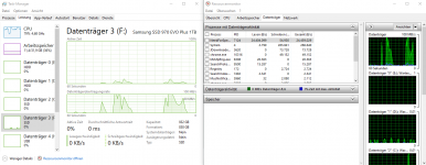

Auf der 1TB SSD (Samsung 970 Evo Plus) habe ich nur Spiele installiert. Auf der 500GB SSD (Samsung 970 Evo) ist das System und Programme installiert.
In Spielen wird der Spiele-SSD-Controller heiß, der System-SSD-Controller nicht (s. Tabelle).
In dem Benchmark mit HD Tune wird die jeweils getestete SSD-Controller sehr heiß (s. Tabelle).
Die Übertragungsraten waren ungefähr eine Gerade, die Temperaturen aber nicht (s. Screenshots im Anhang).

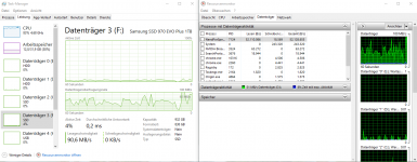

Die Spiele-SSD ist auf dem Mainboard oberhalb der CPU und unterhalb der GPU (s. Foto).
Die GPU ist oberhalb der CPU, weil bei meinem Gehäuse (Seasonic Syncro Q704) wird das Mainboard invertiert eingebaut.
Die SSD-Position scheint in meinem Fall egal zu sein, denn beim HD Tune Benchmark werden beide SSD-Controller auch bei kalter CPU und GPU heiß.
Ich hab immer gehört, dass für SSDs kein Kühlkörper nötig ist, langsam denke ich mir aber, dass ich vielleicht doch für beide SSDs einen einbauen sollte.
Könnt ihr zufällig einen SSD-Kühlkörper empfehlen, mit dem ich nur den SSD-Controller kühlen kann (Soweit ich informiert bin, ist es kontraproduktiv, den SSD-Speicher zu kühlen)?

In NFS Heat wird die SSD laut Taskmanager kaum beansprucht (s. Screenshots im Anhang)
