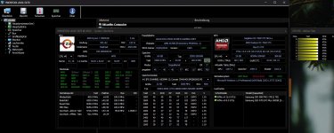

Wie viele RAM Riegel hast du im gebrauch?
Mach bitte ein Screenshot von den Sensoren von HWiNFO!
2 Stück, in Slot 2 und 4.
Er wird sich wieder melden...
Und er hat ein 6000 MT/s. Das schöne viel Geld umsonst ausgegeben!

Im UEFI bitte folgendes Einstellen:
  • RAM Takt auf 5200 MT/s (MHz) unter JEDEC (EXPO Deaktiviert)
  • iGPU Deaktiviert
  • Schnellstart Deaktiviert
Wenn jetzt das System stabil läuft, kannst du EXPO aktivieren und den RAM Takt auf 6000 MT/s erhöhen. Wenn dann der PC wieder instabil ist, teste auf defekten RAM Riegel. Pack ein Riegel nur auf DIMM A2 und Spielst eine paar runden. Wenn alles OK ist wechsel den RAM Riegel und wieder Testen. Wenn bei einen Riegel das System instabil ist hast du den Schuldigen gewunden. Wenn beide instabil sind wird die CPU ein Weg haben, da da der RAM Controller drin ist.
Und nicht vergessen; mach bitte ein Screenshot von den Sensoren von HWiNFO!
P.S.
Wenn man das ROM vom UEFI resettet oder Aktualisiert werden automatisch alle Einstellungen auf Default gestellt. So muss man immer alle Einstellung nach ein Reset oder Update neu einstellen!
