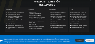

Gerade deine CPU liegt bei den Spieleanforderungen eher im unteren Bereich.
