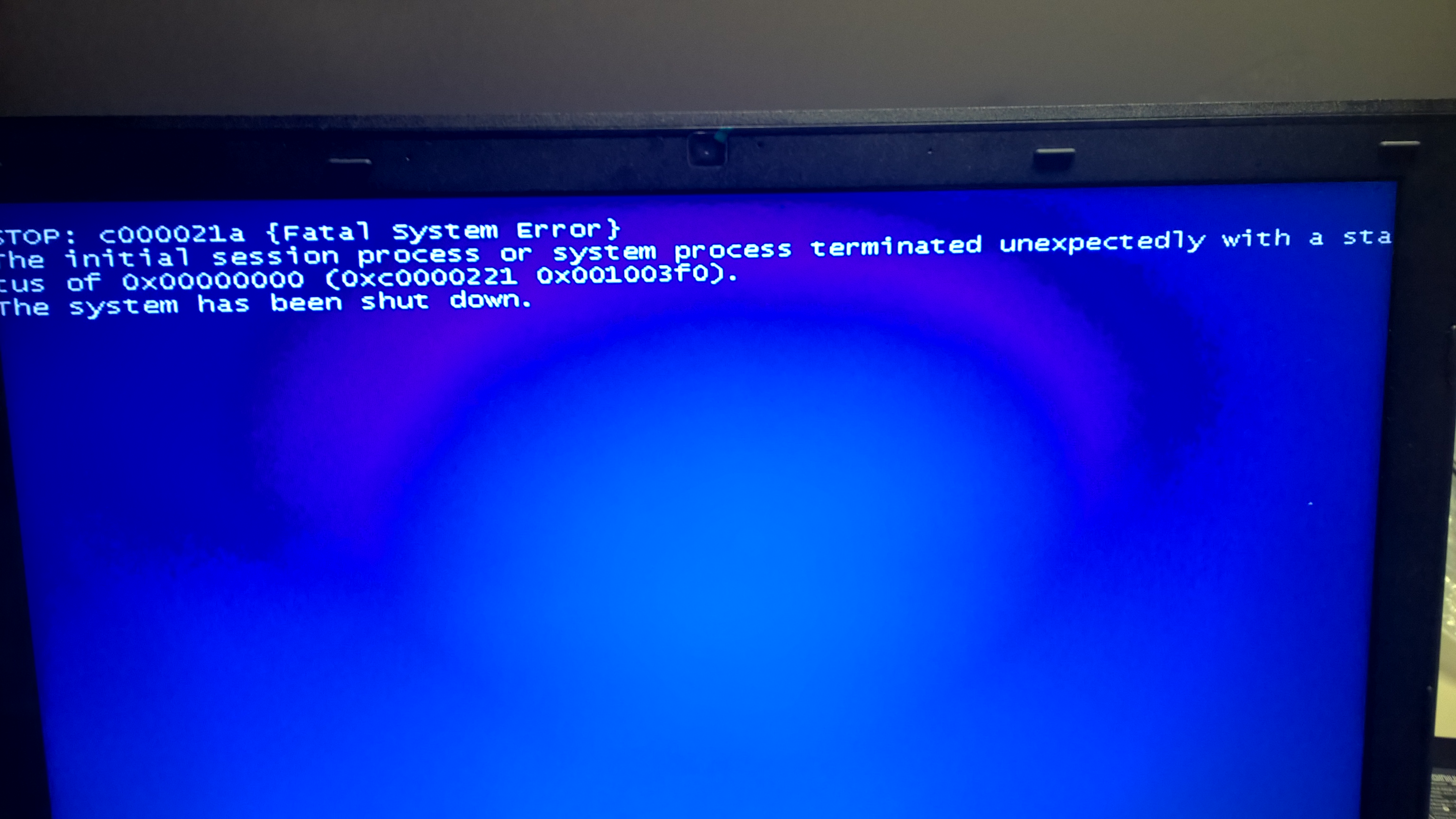

Fast jedes mal, wenn ich den Laptop länger aus lasse, sprich ein paar Stunden, kommt beim hochfahren die "Systemstartreparatur" von Windows.
Entweder direkt oder es kommt ein Bluescreen, der kaum zu sehen ist. Beim erscheinen des Bluescreens startet der Laptop unmittelbar neu.
Dann kommt die Systemstartreparatur.
Die kann ich direkt abbrechen oder durchlaufen lassen. Danach fährt der Laptop immer korrekt hoch.

Sofortigen Neustart beim Absturz ausschalten.Bluescreen lesen. Posten.

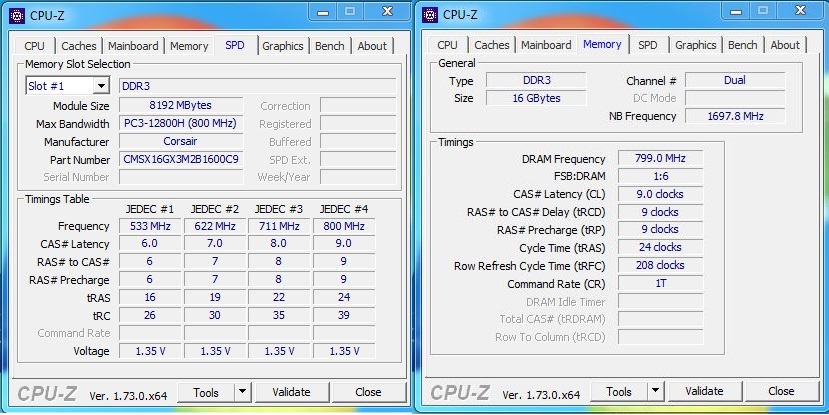

Als was wird der RAM erkannt? CPU-Z Screenshot.
Vielleicht versucht das BIOS beim 1. Mal eine schnellere RAM-Einstellung zu laden und fällt dann auf entspanntere Timings zurück, wenn es nicht geht.
DDR3-1600 CL 9-11 sollten aber stabil laufen. In meinem MSI GE60 lief 2133er Corsair auch mit 1866-CL 10 sauber hoch.
Wusste garnicht das es so eine Funktion gibt.
Habe es ausgeschaltet, mal schauen wenn der Bluescreen das nächste mal kommt.

Screenshot:
http://www.ibm-corp.com/temp/ram2.JPG
