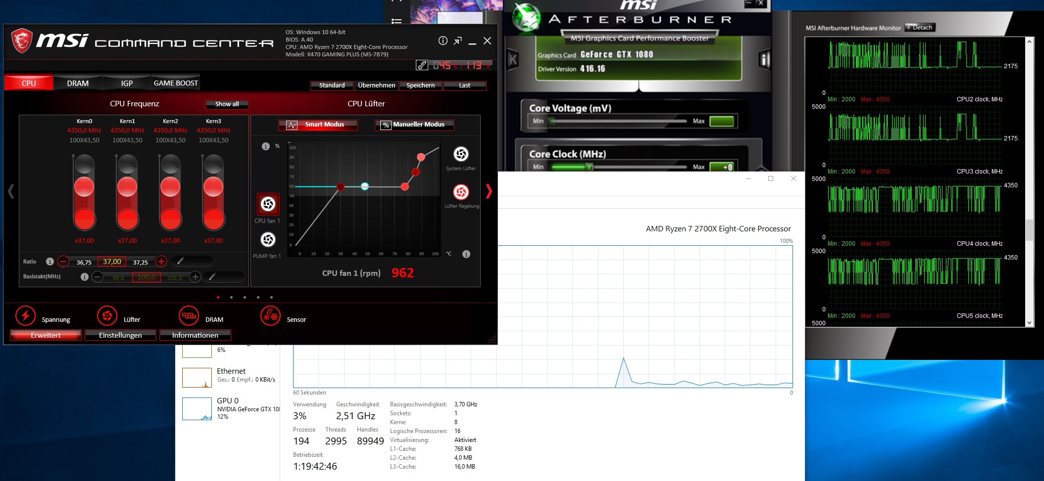

Irgendwie sieht das immer noch nicht korrekt aus :(

Was ich nicht verstehe ist folgendes:
1.) Wieso springt die MHZ Zahl immer im Sekundentakt von 2.2 GHZ auf 4.3 GHZ und dann wieder 3 GHZ. Und dass im Idle? Wobei mir der Task Manager nur 2-5 % CPU Last anzeigt?
Mir ist klar, dass es auch Single Core Belastung sein kann. Aber wieso gleich auf 4.3 GHZ? Das treibt die Temperatur nur unnötig in die Höhe.
2.) In Games steigt die Temperatur nur mäßig an. Ich habe die 75°C Marke noch nicht erreicht. Mir kommt es so vor, als würde die CPU in Windows und Idle unnötig "arbeiten"
3.) In Games beeinflusst leider - trotz gutem Airflow - die CPU die GPU. Beide Temperaturen sind nahezu identisch.
4.) Kann der CPU Kühlkörper evtl. schlecht montiert sein? Der PC ist von Alternate. Jeder macht mal Fehler.

Ich stelle mal so ein wie du und lasse im Idle für 10 Minuten laufen und poste einen Screenshot
Ich bin ratlos :wall:
Irgend etwas mache ich falsch :huh: Es ist zum :heul:
Wo kommen diese "Spikes" her?

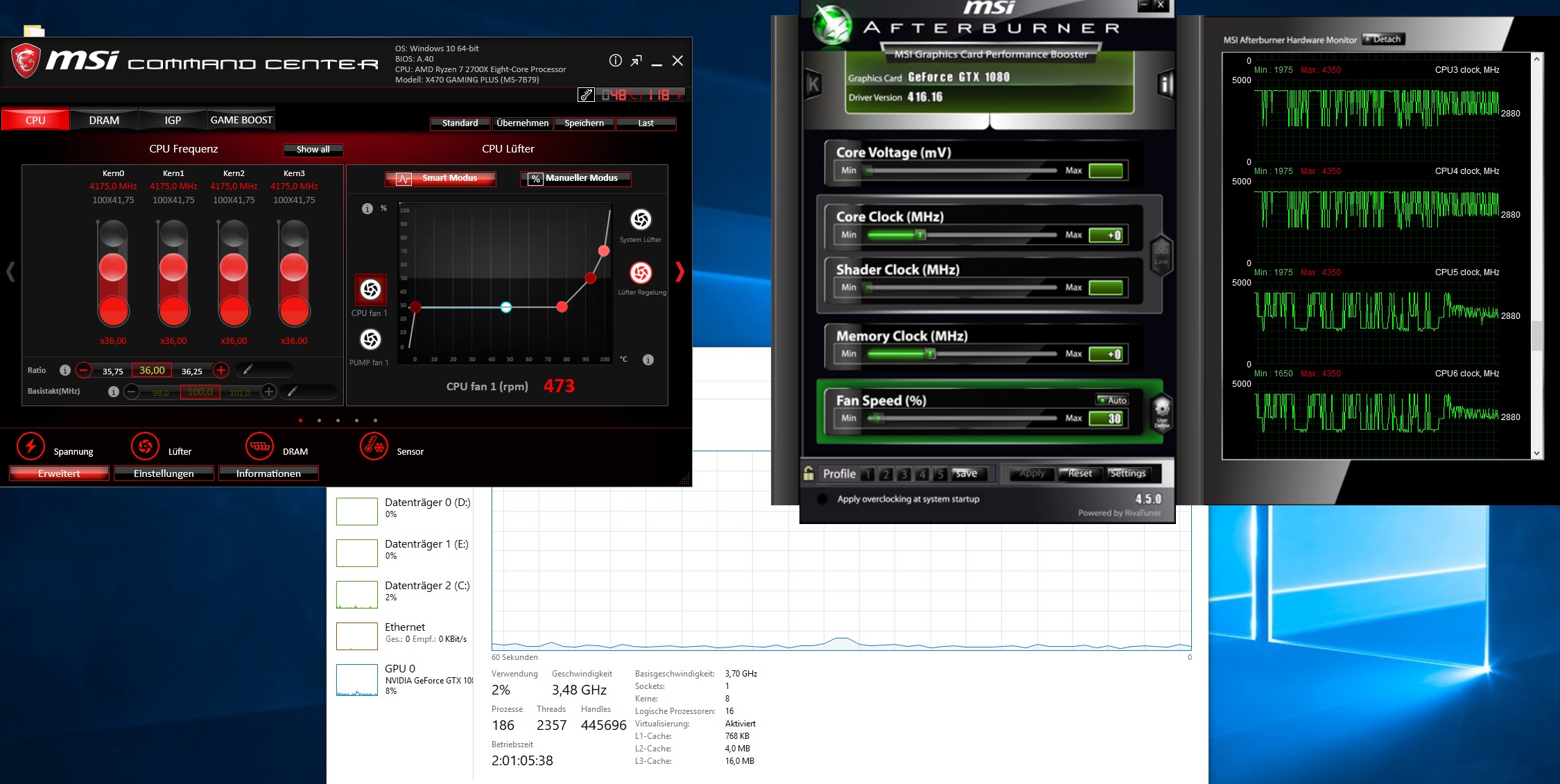

Einstellungen übernehmen ist nicht ganz so einfach. Meinen eLoops ist es egal ob PWM bei 0 oder 20% steht , langsamer als 450rpm Drehen die nicht.
Ausserdem ist in meinen Diagramm 20°C Offset drin , bei den 2000er Modellen nur 10 grad , oder so?
Ich kann nur empfehlen suche die Drehzahl raus die du noch als leise empfindest für den Bereich von 0 bis 60Grad .
Und für oberen Punkt am besten Prime 95 ( Blend ) starten und die Drehzahl finden die ausreicht um die CPU auf 80 Grad zu halten.Den Wert +5% nimmst du dann für den 80 Grad Punkt in Lüfterkurve.
EDIT:
Du musst alle Tempwerte wenn noch um 10 Grad nach Links schieben , mein 1800x hat einen Offset von 20Grad, deiner nur von 10.
Aber am besten suchst du dir deine eigenen Werte heraus wie oben beschrieben.
Von welchen Spikes redest du denn? sieht doch alles gut aus.
Okay ... Stop :lol:
Erstmal vielen Dank für deinen Post und deine Hilfe :hail:
Ich muss dass alles erstmal für mich verinnerlichen. Das sind so viele Dinge die man da checken muss!
In meinem Screenshot vorher hatte ich den CPU Kühler ja bei 70%. Da war die Lautstärke auch okay. Wobei ich nicht verstehe, warum es da keinen großen Unterschied gibt.
Mir geht es einfach nur darum, das ich mir keine Sorgen machen muss, dass die CPU abraucht.
Ich habe jetzt noch ein paar Posts gelesen wo wohl im Idle 40-55°C okay sind. Da bei mir in Games die Temperatur nicht über 80°C steigt, scheint das auch okay zu sein.
Bei meinem alten Intel i7 4790K waren Idle Temps von ~35-40°C normal. In Games nie über 70°C. Daher wundert mich das etwas.
Habe aber auch gelesen das sich die CPUs heute bei Temperaturen über 80°C selbst langsam runter takten um nicht zu heiß zu werden. Also kann ich nichts falsch machen.
Was mich einfach stört ist dass im Idle so starke Schwankungen von 2.2 GHZ auf manchmal 4.3 GHZ herschen. Wer braucht beim Surfen 4.3 GHZ? :what:
Aber das kriegen wir schon hin! Bin ja hier gut aufgehoben.
Wenn's zur Not ein neuer Kühler oder ne Wasserkühlung sein sollte, verreißt mir das auch nicht den Schließmuskel. Die Kiste soll halt auch wieder 4 Jahre halten - auch in Sommertagen :daumen:
Der CPU ist es vollkommen egal ob sie bei 45 oder 60 Grad läuft, deswegen versuche ich immer die Lüfterdrehzahl bis 60Grad unten zu halten.
Zu den "Spikes":
Die sind vollkommen normal , schau bei mir:
Dann noch eine Sache die du beachten musst: das Temperatur Offset bei Ryzen. Alle "X" Modelle haben Offset drin, die 1000er haben ein 20 Grad Offset, die 2000er ein 10 Grad Offset.
Aber nun kommt das Blöde bei der MSI Steuerung, zumindest noch bei meinen B350 Board ( Wahrscheinlich bei dir auch , aber wenn es geht einfach mal testen) .
Wenn man die Lüfterkurve im Bios einstellst, dann OHNE das Offset die Lüfterkurve einstellen.
Wenn du in Windows mit dem Command Center einstellst, dann MIT dem Offset.
Deswegen steigt bei mir im Command Center die Lüfterkurve erst bei 80 Grad an , im Bios sind aber 60Grad eingestellt was auch der echten Kern Temperatur entspricht.
Also hektische Taktschwankungen auch im vermeidlichen IDLE hat mein Ryzen5-2600 ebenso, das scheint normal zu sein, auch die VCore schwankt deutlich, je nach dem was der PC gerade macht.
Die "Spikes" sind ganz normal.
Eine moderne CPU taktet sich innerhalb von Bruchteilen von Sekunden hoch und runter. Das wird schon seit Jahren gemacht um Strom zu sparen.
Wenn die CPU gerade nichts zu tun hat - das kann auch mal nur für eine 1/10 Sekunde sein, wenn z.B. auf die Festplatte gewartet wird - dann taktet die CPU sich selbständig runter.
Beim Arbeiten springt der Takt dann sofort wieder hoch.
Das ist völlig normal, kostet keine Leistung und sorgt nur für eins: eine niedrigere Stromrechnung und eine kühlere CPU.
