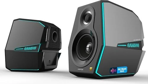

Ich habe das oben genannte Mainboard neu gekauft und gebe Stereo über Toslink an 2 G5000 Edifier- Boxen weiter. Ich hatte vorher x570 mit Alc 1220 und nie Probleme, aber beim Abspielen mancher Sounds oder auch völlig unregelmäßig kommt bei dem Alc 4080 so ein knackendes Geräusch. Hab ich vorher nie erlebt. Das ist laut und man zuckt da echt zusammen. Hat wer auch so ein Problem und kann Rat geben? ?

Ich habe das oben genannte Mainboard neu gekauft und gebe Stereo über Toslink an 2 G5000 Endifier- Boxen weiter. Ich hatte vorher x570 mit Alc 1220 und nie Probleme, aber beim Abspielen mancher Sounds oder auch völlig unregelmäßig kommt bei dem Alc 4080 so ein knackendes Geräusch. Hab ich vorher nie erlebt. Das ist laut und man zuckt da echt zusammen. Hat wer auch so ein Problem und kann Rat geben? ?
