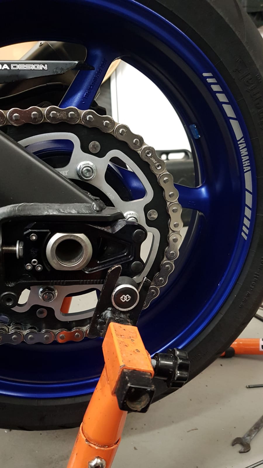

Für mich ging heute auch endlich die Saison los, musst ihr noch ne neue Kette spendieren. Frauen stehn ja auf Schmuck.

Und ein Zahn mehr bringt auch nen breiteres Grinsen^^
