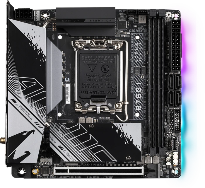

Hey ich hab Grad noch ein Angebot bei Mindfactory entdeckt.
Gigabyte B660I AORUS PRO für 179€​
Kannst du mir sagen welches besser wäre? Der MSI oder der Gigabyte?
Technisch nehmen sich beide Mainboards kaum etwas. Das MSI hat einen M2 Slot mehr. Bei dem Gigabyte kannst Du nur eine M2 SSD verbauen. Vom BIOS her würde ich das MSI dem Gigabyte vorziehen. Wobei man da auch nicht jeden Tag Einstellungen vornimmt. Ich selber verwende aktuell auch ein Gigabyte ITX Board in meinem Hauptrechner und bin soweit zufrieden damit. Allerdings war zu dem Zeitpunkt als ich mein Mainboard gekauft habe keines von MSI verfügbar. Das Gigabyte war nicht meine erste Wahl.
Allerdings finde ich das Gigabyte nicht für den von dir genannten Preis. Bei Mindfactory ist es mit 218,89€ gelistet. Wobei Du dafür ggf. 30€ Cashback bekommen kannst. Damit liegt es dann bei rund 190€. Gigabyte lässt sich aber eine Hintertür offen. In den Teilnahmebedingungen für das Cashback heißt es "Solange der Vorrat reicht." Was man darunter zu verstehen hat wird leider nicht weiter ausgeführt.
€dit: Bei dem Gigabyte Board wirst Du allerdings vor der Inbetriebnahme ein BIOS Update durchführen müssen. Das geht über die BIOS Flashback Funktion auch ohne installierte CPU, RAM und GPU. Ohne das Update wird eine 13th Gen CPU darauf wohl nicht laufen. Der B660 Chipsatz kam deutlich vor den neuen Alder Lake CPUs auf den Markt. Im Auslieferungszustand wird das Board daher nichts mit der CPU "anfangen" können.
War ein Mindstar Angebot bei Mindfactory gewesen und sehr schnell vergriffen. Bin nicht dazu gekommen zu bestellen. :(
