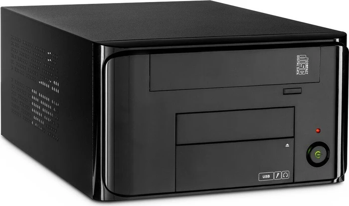

Hi. Also geht denn was mit dem Gehäuse was oben ich verlinkt habe? Also was ich genau mit Optik meine, ist eher die grösse. Also muss jetzt nicht Aluminium oder Edelstahl mit Glas sein. Klein Dezent... Entweder wie von mir Verlinkt oder einfach ein kleiner Würfel der kaum auffällt und neben dem Monitor steht... Wie DIESER zb...
Gut, da hab ich mehr in Richtung Mac gedacht und wollt dir was schönes raussuchen :P
Da hatte ich die beiden Kollegen (mit GPU) direkt im Kopf:
Da kannst du ohne riesen Probleme nen "Standard" Rechner einbauen, einfach aufrüsten und das Gehäuse quasi ewig weiternutzen.

Preislich wirst du das mit dem Silverstone nicht schlagen.
Auch bei dem Silverstone brauchst du das entsprechende externe Pico Netzteil.
Dann passen keine großen Kühler rein etc.

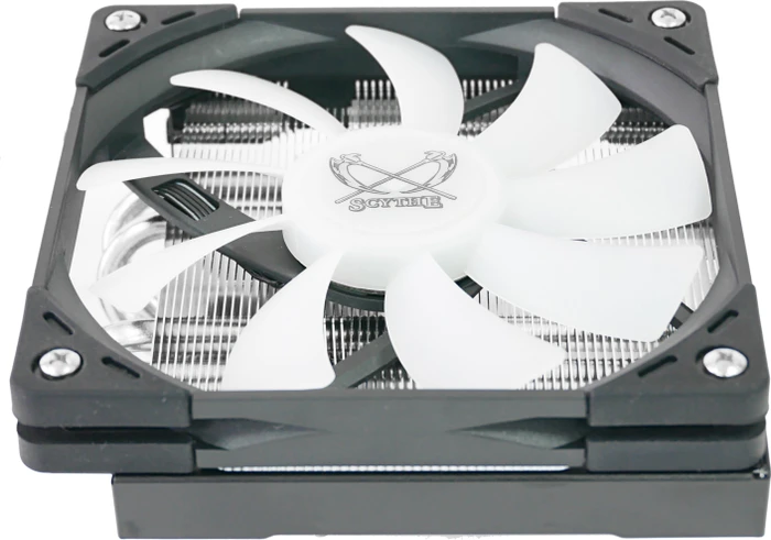

Kühler kannst du mit dem AMD inklu. Teil versuchen.
Sollte der zu laut werden, dürfte z. B. der Thermalright passen.

Würde dann nur noch den Kühler gegen einen bisschen teuereren Noctura Nah L9a AM4 tauschen. Mit dem vorgeschlagenen wurde es laut Rezessionen sehr eng....
Ansonsten kann ich das doch so bestellen denke ich...
Noctua kannst du auch nehmen, sieht halt gut aus und ist teuer.
