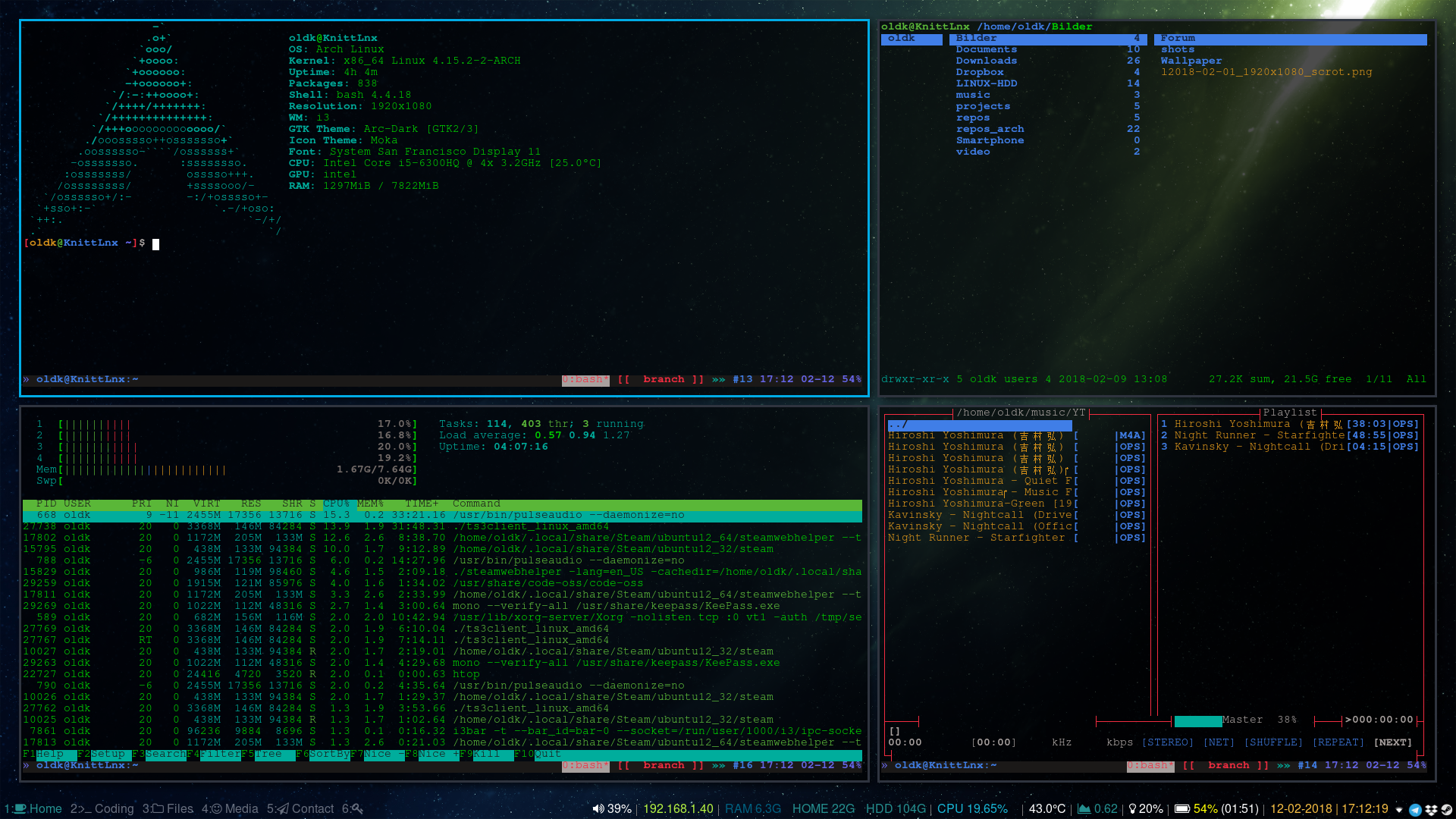

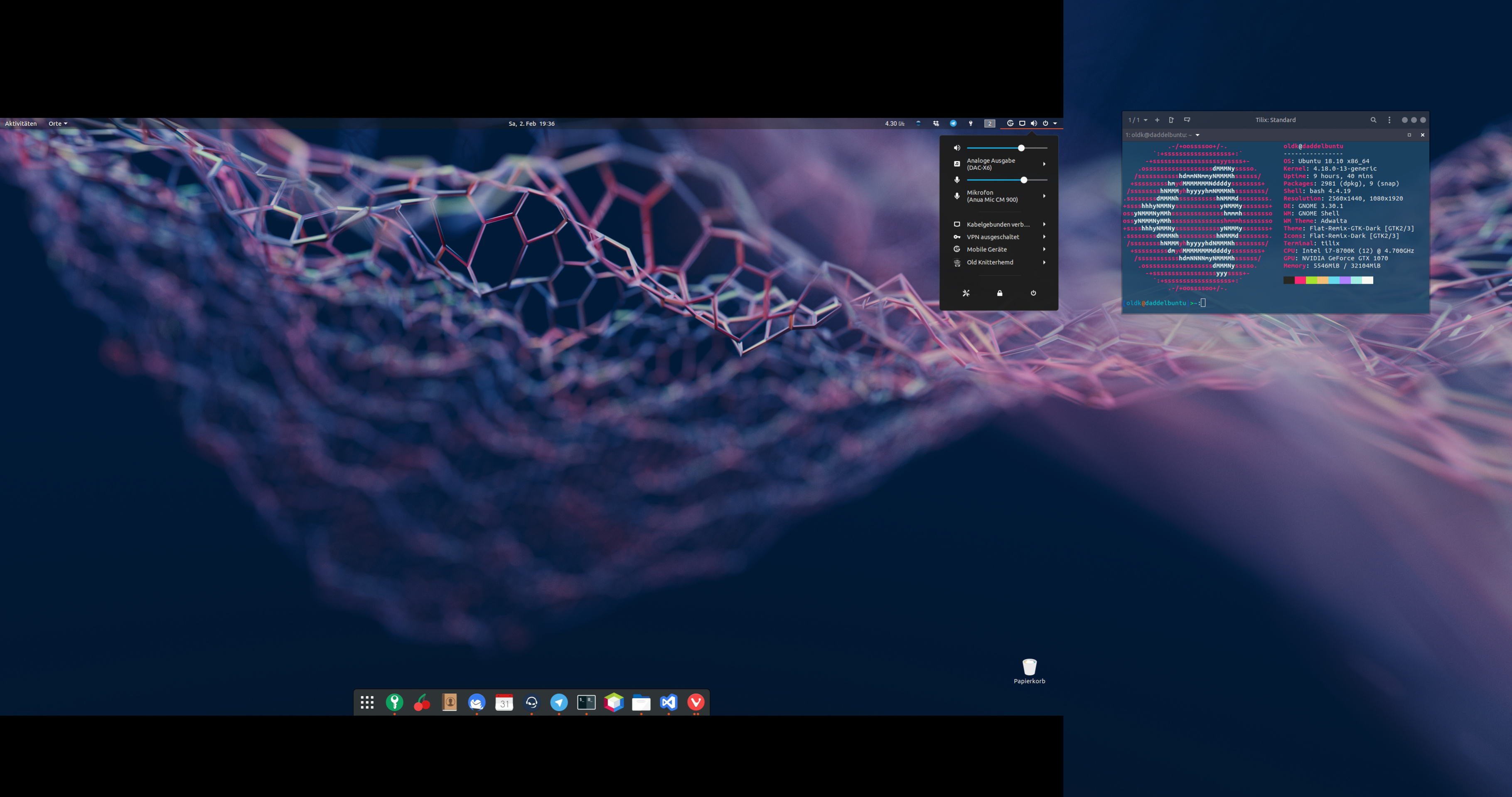

Als Desktop:
KDE kann ich gut verstehen, XFCE kann man gut nutzen.
Ich mag und nutze Gnome und i3.
Als Distros hauptsächlich Ubuntu und Arch von Hand gebaut.
