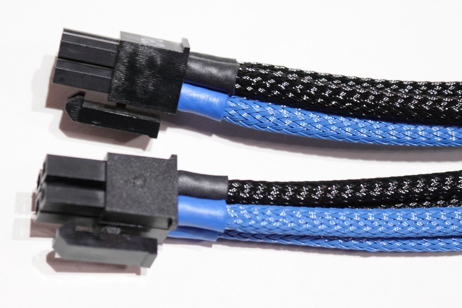

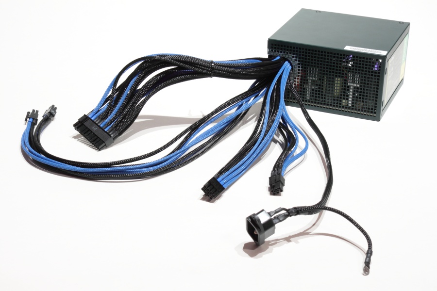

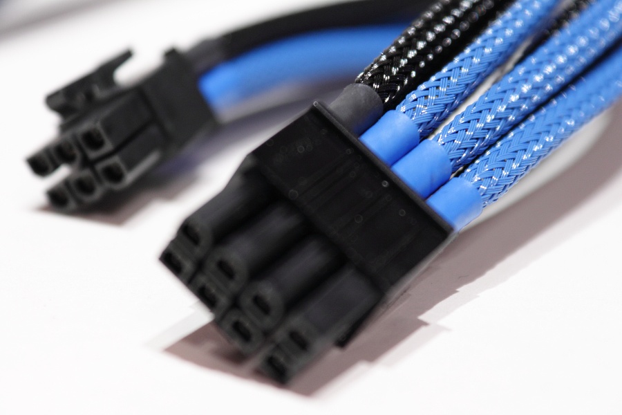

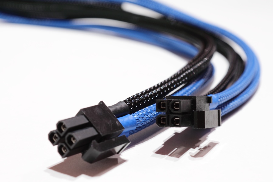

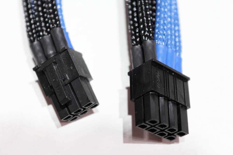

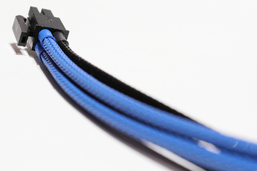

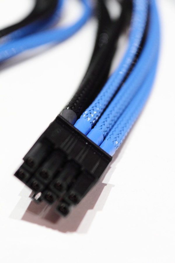

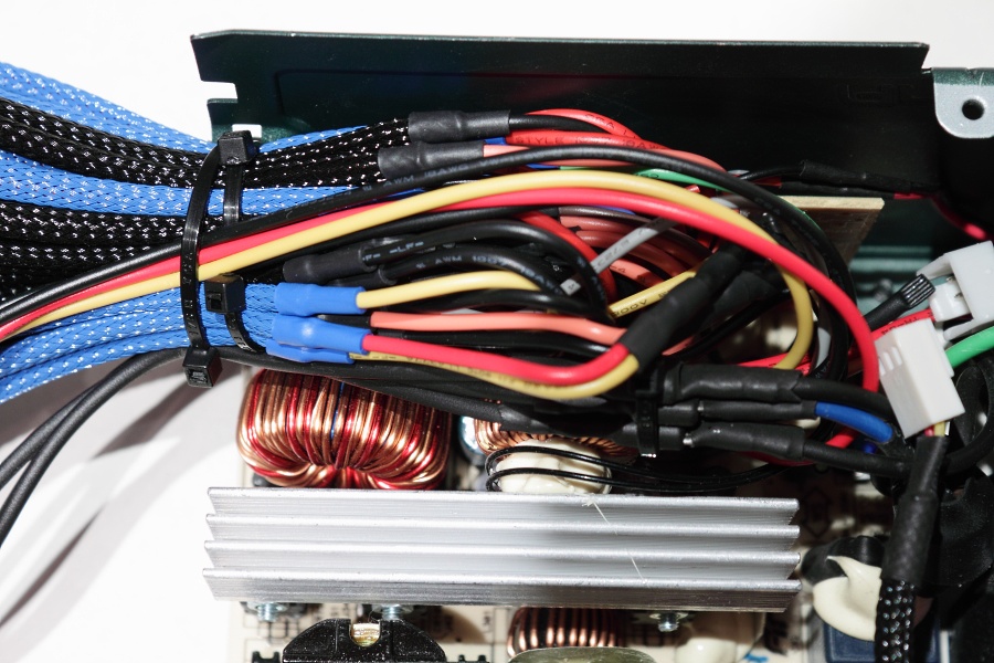

Weiter gehts. Das Netzteil sieht mittlerweile wieder etwas ordentlicher aus. Den zweiten 4-pol für die CPU hab ich noch gesleevt. Der 8-pol-PCIe ist nun auch fertig. Fehlt noch der Strang mit den 5,25"-Steckern und das Kabel zur Kaltgerätebuchse.
img_8516-jpg.414976

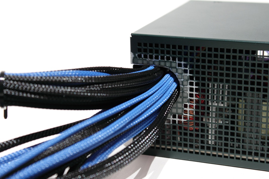

Die Stelle, an der alle Leitungen ins Gehäuse hineinlaufen (oder heraus), hat stark an Umfang zugenommen. Ich muss deshalb heute noch die Öffnung vergrößern.
Hier noch ein paar Impressionen

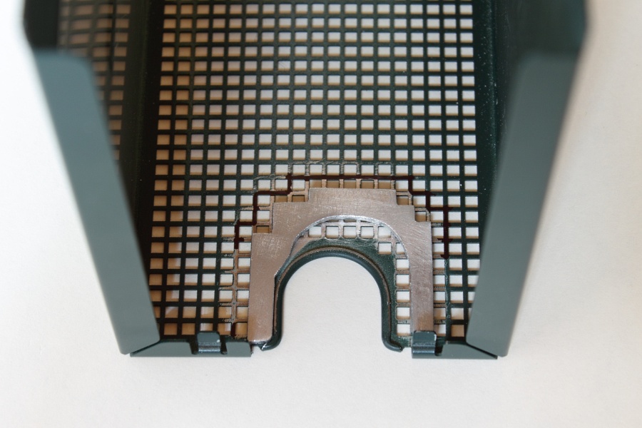

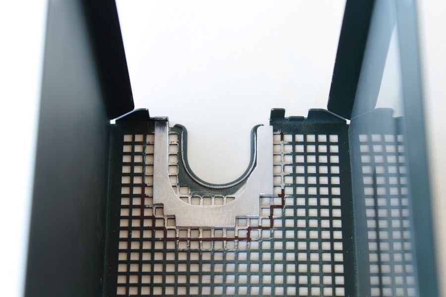

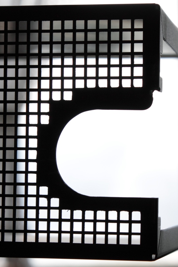

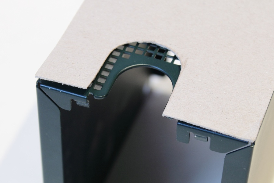

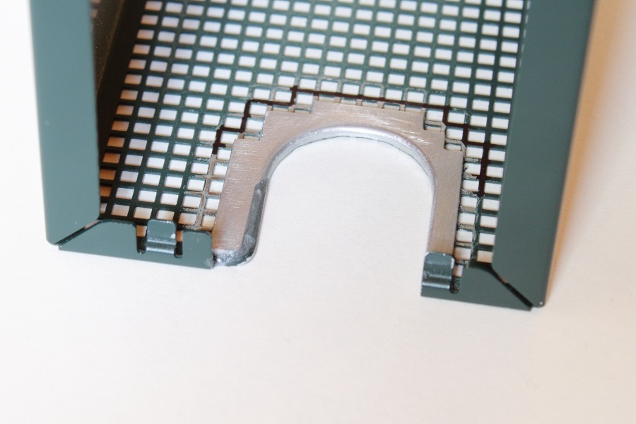

Ich bin auch schon gespannt wie es dann aussehen wird. Hoffentlich aufgeräumter. Doch bis dahin ist noch einiges zu tun. In meinem letzten Post habe ich ja geschrieben, dass ich die Öffnung im Gehäuse vergrößern muss. Hier ist der Vorher-Stand.
Und auf diese Größe muss ich kommen.

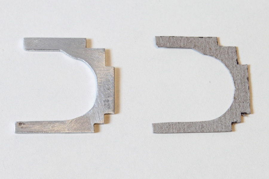

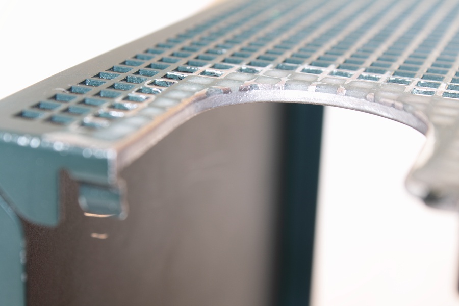

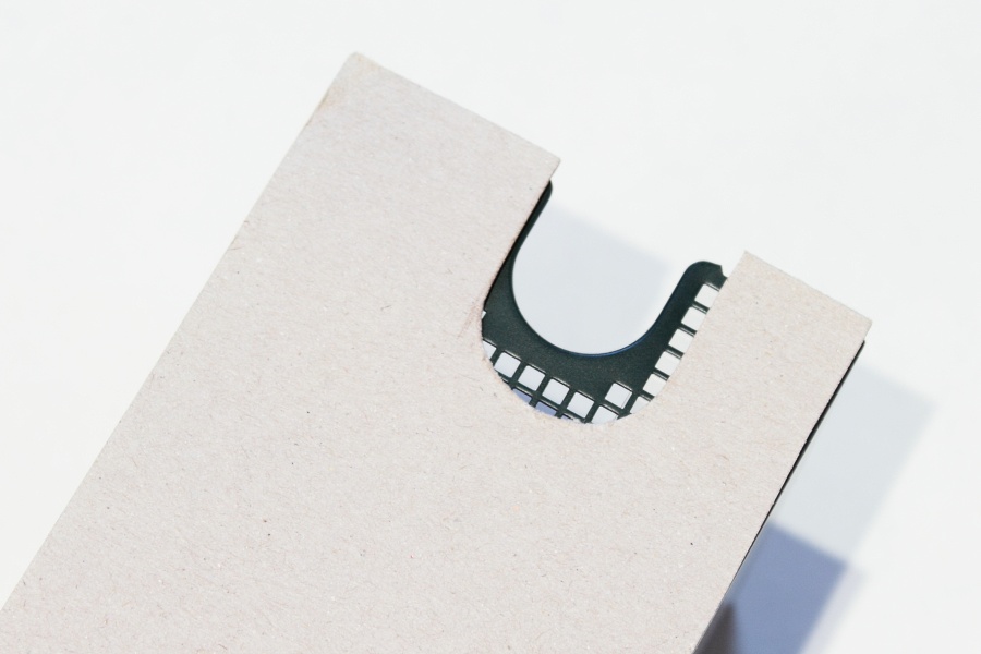

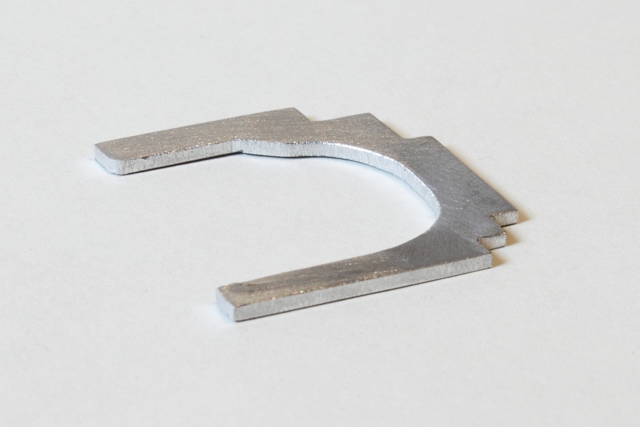

Aus der Pappe schneide ich mir mal eine Schablone raus. Und diese Form schneide und feile ich mir dann aus einem Stück Aluminiumblech heraus.

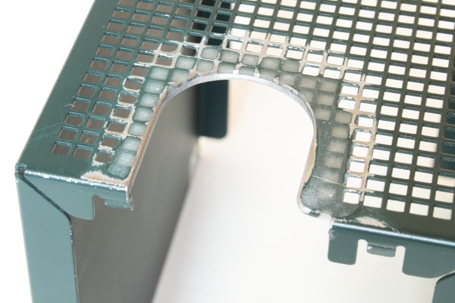

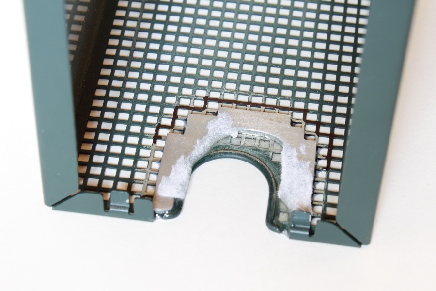

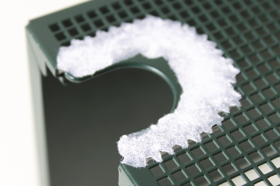

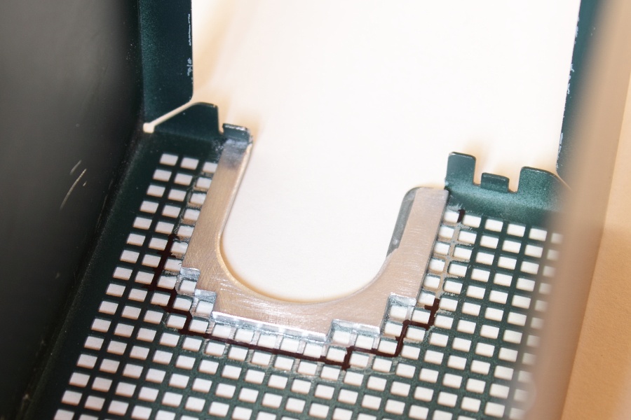

Dieses Stückchen wird innen auf das Gitter geklebt und verstärkt somit den Rand. Die Ecken, die herausgefeilt wurden, sorgen dafür, dass ich nachher wieder schöne viereckige Löcher habe. Probesitzen.

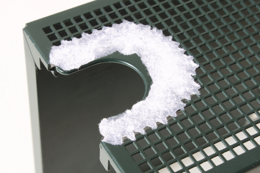

Gestern habe ich alles noch geklebt. So sieht es heute aus. Das Papier hält den Kleber vom Holz fern, auf das ich das ganze gespannt habe. Wenn man lange genug hinschaut kann man auch den Kleber erkennen ;-)
Als nächstes wird das Papier abgeschliffen und die Öffnung auf die gewünschte Größe erweitert.

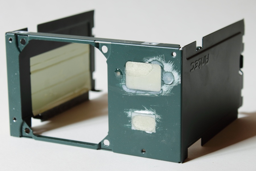

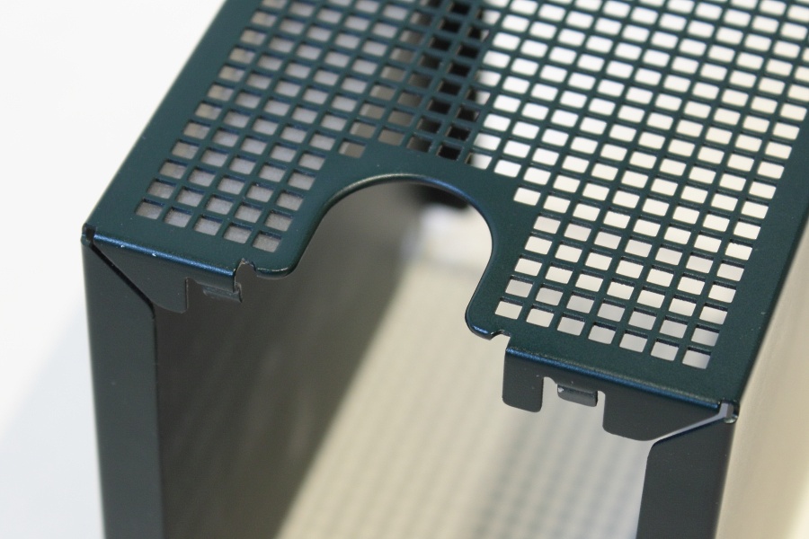

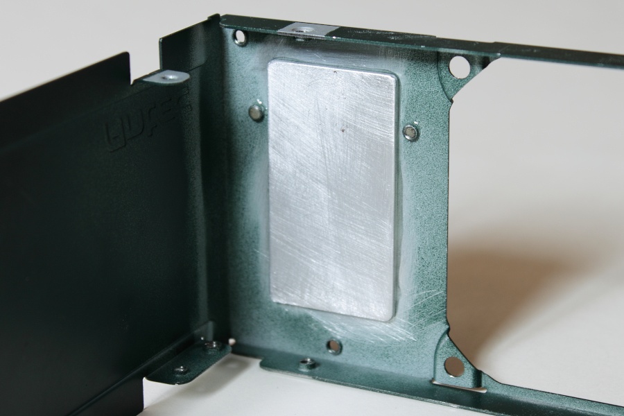

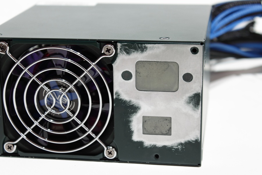

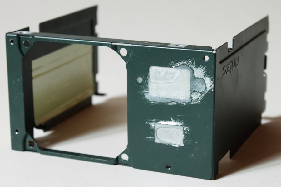

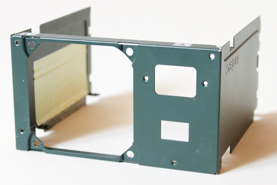

Dann noch ein schnelles Update zu später Stunde. Vorher.
Die Öffnungen werden mit einem Blechstück von innen zugeklebt.
Außen siehts dann so aus.

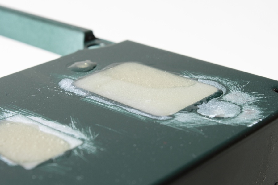

Die Vertiefungen werden mit Epoxidkleber gefüllt...
... und das Ganze dann bündig abgeschliffen.
Zusammengebaut siehts dann so aus.
Bilder vom eingebauten Zustand habe ich schon gemacht - nur war die Lichtquelle denkbar schlecht gewählt: die Farben passen überhaupt nicht. Wenn alles gut läuft gibts die Bilder morgen. Wenn nicht, dann nicht.

Das Netzteil wird schon noch lackiert - genauso wie der Rest. Doch das kommt erst später. Muss mich erst noch informieren, mir was überlegen, Werkzeug und Material beschaffen und und und ...

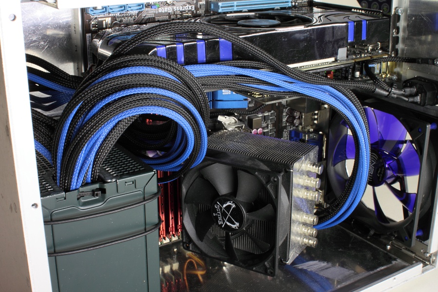

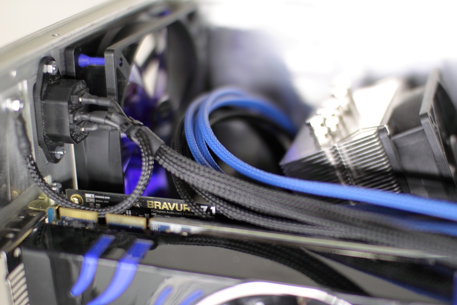

Woher bekommt das Netzteil seinen Strom? Ich habe einfach Leitungen nach draußen gelegt und diese an der Kaltgerätebuchse festgelötet. Diese ist an der Rückwand verschraubt und auch auf folgenden Bildern zu sehen.

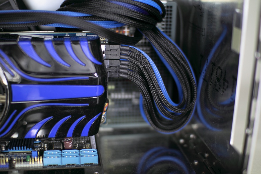

Habe habe das mit den Bildern noch mal versucht. Auf dem Bildschirm der Kamera sah alles wunderbar aus - und am PC war es ein Disaster. Aber ich wollte euch nicht leer ausgehen lassen. Habe die Bilder auf ein vertretbares Niveau gebracht und reiche den Rest zu einem späteren Zeitpunkt nach.

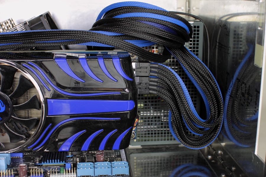

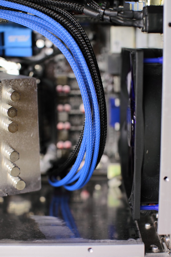

Optimale Länge für die PCIe-Kabel
Impressionen
Doch wieder so spät geworden.

Die Idee mit dem externen NT-Anschluss gefällt mir sehr gut, hast du prima umgesetzt, deine gesleevten Kabel sind ebenfalls sehr gut geworden, nur weiter so. :daumen:
Schön gleichmäßig gesleevt :daumen:.
Aber der CPU-Kühler ist häss.... :devil:.
Da gibt doch bestimmt eine Alternative oder habe ich was überlesen?
Tobi vergisst keinen :) Vielen Dank auch an reisball und affli für die Kommentare. Ich bin mit dem Ergebnis so weit auch sehr zufrieden. Ja, der CPU-Kühler ist nicht der schönste, macht aber nen guten Job auf dem Athlon II X4 620. Von daher keine technische Notwendigkeit auf einen Austausch und für diesen auch kein Geld. Aber mich würde auch interessieren, ob auch die großen Kühler in das Gehäuse passen.
