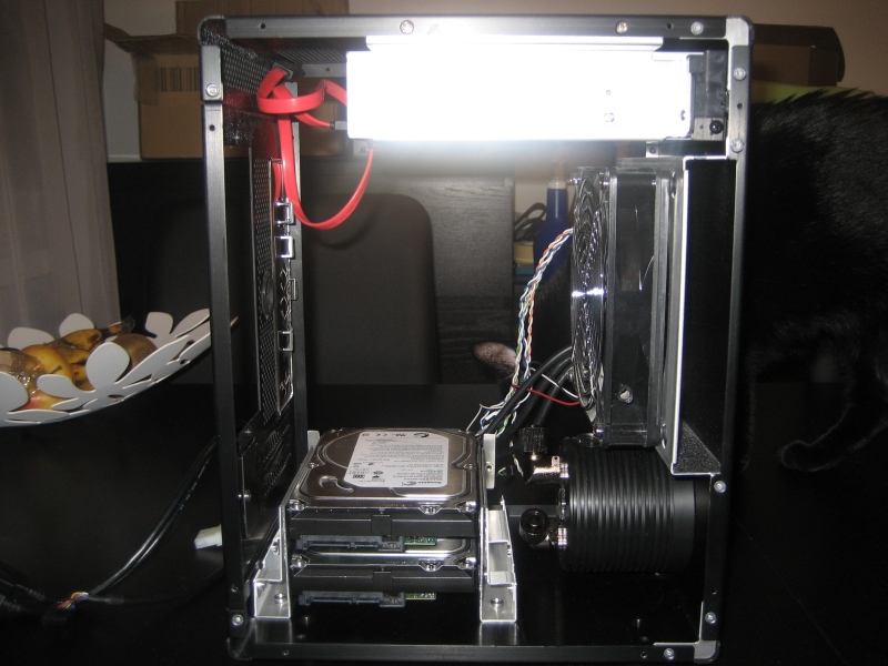

Hier die Seitenansicht meines Gehäuses wie es momentan aussieht. Der AGB sowie der neue Festplattenkäfig sind bereits montiert.
Die Teile des Festplattenkäfigs musste ich in der Vertikale halbieren (mit Dremel durchtrennen) und mit dem Boden verschrauben.
Die Anschlüsse des AGB's sind 90 Grad gewinkelt wegen den engen Platzverhältnissen.

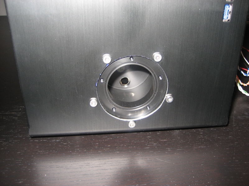

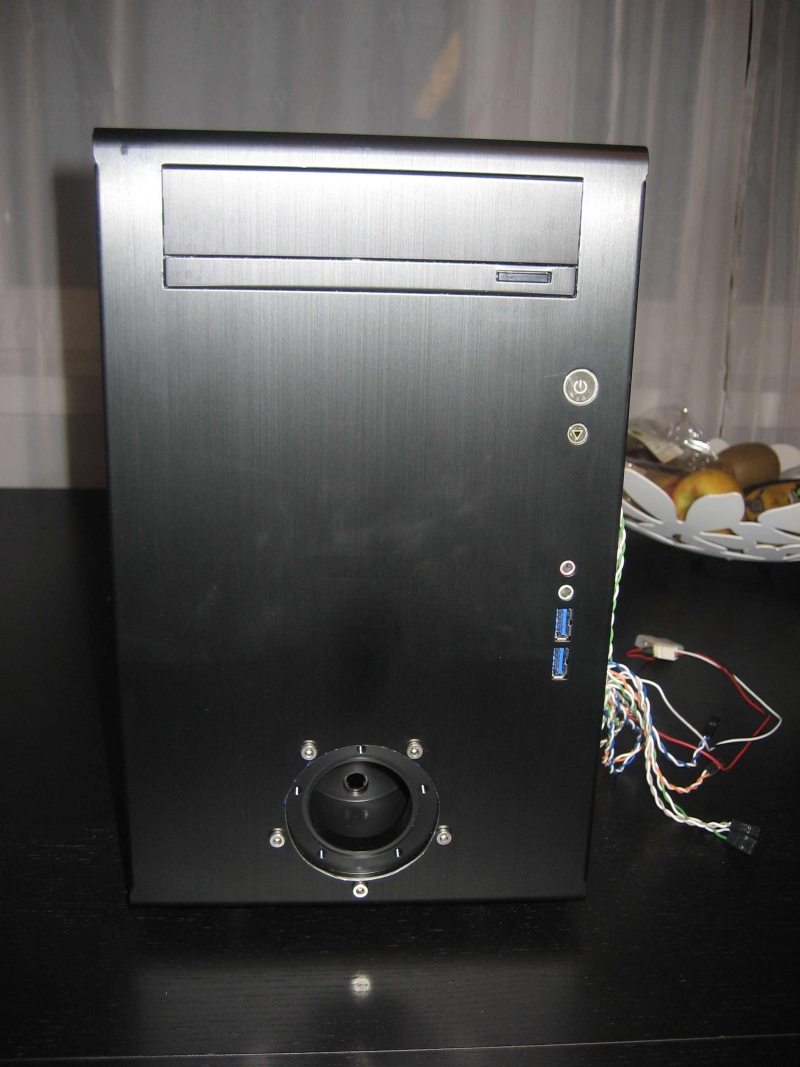

In der Front habe ich mit einem gefühlten Puls von 200 meinen ersten Dremel-Kreis in die schön eloxierte Alu-Fläche des Lian Li Cases geschnitten. Aber das Ergebnis lässt sich sehen.
Der Zufall hat sogar noch ergeben, dass der Kreis etwas zu klein ist, somit habe ich noch die Chance den kleinen Patzer links oben auszuschleifen.
Durch meine Handabdrücke ist leider auf der Frontfläche die Eloxierung stellenweise etwas ausgebleicht. :daumen2: Tja, nächstes Mal werde ich die gesamte Fläche mit Kreppband abdecken. Ich muss nun damit leben.
Und weils so geil ist gleich noch von näher :nicken:

Schöne Katze hast du und die Banane solltest du auch bald mal essen! :ugly:
Ne, das sieht doch schon mal gut aus! Die Dremel-Aktion ist doch auch ganz gut gelungen. Ich bin gespannt auf weitere Bilder! Mach weiter so! :daumen:
Die blanke Alufläche des ausgeschnittenen Kreises würde ich noch mit Edding oder ähnlichem anmalen, damit das auch noch schwarz aussieht.
Aber sonst Top :daumen:
Die Fingerabdrücke bekommst nicht einfach weggewischt?
Das ist ein guter Hinweis mit dem schwarzen Edding. Wird auf jeden Fall noch gemacht.
Die Fingerabdrücke wegwischen ist leider nicht. Habs mit nassem Tuch bereits versucht.
