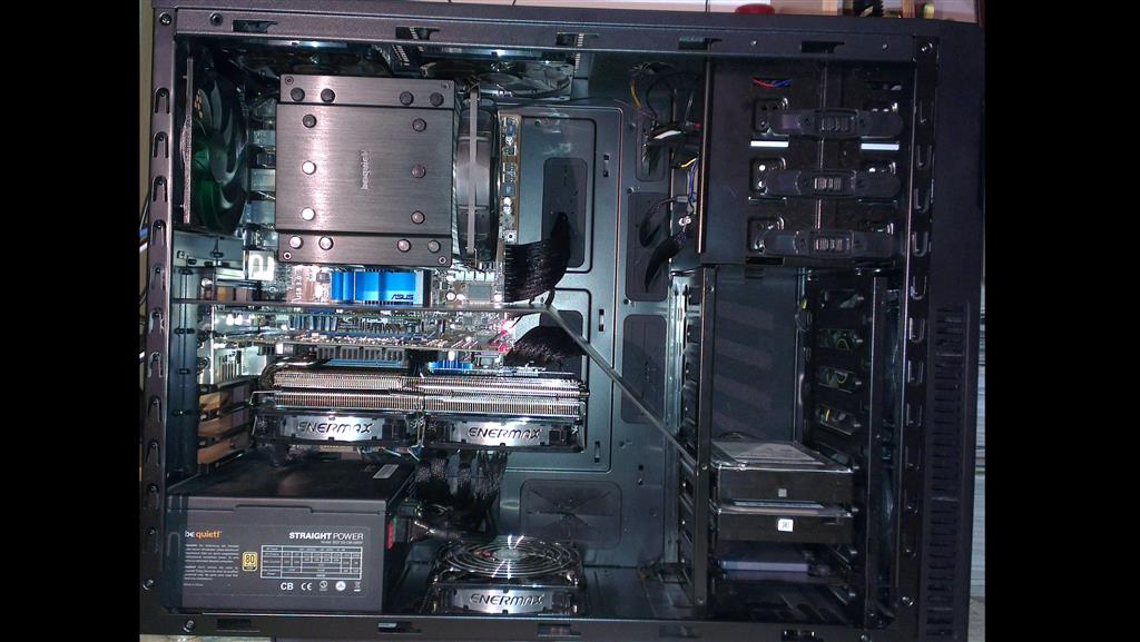

Shzlmnzl
PC-Selbstbauer(in)
AW: Luftkühler für XFX HD7970 Ghz non-reference Layout
ich kann den ACIV280 empfehlen. ABER mit zusätzlichen SPAWA/RAM Kühlkörpern.
Wenn du die Backplate vom ACIV280 nutzen willst musst du erst mal den Abstand zum CPU Kühler messen bzw ob oberhalb des Graka Steckplatzes noch irgend welche höheren Bauteil sind.
Hier hab ich meine 280x umgebaut
http://extreme.pcgameshardware.de/l...ero-xtreme-280x-ausgeruestet.html#post6416522
ich betreibe den ACIV280 mittlerweile ohne Backplate weil der Abstand zum CPU Kühler viel zu gering ist (Mainboardwechsel).
dsc01354-jpg.802833
der Moprheus passt auch aber nur mit Copper Shim als "Adapter"
https://www.google.de/search?q=7970+copper+shim&ie=utf-8&oe=utf-8&gws_rd=cr&ei=pF0dVdPyOMb5UtvagogI
war mir dann aber irgendwann zu groß/globig.
