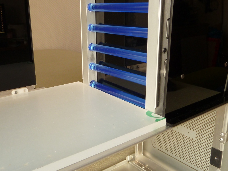

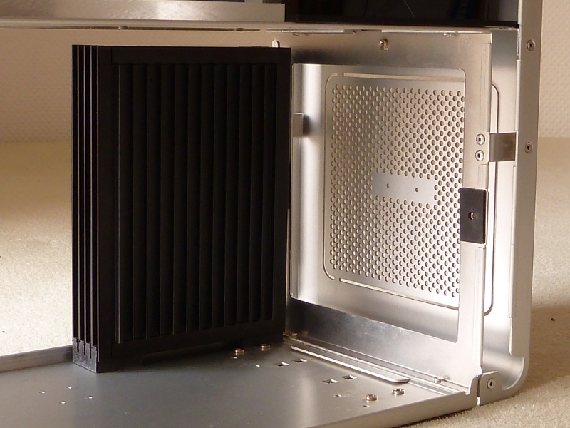

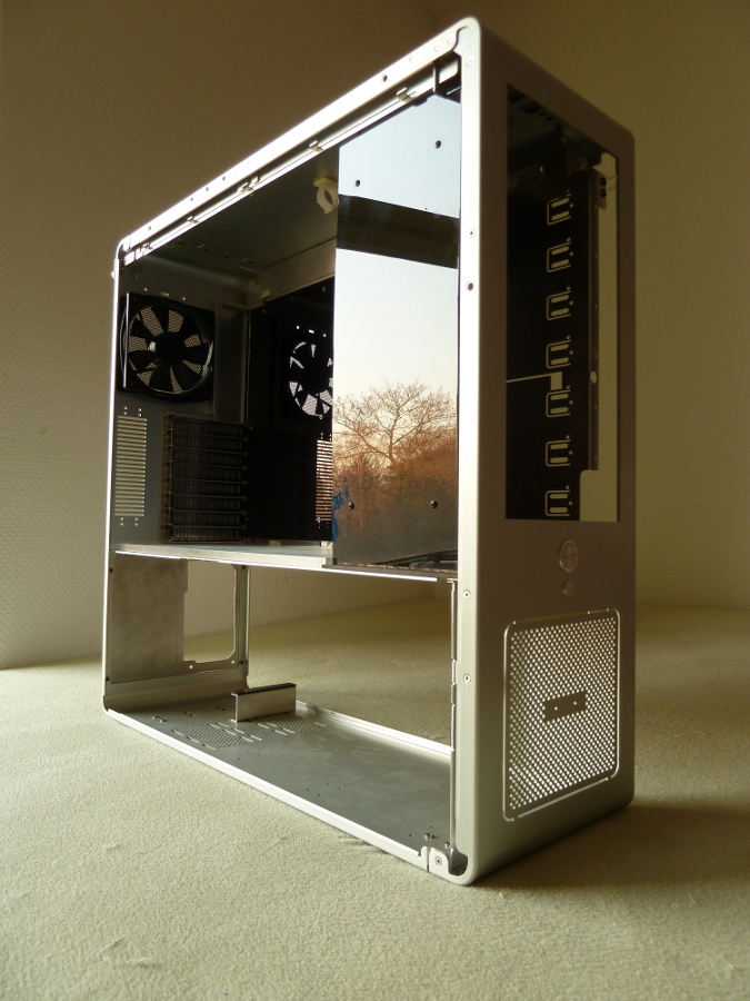

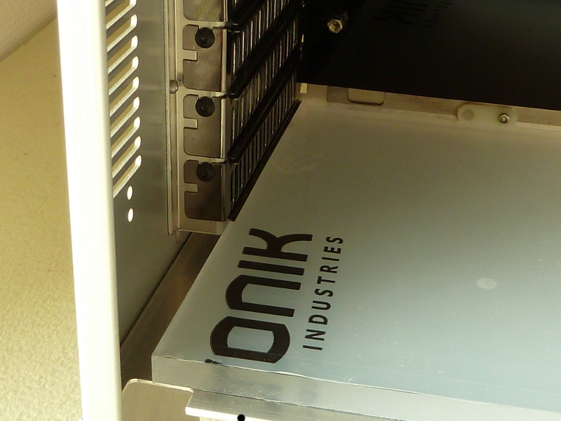

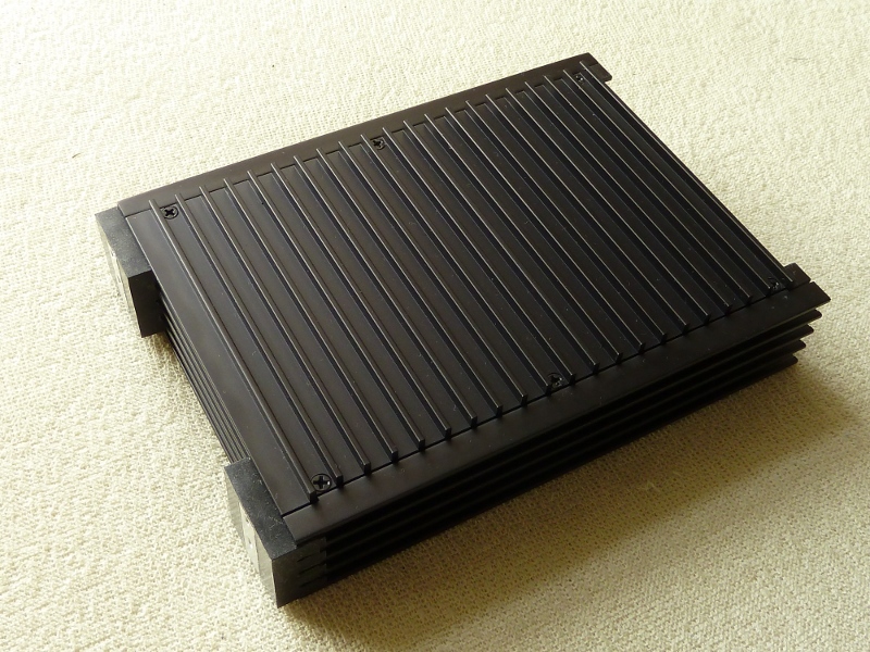

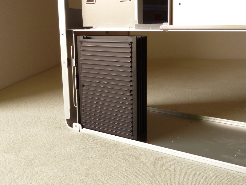

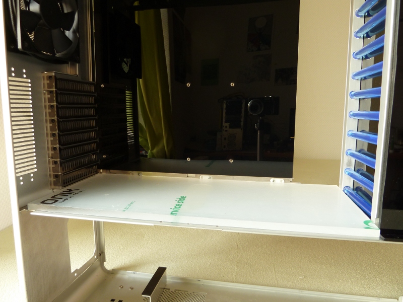

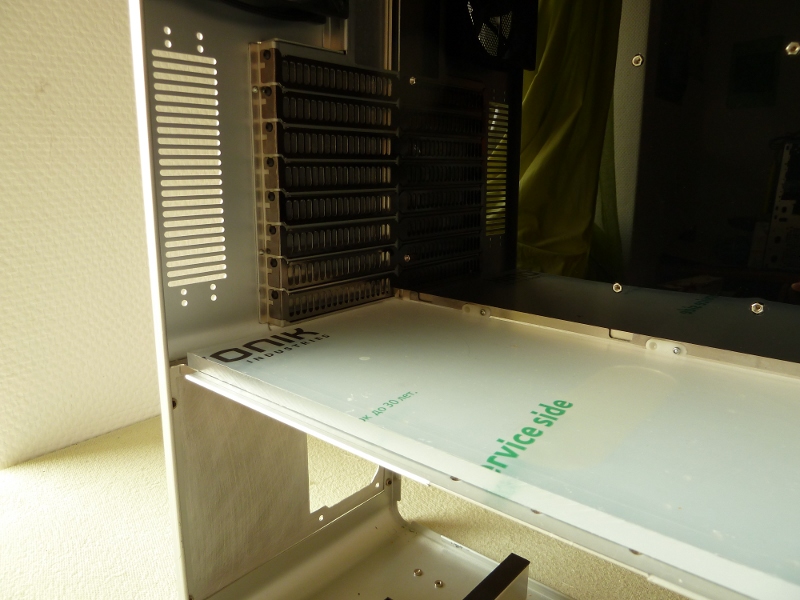

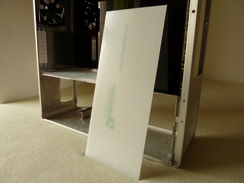

Dies und das:
8mm Plexischeibe, farblos fürs sLight.
Sitzt einfach mal perfekt.
Und noch eine für oben, 3mm weiß durchscheinend.
Himuro, Entkoppler auf der Unterseite.
Die Gummifüsse werden noch mittiger positioniert, damit die Strucktur des Himuro besser zur Geltung kommt.
Edit: Vlt weiß jemand, wo es rote Plexistäbe
(blutrot, durchscheinend wie die blauen, 10mm Durchmesser, müssen nicht UV-aktiv sein)
... zu kaufen gibt?

AW: Lian Li V2010
Japp, ich kaufe bei Evonik.
Die Preise sind recht hoch, aber die Qualität und Vielfalt stimmt.
Ich finde wenn man nicht alles zu schneiden lässt, geht das auch.
Also man sollte in große Platten investieren und selbst schneiden,
dann reicht das Material eine Weile und kostet sehr viel weniger.
Im Anhang ein kleines Bsp.

Bis jetzt einfach alles nur top! Die Ideen super.
Aber warum hast du das Plexi nicht etwas länger genommen um bis an den Rücken anzuschliessen?
Etwas Schleifarbeit und das hätte doch locker unter den letzten Slot gepasst!? ;)
Oder wird da noch was aufgedoppelt? Licht?
:daumen:

@affli:Unter den letzten Slot passt es leider nicht.
Ausserdem wird es noch ein wenig nach oben verfrachtet, da das U-Profil (2mm) noch fehlt.
@moe: Schön, dass es dir gefällt. Ich bin für jeden Leser dankbar und danke für den Link zu den Stäbchen.
Ich hab heute schon einmal begonnen die obere Plexiplatte ins Gehäuse einzupasen.
Am MB-Tray sieht man Plastik-Elemente.
Dafür müssen noch Aussparungen gemacht werden.
Ist das erledigt, schließt die Blende auch bündig an der Slotblende ab, weil ich sie dann ein Stück weiter reinschieben kann.

@tobi: Ich bin leider immer noch auf der Suche nach einem Betrieb wo ich es billig lasern/ gravieren lassen kann.
@affli: Die obere Plexischeibe (3mm) läuft bis ganz nach hinten und wird hoffentlich schön mit den Slots abschließen.
Mit einer Lücke hätte es bestimmt ziemlich schlecht ausgesehn.
Werde hier und da noch Einschnite und Blenden fertigen,
damit sich das sLight schön ins Gehäuse einpasst.
@HydroDevil: Bisher läufts ganz gut mit dem sLight, ich hoffe das bleibt auch so.
Werd mir die Tage nochmal Material bestellen um alles bis auf die Gravur und das passende Flexlight fertig zu machen.
Mir fehlt noch eine Aluplatte, die als Boden dient und mit einer weißen, hochglänzenden Folie (fehlt auch :)) bezogen wird und ein U-Profil,
dass das Flexlight versteckt und die Schiene für die Plexiplatten bildet.
