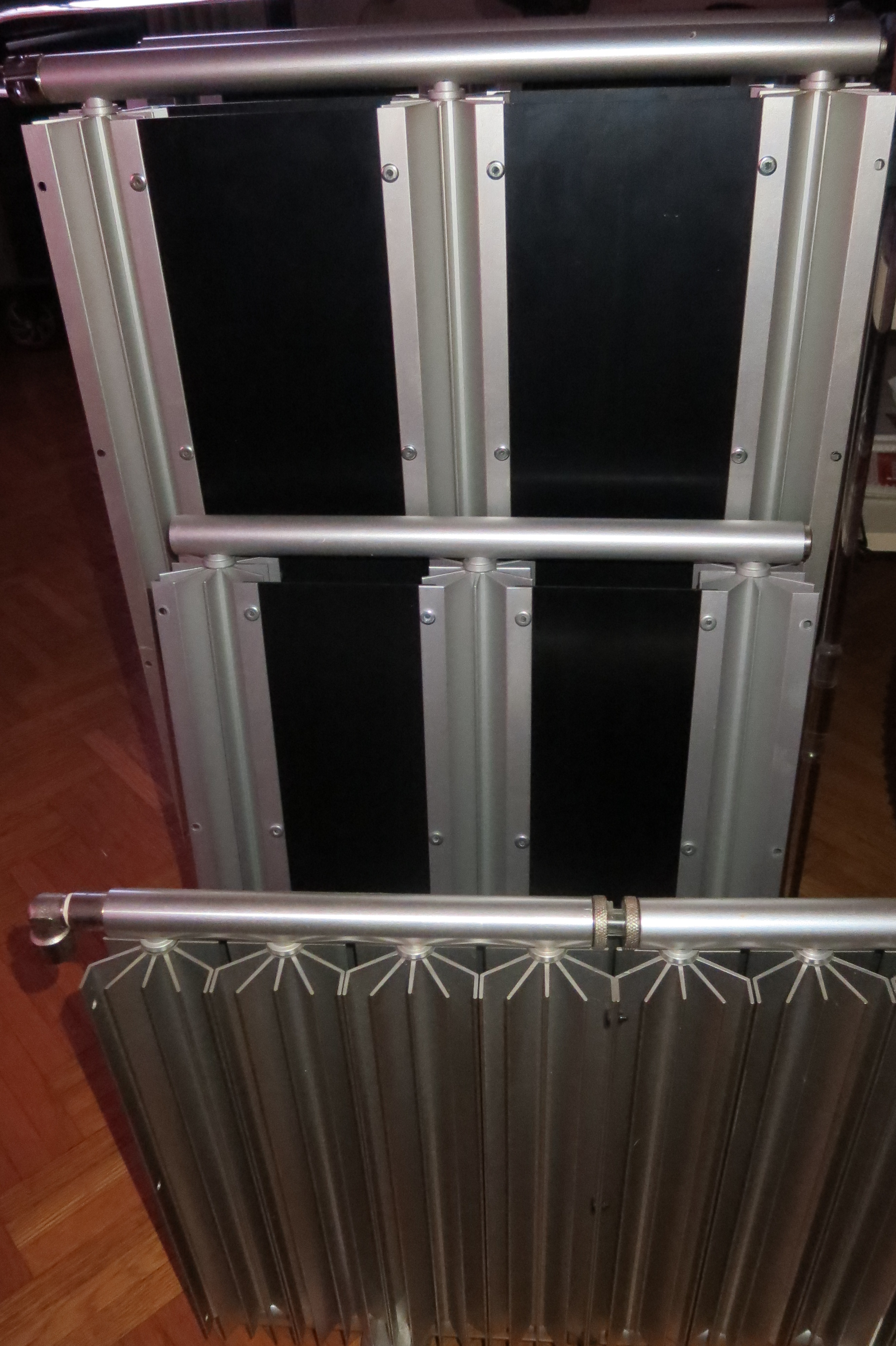

Das Sandwich ist verschraubt. Jetzt müssen die 3 noch verbunden werden. Damit die Teile optimal arbeiten, sollte das Wasser auf der einen Seite unten rein und auf der anderen oben wieder raus. Die beiden Schläuche zum Rechner sollen aber auf der gleichen Seite liegen.
Da man das Ding nicht sieht, spielt das Aussehen eigentlich keine Rolle...
Und ich brauche min. 8 Monsoon Hardline Anschlüsse für ca. 43 Euro. Man sieht das Teil ja nicht, also könnte ich auch Schläuche nehmen. Würde nix kosten, weil hab ich alles für da...
Mit den Acrylrohren anzufangen war eine total beknackte Idee.
Hoffentlich sind die Monsoon Anschlüsse bald wieder in ausreichender Stückzahl lieferbar.

Aber zurück zum Thema, Sandwich ist fertig. Allerdings musste ich etwas pfuschen. Wegen der Grösse des Dings und weil ich nur noch 3 x 60cm Rohre hatte, musste ich eines Stückeln und Winkel verwenden. Da ich nur noch 2 Monsoon Winkel hatte und auch die zur Zeit nicht lieferbar sind, kamen welche von Alphacool dran. Naja, man sieht das Teil ja nicht.
Zum Verbinden der beiden Rohrstücke hab ich ein 16/13er Monsoon Rohr genommen. Wenn man das allerdings einfach so zusammensteckt, dann bekommt das dicke Rohr Risse. Also hab ich die 13/10er abgeschliffen, bis man sie ganz leicht zusammen stecken konnte. Acrylkleber dazwischen und mit UV Lampe gehärtet. Schön ist was anderes...
Knickschutz für die Schläuche hatte ich auch nur noch einen Meter und den gibts im Moment auch nirgends zu kaufen. Also musste ein halber Meter pro Schlauch erstmal reichen.
Jetzt steht das Teil in der Küche und entlüftet. 1,5 Liter destilliertes Wasser mit IP gingen da rein.
Noch ein Nachtrag wegen der Rohre. Wer sich jetzt fragt, warum sich der Dödel keine Primochill oder Alphacool Rohre bestellt hat, den muss ich leider enttäuschen.
Hab auch Rohre von Alphacool und Priomchill hier, aber die passen nicht zu den Monsoon Anschlüssen.
Der Aussendurchmesser der Monsoon Rohre ist nur 12,4 mm, die anderen haben echte 13mm.
Ob die Compression Fittings von Monsoon mit 13mm Rohren funktionieren kann ich nicht sagen, mit den Hardline Anschlüssen geht es jedenfalls nicht.

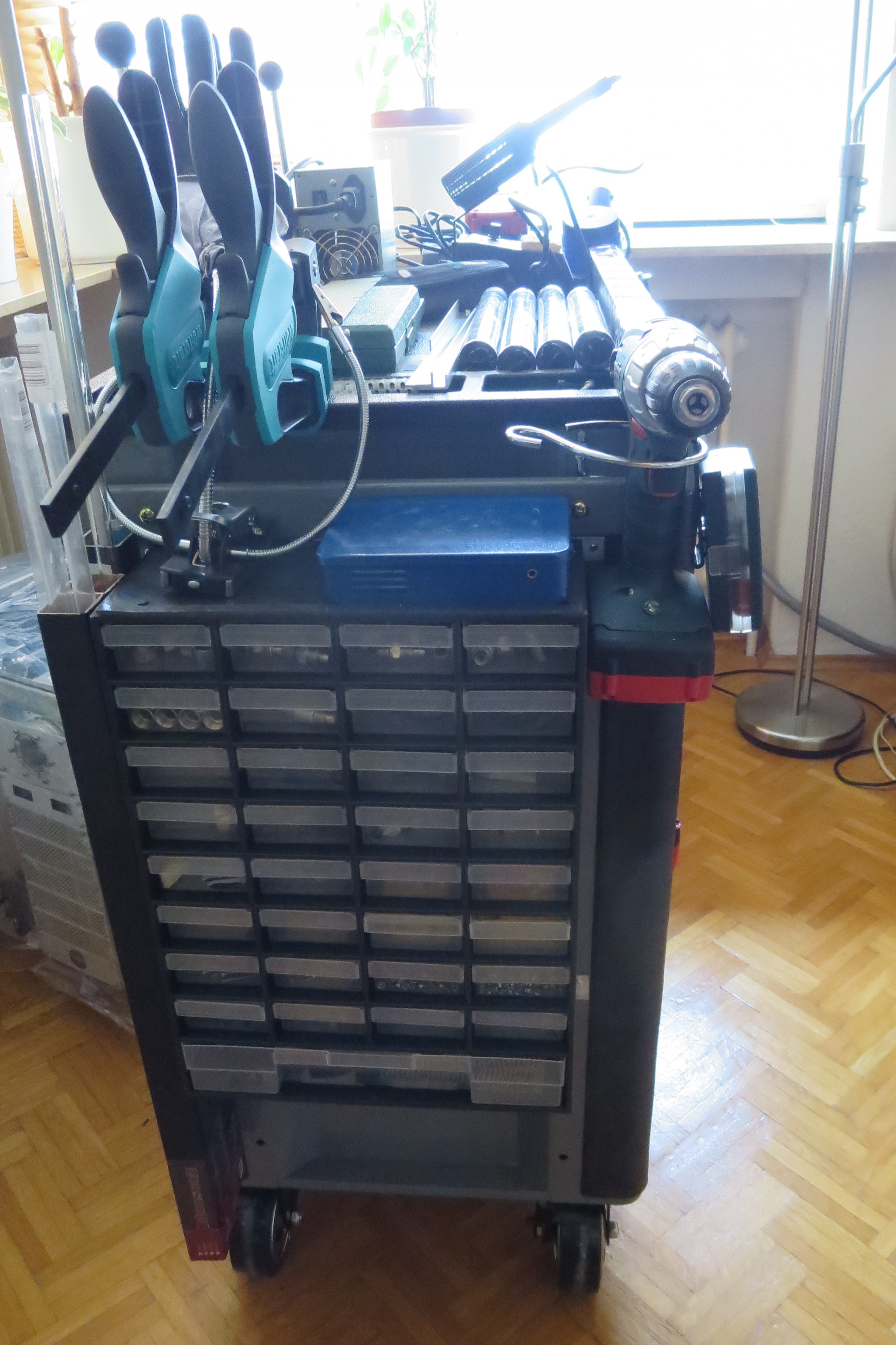

Da ich keine Lust habe im Keller zu basteln und meine Frau es mir erlaubt das Wohnzimmer zu nutzen, bastel ich meistens dort. Nur wenn es ordentlich staubt gehts in den Keller.
Leider bekommen wir auch ab und zu mal Besuch und dann muss ich meinen Kram aus dem Wohnzimmer räumen. Damit das einfacher geht, hab ich mir bei Aldi einen Werkzeugwagen gekauft. War ein gutes Angebot und die Qualität des Teils finde ich ok.
Ein paar kleine Anbauten und jetzt ist es fast perfekt. Fehlt nur noch eine Halterung für das Brett zum Rohre biegen, welches ich auch als Schutz für den Wohnzimmertisch nutze.
