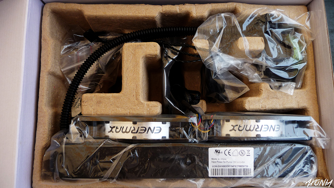

Wenn man die Verpackung nun öffnet, sieht man, dass der Platz des Kartons fast vollständig ausgenutzt wurde. Alle Bauteile sind gut geschützt mit Folie verpackt

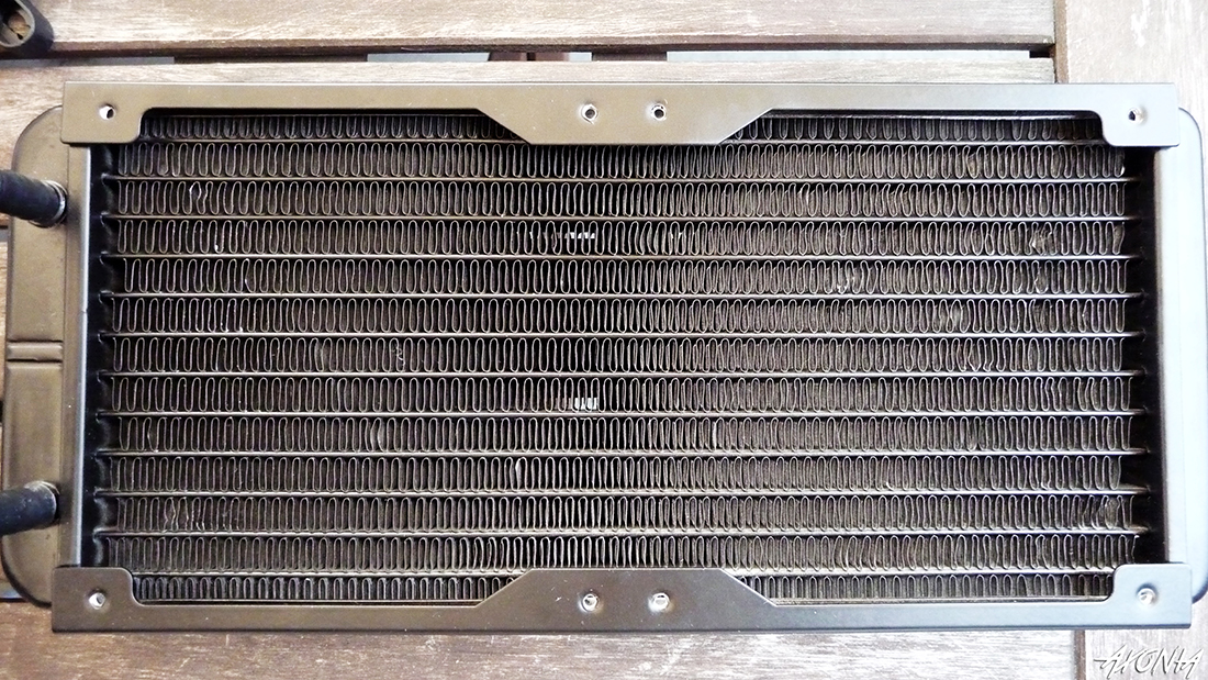

Ich hätte mir allerdings gewünscht, dass ganz besonders der Radiator besser geschützt wird. Ein dünnes Schaumstoffstück hätte mMn. ausgereicht um die Lamellen des Radiators besser vor Schäden zu schützen.

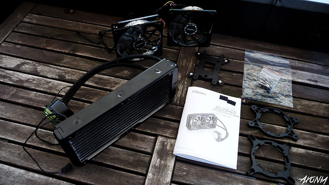

Der Lieferumfang beinhaltet das Montagezubehör, eine Anleitung sowie den Radiator mit Kühlblock und natürlich die zwei Lüftern.
Enermax selbst sieht davon ab eine Tube WLP mitzugeben, stattdessen wird diese schon im Vorfeld aufgetragen und mit einem Plastikschutz versehen.
Die Anleitung ist in 12 Sprachen gehalten und sehr logisch aufgebaut.
Des Weiteren sind acht Entkoppler im Lieferumfang für die Lüfter enthalten.

Ich bin der Meinung, dass man die Lamellen besser schützen hätte können.

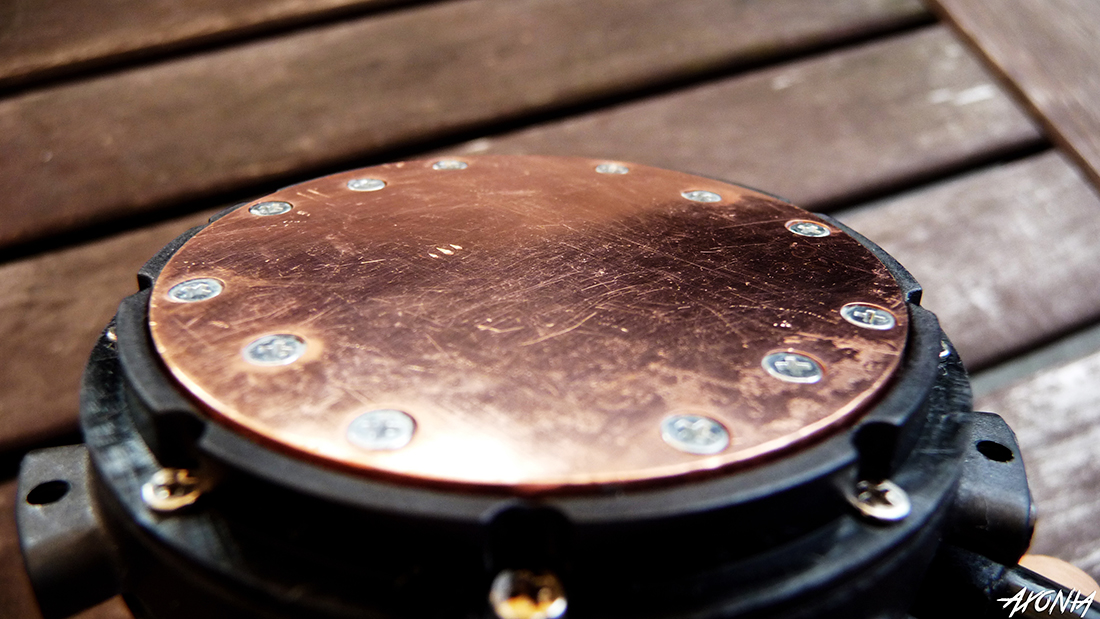

Am meisten störte mich aber die Kühlplatte die immens verkratzt ist,und drei Einkerbungen besaß.
Dies darf mMn. nicht sein!

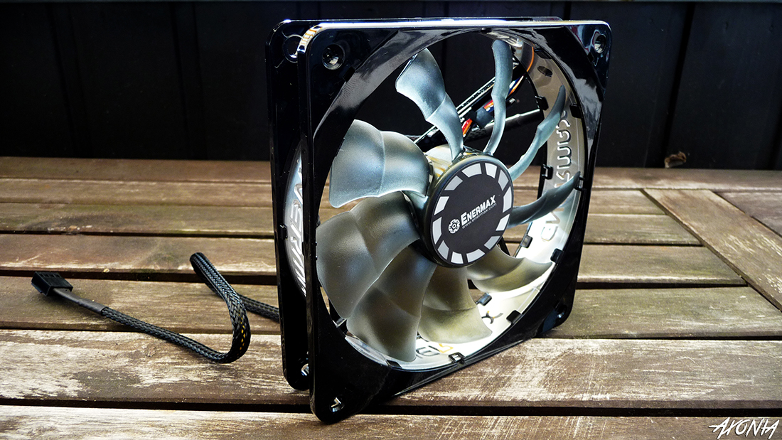

Die Lüfter gefallen mir allerdings dennoch sehr gut.

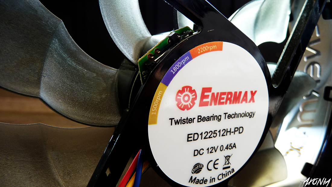

Enermax möchte mehrere Gruppen ansprechen, daher lassen sich die Lüfter mit bis zu 2200RPM betreiben.
Der Clou bestehlt allerdings darin, dass man die maximale Drehzahl begrenzen kann.
Dann drehen sie mit maximal 1500 bzw. 1800 Umdrehungen pro Minute.
Für Leute die eine Luftsteuerung haben, ist dieses Feature vielleicht nicht so von Bedeutung.
Die Einstellungen über die max. Drehzahl des Lüfters lässt sich leider nur am Lüfter selbst tätigen.
Ein nachträgliches Ändern erfordert somit den Ausbau.
Eine Softwarelösung gibt es leider nicht.
Die Lüfter werden nicht vom Mainboard mit Strom versorgt, sondern werden direkt an die Pumpe angeschlossen.
Erwähnt soll noch sein, dass die Kabel gesleevt sind.

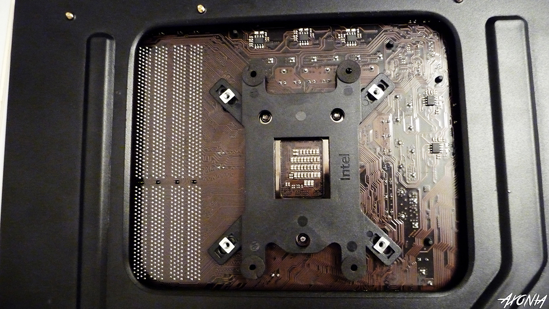

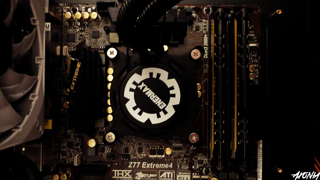

Die Montage
Enermax verspricht eine sehr leichte Montage.

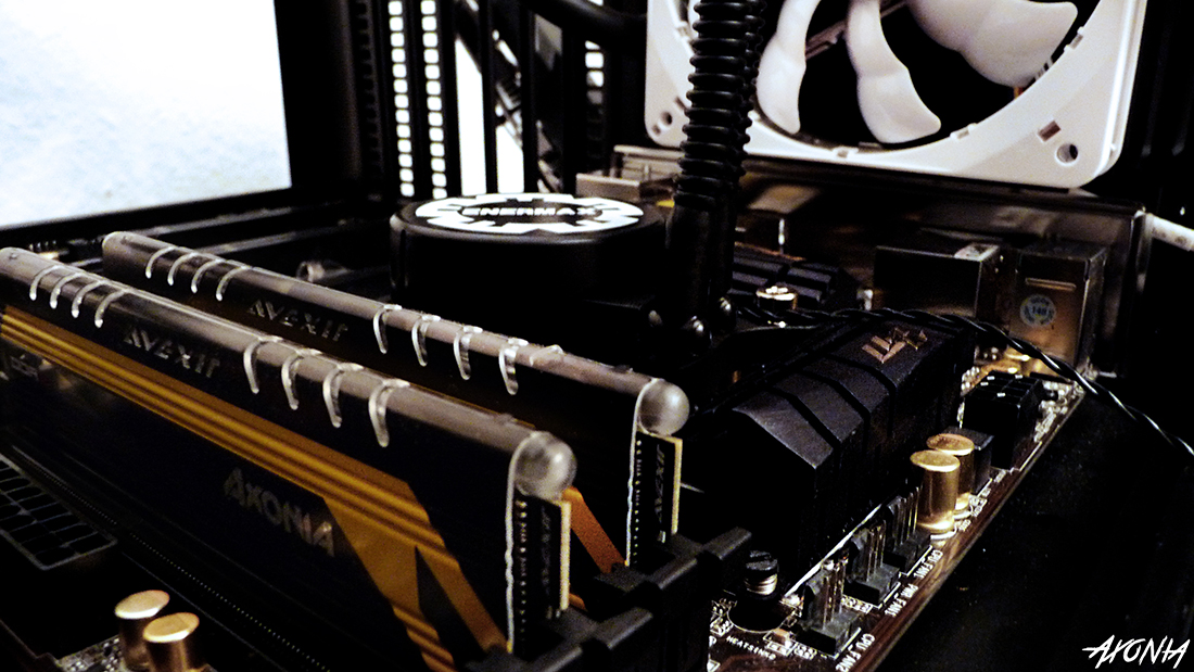

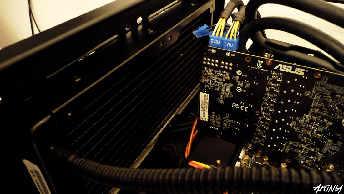

In diesem Falle wurde die Kühllösung in ein Cooler Master HAF XB eingebaut. Dabei handelt es sich um ein Cube Tower.
Besonders bei der Montage musste die ELC 240 viele Federn lassen. Ich habe einige graue Haare beim einbauen bekommen. :(
Die Anleitung ist zwar sehr gut beschrieben, allerdings sah es in der Praxis etwas anders aus.
Geht man nach der Anleitung vor,
so soll man zuerst den Radiator mit den Lüftern befestigen,

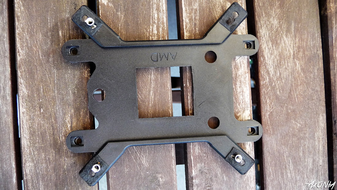

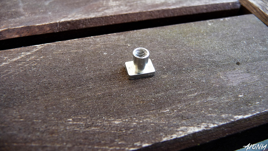

danach müssen die silbernen Pins in die Backplate gedrückt werden.
Schließlich wird die Backplate hinter dem Mainboard in die jeweiligen Sockelabhängigen Öffnungen gedrückt und muss schlussendlich mit dem Kühler verschraubt werden.
Je nach Gehäuse muss das Mainboard vorher aber erst ausgebaut werden.
In meinem Fall habe ich ein Cube Tower und daher war dies etwas problematisch, da die Öffnung im Mainboardtray nach unten geöffnet ist.
Mir war es nicht möglich alleine die Backplate festzuhalten, den Kühlkopf auf die CPU zu legen und so viel Druck auszuüben, als dass ich den Kühler mit der Backplate fest verschrauben konnte.
Aus diesem Grund stand mir bei jeder Montage der ELC 240 eine weitere Person zur Verfügung die mir half.
Selbst bei einem normalen Gehäuse hätte ich wohl Probleme gehabt, weil der Druck der aufgewendet werden musste recht stark ist.
Soll heißen, die Montage gefiel mir überhaupt gar nicht. Das kann die Konkurrenz teils besser :daumen2:
Nach der Montage lässt sich sagen, dass die Pumpe absolut leise ist, :daumen:
kein Klackern, kein Rasseln!

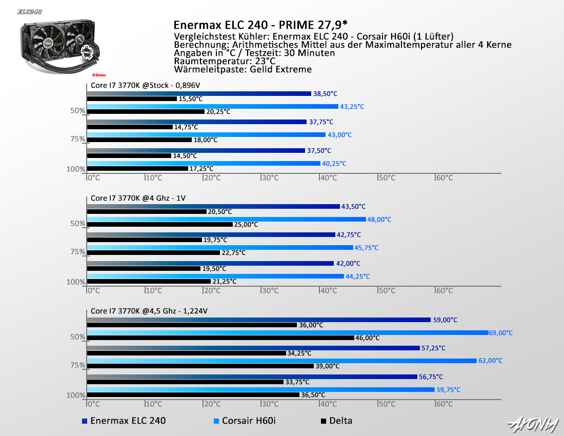

*Prime 27,9 ? Min/Max FFT 864k [x] FFTs in-place
Nun zeigen sich die Stärken der ELC 240. Sowohl @Stock, aber auch OC auf 4,0 bzw. 4,5 Ghz weiß die Kompaktwasserkühlung zu gefallen.
Was sofort heraussticht, ist die Tatsache, dass die ELC auch bei niedriger Lüfterdrehzahl noch sehr gut kühlt.
Die Lamellen scheinen daher nicht so eng aneinander gegliedert zu sein, sodass eine niedrige RPM Zahl noch sehr gute Ergebnisse erreichen kann.
Bei 50% sind die Lüfter auch sehr leise. Bei 75% waren sie schon deutlich wahrnehmbarer, subjektiv gesehen für mich schon zu laut.
Unter 2200RPM brüllen die Lüfter regelrecht. Selbst mit einem Headset waren die Lüfter noch zu hören.
Bei Prime zeigt sich aber auch, dass die Lüfter gar nicht schnell drehen müssen, denn der Delta sinkt nur signifikant.
Auch kann die H60i bei 100% (2000RPM) sehr gut aufholen,
dennoch unterliegt sie der ELC 240.

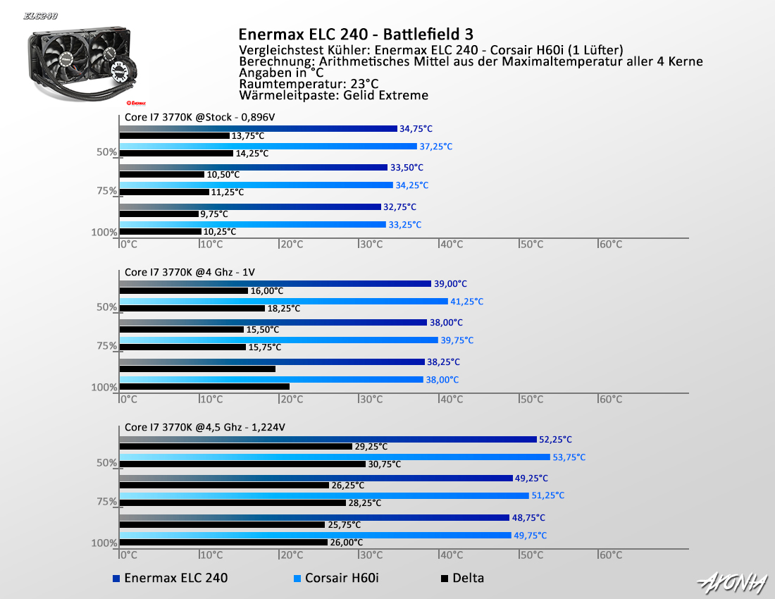

Da Prime dann doch etwas praxisfern ist, wurde auch noch Battlefield 3 getestet.
Da die Last hier natürlich eine ganz andere ist als zB. bei Prime, liegen beide Kühler näher aneinander.
Allerdings verspricht die doppele Radiatorfläche, natürlich kein doppelt so gutes Ergebnis.
Die Temperaturen wurden nach einer Runde im Multiplayer abgelesen.

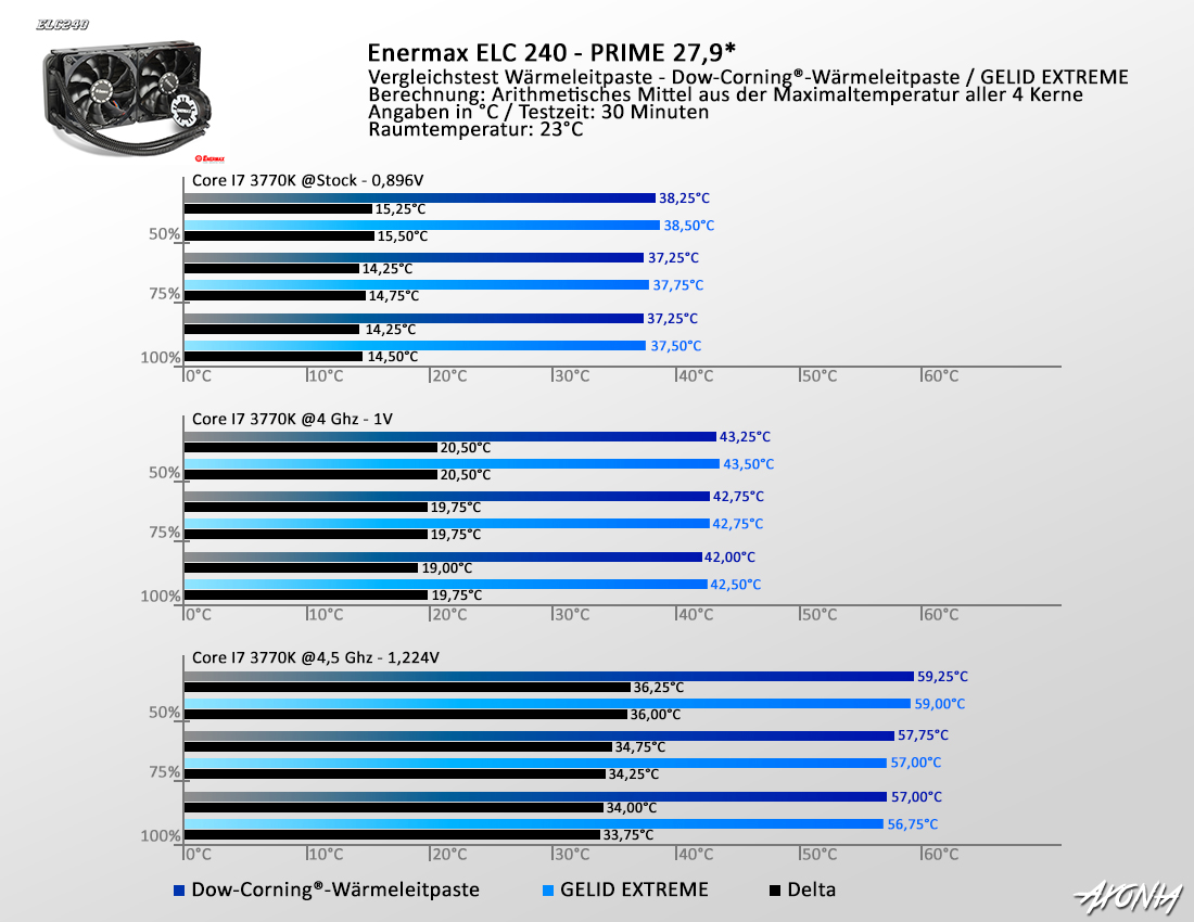

Auch hier verwendete ich wieder Prime für maximal Last.
Nachdem ich bei Enermax nachfragte, wurde mir gesagt, dass auf deren Produkte die "Dow-Corning®-Wärmeleitpaste" verwenden wird.
Da ich normalerweise nicht viel von den aufgetragene Wärmeleitpasten halte, habe ich diese mit der "Gelid Extreme" verglichen.
Die Dow-Corning schlägt sich aber sehr gut :daumen:
Damit hatte ich nicht gerechnet, sodass ich den Kühler demontierte und die Gelid Extreme ein zweites mal auf die CPU aufgetragen habe.
Auch dieses mal konnte sie sich kaum bis gar nicht absetzten.
Daher lässt sich sagen, dass man die aufgetrage Paste ohne schlechten Gewissens verwenden kann.
Nach der Demontage und das entfernen der Dow-Corning Wärmeleitpaste, sah ich dann das Ausmaß der Verwüstung.
Für mich ist es wenig verständlich, wieso die Kühlplatte so aussieht. So etwas habe ich im Vorfeld auch bei anderen AiO Wasserkühlungen nicht gesehen.
Auch bei meinem ersten Exemplar hatte ich eine solch unschöne Kühlplatte.

Interessant ist überdies zu sehen wie gut die Lösung von Corsair bis 4GHz mithalten kann :wow:
Sobald aber mehr als 1.2V anliegen, zeigt die Enermax vorallem im unteren Drehzahlbereich was ein größerer Radi ausmacht.
Ja ich muss sagen, dass ich auch erstaunt war, dass die H60i sich lange Zeit doch wirklich gut behaupten konnte.
Der riesen Vorteil an der ELC ist natürlich, dass sie im unteren Drehbereich sehr potent ist :daumen:
Ich finde es aber auch sehr interessant, wie unterschiedlich sich die WLPs bei uns verhalten
Ja das machte mich im Test schon wirklich "wahnsinnig" weil zu dem Zeitpunkt dein Test schon online war :D
Wie im Test beschrieben, habe ich die Gelid wirklich 2 mal getestet. Somit lief Prime schon 9 Stunden nur wegen der Gelid wlp :ugly:
