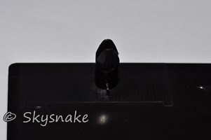

Die Verpackung des Bitfenix Ronin konnte überzeugen. Das Gehäuse befand sich in einem Karton, den Caseking nochmals in einen mit Papier ausgestopften größeren Karton gepackt hat. Ein grundlegender Schutz war also bereits durch die Umverpackung gegeben, wobei diese nicht einmal zwingend erforderlich gewesen wäre. Öffnet man den Karton des Bitfenix Ronin oben, sieht man als erstes die gut bebilderte und leicht verständliche Gebrauchsanleitung. Danach fallen einem sofort die zwei großen Styroporteile auf, durch die das Gehäuse gut geschützt ist. Dazu kommt noch eine Plastikfolie, die noch weiter die Oberflächen schützt. Man muss sich also wenig Sorgen machen, dass das Gehäuse durch den Transport beschädigt wird.

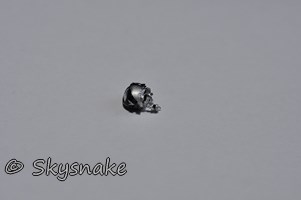

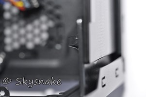

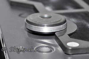

In meinem Fall befand sich allerdings eine abgebrochene Niete im Gehäuse, die freudig vor sich hin schepperte. Bei der Aufnahme des Unboxingvideos ist mir das gar nicht aufgefallen, sondern erst später als ich noch einige Bilder gemacht habe. Dies führte natürlich im ersten Moment zu einem großen Schreck, da ich dachte ich hätte selbst eine Niete abgerissen beim entfernen der Front. Ich konnte jedoch trotz intensiver Suche keine fehlende Niete finden! Ich gehe daher davon aus, dass die abgerissene Niete entweder von einem anderen Gehäuse stammt oder eben schlicht etwas nochmals genietet werden musste. Dass die abgerissene Niete im Gehäuse verblieb ist auf jeden Fall unschön, da Sie, wie man auf den Bildern sieht, einige Metallkanten hat, an denen man sich wenns dumm läuft verletzen könnte. Zudem könnte es passieren, das man sich unabsichtlich die Lackierung zerkratzt, wenn man die Niete entfernen will oder dergleichen.

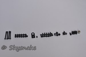

4.2 Schrauben/Beilagen/Anleitung
Als erstes kommt einem wie bereits gesagt die gut beliderte Gebrauchsanleitung in die Finger. Diese sollte man am Besten auch wirklich direkt lesen, da das Bitfenix Ronin doch ein paar Feinheiten hat, auf die es zu achten gilt.
Wie ihr auf den Bildern seht, ist Sie von der Druckqualität und vom Umfang her völlig ausreichend. Die Bilder sowie die Schrift sind groß genug und leicht verständlich. Leider ist die Anleitung nur auf Englisch, sollte durch die Bilder aber auch ohne Englischkenntnisse verständlich sein. Was allerdings ein wirklicher Mangel an der Anleitung ist, ist ein fehlendes bebildertes! Verzeichnis über die enthaltenen Schrauben. Da die Schraubenköpfe zur Montage des Mainboards zum Beispiel rund und nicht Eckig sind, wie man dies normal erwartet, kann es leicht zu Verwechslungen kommen, die einem unnötig Arbeit machen. Mir ist völlig bewusst, das im Text zwar die entsprechenden Informationen enthalten sind, man hätte es aber noch besser machen können.

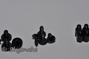

Von den Schrauben und dem weiteren Zubehör ist zunächst nichts zu sehen, da sich dieses gut befestigt im Bereich der 5,25" Schächte befindet. Im Einzelnen sind dies der 5,25" Einbaurahmen für ein 3,5" oder 2,5" Laufwerk, oder wie in meinem Fall für einen 2,5" Einschub/Cardreader. Die Schrauben, Kabelbinder usw. befinden sich an gleicher Stelle in verschiedenen kleinen Plastiktüten, die sich wiederum in einem kleinen Karton befinden, um die Lackierung des Innenraums vor herumfallenden Schrauben zu schützen. Auch der zusätzliche Staubfilter ist an dieser Stelle zu finden. Zusammengehalten wird alles durch einen langen Draht, den man faktisch erst lösen kann, wenn man das "Stealth Cover" entfernt hat.

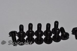

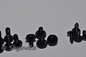

Wie man auf dem folgenden Foto sieht, sind alle Schrauben in Schwarz vorhanden, was ich als sehr erfreulich betrachte.
Nachfolgend seht ihr im Detail die sich im Lieferumfang befindlichen Schrauben und ihren jeweiligen Einsatzzweck.

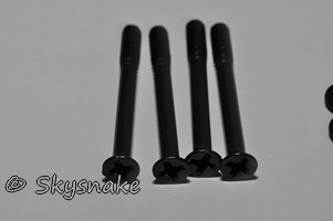

4x lange Schrauben zur Befestigung des Lüfters zusammen mit dem Staubfilter an der Front
13x normale Schrauben mit rundem Kopf zur Befestigung des Mainboards und optischer Laufwerke. Hier weicht man leider von der sonst üblichen Form mit Außensechskant+Kreuzschlitzlopf ab. Gerade beim Mainboard haben diese Schrauben durchaus ihre Berechtigung, da Sie auch eine Demontage mittels Nuß erlauben, wenn man die Schraube "rund" gedreht hat. Warum man an dieser Stelle spart ist mir nicht ganz begreiflich.

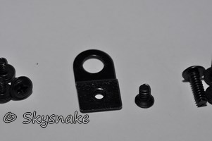

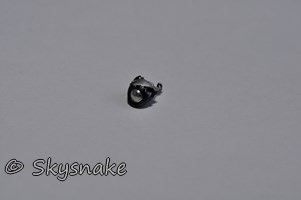

1x Look Loop plus passender Schraube. Für was das genau diese "Sicherung" sein soll und wo Sie angebracht werden soll ist mir bisher nicht klar.

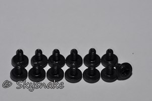

12x normale Schrauben zur Sicherung der Festplatten im Festplattenkäfig
4x Schrauben mit Außensechskant+Kreuzschlitzkopf zur Befestigung des Netzteils
4x Blechschrauben (?) Diese sollen wohl dazu dienen im Boden einen weiteren Lüfter zu befestigen.

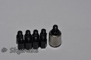

9x Motherboard-Abstandshalter und Anzieh-/Lösehilfe. Dieses unscheinbare kleine silberne Werkzeug ist eine wirklich sehr gute Idee und macht das Anziehen und Lösen der Abstandshalter ohne weiteres Werkzeug sehr einfach. Ein dickes Lob an dieser Stelle an Bitfenix hierfür.

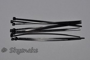

Die 10 Kabelbinder sind ebenfalls Schwarz und ausreichend lang.

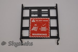

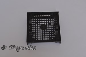

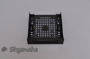

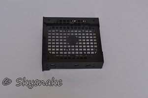

4.3 5,25" Einschub

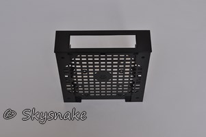

Hier sehr ihr nun den Einbaurahmen für die 5,25" Laufwerksschächte. In diesen lassen sich sowohl 3,5" & 2,5" HDD/SSD einbauen, aber auch wie in meinem Fall ein Cardreader. Dies ist möglich durch die Aussparung in Form eines 2,5" Einschubes an der Frontblende des Einschubes. In diesem Fall ist dies sicherlich sehr praktisch, da es aber keine Blende für diesen Einschub gibt, weder direkt als Beilage zu dem Gehäuse noch als zusätzliches Zubehör erwerbbar, bleibt diese Öffnung eben immer vorhanden, also auch dann wenn man einfach nur eine Festplatte verbauen will. Dies ist ein großer optischer Mangel des Einschubes und völlig unverständlich. Vor allem der Fakt, dass man eine derartige Blende nicht einmal als zusätzliches Zubehör erwerben kann ist völlig unverständlich. Hier sollte Bitfenix sich wirklich überlegen, ob es hier nicht eine eklatante Lücke in ihrem Angebot gibt. Und für den Fall, dass es doch eine derartige Blende gibt, sollte Bitfenix ihre Homepage überarbeiten, da dort, zumindest für micht, diese Blende nicht zu finden war.
Ihr wundert euch sicherlich, warum der obige Text durchgestrichen ist. Das habe ich ganz bewusst gemacht, wenn bis kurz vor Schluss des Tests war ich auch noch davon überzeugt, dass dieser richtig ist! Erst als ich mir nochmals die Befestigung der Front anschauen wollte, und diese entfernt habe, ist habe ich festgestellt, dass die Front des Einschubs mit der Öffnung entfernt werden kann. Festgestellt habe ich dies dadurch, dass die Blende beim entfernen der Front schlichtweg abgefallen ist.... Keinerlei Hinweis in der Gebrauchsanleitung oder sonstwo. Ich freu mich, dass die obige Kritik nicht gerechtfertigt ist, da man nun einfach die Blende des Laufwerksschachts anbringen kann, aber es ist doch ärgerlich, dass man dies erst durch Zufall herausfinden muss.

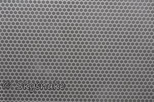

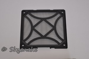

4.4 zusätztlicher Luftfilter
Der Luftfilter besteht wie alle anderen Luftfilter aus einem Plastikrahmen, auf den ein feines Drahtgitter gespannt ist, welches an den Rändern festgeklebt ist. Meiner Meinung nach einfach aber funktional. Einer Reinigung selbst mit Wasser sollte nichts im Weg stehen.

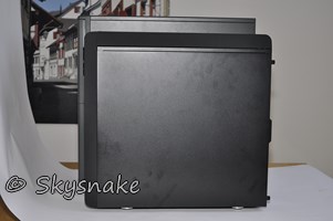

5.1.1 Rechte Seite
Das linke Seitenteil des Gehäuses hat keine Besonderheiten bis auf den kleinen Griff um das Seitenteil zu lösen und die Rändelschrauben, mit denen das Seitenteil gesichert wird. Man sieht hier allerdings auch recht gut, dass man auf dem Lack sehr leicht Fingerabdrücke hinterlässt. Selbiges gilt auch für die SoftTouche Oberfläche. Nach einiger Zeit sollte dies aber bei weitem weniger stark auffallen, da einfach überall leichte Fettspuren von den Händen vorhanden sind. Zudem lassen sich alle Oberflächen recht leicht abwischen.

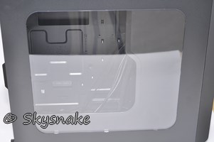

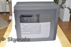

5.1.2 Linke Seite

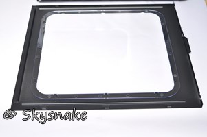

Die linke Gehäuseseite wird vom sehr großen Window dominitert, welches passgenau eingefügt ist, und einen ungehinderten Blick ins Innere erlaubt. Gut zu sehen ist auch die "Stealth Cover" genannte Abdeckung imunteren und rechten Bereich der Laufwerke. Hierauf werden wir im Abschnitt "Innen" noch genauer eingehen. Warum man statt des "Stealth Cover" nicht einfach das Fenster entsprend geformt hat, ist mir jedoch nicht ganz schlüssig. Es ist aber auf jeden Fall ein deutliches Unterscheidungsmerkmal zu anderen Gehäusen. Man sieht hier auch erneut die Rändelschrauben und den kleinen Griff zum entfernen des Seitenteils, genau wie auf der anderen Seite auch. Etwas unschön an den Rändelschrauben ist der Punkt, dass Sie nicht komplett aus Metall sind, sondern außen aus Kunststoff sind. Also quasi Kreuzschlitzschrauben mit einer Plastikummantelung. Hier würde eine Version komplett aus Metall einfach wertig erscheinen.

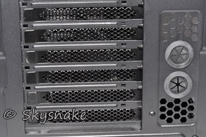

5.1.3 Rückseite
Zwischen 120mm Lüfter und Netzteil befinden sich die PCI-Erweiterungsslots, welche über gelochte Blenden verfügt. Wie man auf dem Bild sieht, unterscheidet sich der Schwarzton dieser leicht vom Äußeren des Gehäuses. Dies fällt im Normalfall allerdings nicht auf. Als durchaus positiv kann man sehen, dass die gelochten Blenden einen Luftzug durch das Gehäuse nicht im Wege stehen. Ebenso erwähnenswert sind die beiden Schlauchdurchführungen für externe Radiatoren.

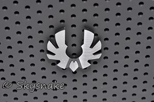

5.1.4 Front

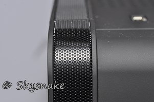

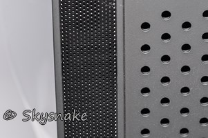

Dominiert wird die Front von der Lochoptik auf der matten SofTouche-Oberfläche, die wiederum auf beiden Seiten durch tief schwarz abgesetzte Mesh-Streifen eingefasst wird, die sich auch über die gesamte Front und Oberseite ziehen. Einen besonderen Akzent liefert auch das in silber gehaltene Bitfenix-Logo mit Rillenoberfläche. Leider wirkt das Logo habtisch absolut nach billigem Plastik und fällt daher insbesondere im direkten Vergleich zur SofTouche-Oberfläche negativ auf. Absolut kein Vergleich z.B. zur ebenfalls in Rillenoptik gehaltenen Lüftereinfassung der XFX R7970 DoubleDissipation, die ich bereits früher getestet habe. Schade eigentlich, denn das Logo an sich sieht wertig aus. Man darf es eben nur nicht anfassen.
Anmerkung: Der hier leicht sichtbare Versatz der beiden Teile kommt von einem nicht 100% eingerasteten Deckel. Zudem sieht es sehr viel schlimmer aus als Real. Mir ist die Unstimmigkeit erst auf den Bildern aufgefallen!

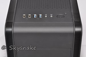

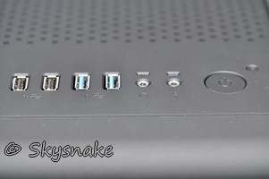

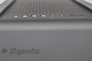

5.1.5 Oberseite
Wie ihr sicherlich bereits bemerkt habt, fehlt bei der Front die obligatorische Nennung der Anschlüsse. Dies liegt daran, dass die Front über keine Anschlüsse verfügt. Power- und Resetknopf, sowie 2x USB3.0 und 2x USB2.0 befinden sich genau wie auch Kopfhörer- und Mikrofon-Anschlüsse auf der Oberseite. Auf dem folgenden Bild sieht man auch auf der rechten Seite deutlicher, dass der Deckel nicht richtig eingerastet ist! Normal ist hier KEIN! Versatz zu sehen! Ansonsten sieht man hier auch die selbe Lochoptik wie in der Front. Diese ist nötig, da unter dem Deckel ein Radioator mit zwei 120/140mm Lüftern angebracht werden kann.
Auf dem Bild sieht man darüber hinaus die Blenden der 5,25" Laufwerksschächte, die sich harmonisch ins Gesamtbild einfügen. Wie bereits vorher erwähnt liegt dem Gehäuse leider! keine entsprechende 2,5" Blende bei, womit die Front völlig verschandelt wird, wenn den 5,25" Einschub für eine 3,5" oder 2,5" HDD/SSD verwendet. Es ist also wirklich Ratsam einen 2,5" Einschub in diesem Fall zu verwenden. Bei einem CardReader wie bei mir erübrigt sich dies natürlich.

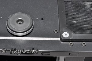

5.1.6 Unterseite
Man sieht hier die silbernen Füße, welche über eine Gummierung verfügen, welche das Gehäuse etwas vom Untergrund entkoppelt und zudem empfindliche Oberflächen vor Kratzern schütz. Ein wirklich sinnvolles Feature, genau wie die Verschraubung eben selbiger Füße.

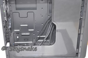

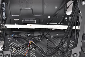

Der wohl auffälligste innere "Wert" ist die von Bitfenix "Stealth Cover" genannte Blende, welche den Laufwerksbereich sowie den unteren Gehäuseteil mit dem Netzteil verdeckt. Hierdurch soll ähnlich wie durch die Kabeldurchführungen eben die oft unansehnlichen Kabel versteckt werden, was auch gut gelingt.
Bild versteckte Kabel
Das "Stealth Cover" an sich ist aus Plastik gefertigt und verfügt über eine leicht spiegelnde Front, die durchaus wertig erscheint und die Lochoptik der Front und des Deckels aufgreift. Also ein durchaus stimmiges Design. Dass es sich bei den schwarz abgesetzten Punkten um Sechsecke und keine Kreise handelt fällt dabei nicht wirklich auf. Dafür sind diese einfach zu klein

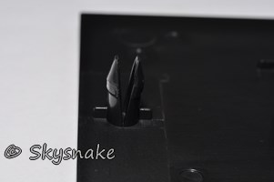

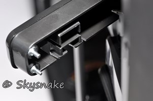

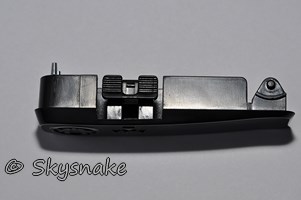

Ein echtes Ärgernis sind dafür die Halteklammern des "Stealth Covers". Die Blende lässt sich nur recht schwer Lösen, wie man auch im Unboxing-Video gut sehen kann. Warum Bitfenix auf zwei so unterschiedliche Halteklammern zurückgreift ist mir völlig unverständlich. Vor allem weil die beiden Versionen so extrem auseinander gehen. Einmal Top und zweimal Flop. Muss das sein? Hier auf jeden Fall das Abbild des Ärgers.
Wie man hier sieht gibt es insgesamt drei Halteklammern zusätzlich zu den drei breiten Streben im vorderen Bereich. Die Streben vorne hätte man meiner Meinung nach nicht benötigt. Mir erschließt sich der Sinn dahinter nicht so ganz, da sich das "Stealth Cover" durch diese noch etwas schwerer entfernen lässt und darüber hinaus eigentlich keinen Mehrwert bietet. Halten die Halteklammern das "Stealth Cover" im wahrsten Sinne des Wortes bombenfest... Derart bombenfest, das man befürchten muss, dass die Halteklammern auf Dauer die Belastungen des Ein- und Ausbaus nicht überstehen werden.
Einen schöner Punkt ist die Tatsache, dass die Strebe mit zwei der drei Haltepunkten für das "Stealth Cover" mit Schrauben oben und unten am Gehäuse befestigt ist und sich damit, ebenso wie die hintere Befesttigung, leicht entfernen lässt. Wer dem "Stealth Cover" also nichts abgewinnen kann, kann dieses und seine Halterungen problemlos komplett entfernen. Sicherlich ein Punkt der erwähnenswert ist.

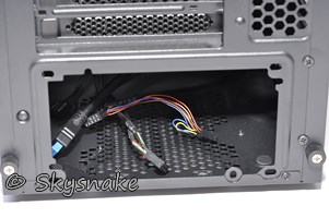

5.2.2 Mainboard-Tray
Das Mainboard-Tray verfügt, wie man sehen kann über eine recht große Öffnung um die Backblade eines Kühlers am Mainboard montieren zu können, ohne dieses ausbauen zu müssen. Heutzutage im großen und Ganzen standard, genau wie die Kabeldurchführungen hinter das Mainboard-Tray, um die Kabel zu verstecken. Zwar verfügen diese über keine Gummimanschetten, die Positionen sowie deren Größe sind aber gut gewählt. Besonders schön ist hierbei auch die Kabeldurchführung oben links am Mainboard-Tray für den 4/8 Pin CPU-Stecker.
Bild oben links CPU-Steckerdurchführung

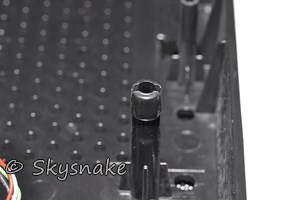

Ein weiteres schönes Detail, ist die Beschriftung der Börhungen für die Mainboard-Abstandashalter zusammen mit der zugehörigen Legende, welche Löcher zu welchem Mainboardformat gehören. Ein wirklich sinnvolles Feature, da hierdurch langes rumprobieren oder suchen der Gebrauchsanleitung entfällt.

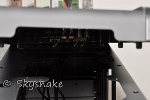

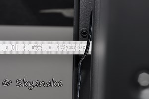

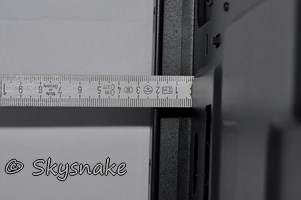

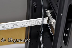

Insgesamt ist der Platz hinter dem Mainboard-Tray aber als sehr knapp bemessen zu bezeichnen. Nicht einmal 20 mm Platz gibt es um Kabel zu verlegen. Das ist insbesondere für den 24-Pin ATX Stecker etwas knapp, genau wie für die SATA-Stromkabel und SATA-Datenkabel bei Vollbestückung der Festplattenkäfige. Hier würde sicherlich niemand etwas mehr Platz ablehnen. Genau daran scheitern auch die nett gedachten kleinen Aussparungen um mittels Kabelbindern die Kabel zu fixieren. Für mich waren diese aber leider nicht sinnvoll nutzbar. Da hierfür schlicht der Platz hinter dem Mainboard gefehlt hat. Wenn mittels "sanfter" Gewalt alles in Position gedrückt werden muss um noch das Seitenteil zu schließen, ist es meiner Meinung nach eher eine schlechte Idee die Kabel auch noch fest zu zurren. So verliert man einfach das nötige Spiel und riskiert am Ende noch abgebrochene Stecker.

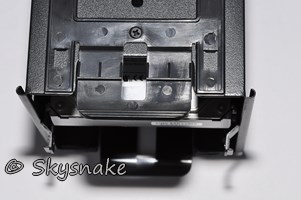

5.2.4 5,25" Laufwerksschächte

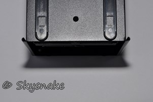

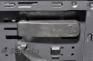

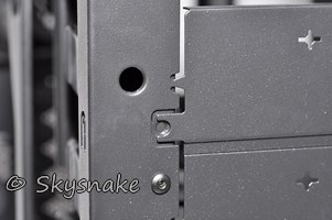

Entfernt man die Frontblenden der 5,25" Laufwerksschächte, sieht man, das zwei der drei Schächte mit Metallblenden verschlossen sind. Diese müssen, wie das üblich ist auch herausgebrochen werden, bevor man diese Schächte nutzen kann. Wo sich die Blenden des Ronins allerdings vom mir bekannten Standard unterscheiden ist die Möglichkeit diese Blenden bei Bedarf mittels zweier Schrauben wieder an zu bringen. Im Normalfall ist dies nicht möglich. Wie ich finde eine ganz nette Lösung.
An sich auch ganz nett und gut durchdacht ist die werkzeuglose Montagemöglichkeit des Bitfenix Ronin. An einem Plastikhebel sind zwei Metallstifte angebracht, die genau in die Lochbohrungen von 5,25" Laufwerken passen. Hierdurch lassen sich die Laufwerke ohne Probleme bündig mit der Front arretieren. Ein simples und dennoch sehr wirkungsvolles Design.
Leider ist die Handhabung auf den ersten Blick nicht so leicht verständlich und auch die Gebrauchsanweisung hilft hier, wie bereits erwähnt, nicht weiter. Man sieht zwar auf dem Hebel einen Pfeil und auch den Schriftzug "PUSH", dass sich auf der Unterseite des Hebels aber ein kleiner "Hacken" befindet, der den Hebel in Position hält, sieht man nicht. Vielen wird es wahrscheinlich so wie mir gehen und man erwischt diesen Hebel nicht und hebt den kompletten Hebel an, was dann dazu führt, das man diesen dann in der Hand hält! Zum Glück ist er und seine Schaniere sehr robust ausgeführt, womit es nahezu unmöglich sein sollte diese ab zu brechen. Der nächste klägliche Versuch wird dann wahrscheinlich daraus bestehen, auf das Bitfenix Logo zu drücken, was natürlich auch nicht richtig ist und schlicht gar keine Wirkung zeigt. Der einzig richtige Weg ist es, am besten mit nur einem Finger auf den kleinen Hebel unterhalb des Pfeiles zu drücken. Um dies klarer zu machen hätte man eventuell mit zwei kleinen Balken diesen Bereich kenntlich machen sollen oder zumindest in der Gebrauchsanleitung die Montagevorrichtung besser erklären sollen. Hier noch der Hebel im Detail und ein kurzes Video, dass die Funktion zeigt.

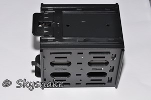

5.2.5 3,5" Laufwerkskäfige

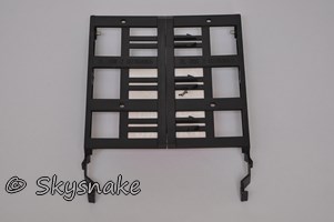

Insgesamt sechs 3,5" Laufwerke lassen sich in den beiden um 90° gedrehten Festplattenkäfigen im vorderen Bereich montieren. Der obere Festplattenkäfig lässt sich hierbei ohne Werkzeug entfernen. Der untere ist mit mehreren Schrauben befestigt und lässt sich somit zur Not ebenfalls vollständig entfernen und später wieder montieren. Wie man auf dem Bild sieht, zeigen die Festplattenanschlüsse auf die rechte Seite des Gehäuses. Eine andere Montage ist nicht möglich, da sich ansonsten die Einschübe nicht arretieren lassen, dazu aber gleich noch mehr.
Der obere Festplattenkäfig lässt sich durch gleichzeitiges! Zusammendrücken der Hebel an Ober- und Unterseite herausziehen. Hierbei ist nicht viel Kraft notwendig, mit den Jahren wird das Plastik aber sicherlich spröde werden und kann dann hierbei abbrechen. Hebel aus dünnem Metall wären daher schön, aber verschmerzbar, da es wahrscheinlich viele Jahre dauern wird, bis das Plastik entsprechend spröde ist.
Was besonders beim ausgebauten Festplattenkäfig auffällt sind die nur kleinen Öffnungen durch die Luft strömen kann. Bei meinen Tests hat sich gezeigt, dass trotz 120mm Lüfter in der Front die Festplatten nur mittelmäßig gekühlt werden im Vergleich zu den ebenfalls um 90° gedrehten Festplatten in meinem Chieftec, welche aber von zwei 92mm Lüftern an der rechten Seitenwand gekühlt werden. Die Frischluft kann dort recht ungehindert zwishcen den Festplatten hindurchstreichen und diese somit effektiv kühlen. Bei Ronin sind hierfür scheinbar die Öffnungen der Festplattenkäfige einfach zu klein. Mehr hierzu später in den Temperaturtests.
Wie man auf den folgenden Bildern sieht, schließt die Festplatte bündig mit dem Festplattenkäfig ab auf Seite der Anschlüsse. Hierdurch hat man zur rechten Seitenwand ca. 30mm Platz um alle Kabel unter zu bringen. Wie sich in meinem Test gezeigt hat ist dies gerade ausreichend und erfordert sehr viel Geduld bei Vollbestückund wie in meinem Fall.

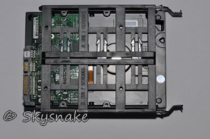

Kommen wir nun zu den Einschüben an sich. Diese sind bis auf die vier Metallbolzen, die zur Arretierung der 3,5" Festplatten dienen komplett aus Plastik gefertigt. Um den Einbau von 3,5" Festplatten zu erleichtern kann man den Einschub ein Stück auseinander ziehen. Es sind zwar nur ein paar Millimeter, aber eben entscheidende Millimeter. Hierdurch lassen sich 3,5" Festplatten kinderleicht und vorallem schnell einbauen. Für 2,5" Festplatten muss man die Löcher auf dem Boden in Verbindung mit Schrauben nutzen. Werkzeuglose Montage gilt also nur für 3,5" Festplatten.
Etwas fragil und "wabbelig" geraten sind leider die Haltebügel mit denen sich die Festplatten wieder entfernen lassen. Hier wäre etwas mehr Steifigkeit wünschenswert, wobei dann insbesondere wenn das Plastik mit der Zeit spröde wird wohl die Gefahr steigt, dass die Bügel abbrechen... 100% toll sind daher die Plastikbügel nicht. Bügel aus Metall wären hier wirklich toll, aber immerhin hat Bitfenix mit den auseinanderziehbaren Einschüben schhon eine bessere Lösung als so mancher Konkurrent.
Auf dem folgenden Bild sieht man eine eingebaute Festplatte. Zu beachten ist hierbei die Ausrichtung der Festplatte. Die Festplatte lässt sich nur dann im Festplattenkäfig arretieren, wenn die Anschlüsse zur Seite ohne! Bügel zeigen. Ist dies nicht der Fall lässt sich der Einschub nicht ganz in den Käfig schieben. Leider weist die Anleitung auf diesen Punkt nicht hin und auch auf den Einschüben findet sich kein Hinweis darauf. Ein Hinweis wie oben zu sehen für die Montagerichtung wäre hier sicherlich SEHR hilfreich.

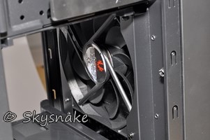

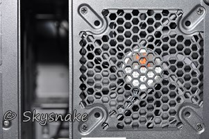

5.2.6 Lüfter, Luftfilter und Radiator
Im Heck und in der Front sind jeweils ein 120mm Lüfter mit Schrauben vormontiert. Eine Entkopplung der Lüfter erfolgt daher leider nicht. Ich konnte allerdings auch keine auf das Gehäuse übertragenen Vibrationen feststellen, weshalb dieser Punkt meiner Meinung nach zu verschmerzen ist. Die Lüfter würde ich jetzt nicht als die leisesten bezeichnen, aber auf jeden Fall unauffällig. Mehr als ein leichtes Rauschen ist von ihnen nicht zu hören. Also weder Lagerschleifen noch sonstiges. Für Standardlüfter meiner Meinung nach definitiv eine Erwähnung wert.
Angeschlossen werden die Lüfter jeweils über einen 3-Pol Anschluss. Die Kabel sind hierbei mehr völlig ausreichen dimensioniert um sowohl am Mainboard als auch alternativ an einer Lüftersteuerung in der Front angeschlossen zu werden.

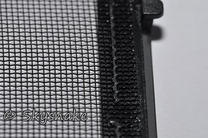

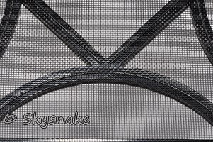

Auf den nachfolgenden Bildern des Frontlüfters kann man nochmals sehen, dass auch der Staubfilter mit Schrauben fixiert ist, was für die Reinigung natürlich sehr umständlich ist.
Neben den bereits installierten Lüftern lassen sich in der Front und am Boden ein weiterer 120mm Lüfter und im Deckel zwei 120 bzw 140mm Lüfter anbringen. Die Lüfter im Deckel lassen sich hierbei entweder zwischen Deckel und Gehäuseoberseite anbringen, oder aber unterhalb. Zwischen Deckel und Gehäuseoberteil gibt es genau 30mm Platz. Dies stellt somit auch die maximale Dicke der Lüfter bzw. des Radiator dar. Je nachdem auf welcher Seite man was montiert. Da eine nach außen blasende Konfiguration angemessen erscheint, sollte der Radiator am Besten zwischen Deckel und Gehäuseoberseite montiert werden.

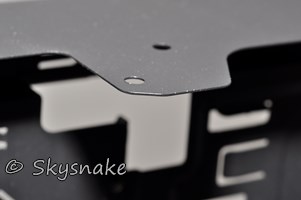

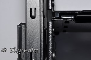

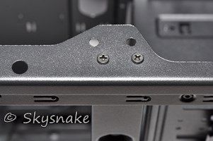

Etwas negativ aufgefallen ist mir das wirklich sehr dünne Blech im Bereich der Lüfterlöcher. Diese kleinen Halterungen ließen sich ziemlich einfach verbiegen. Hier muss insbesondere aufgepasst werden, das man nichts unansichtlich verbiegt, wenn man bereits den Deckel entfernt hat, und versucht auch noch die Front zu entfernen. Dies sieht man sehr gut in meinem Unboxing&Disassembling-Video
Der Luftfilter am Boden ist Außen angebracht und ist magnetisch befestigt. Durch seine Form muss man leider das Gehäuse anheben und ihn vom Gehäuse abheben. Einfaches herausziehen ist nicht möglich, da die Füße ihn blockieren. Dies macht auch hier die Reinigung umständlicher als man sich dies als Kunde wünscht.

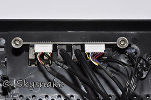

Wie man auf dem oberen Bildern bereits sieht, sind die Kabel durch die Ovale Öffnung im Deckel geführt. Dies ist durchaus sinnvoll und sollte so auch beibehalten werden. Man muss nur beim entfernen des Deckels darauf achten, dass man nicht zu stark zieht, da sich die Kabel doch recht einfach verhedern.

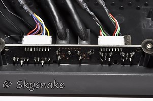

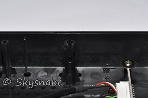

Auf den folgenden Bildern ist auch die kleine sauber gearbeitete Platine zu sehen, die alle Frontanschlüsse trägt. Die Kabel der Anschlüsse sind lang genug, um auch bei versteckter Kabelführung hinter dem Mainboard-Tray ohne Probleme alle Anschlüsse auf einem Mainboard zu erreichen. Hier wurde nicht am falschen Ende gespart![Daumen hoch :daumen: :daumen:](/styles/ctec/images/smilies/daumen.gif)

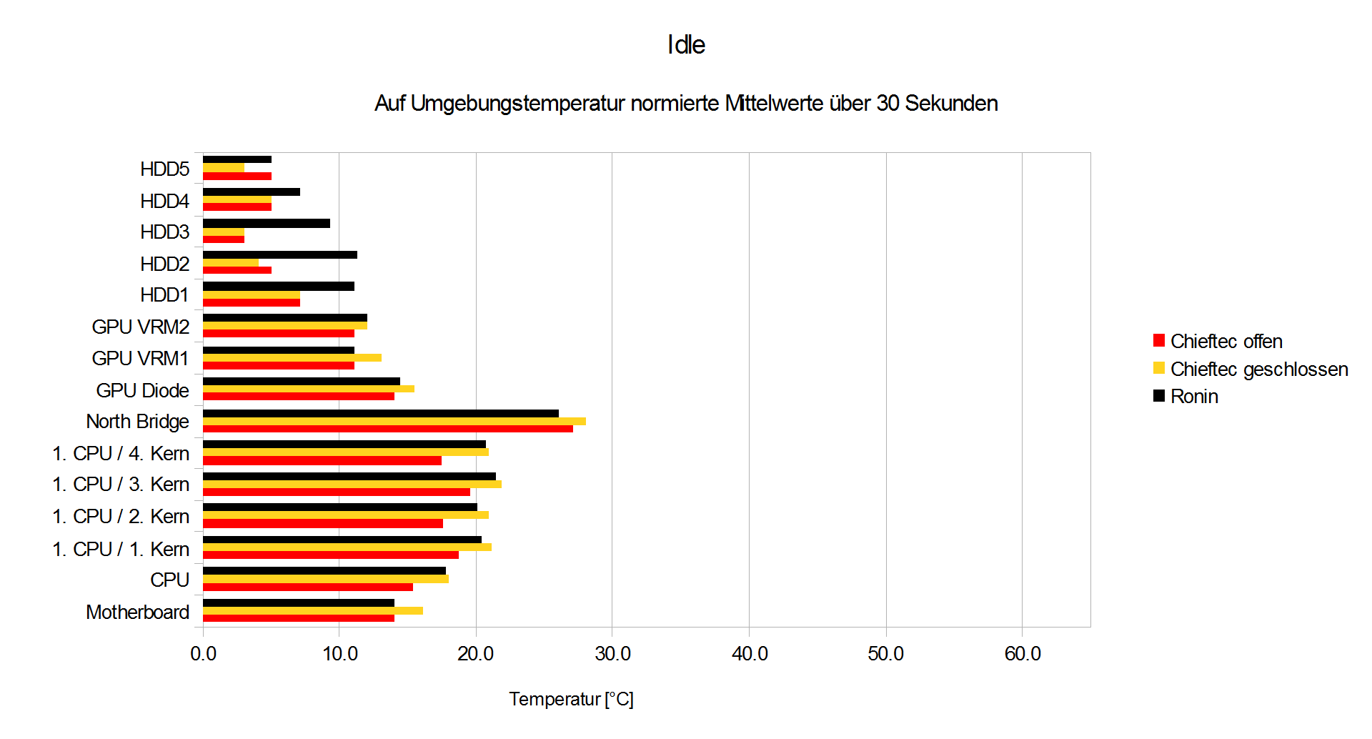

7.3.1 Idle
Idle sagt eigentlich schon alles. Ich habe den Computer über einen längeren Zeitraum unbenutzt laufen gelassen und später über die Messwerte kontrolliert, dass sich eine konstante Temperatur eingestellt hat.
Die Idle-Messungen zeigen bereits einen fundamentalen Unterschied zwischen dem Chieftec und dem Bitfenix Ronin. Die Festplatten werden im Ronin teilweise deutlich wärmer als Chieftec. Dies liegt meiner Meinung nach daran, dass es nur einen Frontlüfter gibt, der nur die Festplatten im oberen Festplattenkäfig kühlt. Dies sind HDD5 und HDD4. Die verbaute SSD hat leider keinen Temperatursensor der ausgelesen werden kann. Hier sind die Temperaturwerte noch recht ähnlich zu denen im Chieftec, bei den HDD1-3, die sich im unteren Festplattenkäfig befinden und keinen Lüfter vor sich haben, die Sie anblasen, sieht das aber völlig anders aus. Hier sind die Temperaturen bereits im Idle deutlich höher. Die relativ kleinen Öffnungen in den um 90° gedrehten Festplattenkäfige tun wahrscheinlich noch ihr übriges dazu. Die Luft kann hier einfach nicht so ungehindert über die Festplatten streichen wie im Chieftec. Dieses hat zwei 92mm Lüfter in der rechten Seitenwand hinter den Festplatten, denen gegenüber Lüfteröffnung angebracht sind. Hier streicht also ein Luftzug quer durchs Gehäuse und nicht nach hinten zum Mainboard. Die Temperaturunterschiede lassen sich damit gut erklären.
Ansonsten unterscheiden sich die Ergebnisse kaum. Wie zu erwarten war sind die CPU & GPU Temperaturen bei geöffnetem Seitenteil am Besten, da einfach immer ausreichend Frischluft zur Verfügung steht.
Interessant wäre noch gewesen, wie sich ein zweiter Lüfter in der Front auf die Temperaturen auswirken, sowie im Deckel und Boden.

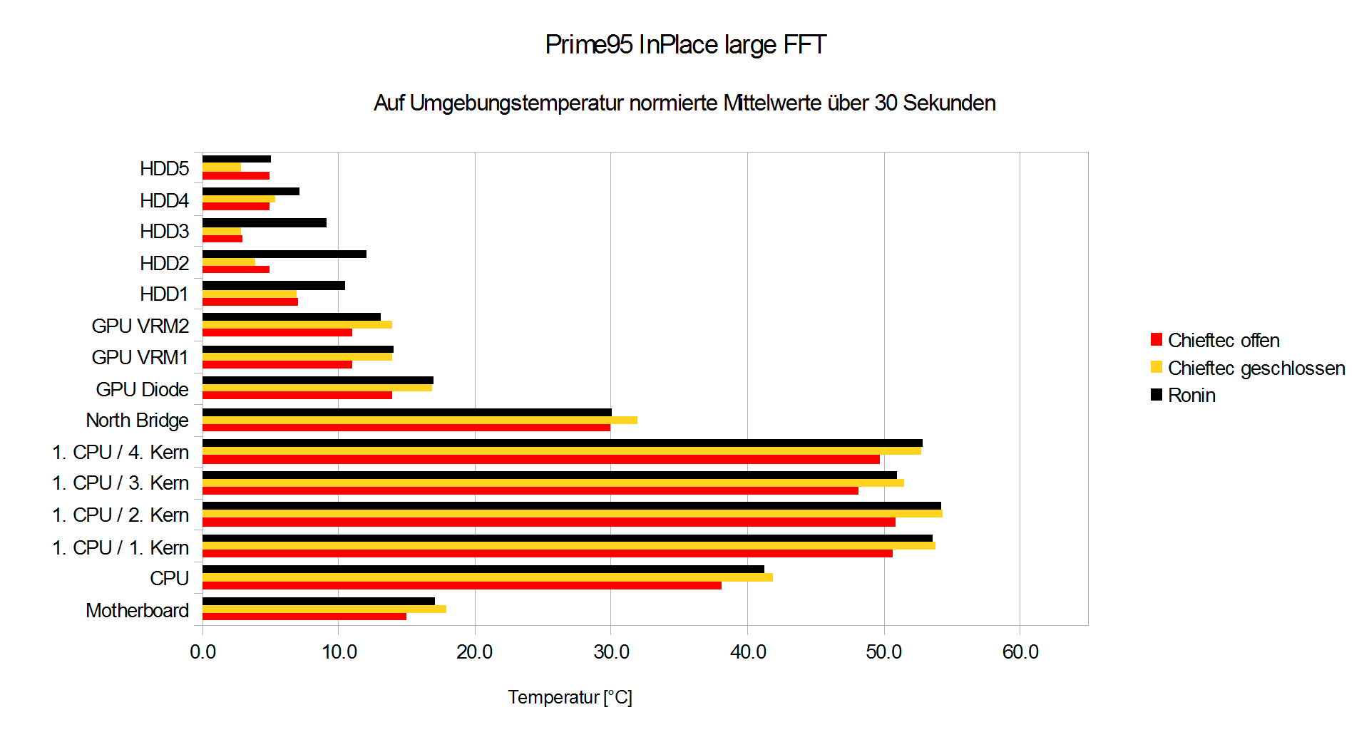

7.3.2 Prime95
Prime95 wurde von mir im Modus "InPlace large FFT" laufen gelassen, was sehr hohe Temperaturen und einen hohen Verbrauch erzeugt.
Hier gibt es wenig überraschendes. Die CPU bleibt im offenen Gehäuse insgesamt am kühlsten. Ronin und geschlossenes Chieftec kommen aber auf fast die gleichen Temperaturen bei der CPU. Nur bei Northbridge und Motherboard (Southbridge) ist das Ronin etwas kühler. Dies ist wohl auf den großen 120mm Lüfter in der Front zurück zu führen, der eben in diese Richtung Frischluft bläst. Dieser Luftzug fehlt dem Chieftec, wodurch die leicht höheren Temperaturen im geschlossenen Zustand erklärbar sind, da sich das Gehäuse etwas mehr aufheizt, wie man an den GPU Temperaturen des geschlossenen Chieftec und Ronin sieht.
Ich war wirklich erstaunt, dass allein durch CPU-Last bereits eine derartige Temperaturerhöhung zustande kommt. Immerhin ist der Scythe Ninja 2 ein sehr großer Kühler, der kaum Platz zum 120mm Lüfter im Heck lässt und selbst wiederum über einen 120mm Lüfter verfügt, der viel Luft eben genau auf diesen Lüfter im Heck bläst. Offenkundig staut sich dennoch genug warme Luft im Gehäuse. Gerde hier wäre ein Test mit Lüftern im Deckel noch interessant gewesen.

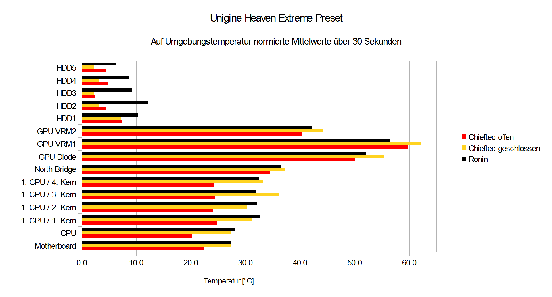

7.3.3 Unigine Heaven
Unigine Heaven lief bei diesem Test in der Endlosschleife des Extreme Preset. Leider ist mir bei den Messungen ein kleiner Fehler unterlaufen, auf den ich hier hinweisen möchte. Die Werte des geschlossenen Chieftec sind minimal zu gut, da der Lüfter ständig auf 100% lief. Diesen hatte ich eigentlich für einen weiteren Test noch fixiert, da der GPU Lüfter im offenen Chieftec immer wieder hoch und runter geregelt hat während eines Unigine Heaven Loops. Leider hatte ich hier nicht lang genug gewartet, wodurch die Messergebnisse nicht verwendbar waren. Da ein Missgeschick selten allein kommt, habe ich natürlich auch noch vergessen, beim geschlossenen Chieftec diese fixierung wieder zu entfernen... Ich weiß aus den Temperaturen aber, dass der Lüfter hier eh mehr oder weniger die ganze Zeit mit voller Drehzahl gelaufen wäre. Die Temperaturunterschiede zwischen fixiertem Lüfter und nicht fixiertem sollten beim geschlossenen Chieftec nur minimal sein. Ich wollte diesen Fakt dennoch der Vollständigkeit halber erwähnen.
Auch bei Heaven gibt es im Bereich der Festplatten eine Neuigkeit. Im Gegensatz zum Chieftec steigen hier die Temperaturen der beiden oberen Festplatten leicht an. Dies ist wahrscheinlich auf die allgemein höheren Gehäusetemperaturen zurück zu führen.
Bei den GPU Temperaturen fällt der VRM1 Sensor etwas aus dem erwarteten Bild. Hier scheint der Luftzug aus dem Frontlüfter sich wieder positiv bemerkbar zu machen. An der CPU sieht man auf jeden Fall eindeutig, wie stark sich die Luft im geschlossenen Gehäuse aufheizt. Ein Temperaturunterschied bei der CPU von ~8°C ist schon sehr erstaunlich. Beide Gehäuse sind ja nicht gerade schlecht belüftet! Hier will man sich gar nicht vorstellen, wie es mit zwei oder drei Single-GPUs aussieht. Geschweige denn mit zwei Dual-GPUs.

4.3 5,25" Einschub

5.1 Außen
Wie man auf den Bildern sehen kann, ist Midi-Tower nicht gleich Miditower. Zwar laufen sowohl das Bitfenix Ronin als auch mein altes Chieftec-Gehäuse bei den Herstellern jeweils als Miditower. Das Chieftec ist aber in allen Dimensionen ein Stück größer als das Ronin. In Zahlen sind das 205x540x537 (BxHxT mm) für das Chieftec gegen 200x464x480 mm beim Bitfenix Ronin.
5.1.1 Rechte Seite
5.1.2 Linke Seite
5.1.3 Rückseite
Die rückwärtige Ansicht zeigt die zwei unterschiedlichen Gehäusedesings bezüglich der Position des Netzteils. Einmal das klassische ATX Design auf der rechten Seite mit dem Chieftec, welches das Netzteil überhalb des CPU-Kühlers hat, und somit diesen bei der Kühlung durch die abgeführte Warmluft unterstützen soll. Dies wird heutzutage aber weitesgehend durch den hinteren Gehäuselüfter bewerkstelligt, wobei wie beim Ronin teilweise auch noch Lüfter oder zumindest Öffnungen im Deckel hinzukommen.
Im Vergleich dazu sitzt das Netzteil beim Ronin unten, wobei man sich entscheiden kann, ob das Netzteil die Warmluft der GPU ansaugen soll, was besonders bei Radiallüftern bei der GPU Sinn machen kann, da diese den Großteil der warmen Abluft wieder ins Gehäuse blasen, oder nach unten gerichtet und dann durch den Staubfilter frische kühle Luft ansaugen, also quasi einen eigenen Luftkreislauf hat.
Warum Bitfenix für den hinteren Lüfter zu den 120mm alternativ auch noch die Böhrungen für einen 92mm Lüfter vorgesehen hat ist eher schwer zu verstehen. Vor allem wenn man bedenkt, das bereits ein 120mm Lüfter montiert ist. Die Mehrkosten hierfür hätte man sich meiner Meinung nach sparen können, genau wie den Verlust an Gitteröffnung im Bereich der 92mm Bohrungen, wie man hier sieht.
5.1.4 Front
5.1.5 Oberseite
5.1.6 Unterseite
Ein unschönes Detail hierbei ist allerdings, dass die Füße so dicht zusammen stehen, dass sich der auf dem Bild zu sehende Staubfilter nicht einfach herausziehen lässt, sondern man das Gehäuse hinten anheben muss, um ihn entfernen zu können. Dies ist nicht gerade sehr komfortabel, wenn man bedenkt, dass das Gehäuse in meinem Fall stolze ?? kg wiegt. Immerhin deckt der Staubfilter nicht nur die Öffnung des Netzteils ab, sondern auch noch die Öffnung des optionalen 120mm Lüfters im Boden. Als raffiniert kann man die Befestigung des Staubfilter mittels Magneten bezeichnen. Dies ermöglicht immerhin das Anheben des Gehäuses mit einer Hand und entfernen/anbringen des Filters mit der anderen. Komfortabel ist aber etwas anderes. Andere Gehäuse haben hier eindeutig benutzerfreundlichere Lösungen.

5.2.1 Stealth Cover
5.2.3 PCI-Erweiterungsslots
Insgesamt sieben PCI-Erweiterungsslots stehen zur Verfügung, die wie bereits zuvor gezeigt über gelochte Blenden verfügen. Die Blenden an sich sind mittels Rändelschrauben gesichert und ermöglichen so eine werkzeuglose De-Montage von Erweiterungskarten. Die Maßhaltigkeit der Mainboardhalterung in Zusammenspiel mit den PCI-Erweiterungsslots fällt gut aus. Erweiterungskarten lassen sich ohne Probleme montieren. Bei verbautem Festplattenkäfig lassen sich maximal Erweiterungskarten mit ~307-310 mm verbauen. Ohne den Festplattenkäfig sollten es etwa 422-425 mm sein.

Im Deckel und in der Front werden die folgenden Klammern verwendet.
Hier die Klammern des Stealth Covers.

- Verwechslungsgefahr bei den Mainboardschrauben

- Vollbestückung mit Festplatten nur sehr sehr mühselig möglich, wobei die Gefahr besteht Stecker ab zu brechen, wenn man nicht durchdacht arbeitet.
- Es kann passieren, das man das Seitenteil bei Vollbestückung eventuell nicht schließen kann. Hier hängt es entscheidend an den Stromkabeln!

7.3.1 Idle
7.3.2 Prime95

- Für Vollbestückung mit Festplatten eindeutig zu wenig Platz für die Kabel. Das Gehäuse sollte hier einfach 0,5 bis 1,0 cm breiter sein, oder auf eine Backblade setzen mit Anschlüssen, die dann auch Hot-Swapping ermöglichen würden.
