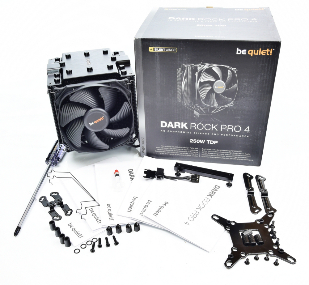

Lieferumfang
In einer großen Kartonage ist dann neben dem Kühler mit zwei Lüftern auch das Montagematerial für alle gängigen Sockel mit dabei. Eine Y-Weiche für einen PWM-Anschluss, ein Schraubendreher sowie ein drittes paar Lüfterklammern, befindet sich im Lieferumfang.

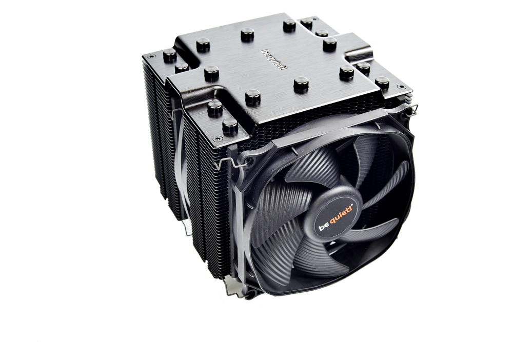

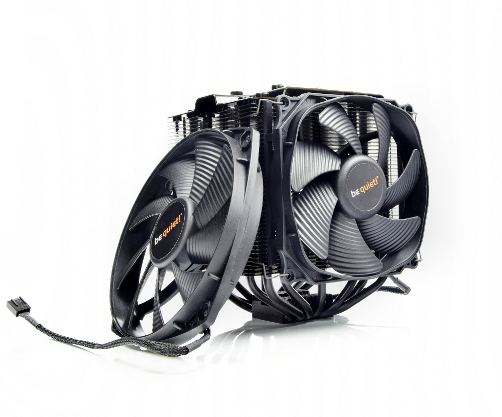

Der Dark Rock PRO 4

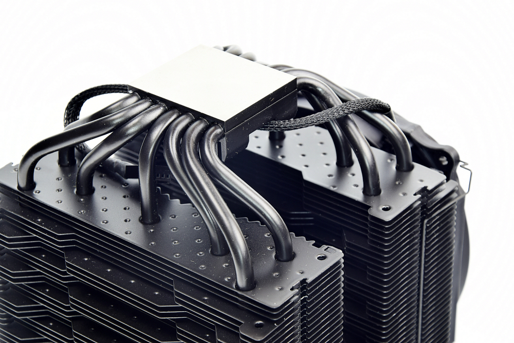

Mit 1130 g ist der PRO 4 dann wohl kein Leichtgewicht mehr, jedoch hat er nur eine Höhe von 145,7 mm, so sollte er in vielen Gehäusen seinen Platz finden. Der Dark Rock PRO 4 wurde dann mit einer Beschichtung, die mit Keramikpartikeln angereichert ist beschichtet, diese soll für ein Plus bei der Kühlleistung sorgen. Ganz klar zu gefallen, weiß die schwarze Optik.

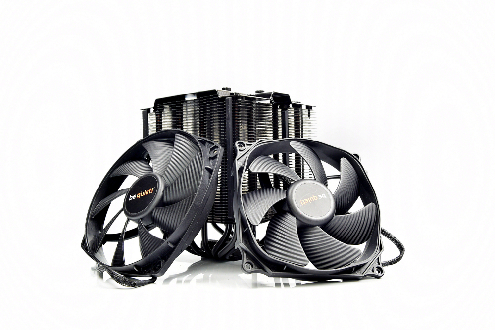

Zwei Kühltürme, mit 43 Alulamellen sowie eine massive Deckelplatte aus gebürstetem Alu runden das Design nach oben ab. Schwarze Kappen verdecken die Heatpipe-Enden. Von der Unterseite ersichtlich, die sieben 6-mm-Heatpipes sowie die massive Bodenplatte aus Kupfer. Die unteren drei Lamellen sind gekürzt, um die Arbeitsspeicherkompatibilität zu erhöhen.

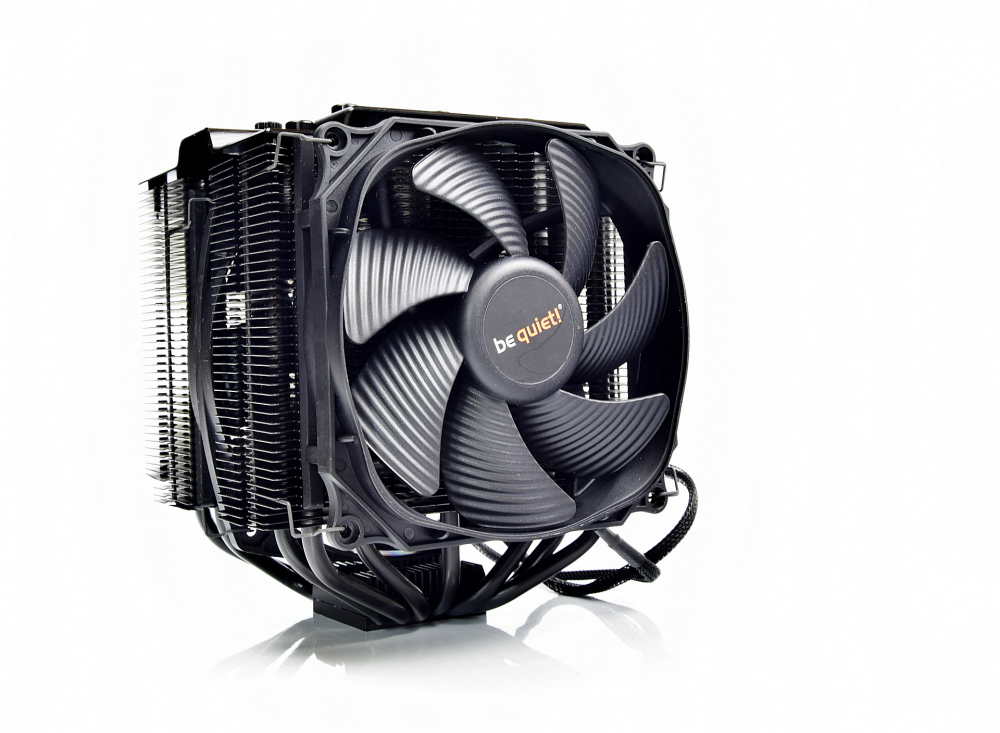

Zwei SilentWings 3 PWM-Lüfter sorgen dann für genügend frische Luft auf dem Kühler. Der 120-mm-Lüfter dreht mit bis zu 1500 U/min der 135-mm-Lüfter mit bis zu 1200U/min. Optional kann ein dritter Lüfter am Dark Rock PRO 4 montiert werden. Gummierte Auflageflächen am Kühler selbst sorgen für Entkopplung der Lüfter.
Verarbeitung und Optik sind wie immer TipTop und man sucht vergebens etwas, um sich zu beschweren.

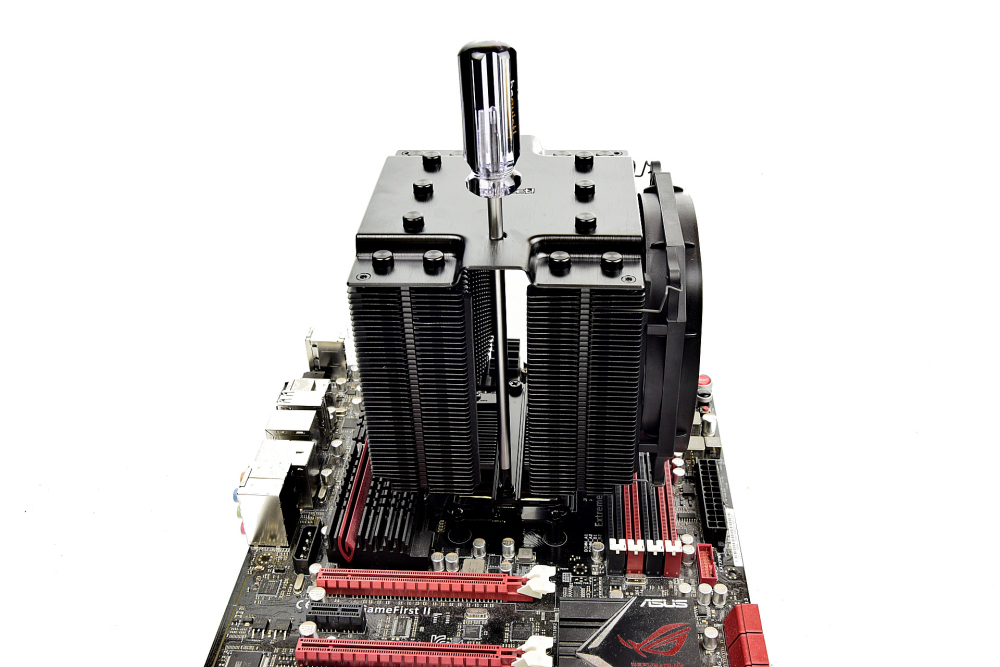

Die Montage
Und, man möchte es kaum glauben, be quiet! hat dem Dark Rock PRO 4 eine neue Montagevorrichtung spendiert. Die Montage geht nun einfach von der Hand und man kann gleich den beiliegenden Schraubenzieher nutzen. Der Kühler passt auf alle Sockel außer TR4.
Man nutzt für die Montage die AMD-Backplate, die dann mit den Schrauben, Abstandshaltern sowie Unterlagscheiben von be quiet! Bestückt wird. Sind die Haltebügel montiert, wird der 135-mm-Lüfter entnommen und der Dark Rock PRO 4 von oben verschraubt, aber Wärmeleitpaste nicht vergessen. Und wie wir sehen, der Kühler arbeitet auch bei AMD mit dem Luftstrom im Gehäuse. Das Y-Kabel kann nun verwendet werden um beide Lüfter an nur einen PWM-Anschluss auf dem Board zu verbinden. Bei Intel funktioniert die Montage identisch, aber natürlich mit der Intel Backplate. Wird der Kühler in einem System montiert, indem eine große GPU verbaut ist, muss diese für die Montage demontiert werden, da sonst der 135-mm-Lüfter nicht mehr eingesetzt werden kann.

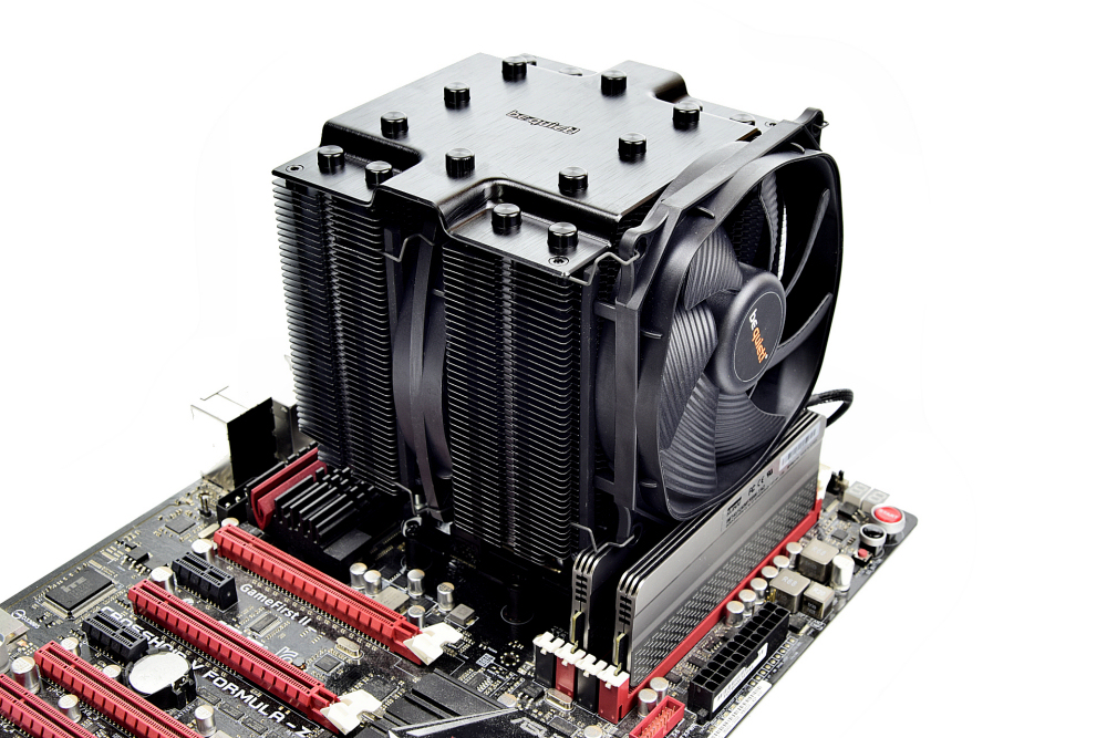

Der Arbeitsspeicher darf eine Höhe von Ca. 45 mm nicht überschreiten, sonst stößt er am Kühler an. Diese Höhenbeschränkung gilt je nach Board, aber bei den meisten für alle RAM-Slots.
Für die Montage sollten 10-15 Minuten eingeplant werden und sie geht endlich sehr einfach von der Hand.

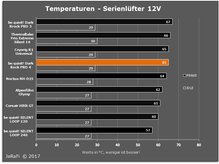

Kühlleistung
Bei der Kühlleistung zeigt sich der Dark Rock 4 PRO von einer sehr guten Seite und überflügelt den direkten Vorgänger.

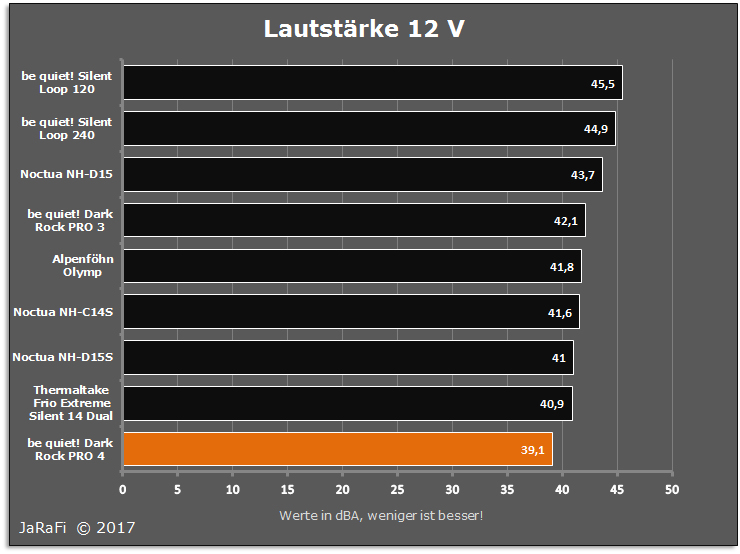

Die Lautstärke
Die Lautstärke bestimmt bei einem Kühler meistens, ob er in die engere Kaufauswahl kommt oder eben nicht. Der Dark Rock Pro 4 ist bei einer Lüfterspannung von 12 Volt dezent hörbar, aber auch subjektiv leise. Wird die Lüfterspannung auf 7 Volt reduziert hört man vom Dark Rock PRO 4 zu keiner Zeit mehr etwas.

Bei der Arbeitsspeicherkompatibilität kann der Dark Rock PRO 4 Arbeitsspeicher mit bis ca. 45 mm hohen Kühlern aufnehmen, wahlweise kann auch der 120-mm-Lüfter noch etwas nach oben versetzten werden. Betroffen sind je nach Board alle vier RAM-Slots. Daneben ist der Dark Rock PRO 4 bei einer Lüfterspannung von 12-V dezent aus dem System wahrzunehmen.
