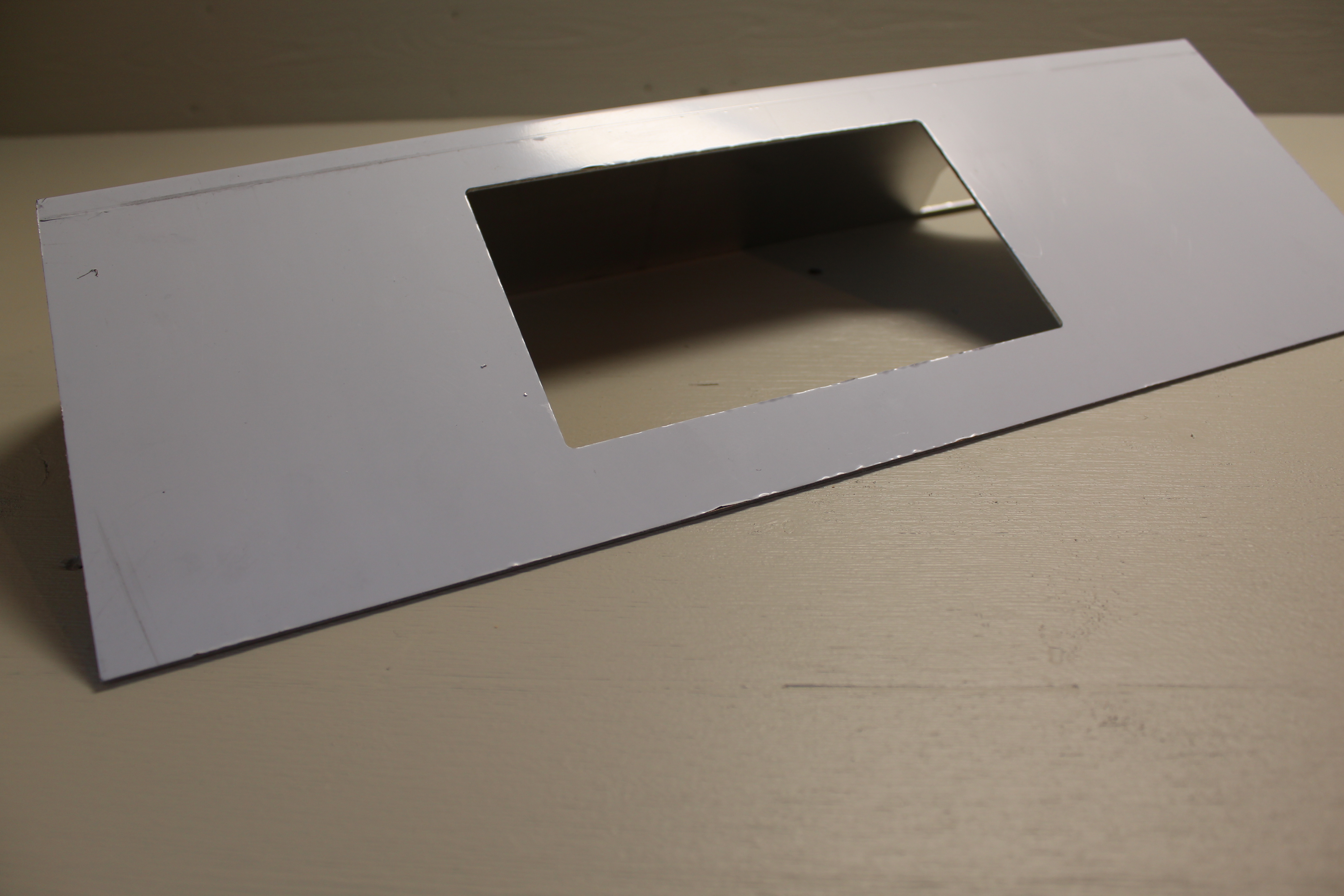

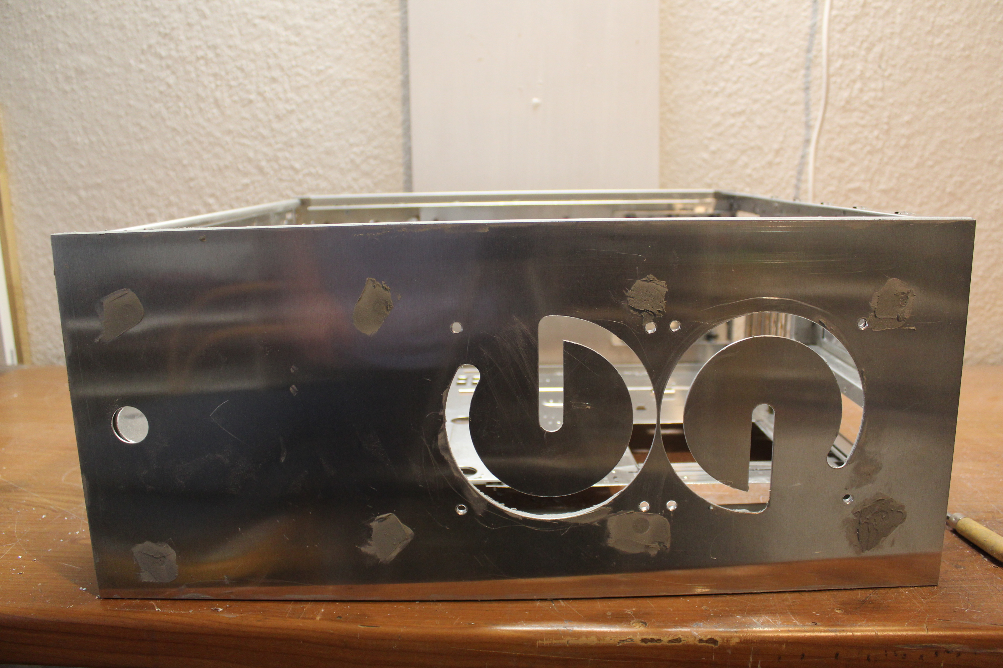

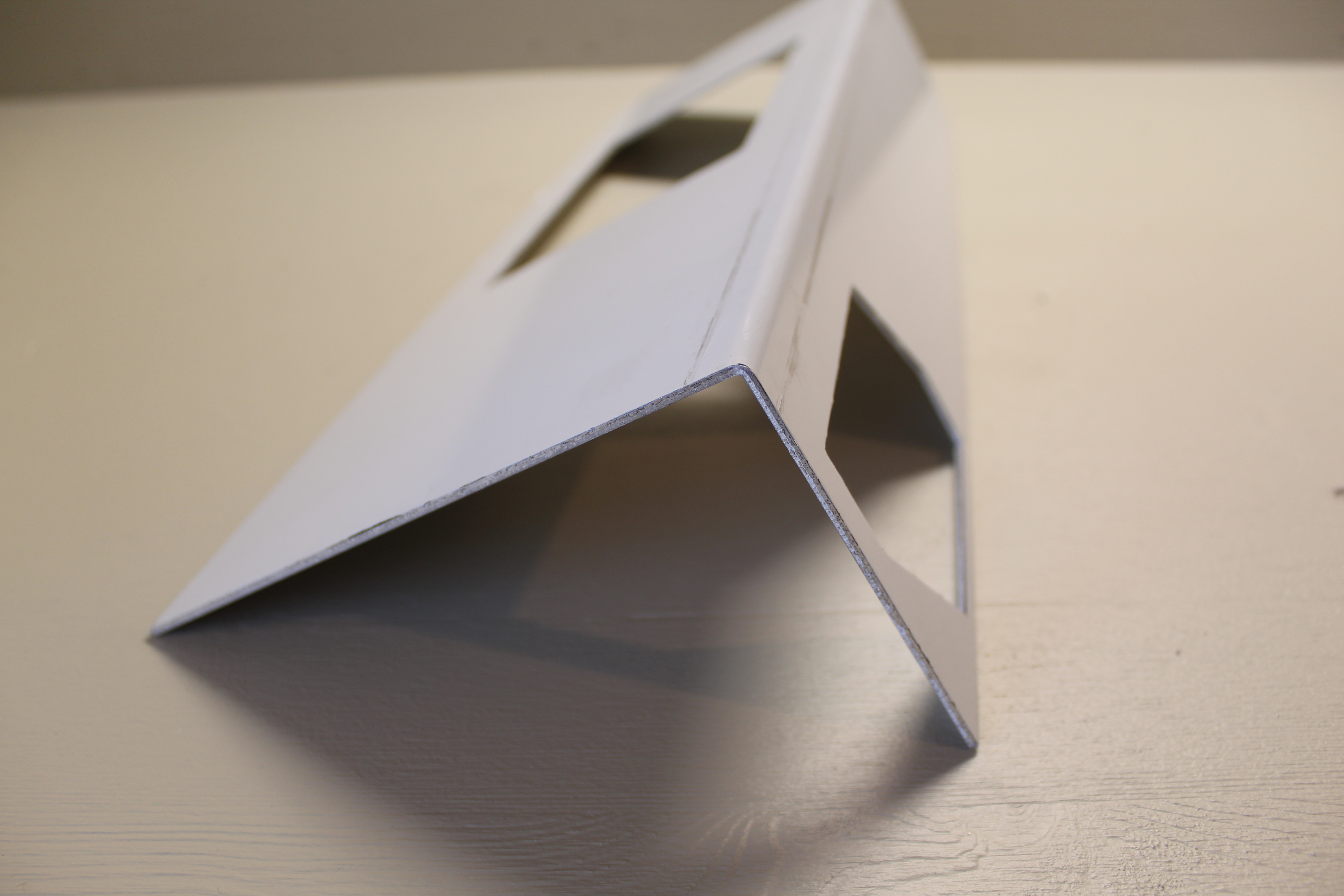

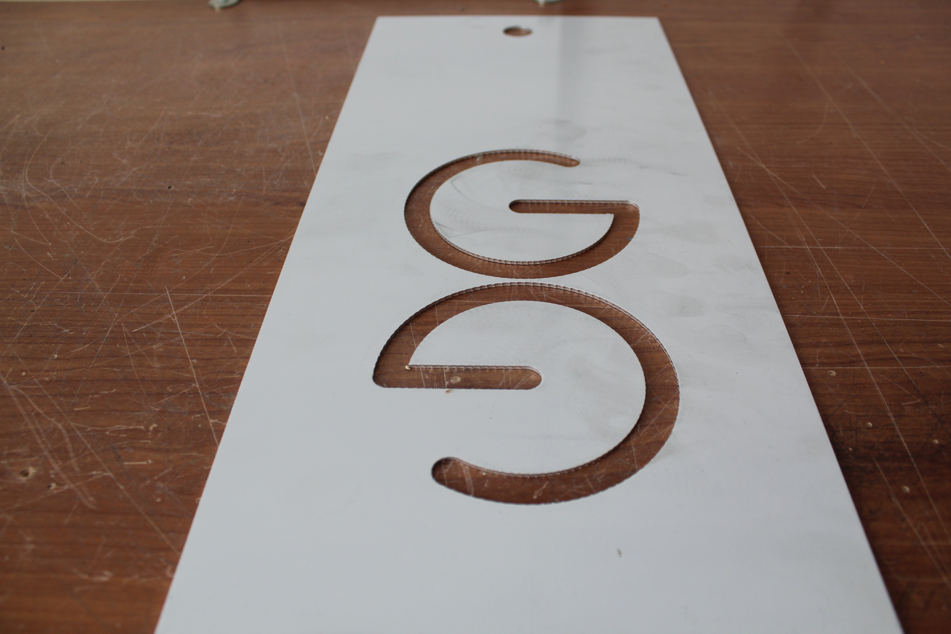

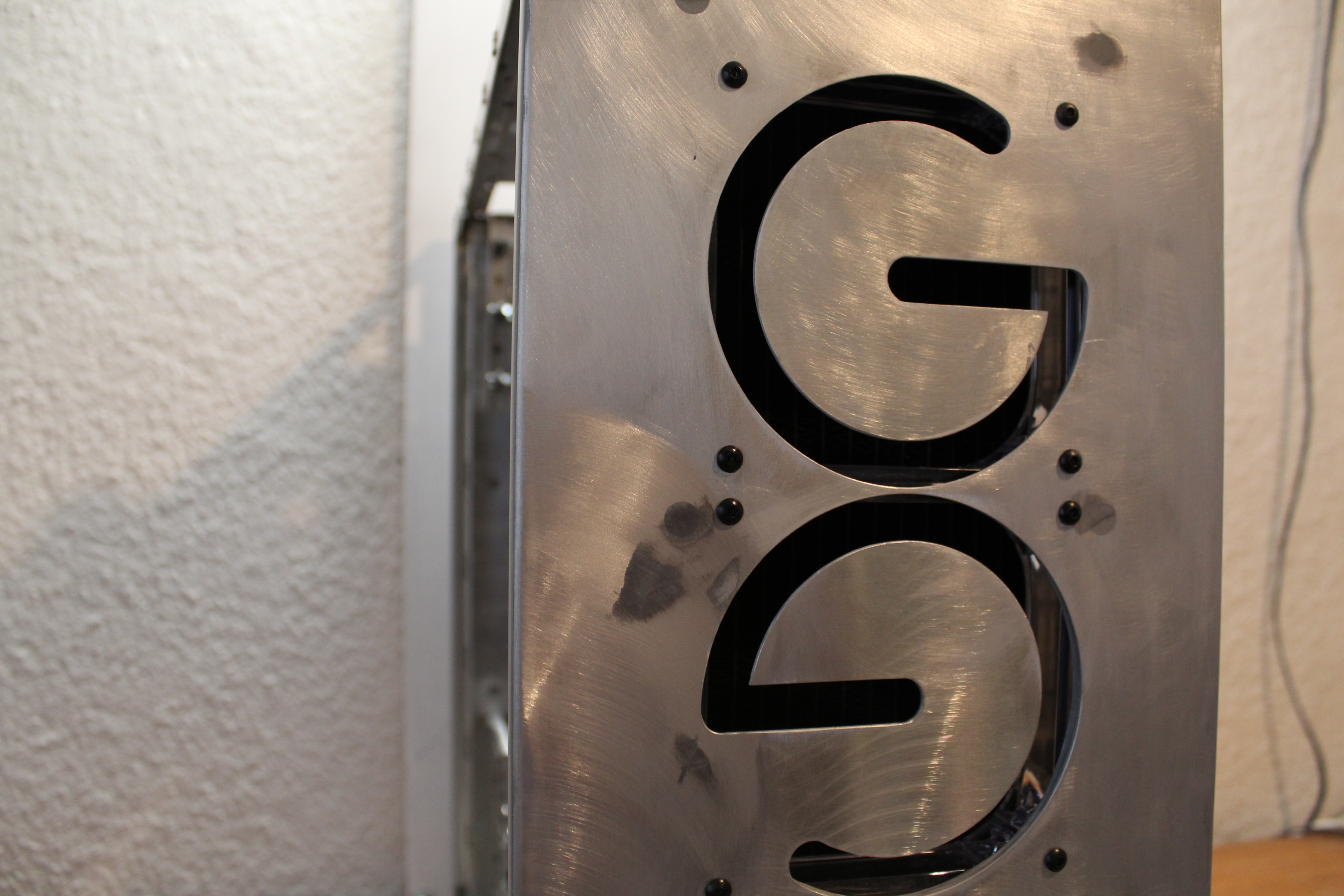

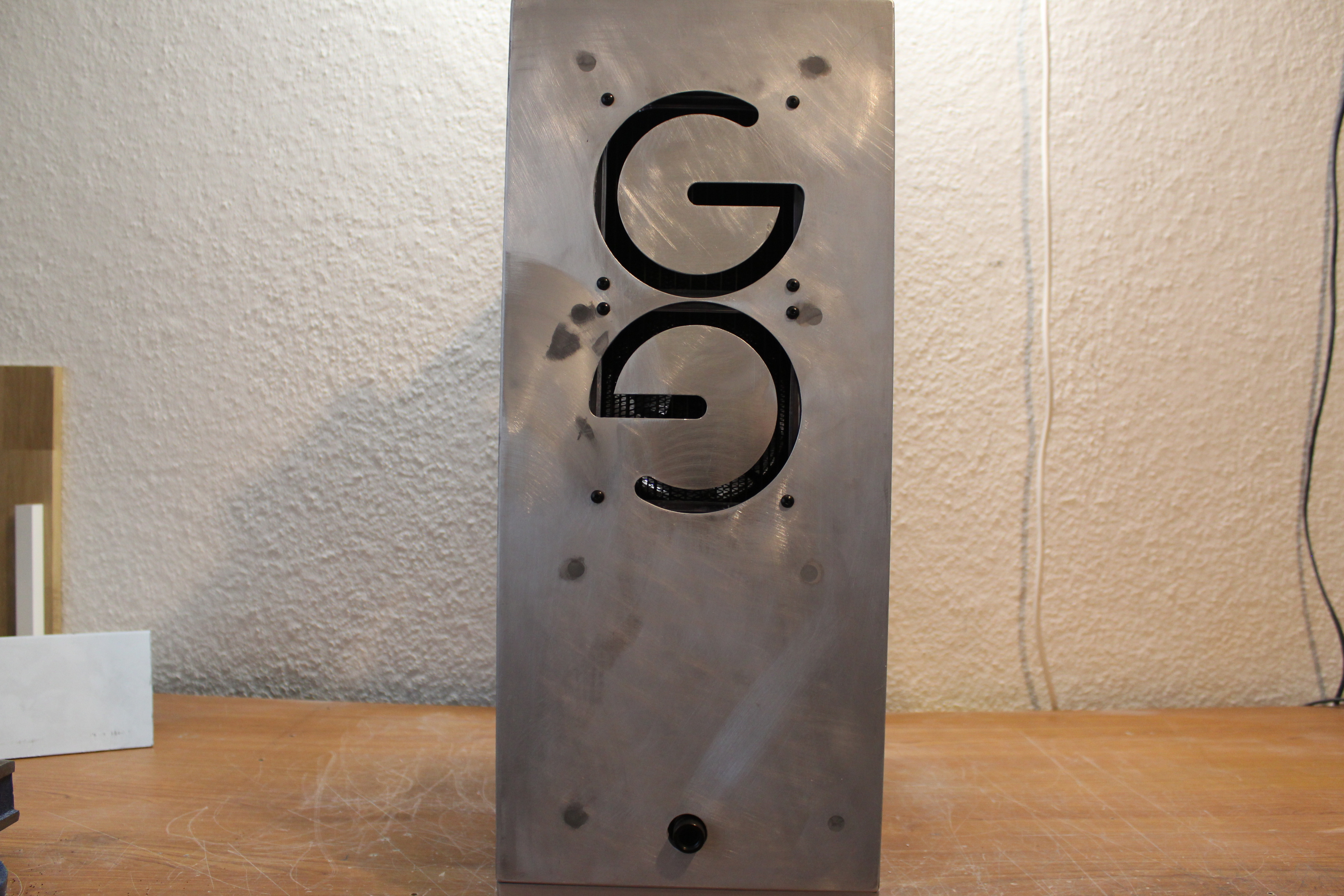

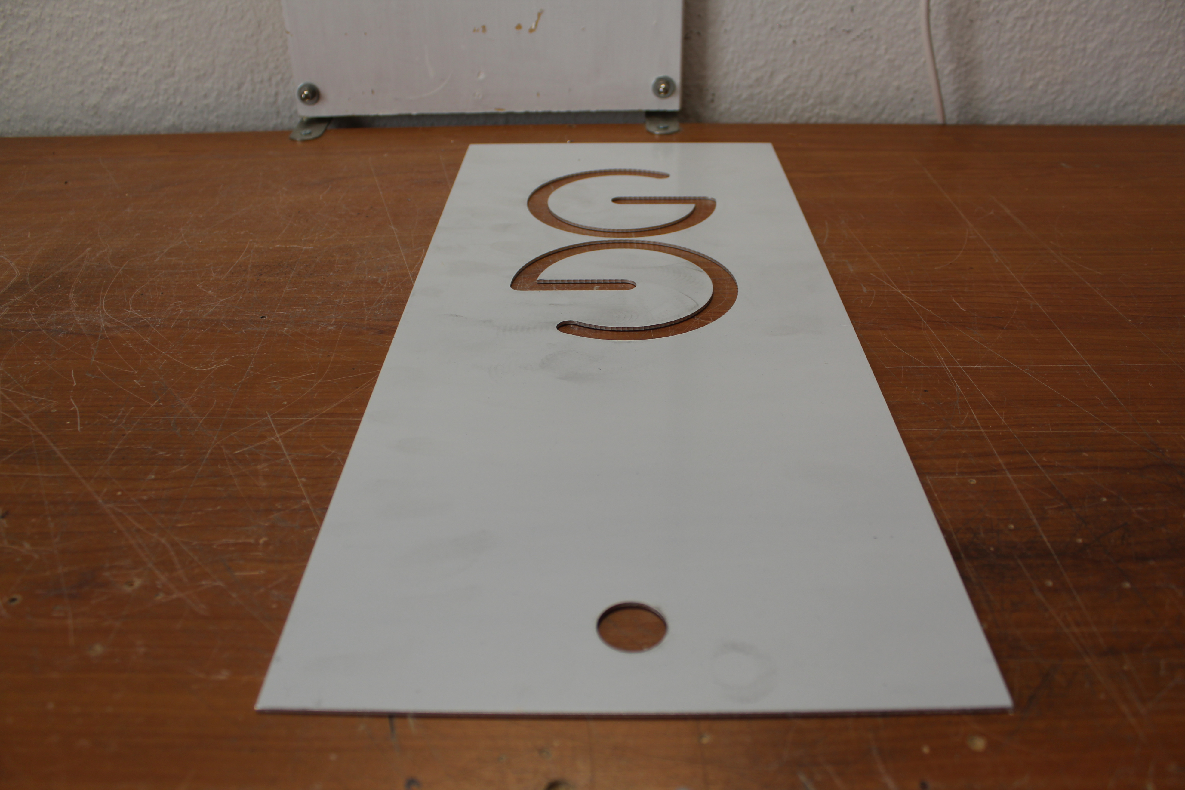

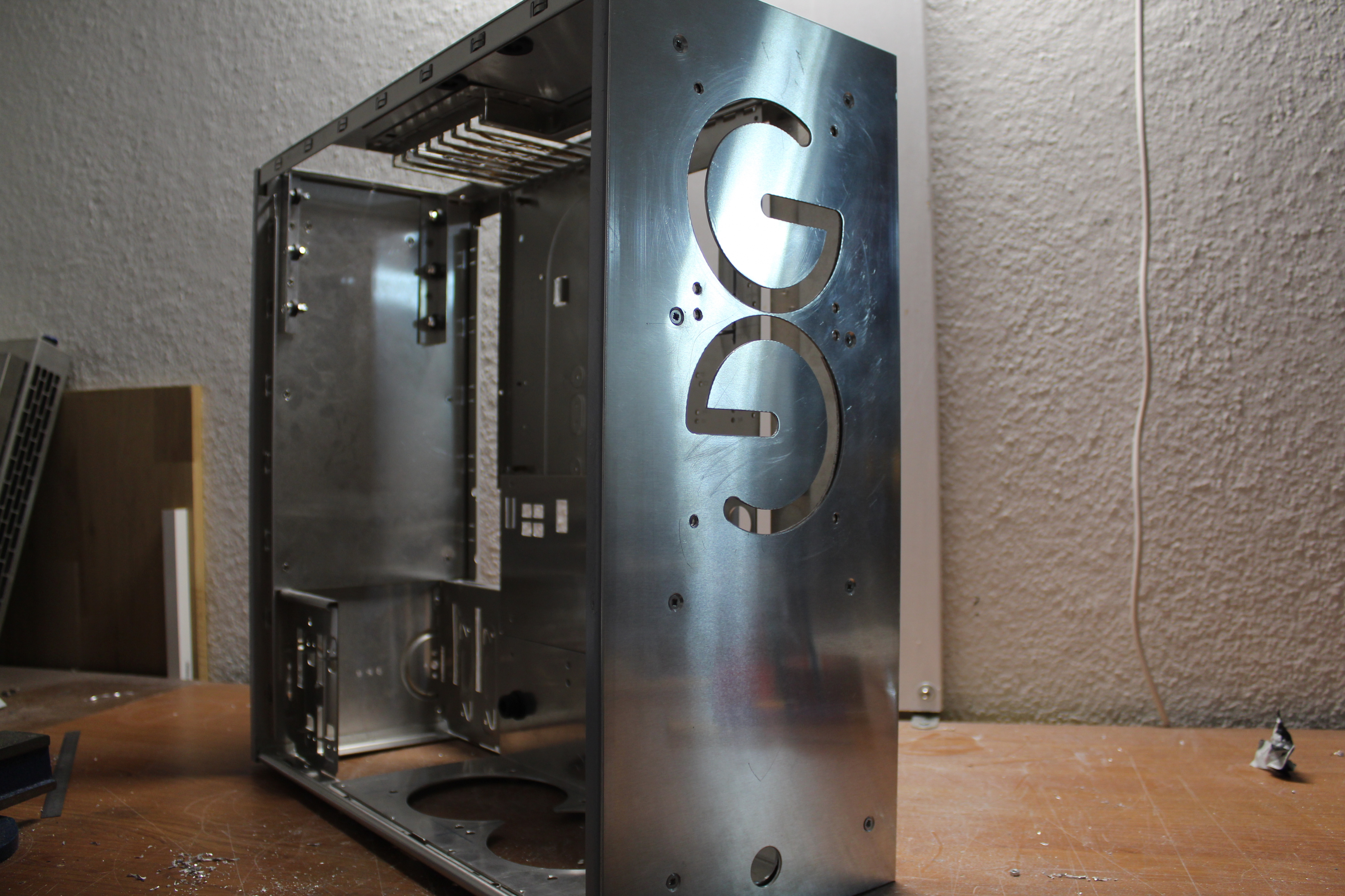

Als erstes habe ich den Deckel überarbeitet. Jetzt hat das Gehäuse auch ein Logo, wenn man das so sagen kann.
[/STRIKE][/STRIKE]
Das könnte auch dazu beitragen das, dasProjekt einen Namen bekommt. Das Logo soll dann öfter im Gehäuse zu finden sein. Wie zu Beispiel im Frontdeckel, den ich aber noch nicht habe. Der ist noch in Planung. Jetzt noch die Löcher für die Lüfter und die Befestigungschrauben. Schon konnte der Deckel montiert werden.
Danach kam das Spachteln.
Nach dem Spachtel musste es nur nach geschliffen werden.
Ich war überrascht wie die Spachtelmasse funktioniert. Lässt sich gut auftragen und auch gut schleifen. Mir gefällt das sehr gut. Das bleibt definitiv so. Die Löcher für die Belüftung des Netzteils wurden auch gebohrt.

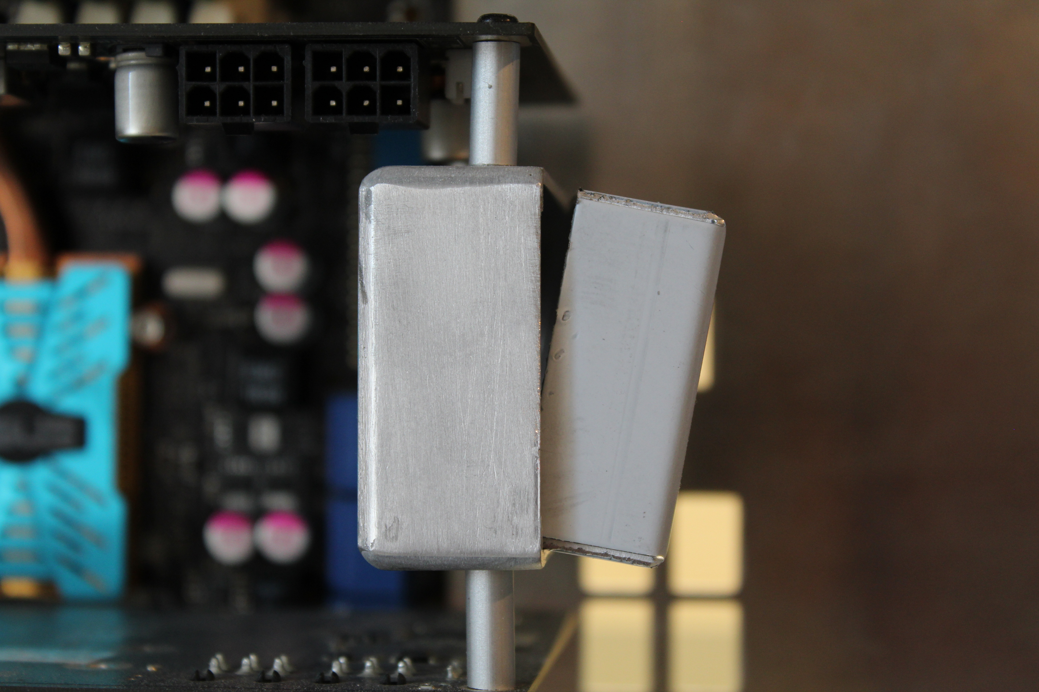

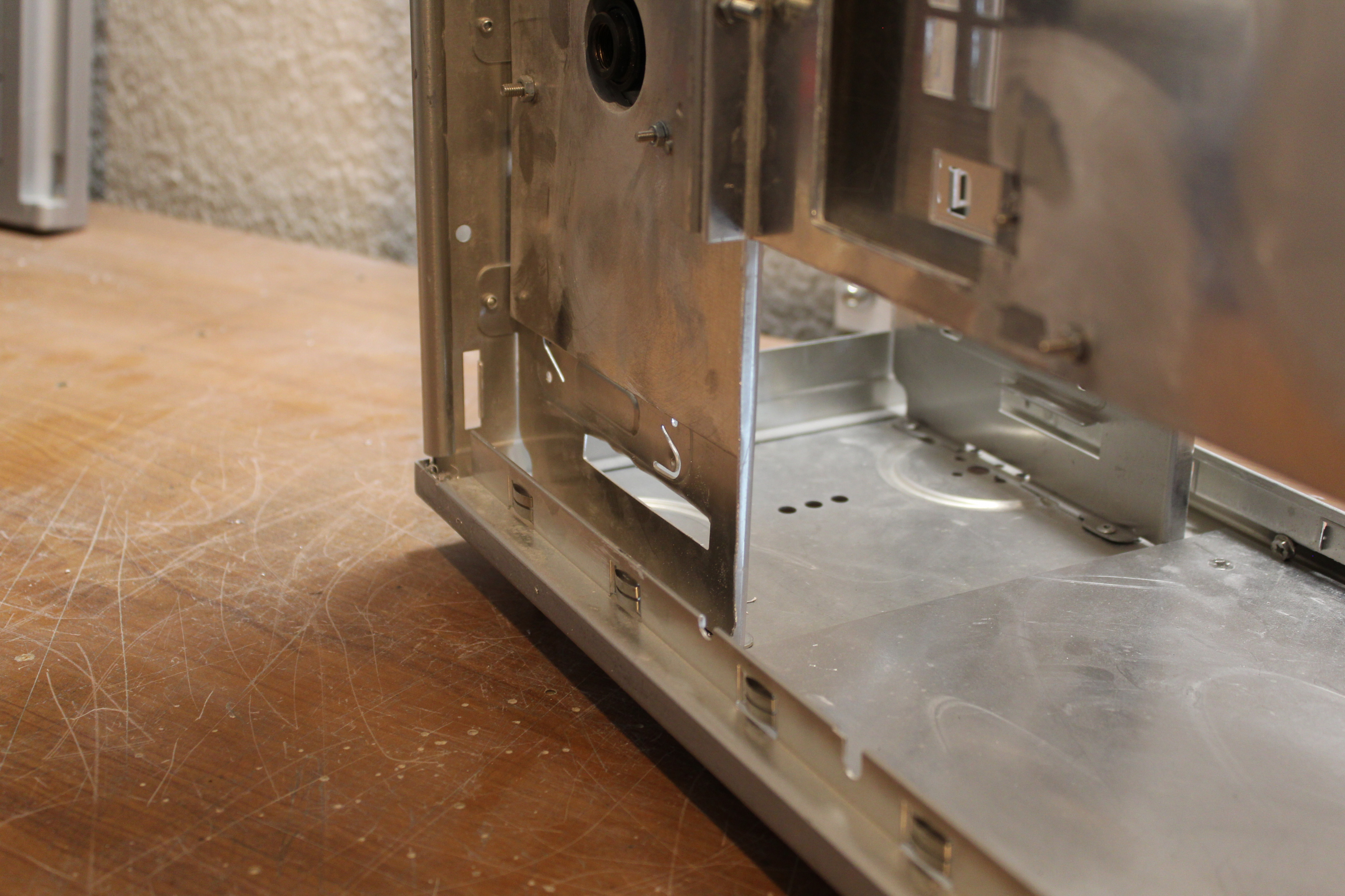

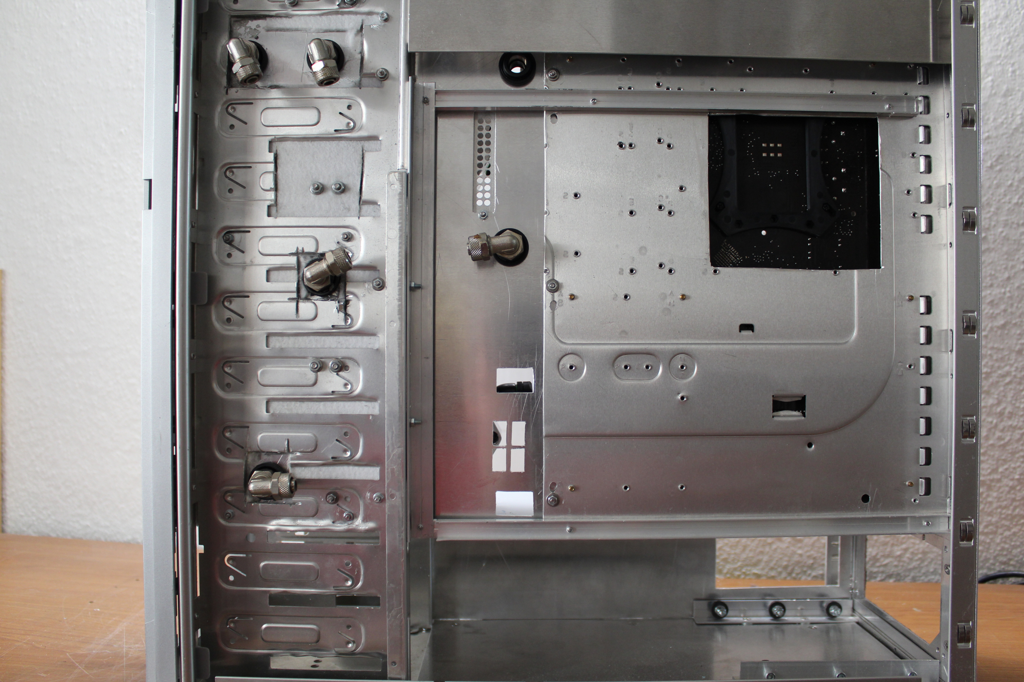

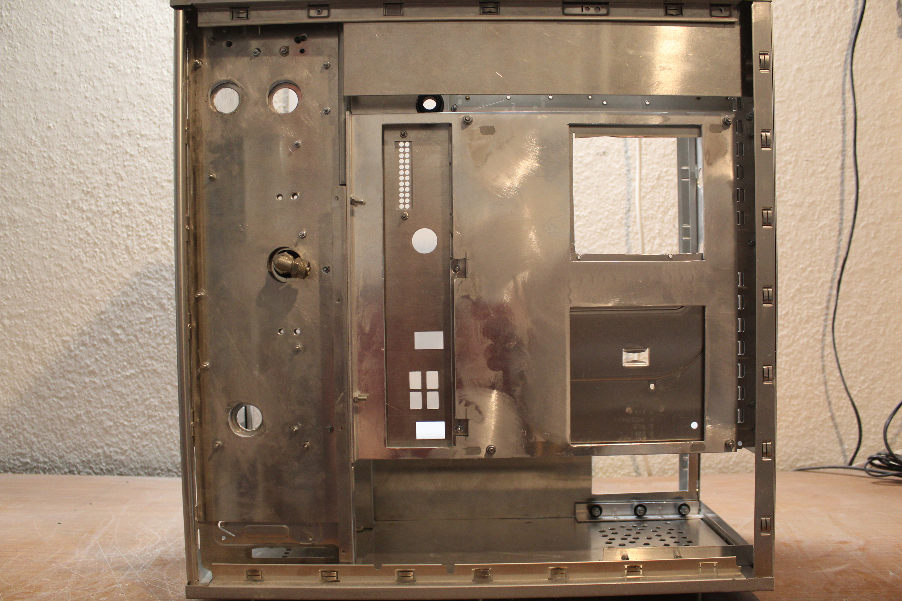

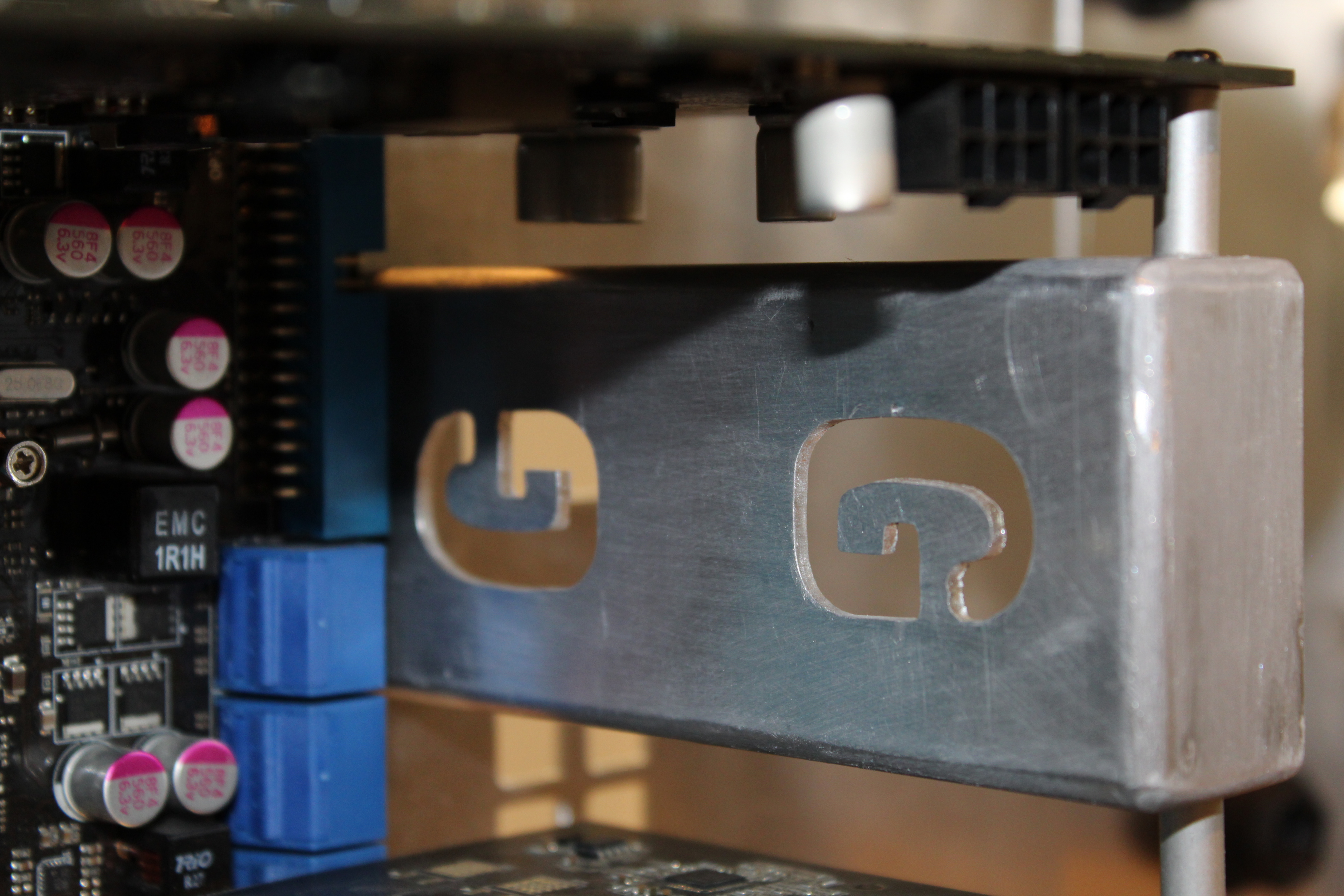

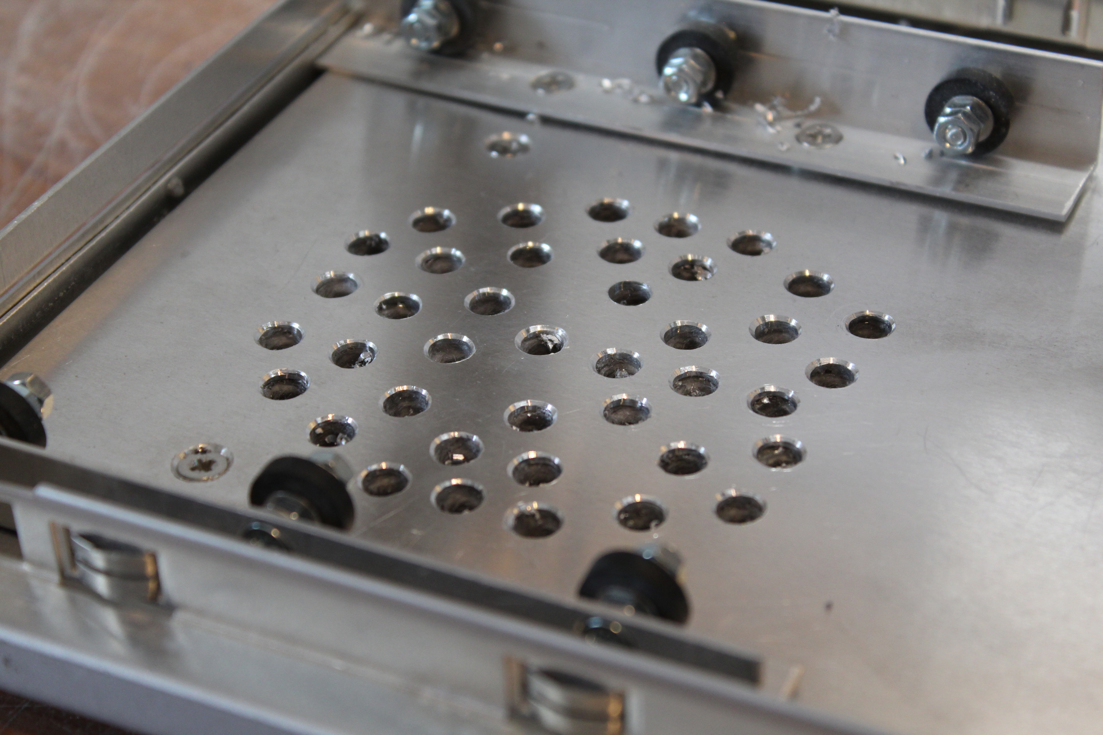

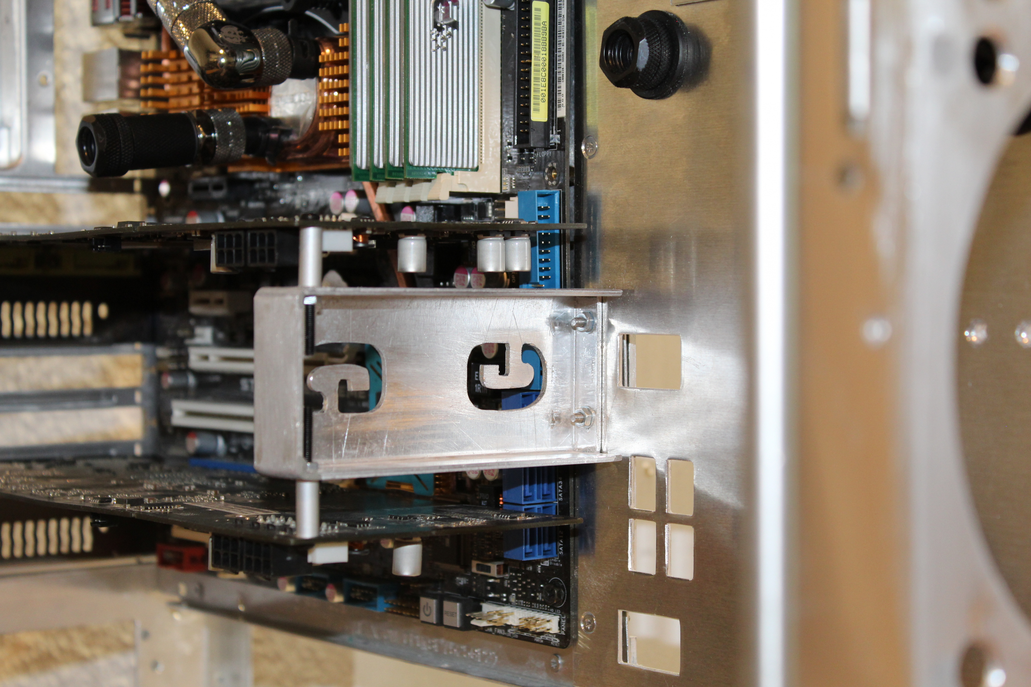

Wieder etwas fertig. Kan man einen Harken mehr machen. Die Mainboardhalterung habe ich neu gemacht.

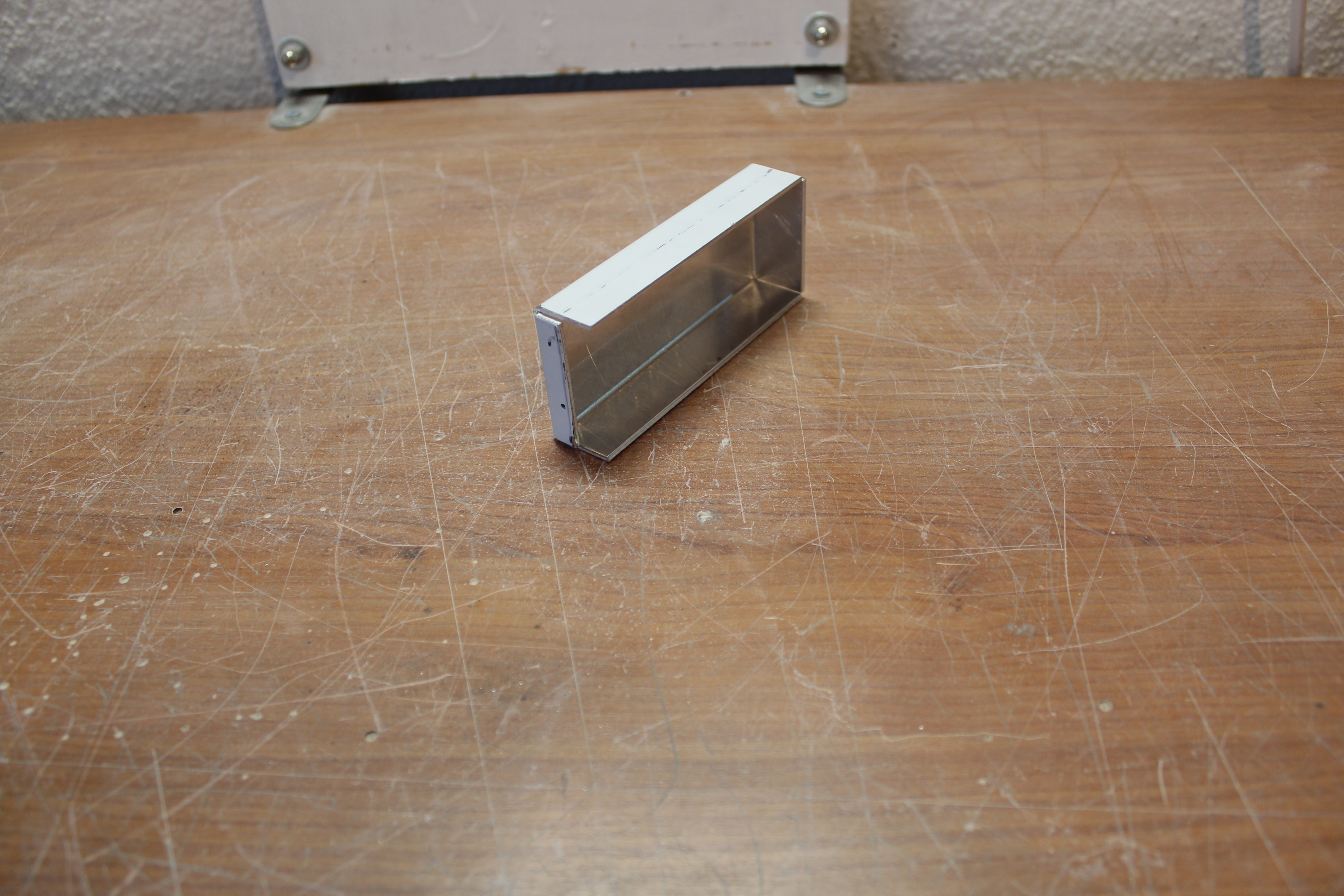

Das mit den U-Profilen hat mir noch nie richtig gefallen.
Bei der neuen Halterung musste nur noch ein paar Löcher bohren und schon konnte sie ins Gehäuse eingebaut werden.
Sieht erstens besser aus und hält auch besser. Wie ihr auf den Foto sehen könnt ist auf der linken Seite auch noch ein Blech dazu gekommen. Wenn das am Ende mit den Kabeln und Schläuchen gut aussieht, bekommt die Rückseite auch ein gläsernes Seitenteil. Ich werde mir Mühe geben. Das Blech zwischen Mainboard und den Ausgleichsbehältern habe ich auch noch mal neu gemacht. Die Stanze macht die Löcher schöner, als ich mit der Feile. Das erinnert mich an kero81. Was der mit der Feile gemacht hat war schon der Wahnsinn. Schade das man von ihm nicht mehr Neues sehen kann. Aber ich schweife vom Thema ab. Hier mal ein Foto.
Das kleine Teil oben drauf ist für das Mainboardkabel. Für die PCI ExpressKabel muss ich noch Durchführungsbleche machen. Wenn ich etwas dickers Blech nehme, vieleicht 4mm, könnte ich eigne Kabelkämme machen. Muss das mal testen. Hier noch ein paar Fotos.

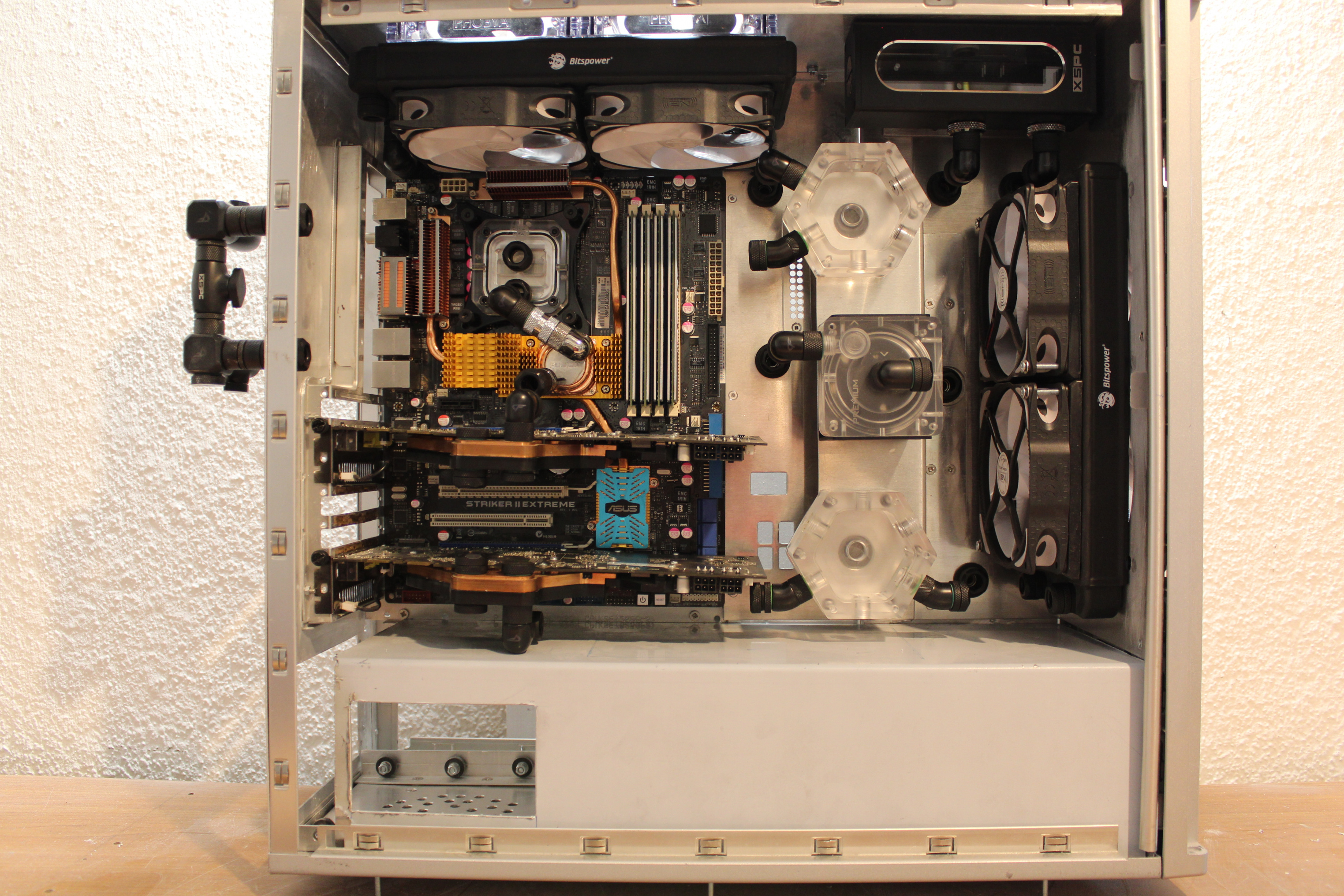

Nach den alle Bleche montiert waren, habe ich die Komponeten mal wieder eingebaut. So sieht das ganze dann aus.
Jetzt geht es an die Rohr verlegen um zu sehen ob alles passt. Vieleicht muss das eine oder andere Loch neu gemacht werden. Danach muss ich schauen wie ich die Kabel für Lüfter und Pumpe verlegen. An der Front wollte ich links und Rechts zwei Kunststoffrohre montieren. Die sollen aber leuchten. Da habe ich auch noch keinen Plan. Da sollte aber auch noch vor dem lackieren passieren. Ein Kollege hat mir ein paar Aufkleber gemacht. Sehen richtig gut aus. Da kann ich die Radiatoren auch grün lackieren.
Das wäre es dann für heute. Bei Fragen immer fragen. Bis zum nächsten mal.

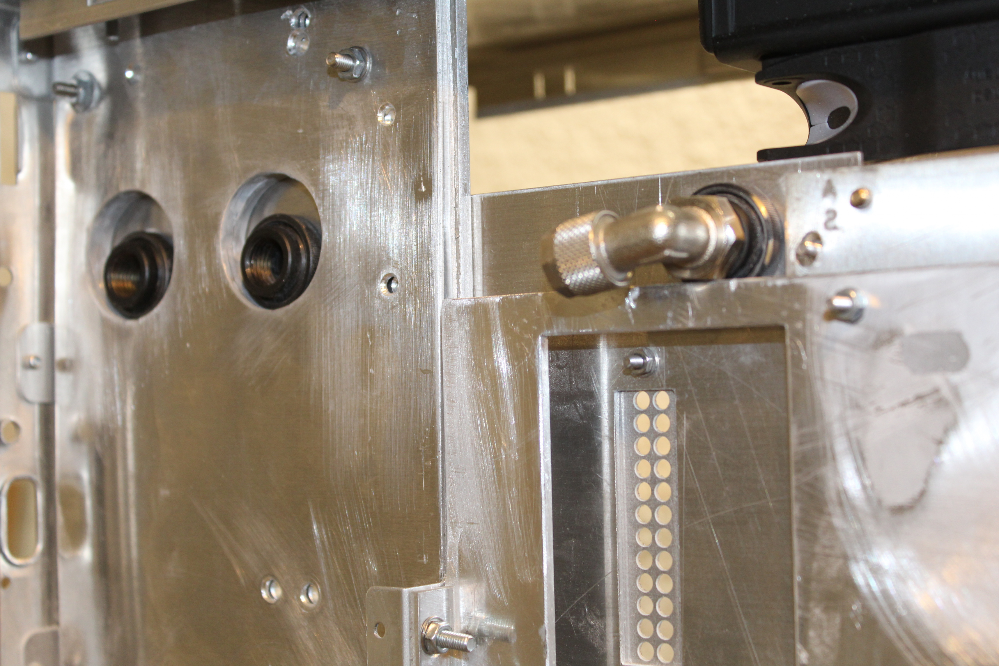

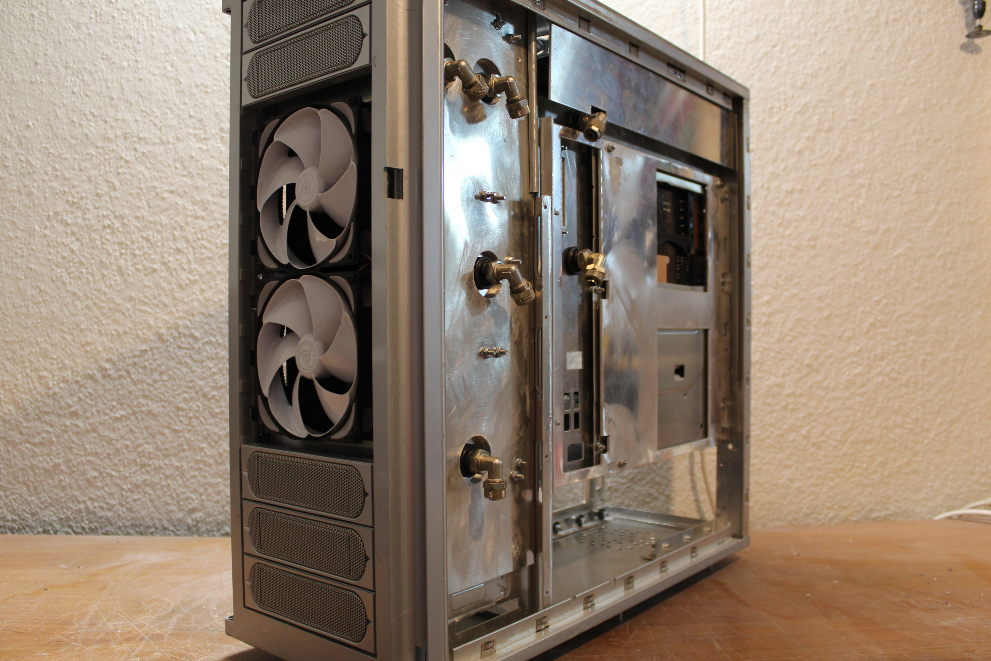

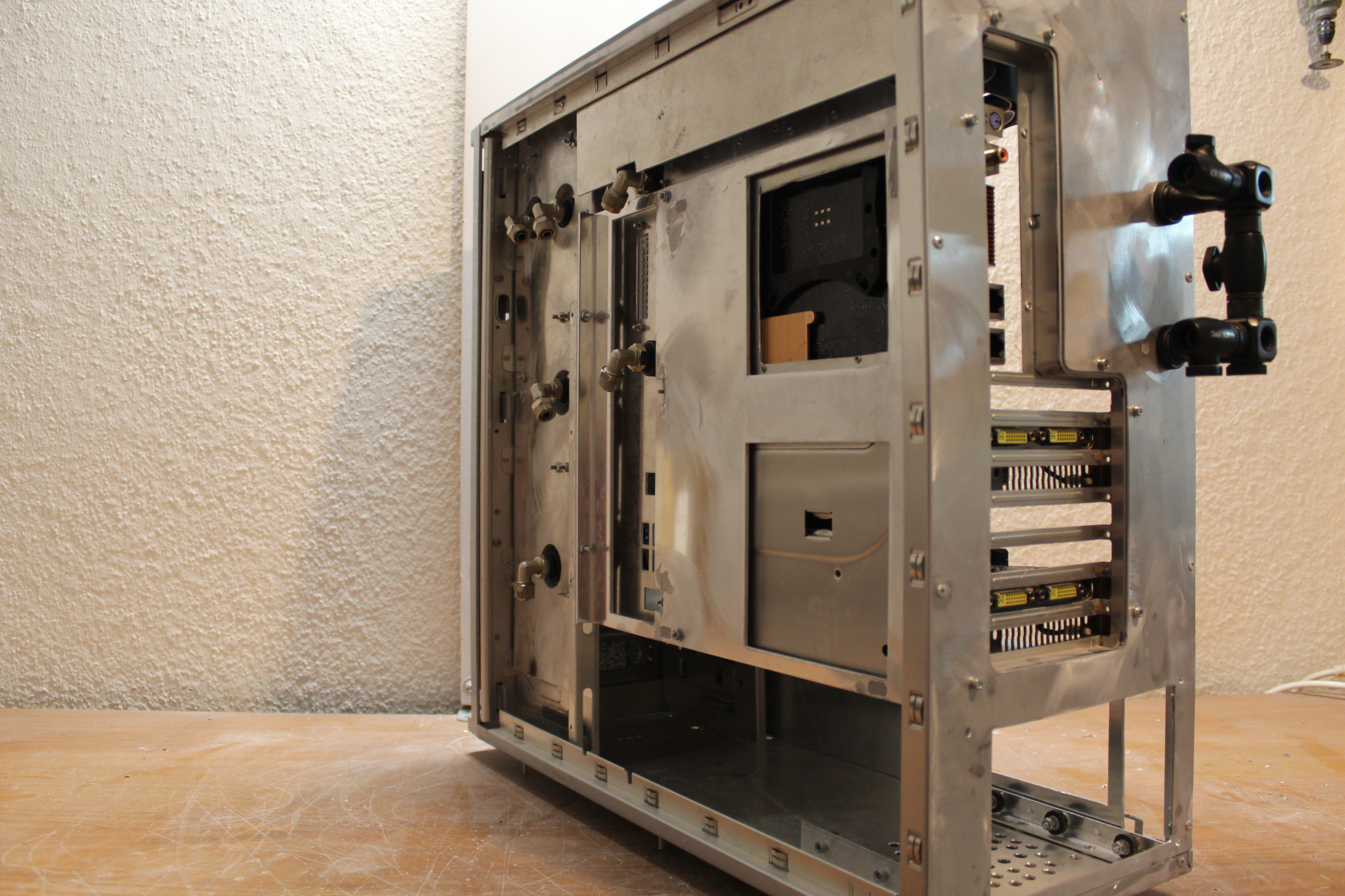

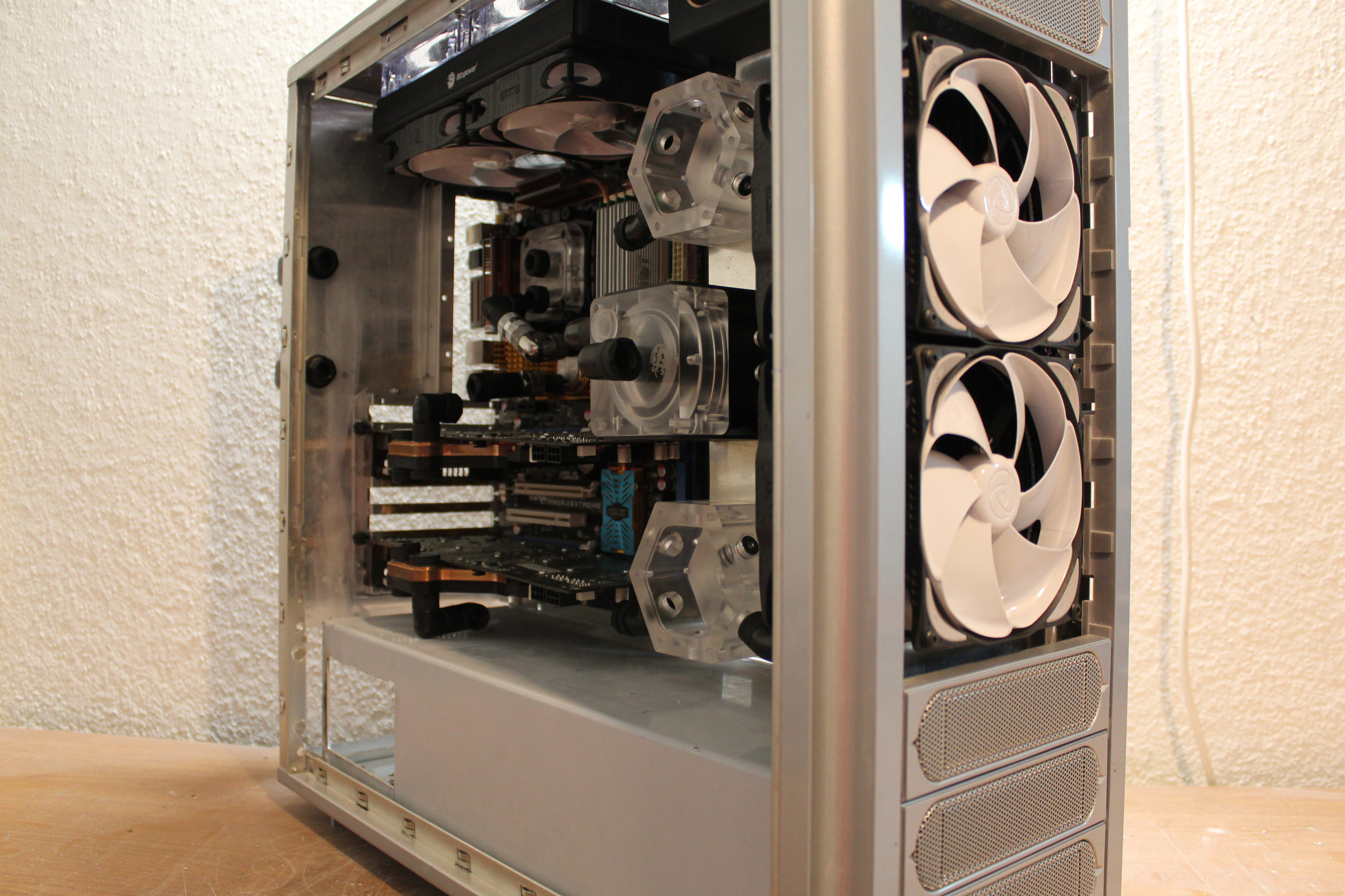

geil gemacht bis jetzt der Mod. Mir wollen aber die Ablasshähne auf der Rückseite nicht so wirklich gefallen, zerstören irgendwie die Gesamtobtik find ich
Hallo Corsair Fan
Das sind keine Ablasshähne sondern Anschlüss für Wasserschläuche Durchmesser 10mm. Ich möchte nicht so viele lange Rohre im Gehäuse haben, die dann quer übers Mainboard laufen. Deshalb führe ich das Wasser nach hinten. Dort habe ich aber ich nicht so viel Platz das ich Rohre nehmen könnte. Die sind aus dem alten Rechner. Dachte die könnte man wiederverwenden. Muss mal einen lackieren. Vieleicht sieht das besser aus.
ah okay sahen wie Ablasshähne auch ist ja aber auch eine Sache des Geschmackes es muss dir und nicht mir gefallen ansonsten schicker Mod

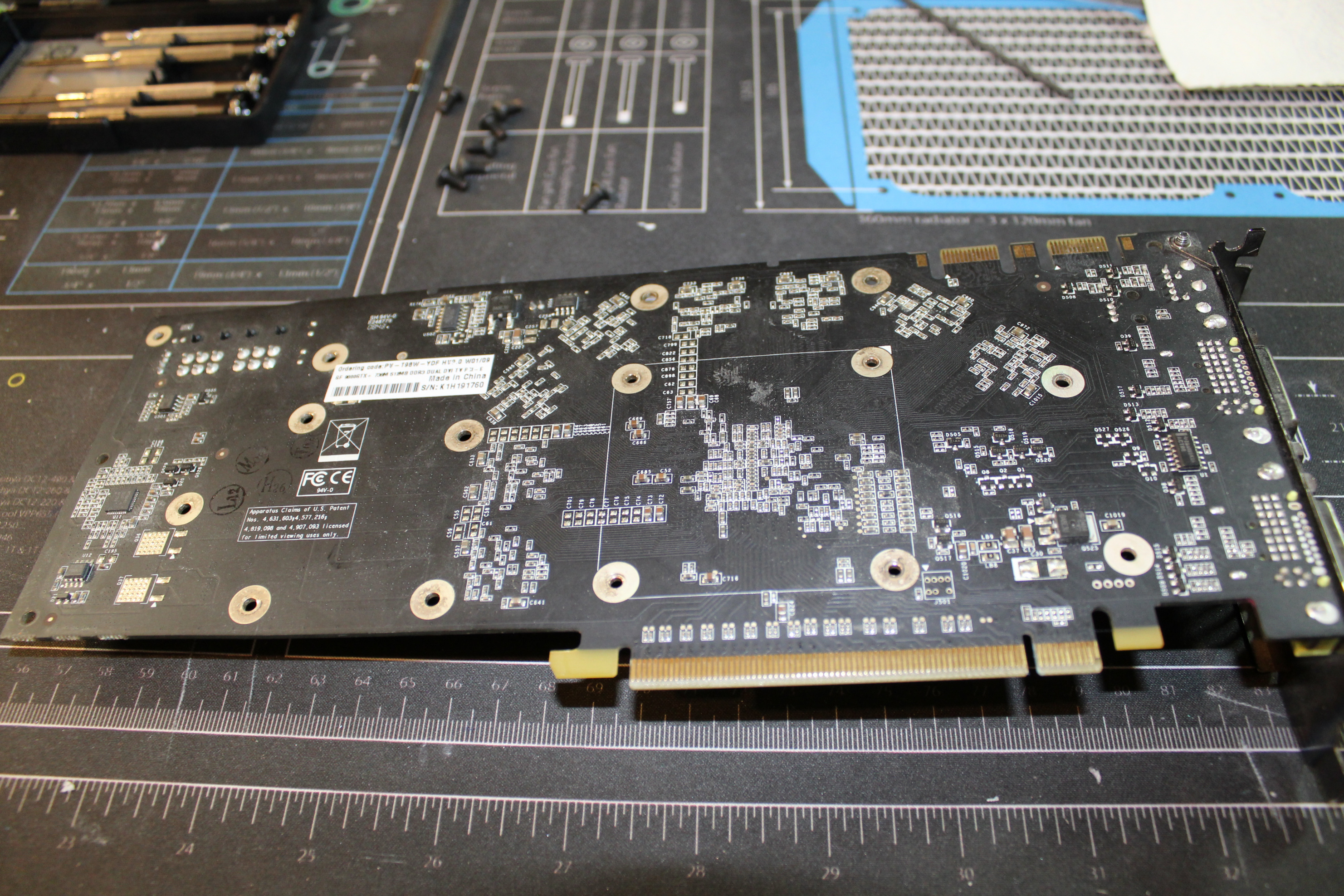

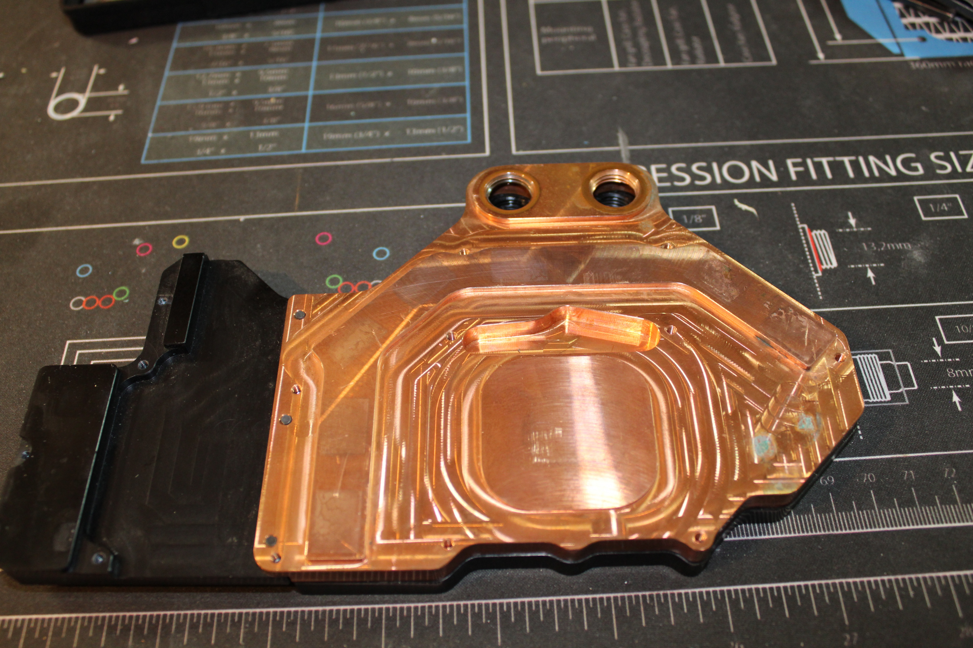

Hallo kühlprofi

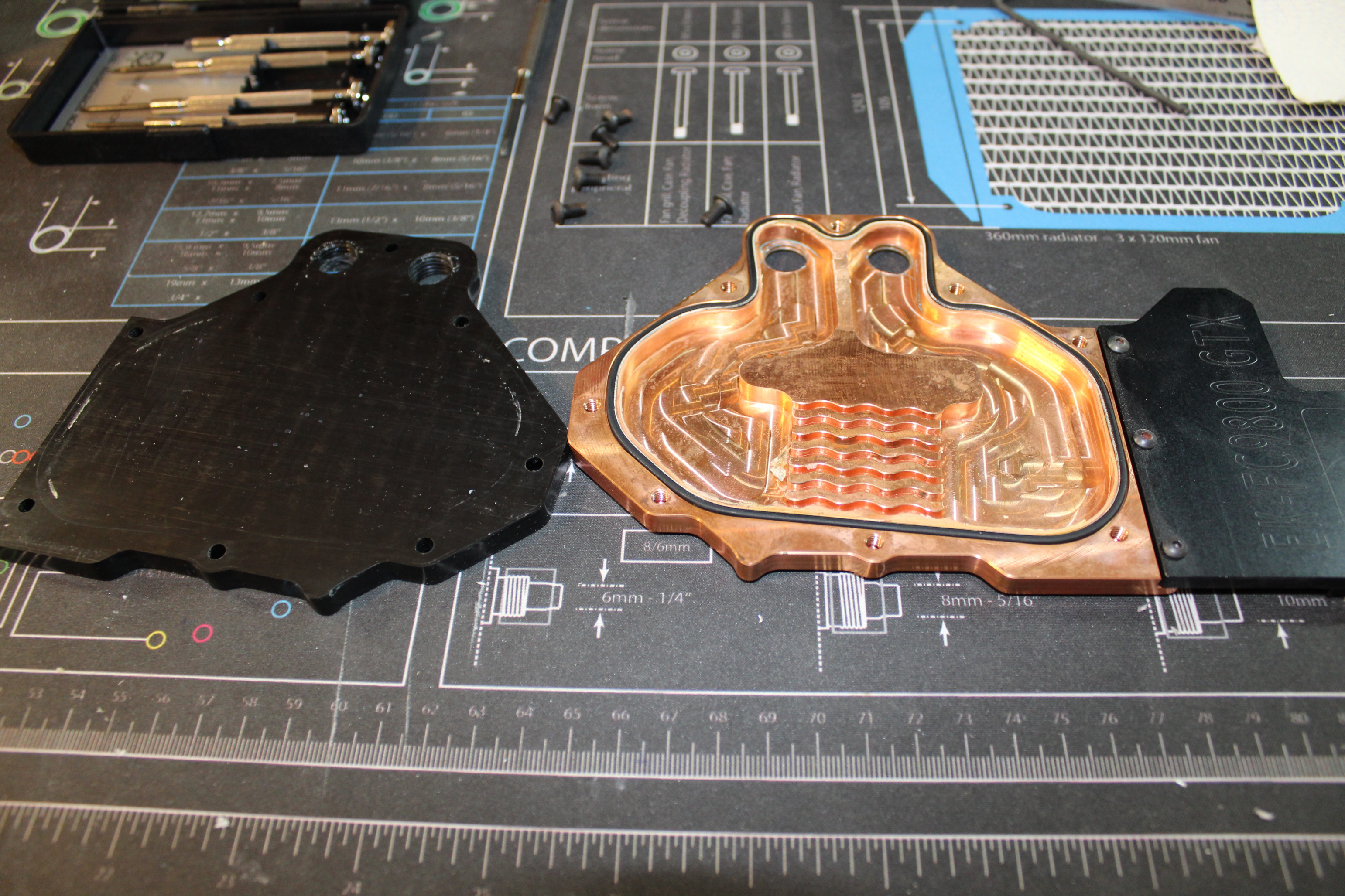

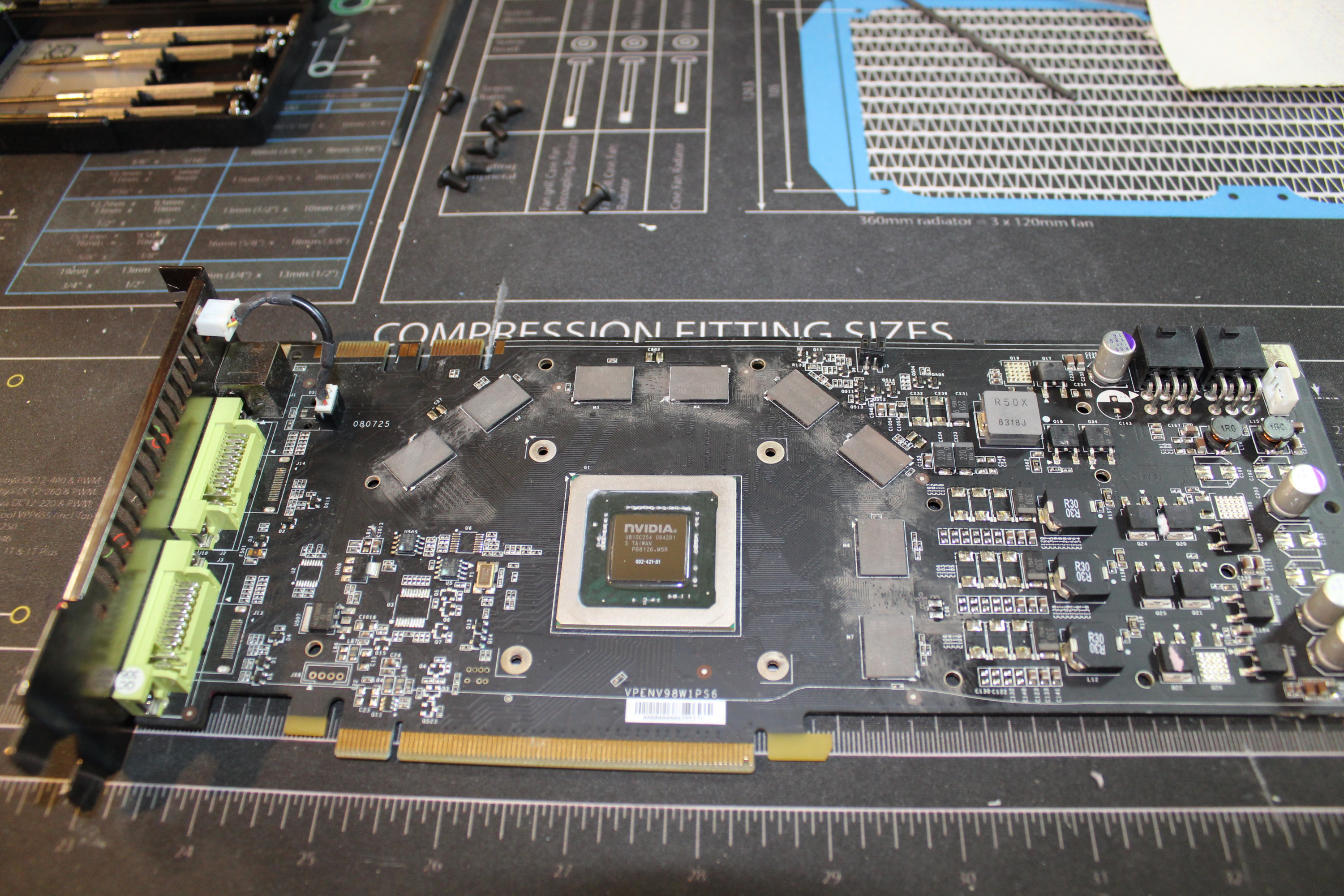

Ja die Grafikkarten sind sehr verbogen. Habe gesten mal die Kühler abgeschraubt und da sind sie fast wieder gerade geworden. Werde sie auch mal in den Ofen backen lassen. Falls was gebrochen ist geht es vieleicht wieder zusammen. Das war damals, 2008, meine erste richtige Wasserkühlung. Ich weiss gar nicht mehr ob da überhaupt Distanzstücke dabei waren. Werde auf jedenfall welche machen oder kaufen. Hier mal ein paar Fotos von den Grafikarten ohne Kühler.

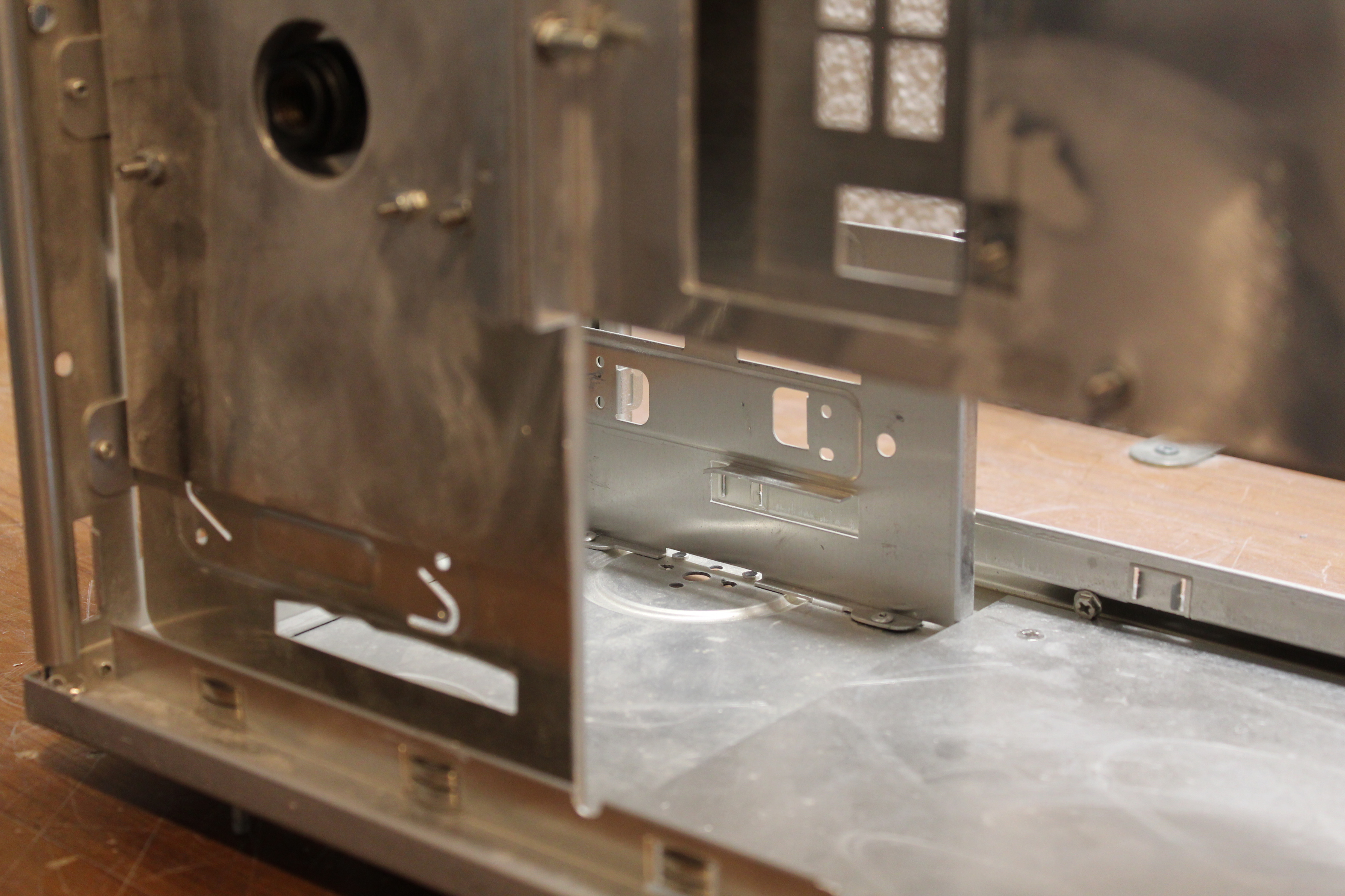

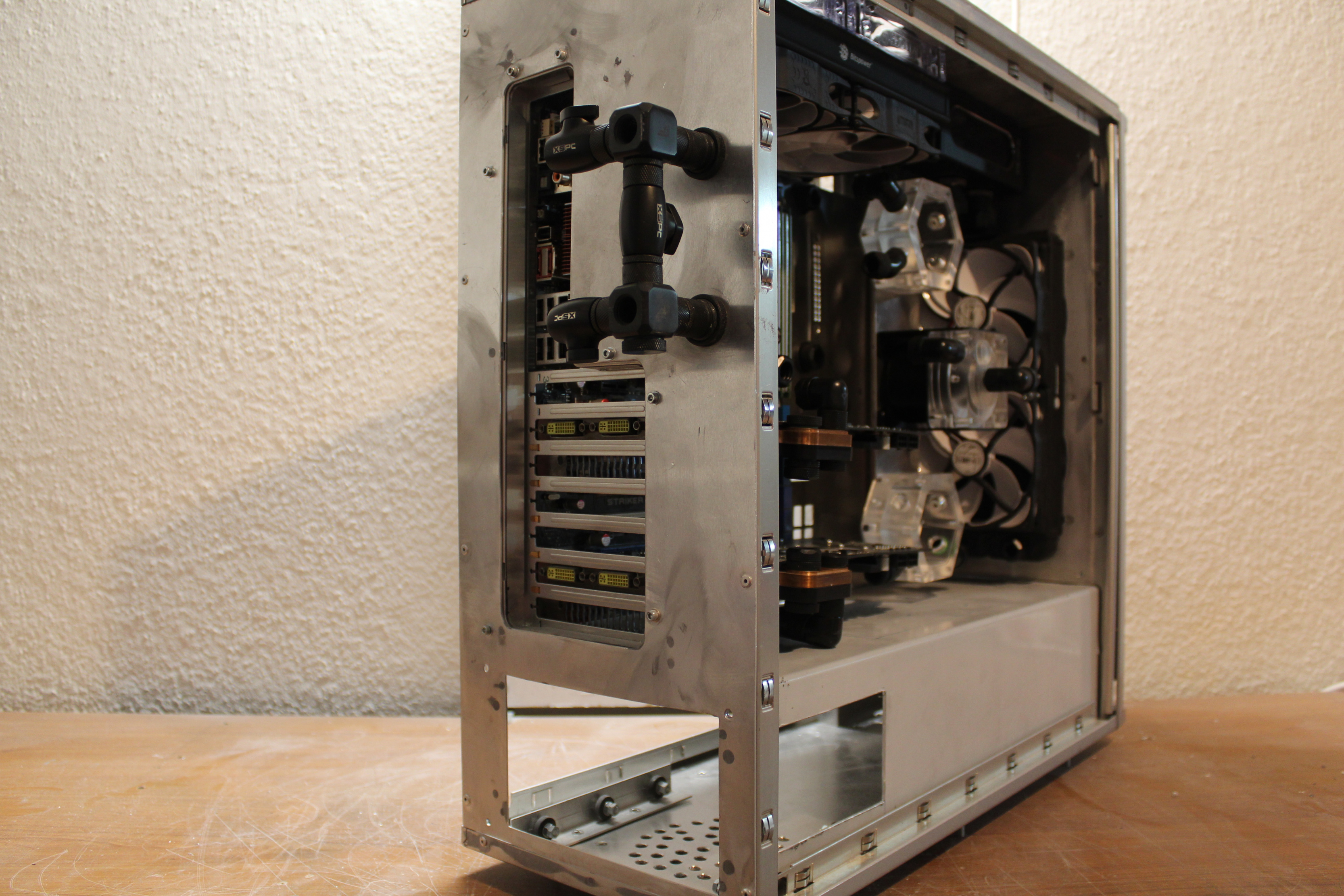

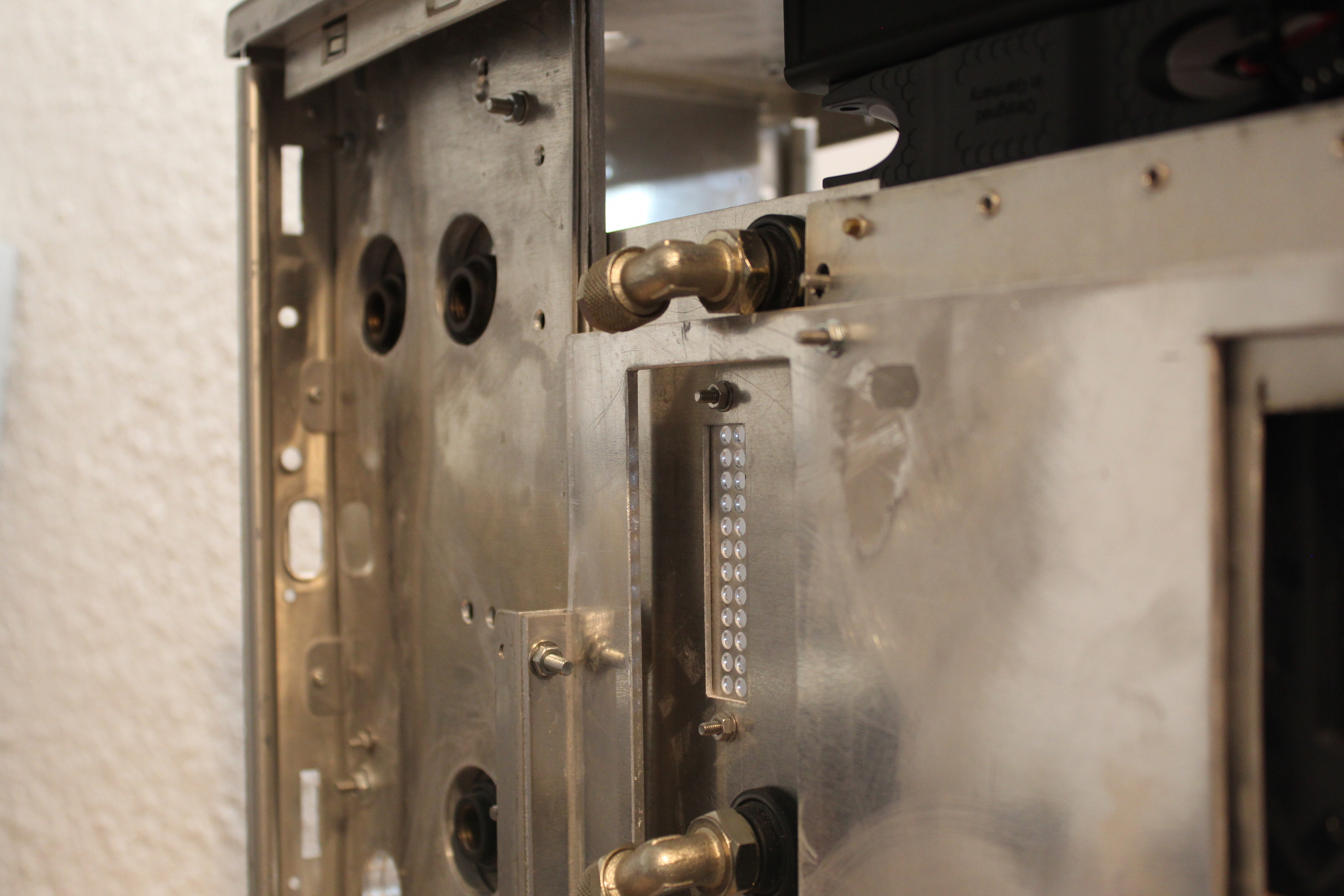

Hallo zusammen

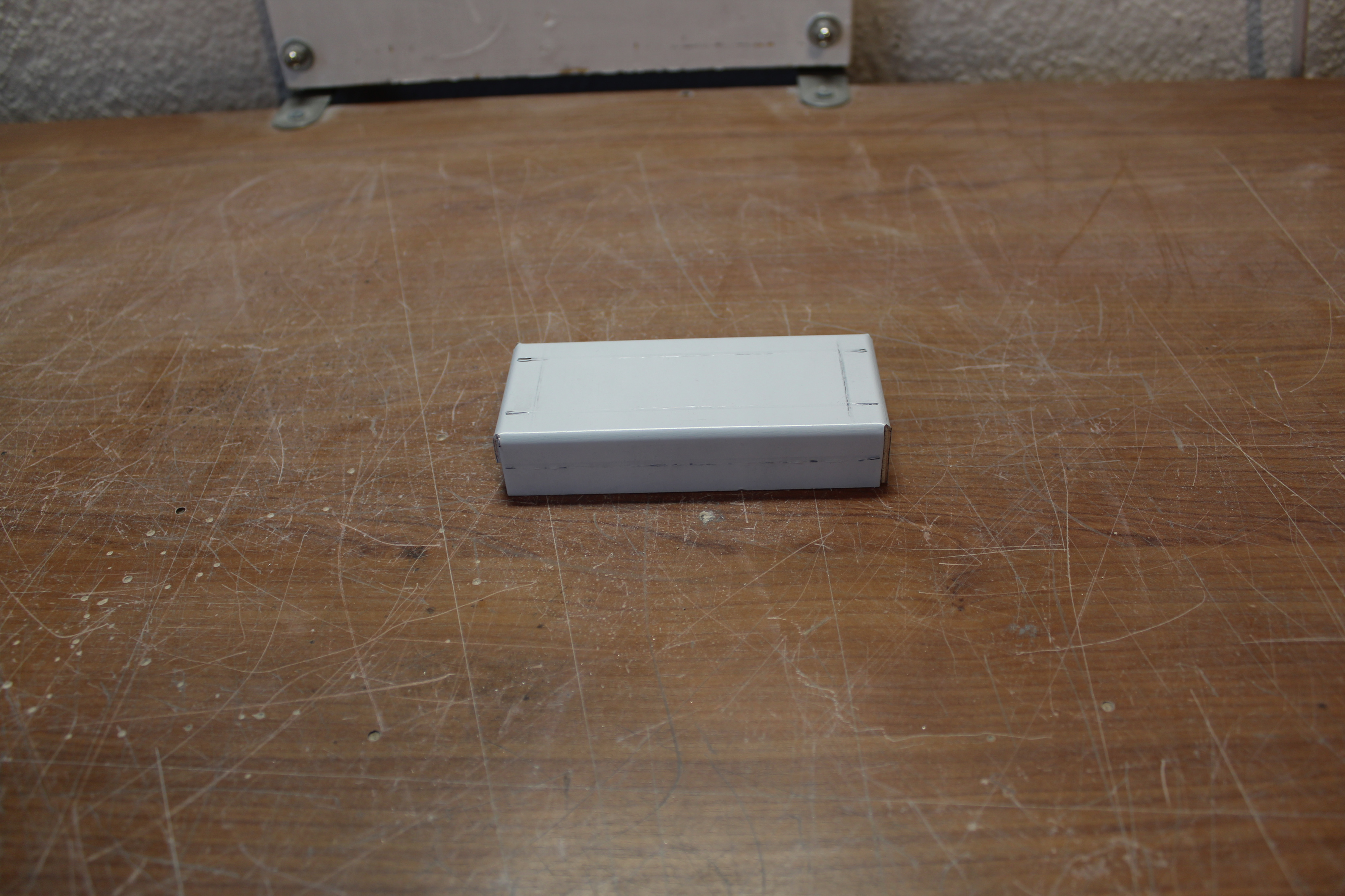

Dieses Wochenende habe ich mal wieder ein paar kleinigkeiten geschafft. Da wären als erstes ein paar Sachen weggeflext.
Die Teile mussten weg weil später da mal Kabel, Schläuche und Rohre entlang laufen. Ging besser als ich vorher dachte. Alu lässt sich gut bearbeiten. Letzte Woche habe ich mir mal ein paar Gedanken für eine zusätzlich Halterung der Grafikarten gemacht. Die Kühler sind halt sau schwer. Also im Geschäft mal ein Kuchenblech gemacht. Die schweizer nennen das so.
Jetzt wieder anzeichnen, bohren und das ganze anschrauben.
Wie ihr sehen könnt habe ich oben und unten ein Distanzrohr eingepasst. Das hält bombenfest. Hätte ich vorher nicht gedacht. Die Fläche zwischen den zwei Grafikkarten kam mir zu leer vor, da habe ich mal zwei G hinein gebohrt und gefeilt. Sieht gar nicht so schlecht aus. Mal schauen ob das so bleibt. Auf der Rückseite kommt noch ein Deckel und vieleicht kann man es noch Beleuchten. Mehr ist erst mal nicht geworden weil mir noch ein paar Anschlüsse fehlen. Die sind aber auch schon bestellt. Sollten nächste Woche kommen. Heute habe ich bei drei Firmen angefragt ob sie mir eine Plexiglasplatte für die Beleutung machen können. Ich hoffe das das klapt. Wenn die Platte da ist mehr dazu. So das war es für heute.

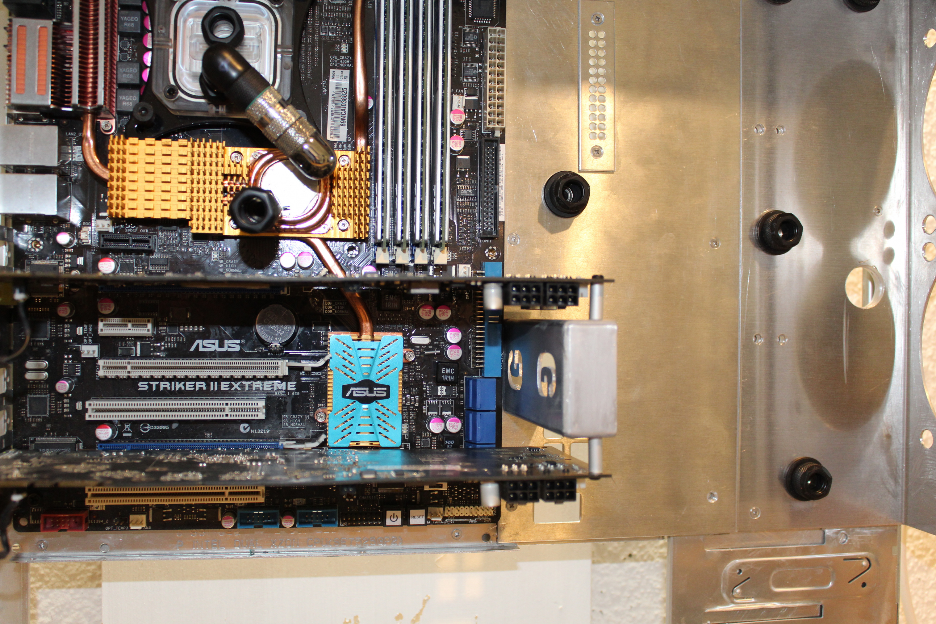

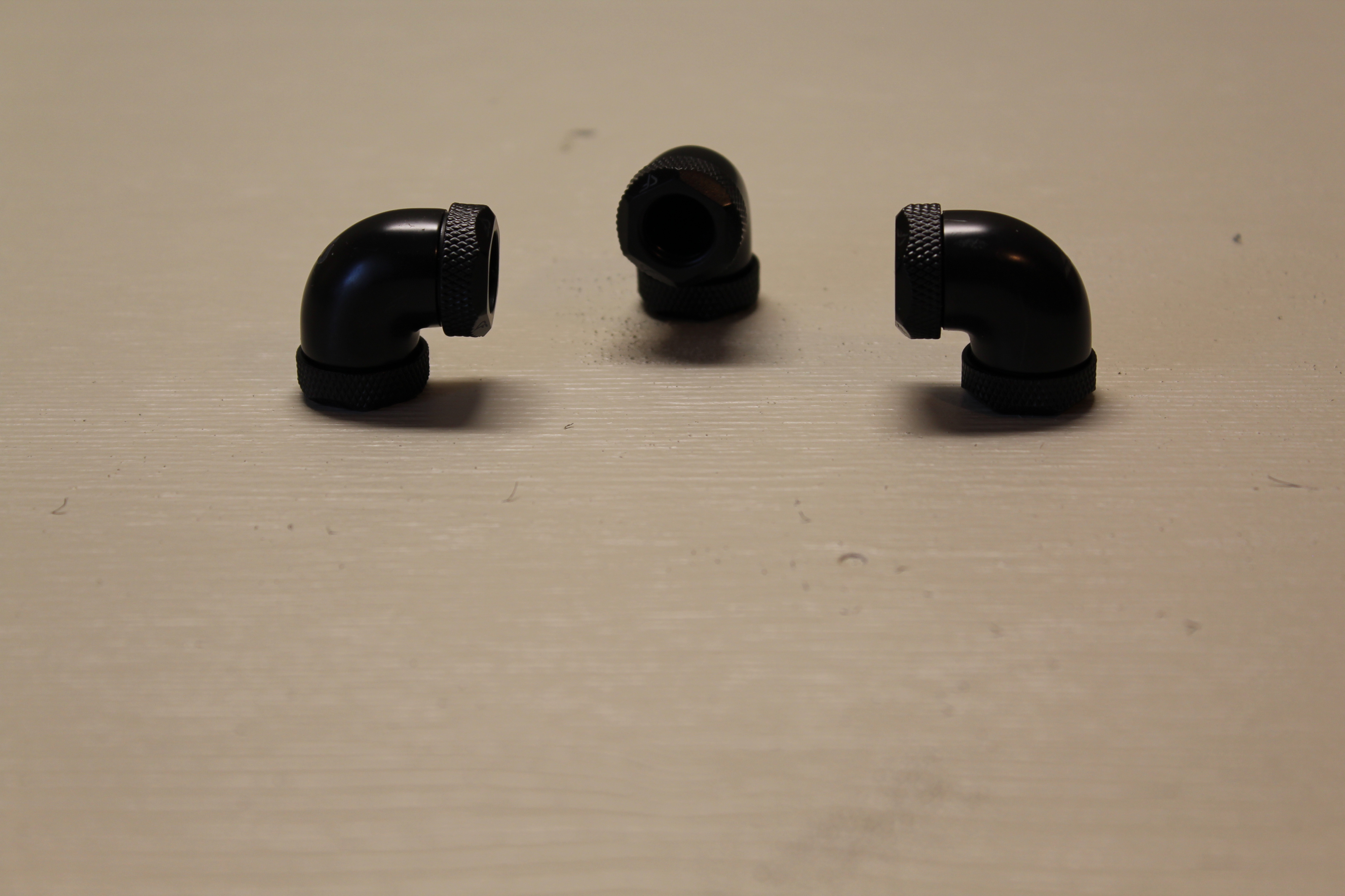

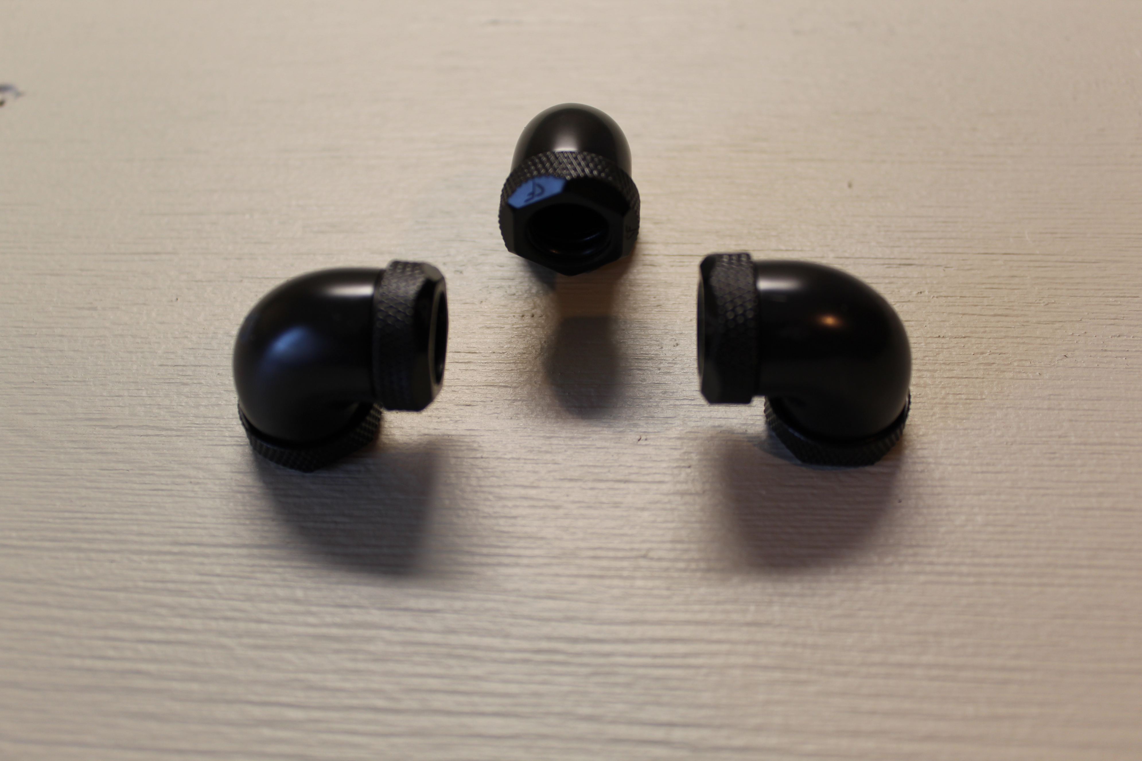

Heute nur mal ein kleiner Zwischenstand. Momentan baue ich mein Bastelraum um und da bleibt für den PC nicht viel Zeit. Es sind einfach zu viele Teile umd Werkzeuge geworden. Jetzt brauche ich vernüftigen Stauraum. Ich denke in drei Wochen habe ich das geschafft und dann geht es mit den PC weiter. Aber ich habe doch noch ein paar Fotos für euch. Diese Woche sind noch ein paar Anschlüsse gekommen.

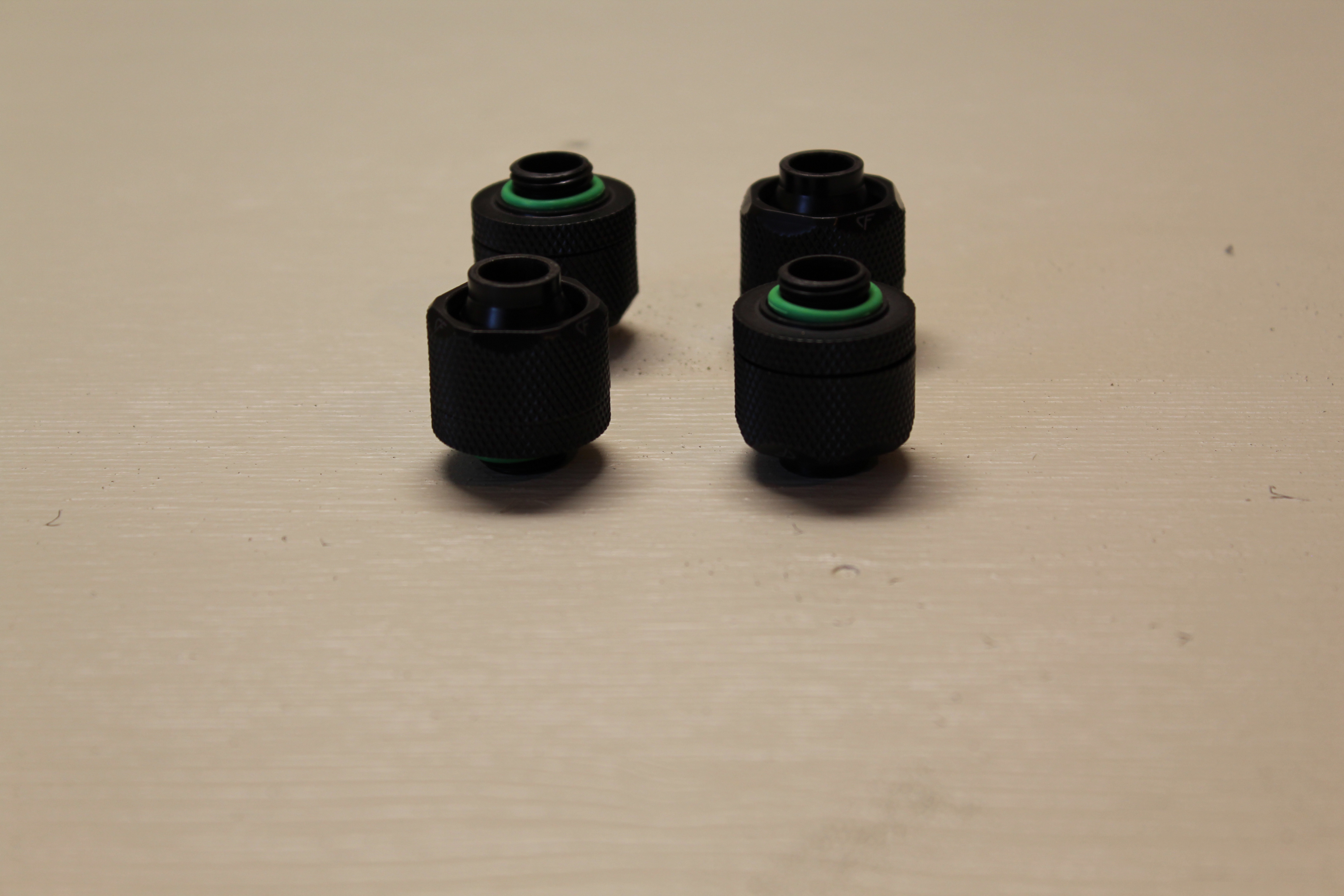

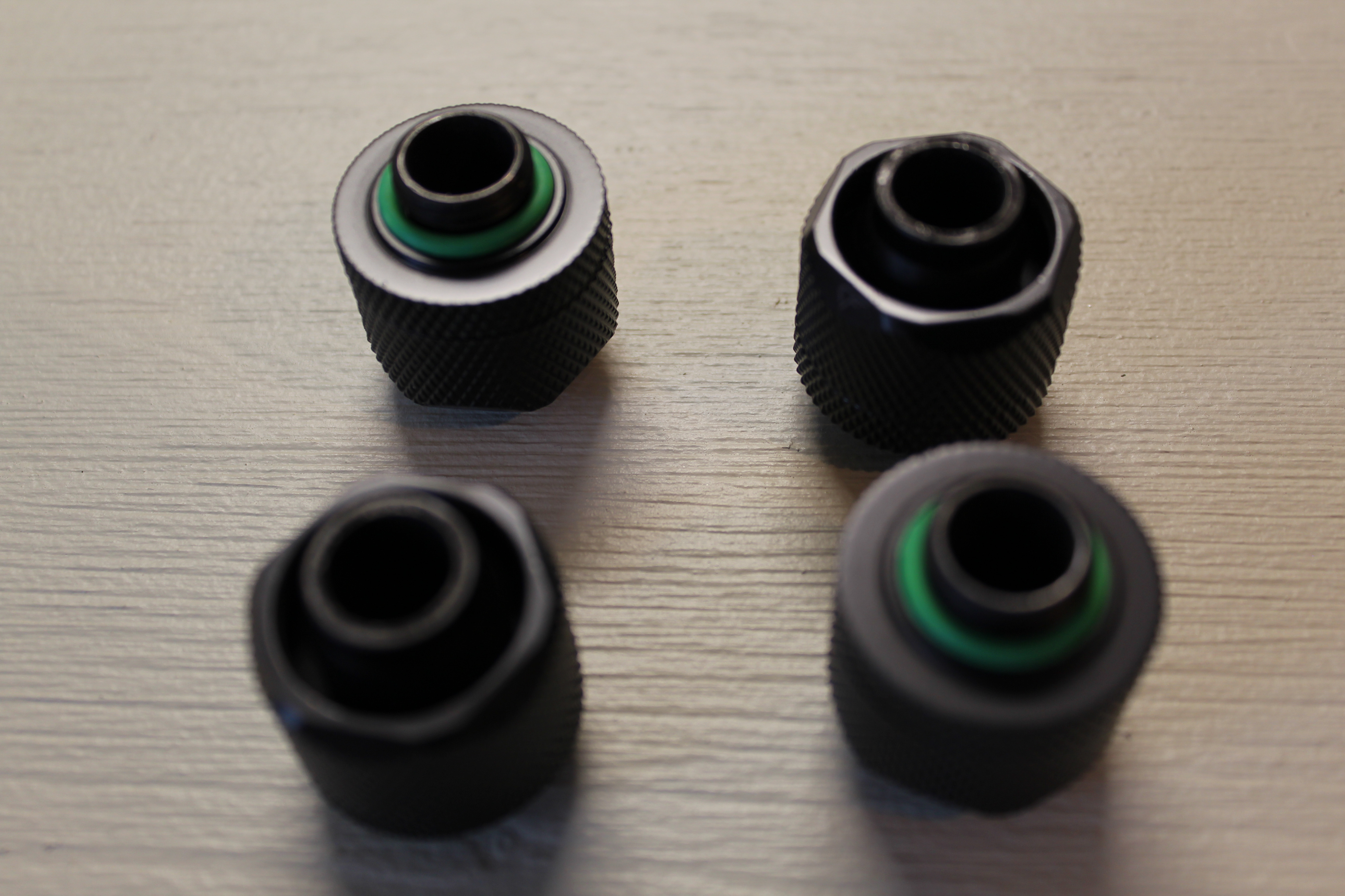

Als erstes sind da die 4 Stück 19/13 Schlauchanschlüsse. Die sind für den hintern Ausgang um den externen Radiator anzuschliessen. Dabei fällt mir ein das ich noch keine Schnellverschlüsse habe. Muss ich mir gleich aufschreiben.
Dann kamen noch 2 Hardtubeadapter. Die brauche ich weil das mit den biegen manchmal nicht so klappt wie ich es haben will.
Als letztes noch zwei Verlängerungen. Die fehlten mir beim letzten Zusammenbau. Ich brauchte ja noch die Durchführungen für die PCI-Expresskabel.
Sehen irgenwie komisch aus. Muss sie auch noch mal machen. Der Lochabstand ist zu gross. Der hintere Deckel für die Grafikkartenhalterung ist auch geboben, oder wie die Schweizer sagen gekantet.
Jetzt muss ich noch die Aussparungen für die Schrauben machen und eine grüne oder gelbe Platte einkleben. Vieleicht kommt noch ein kleines Lämpchen hinein und dann wäre wieder was fertig.

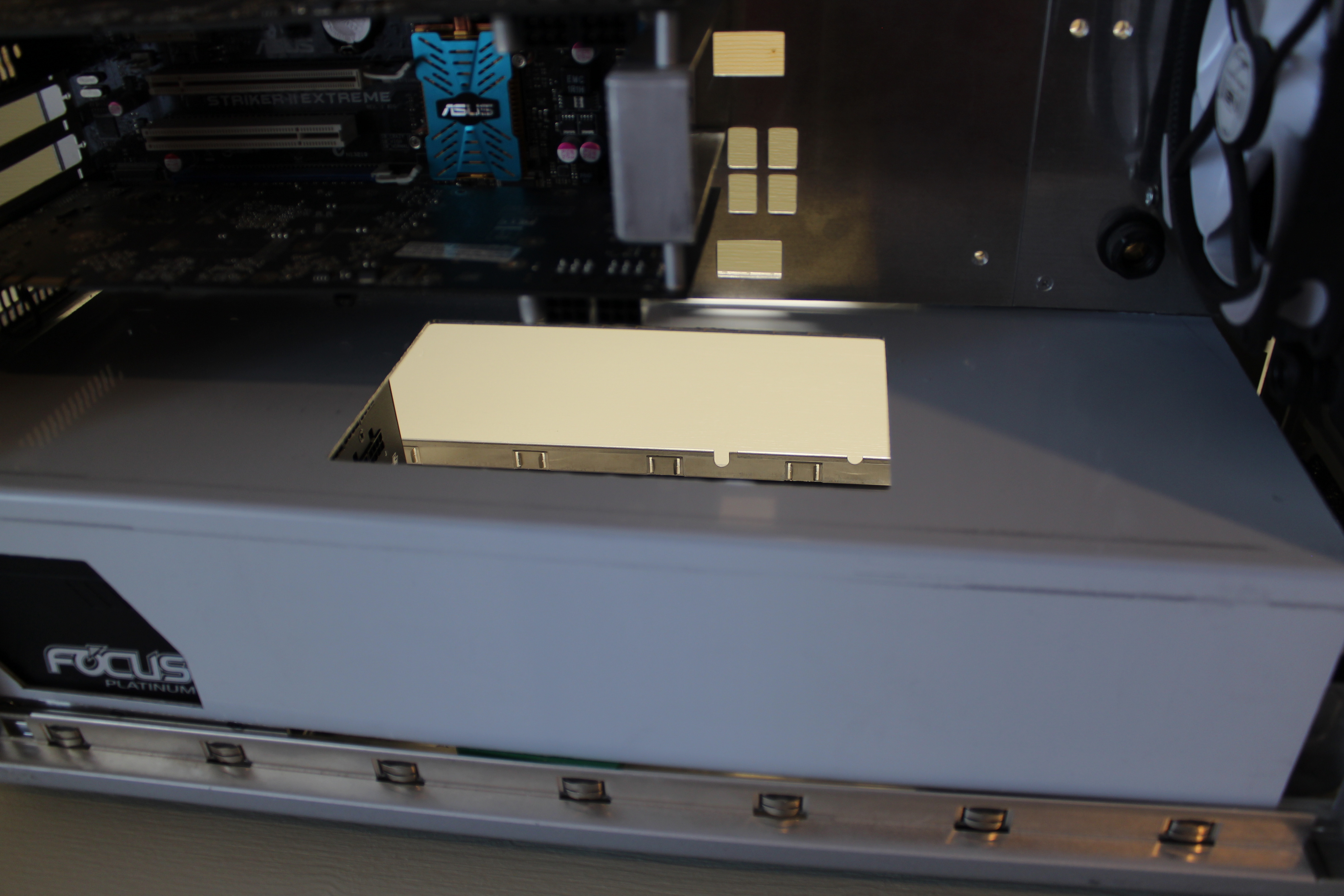

Um die Frage von Haarstrich zu beantworten, ja es kommt eine Beleuchtung in die Netzteilabdeckung.
Ich habe auch schon die meisten Teile dafür schon hier liegen.
Da wären ein U-Profil, 1 LED-Streifen, 1 spiegelpolierte Edelstahlplatte und 1 weisse Kunststoffplatte. Was mir noch fehlt ist eine 10mm starke Plexiglasplatte. Bestellt habe ich sie schon aber der Zulieferer hat sich noch nicht gemeldet. Sie haben geschrieben das wenn es versandbereit ist bekomme ich eine Nachricht. In der Schweiz ticken die Uhre manchmal etwas anders. Nicht immer aber manchmal schon. Das muss also auch noch warten. Des weitern habe ich den Rat von Corsair-Fan angenommen. Ich sollte den Ausschitt für das Netzteil anders gestalten. So sieht er jetzt aus.
Sieht schon viel besser aus. So das war es für heute. Bis zum nächsten mal.

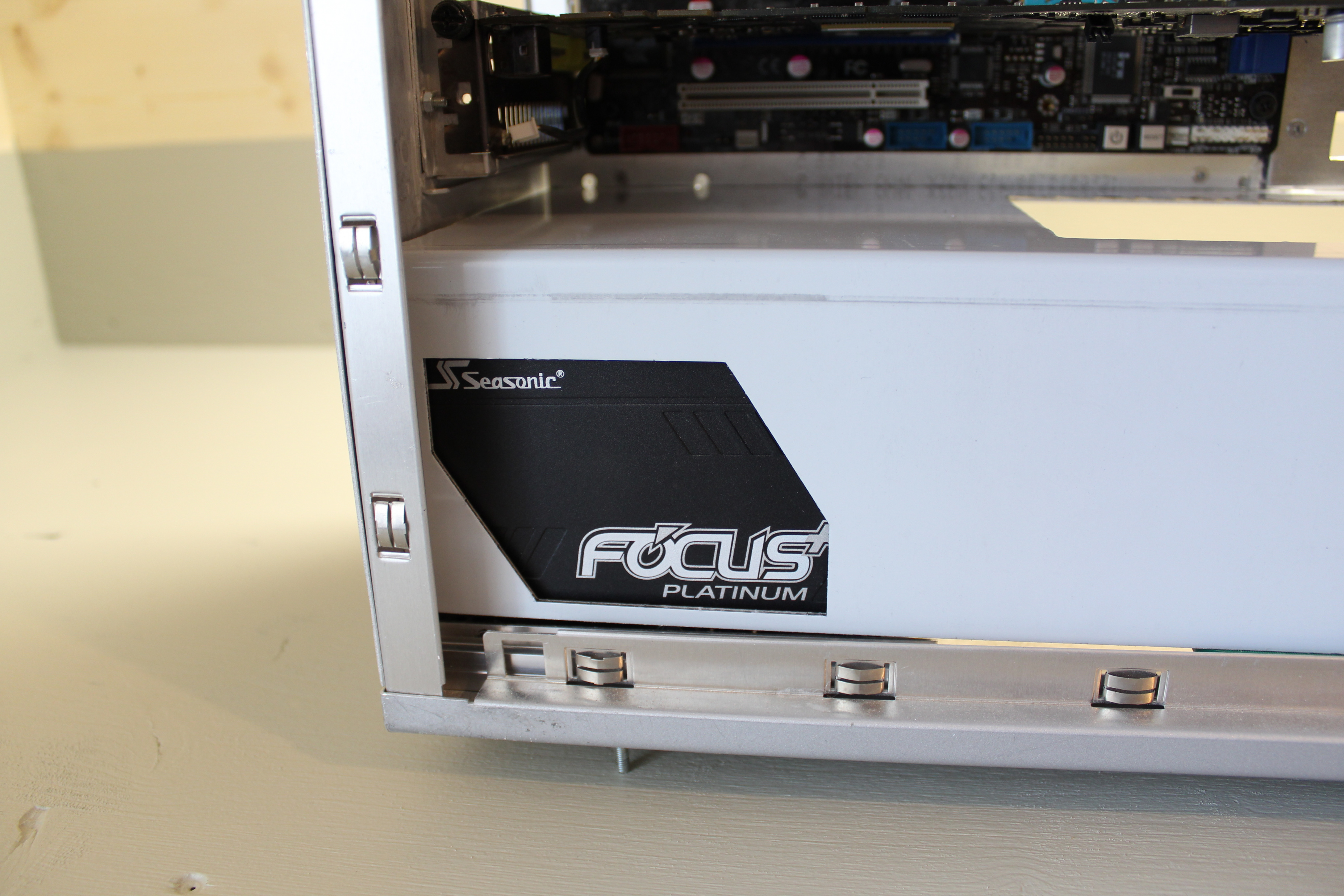

Hallo zusammen
Es geht wieder weiter. Der Bastelraum ist so weit fertig, entlich habe ich wieder Platz zum bauen.:D

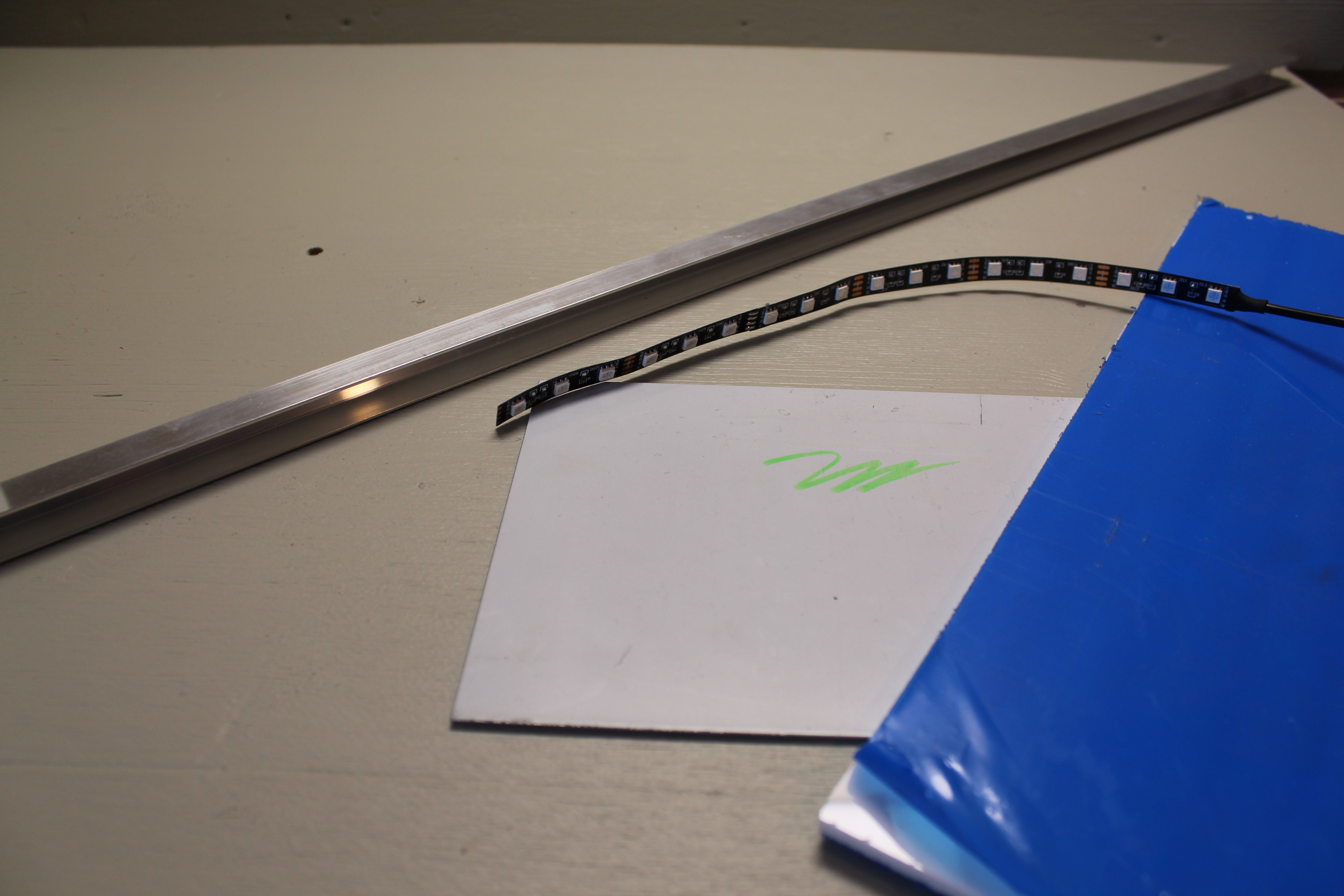

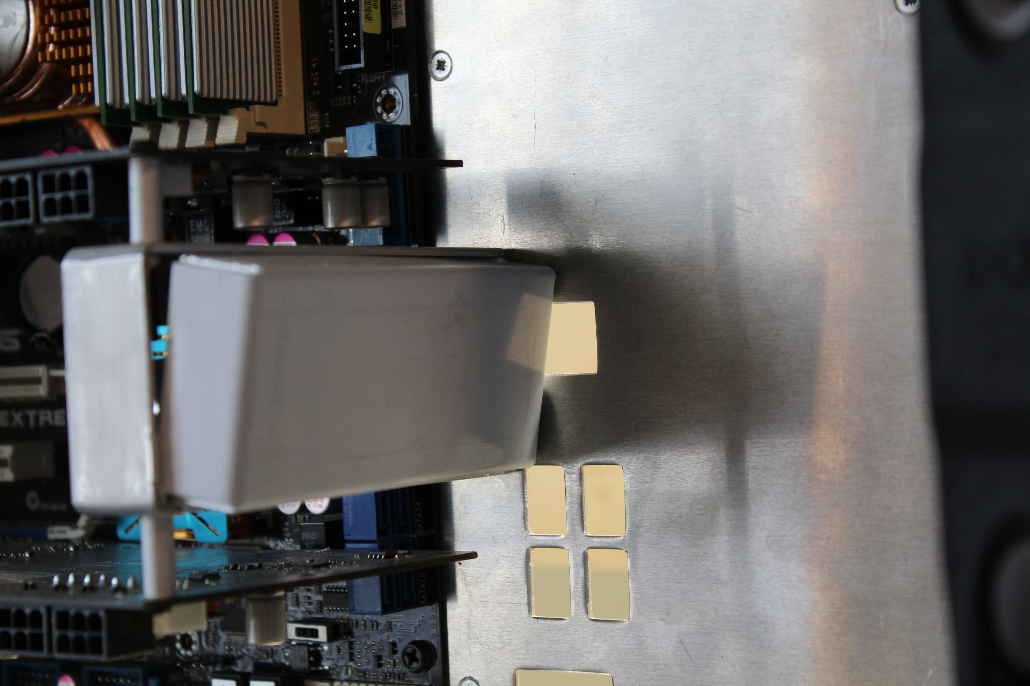

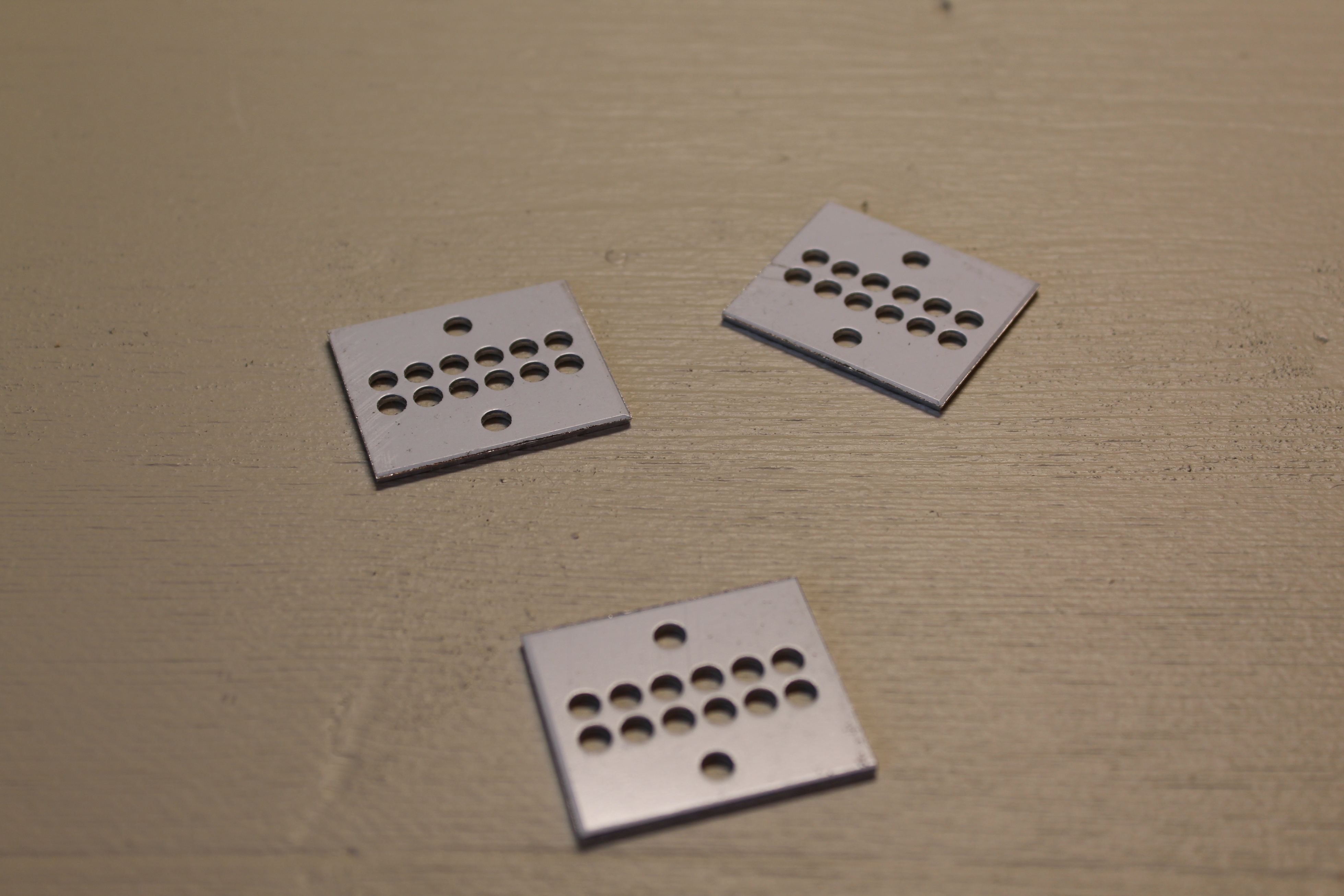

Zu nächst habe ich die Beleutung der Netzteilabdekung in Angriff genommen. Dazu habe ich drei U-Prolile auf Mass geschnitten.
Diese werden dann an der richtigen Stelle, unterhalb der Netzteilabdekung, mit doppelseitigen Klebeband aufgeklebt.
In diese Halterung kommt dann die Edelstahtblech, Plexiglasplatte und der LED-Streifen. Zuvor müssen die Teile noch vorbereit werden. In die das Blech kommen 4 Löcher, um das Plexiglas anschrauben zukönnen. Da habe ich vier mal M4 Gewinde in die Kunststoffplatte geschnitten.

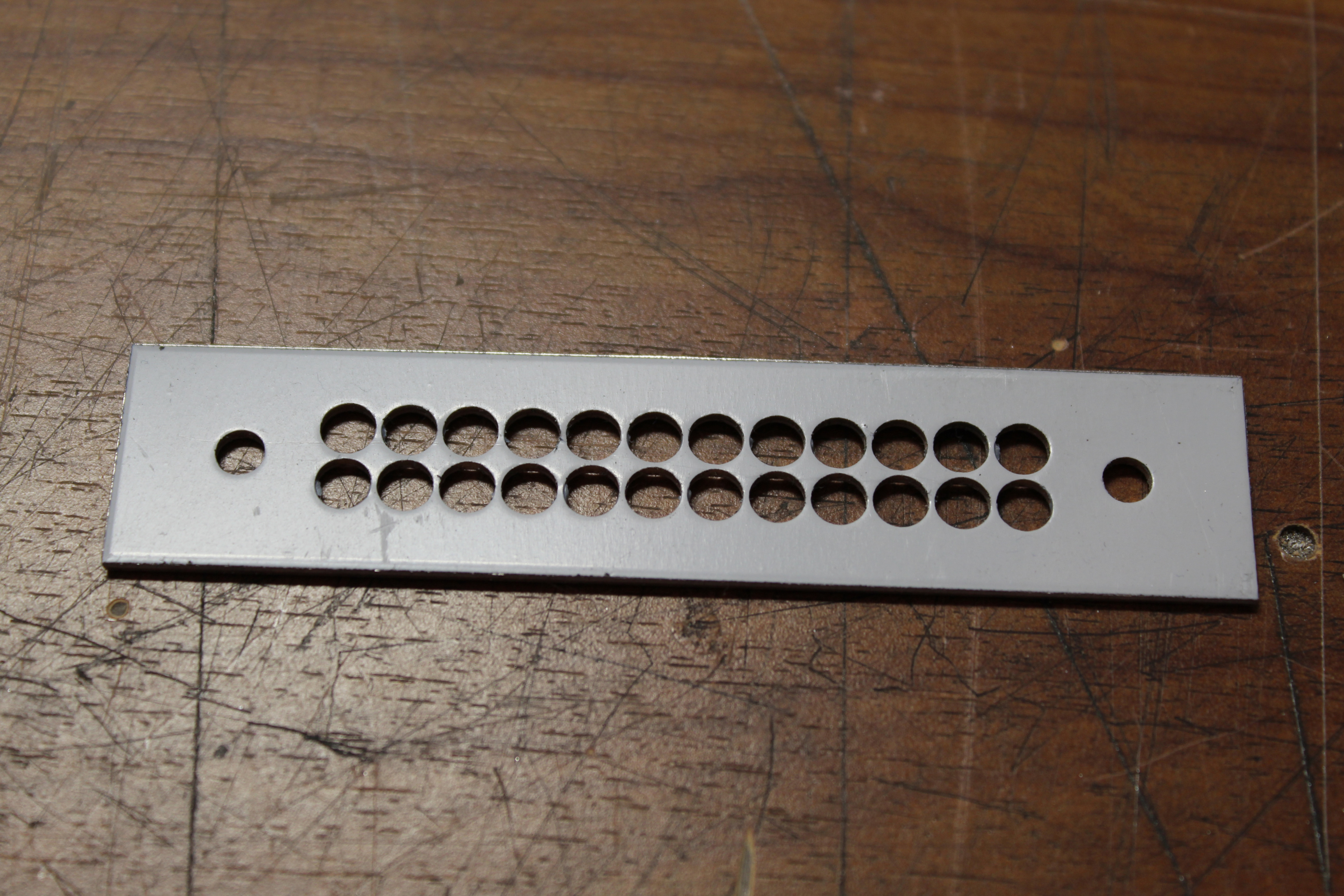

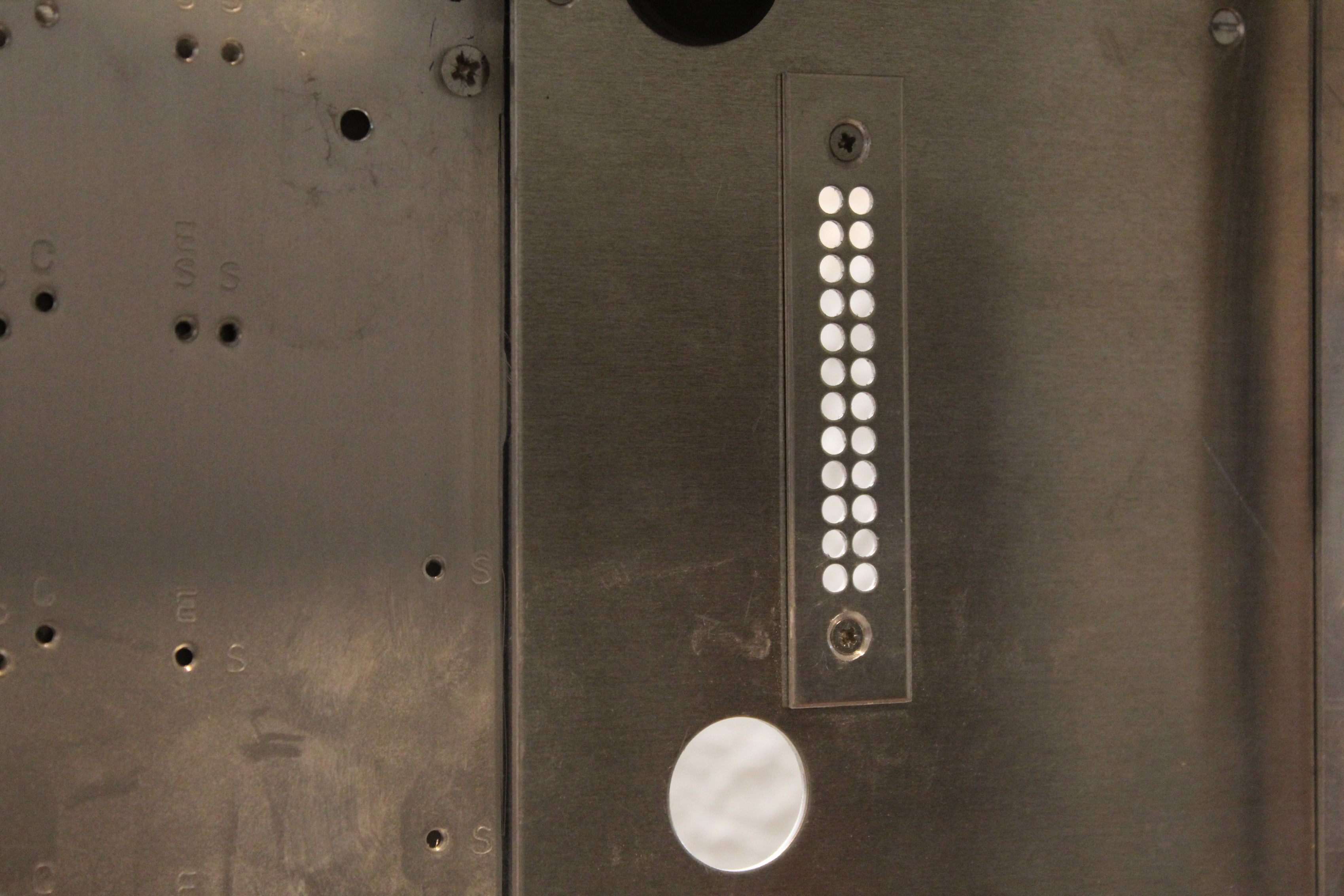

Danm musste noch ein Gitter auf der Oberseite der Platte gefräst werden. Da ich keinen gefunden habe der mir das machen könnte, musste ich es ander machen. Hier mal ein Foto.

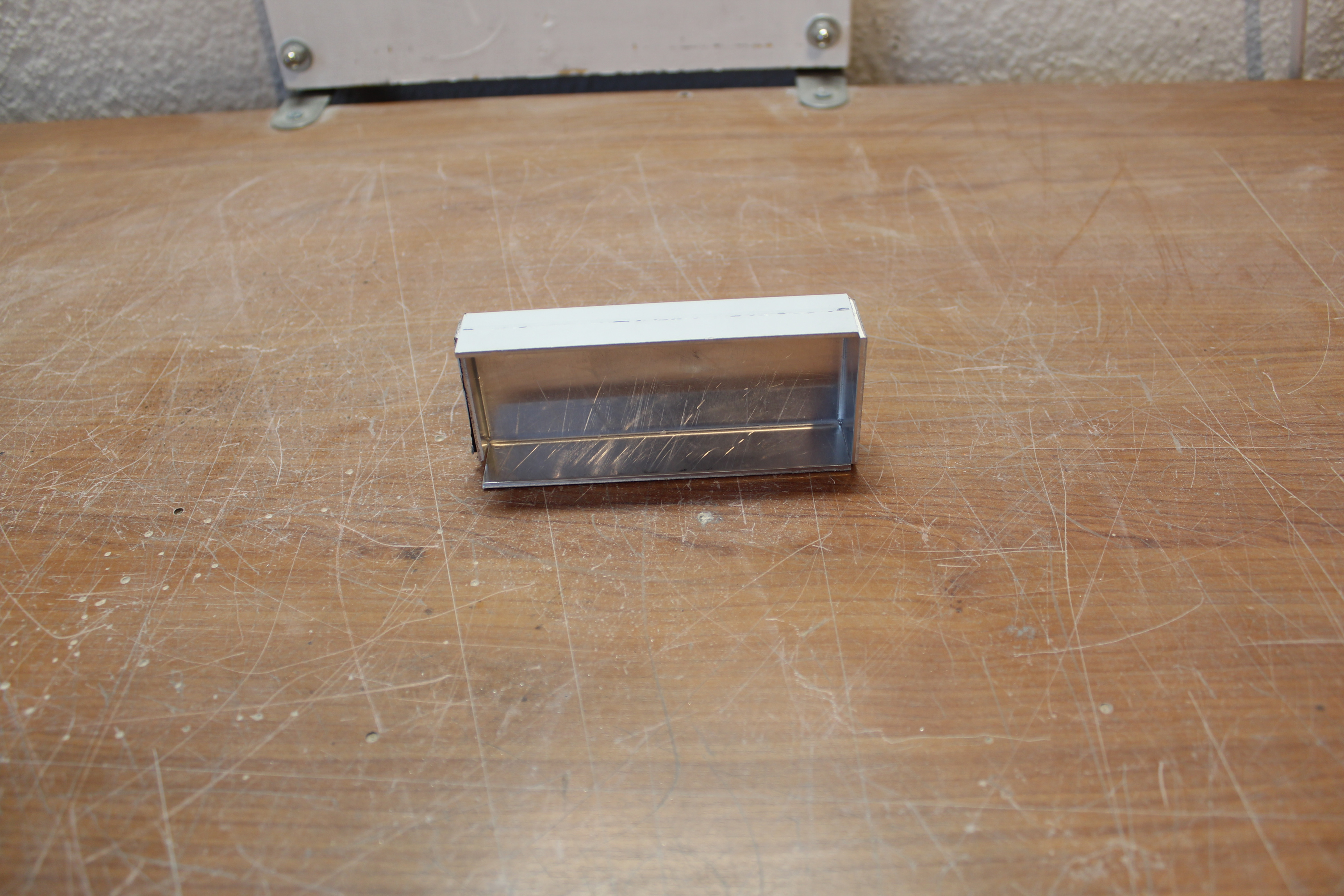

Das ganze habe ich dann auf der andern Seite auch noch gemacht. Gebracht hat das aber nichts. Das Endergebniss leuchtet genau so als wäre eine Seite gefräst wurden.
Wenn die zwei Teile dann zusammen geschraut sind kann man sie in das U-Profil einschieben. Vorher muss man noch den LED-Steifen dahinterlegen. Wenn man die
LED-Steifen unter Strom setzt sieht das ganze dann so aus.

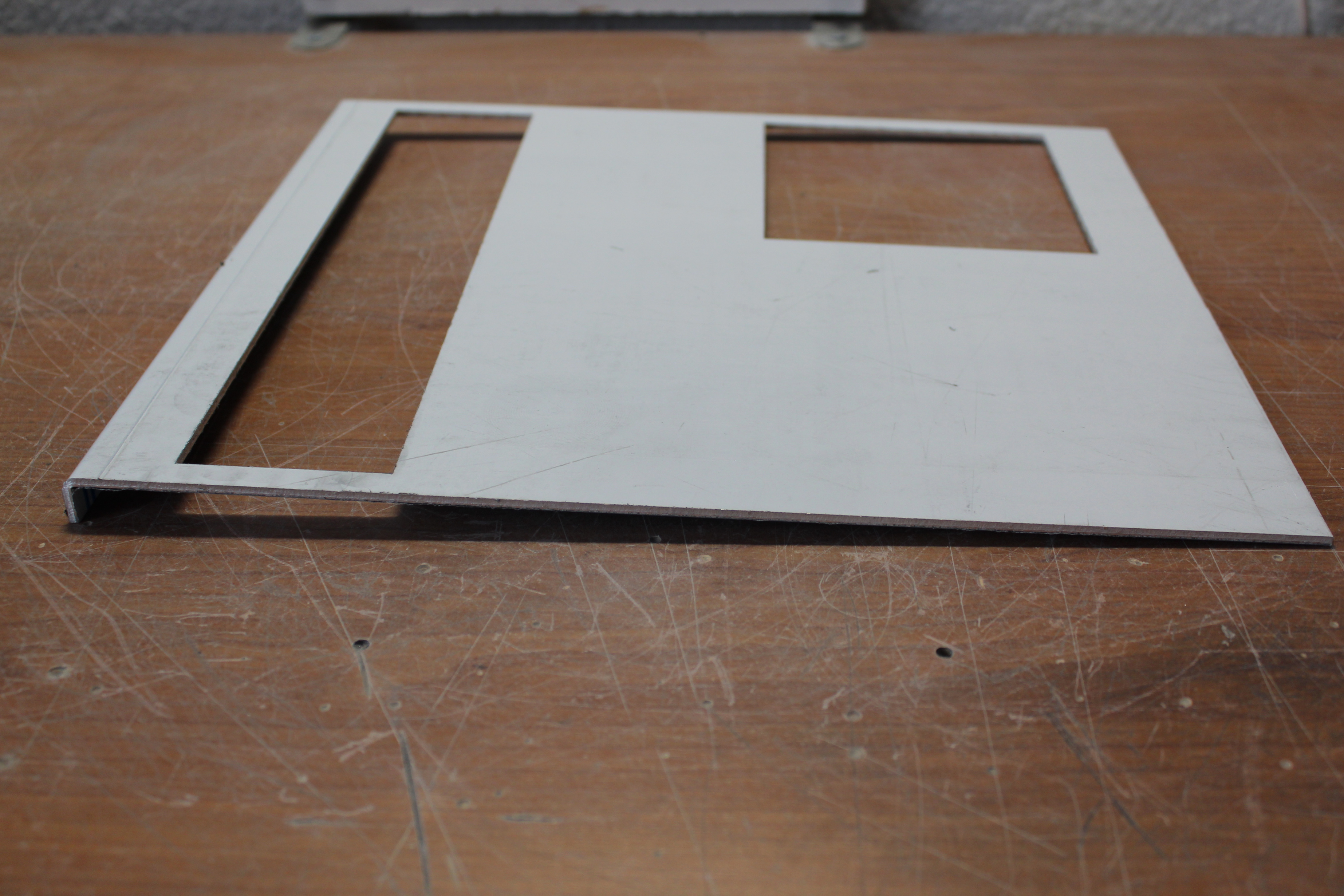

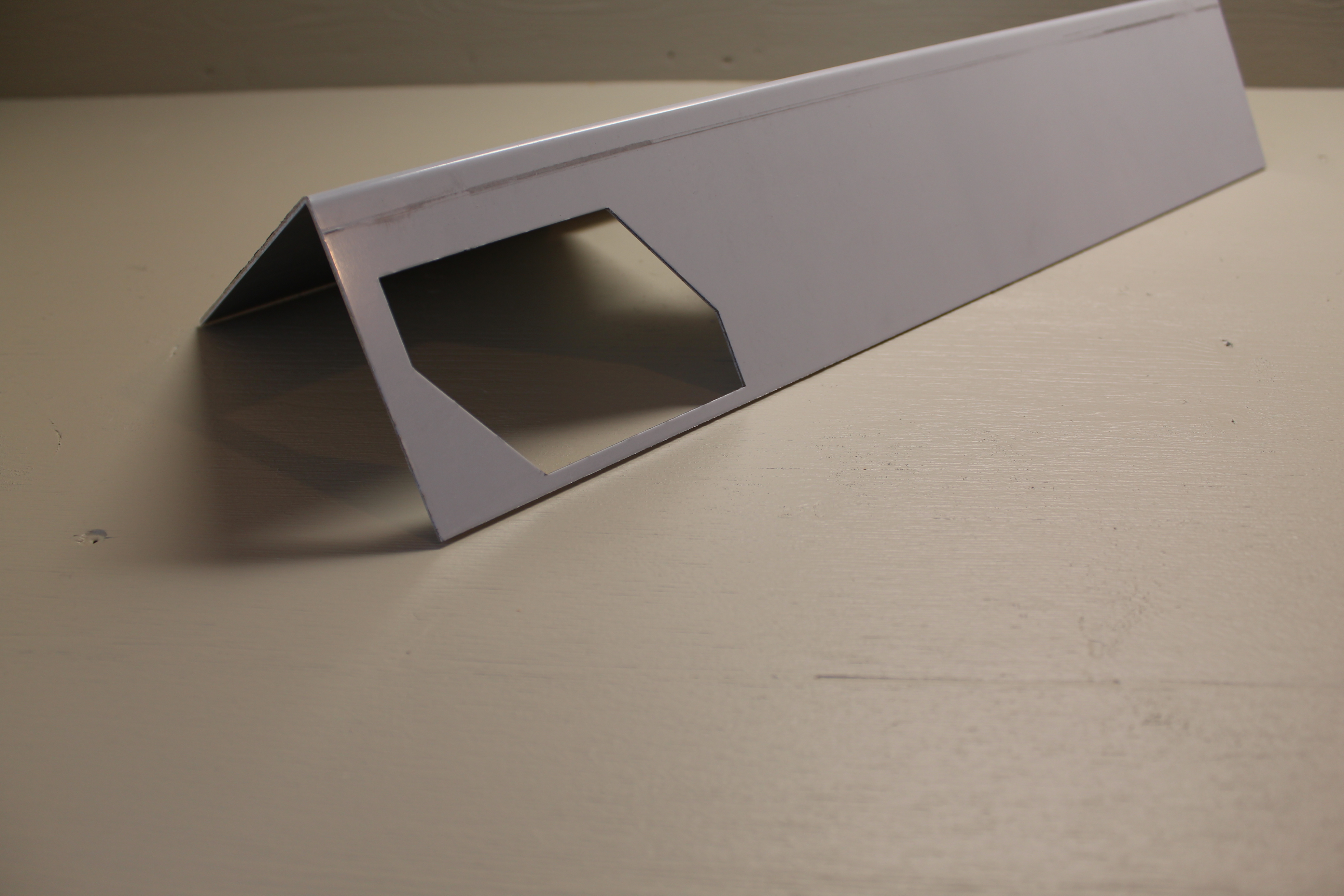

Als Abschluss fehlt noch eine weisse Abdeckung. Schnell noch zugeschnitten und dann ist die Beleuchtung fertig.
Der Effekt ist richtig toll, aber die Beleutung ist zu klein. Sie muss wirklich über die ganze Länge gehen. Habe jetzt noch mal andere LED-Streifen bestellt, vieleicht würd es da besser.

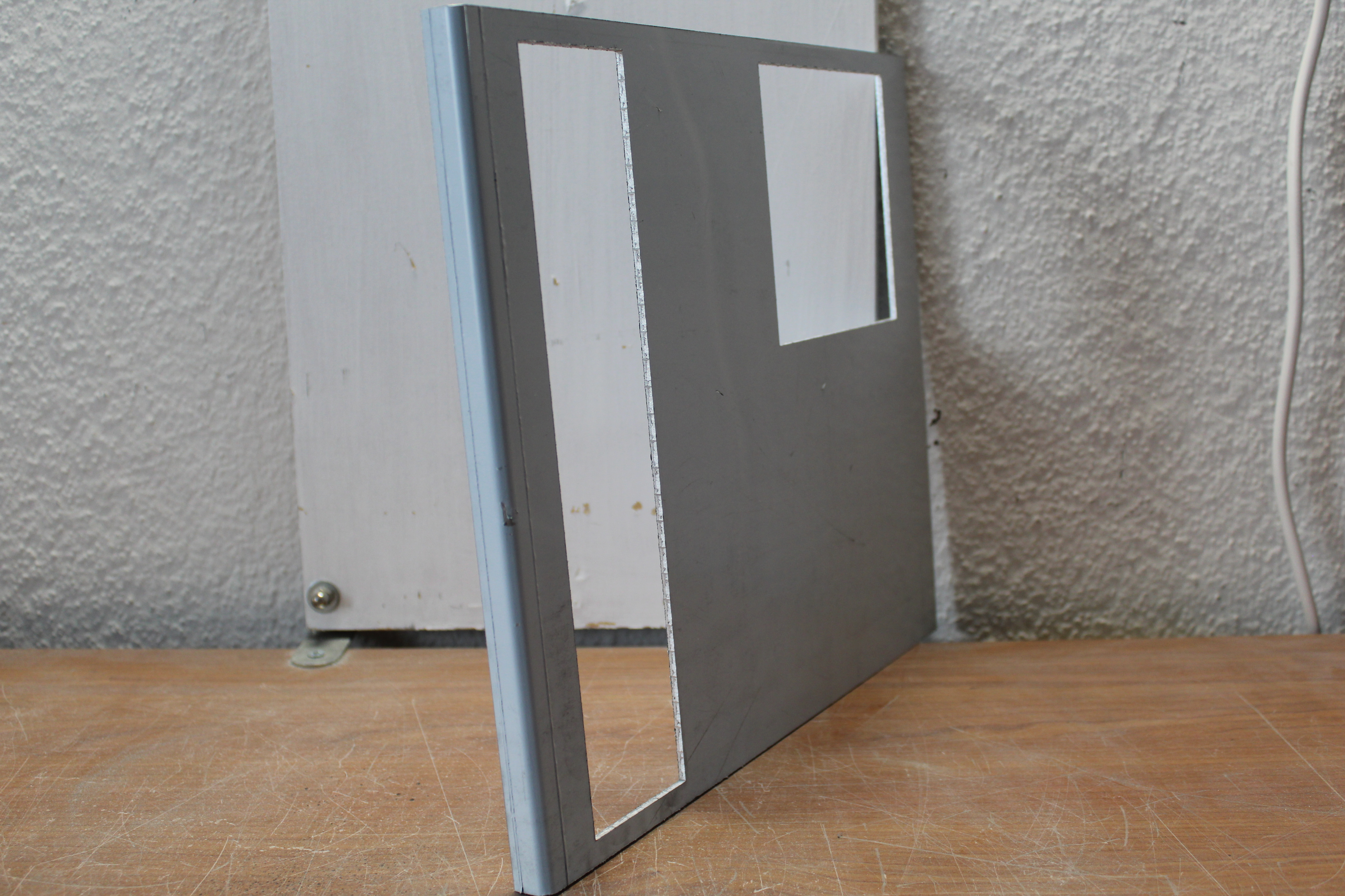

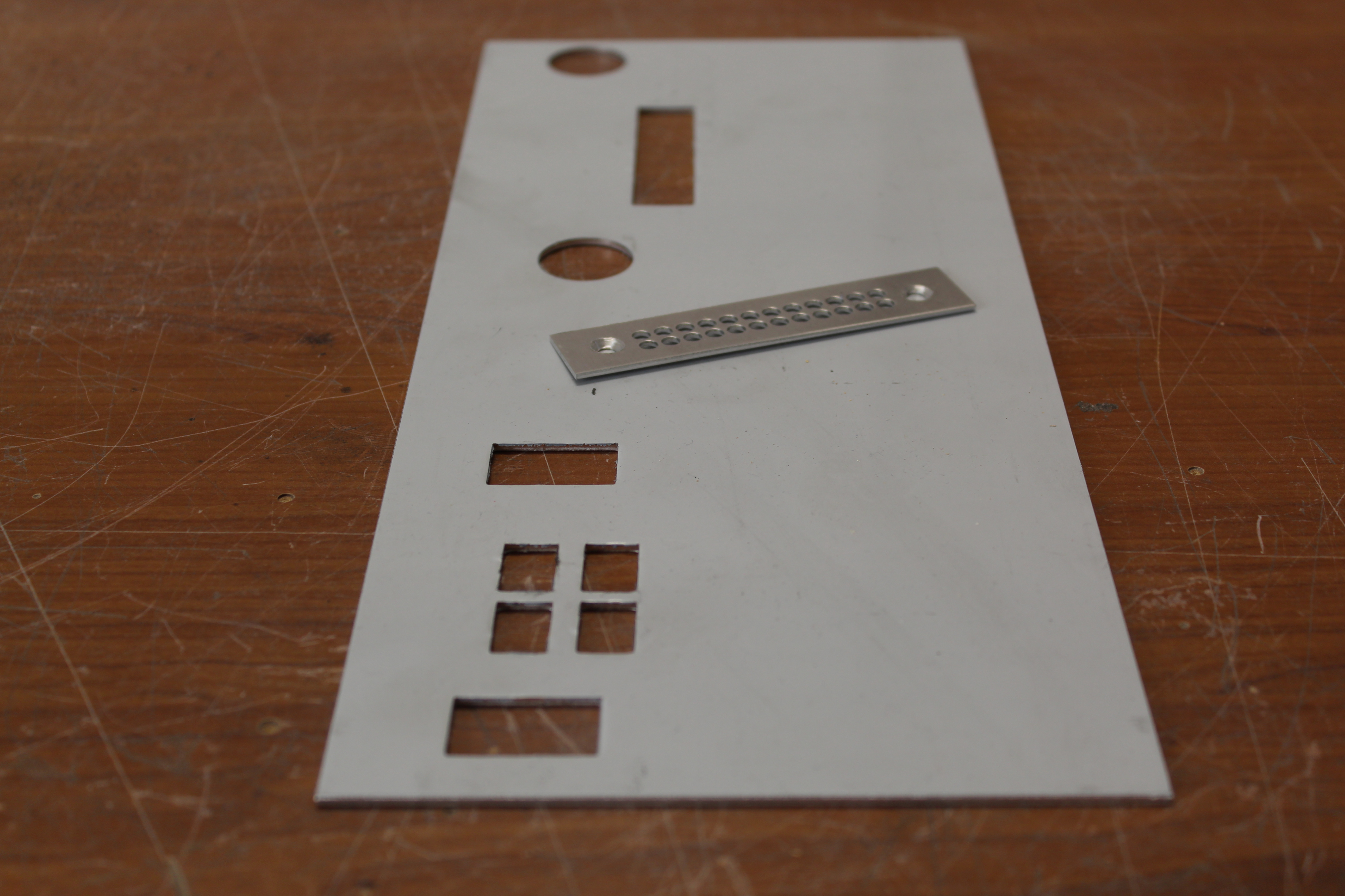

Für die Front habe ich auch ein Blech gemacht.
PC ohne Namen 056.jpg PC ohne Namen 052.jpg PC ohne Namen 051.jpg PC ohne Namen 049.jpg
Das ist glaube ich das erste Teil was wirklich auf Anhieb passt und mir so gefällt wie es ist. :) Da werde ich nichst mehr ändern.
