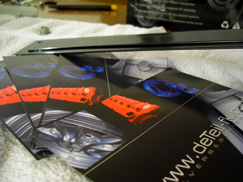

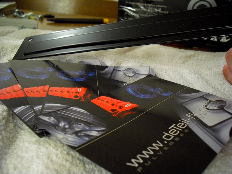

Zum einen kam heute die Spachtelmasse plus Härter. Der Sleeve der Sb kam heute auch. =) Hehe, mein erstes mal etwas gepulvertes in der Hand und Nils Sleeve. Heute ist ein besonderer Tag. :ugly:

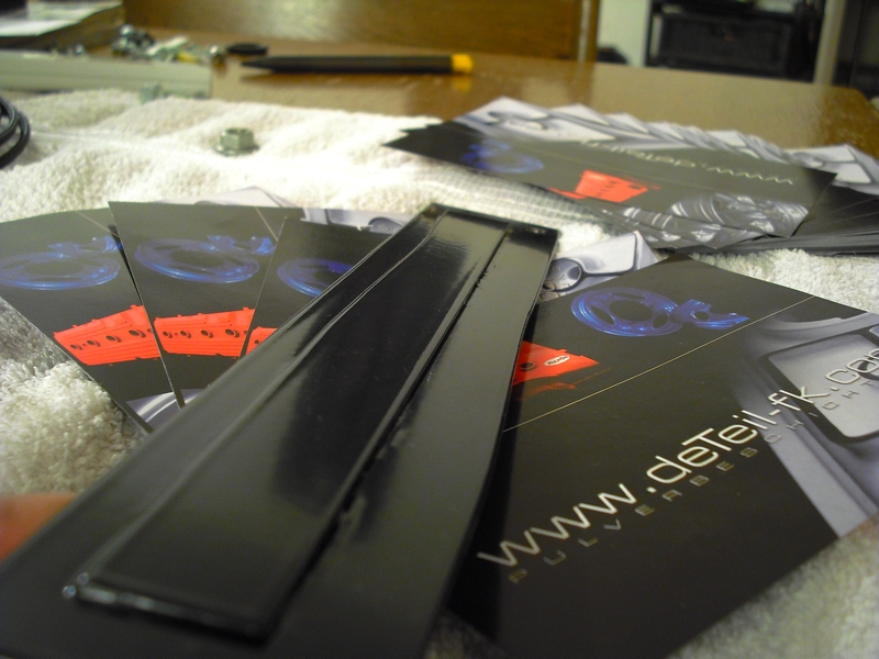

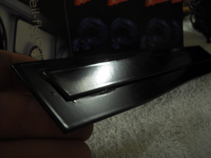

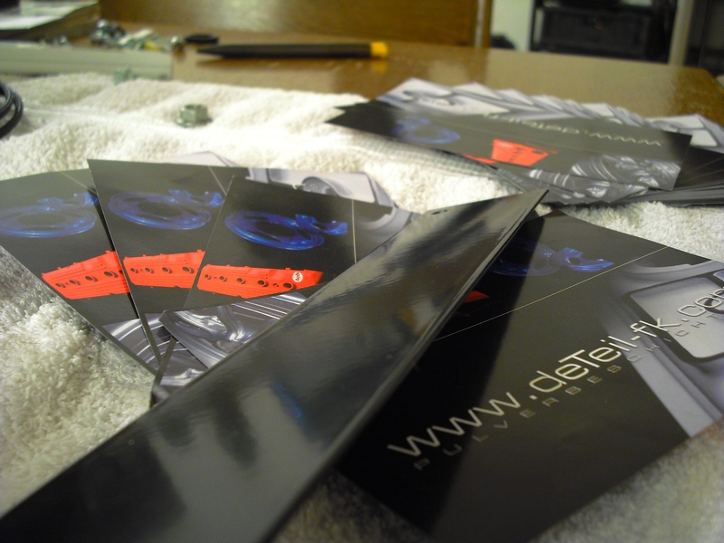

Und hier nun das gepulverte Teststück. Es wurde mit RAL 9005 glatt, seidenglänzend gepulvert.

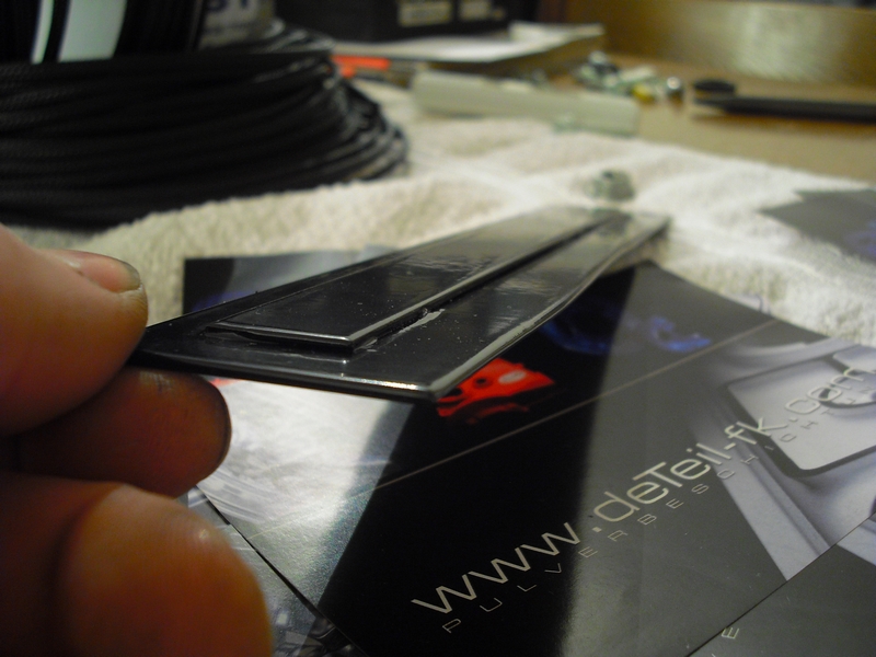

Auf den nächsten beiden Bildern sieht man schön wie gut der Kleber das Pulvern überstanden hat. Ich hab ihn extr nich so hundert Prozentig abgeschliffen um zu sehen ob er auch direkt überpulverbar ist. :daumen:
Die Knibbel die man auf diesem Bild sieht, sind natürlich keine Fehler in der Pulverung. Das ist der Kleber. :-D
Das war es erstmal von mir. Wenn alles klappt, kann ich am Wochenende das Alu einkleben und evtl. auch schon verspachteln.
-Kero-

Genial :) An der Spachtelmasse hast du ja nun erstmal einen dicken vorrat!
Bin aufs WE Gespannt :)
AW: [Langzeittagebuch] Concrete Elephant - Daisy ist da!!!
Richtig geil geworden, dann kannst du ja so richtig in die Vollen gehen. :daumen:
Hast du die Stabilität der Klebestelle überprüft? Es würde mich noch interessieren,
ob die Bleche immer noch voll zusammen kleben.
Die Sachen sehen super aus, von Nils Sleeve ist man ja eh nix anderes gewohnt, aber auch das gepulverte sieht super aus.
Huhu Tobi,
also wenn ich mit meinen Fingern an dem oberen Blech ziehe, brechen mir eher die Fingernägel ab, als das es abgeht. Bitte verlange jetzt nicht von mir das zu überprüfen. :-D Denke mal mit Werkzeug wird der Kleber schon irgendwann nachgeben...
Versuch wann er nachgibt :) Ob ein Schlitzschraubenzieher dafür ausreicht.... brauchst das blech ja eh nimmer oder?
Ich wäre zu neugierig und hätte schon längst einen Schraubendreher angesetzt. :D
Also los, ist ein Testmuster und wird nicht mehr benötigt. :devil:
Hach, na gut. Dann werd ich mal einen großen Schraubendreher suchen. Wollt ihr ein Video davon? =)
=) Ok, ihr müsst euch allerdings bis morgen gedulden. Ich mache das Video auf der Arbeit, da ist wesentlich besseres Licht. Soll ja eine gute Qualität haben... Da steht auch was schönes, was sich gut im Hintergrund macht. Bin mir sogar gerade am überlegen ob ich Daisy nicht mal einpacken soll, um nochmal ne Ladung Fotos von ihr zu machen, bei gutem Licht.

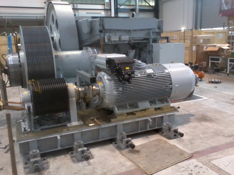

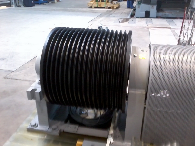

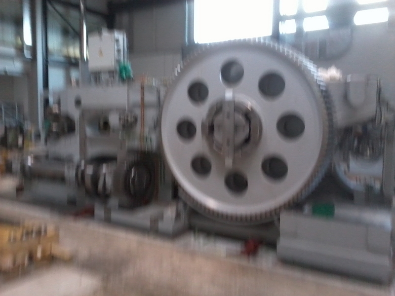

Naja, hier mal ein vorgeschmack auf das "GROßE":

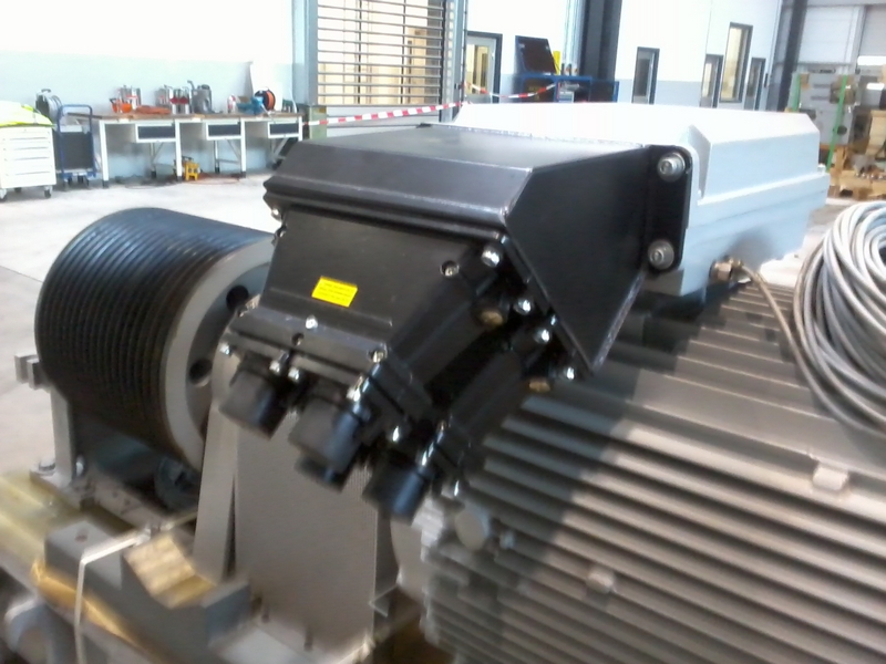

Kurbelwellenpresse (Pressdruck 2000 Nm):devil:
Angetrieben wird das Baby mit einem kleinen, dezenten Motor mit max. 575Kw... :hail:
Zählt mal die Keilriemen...:ugly: *TimTaylorGrunz*
:-P
-Kero-
Ja ein Video ist super :) Mit Kunstblut und so :D
Aus dem Kurbelwellenpressmotor könnte man nen schicken gokart bauen :) Neues Projekt?
  • Ich besorg nen Lastwagen und du den schlüssel für die Firma*
Hehe, alles klar Acid. Nur ich fürchte das dauert, bis wir das Teil mit unseren Rucksäcken da raus haben. :-S :lol:
