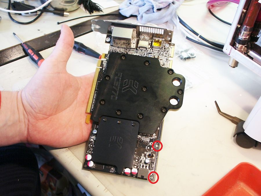

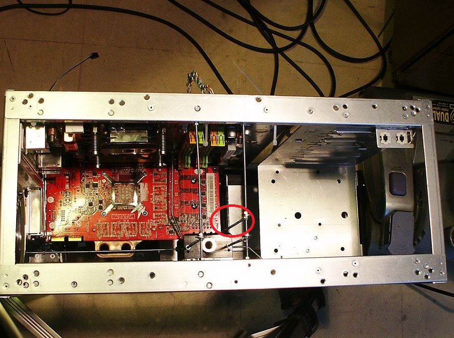

Hi!
Ich habe einfach M3-Gewindestangen aus'm Baumarkt genommen.
Oben quer im Gehäuse an passender Stelle Löcher gebohrt, da eine durch und an dieser wieder eine zweite Gewindestange angehängt, an der dann die Karte hing.
Oben:
(die Alu-Profile tragen den AGB).
Oder so (spätere Variante nur mit Gewindestangen)
Die markierte Gewindestange trägt die Grafikkarte.
Unten dann einfach durch ein passendes Loch in der Grafikkarte - bsp. vom Originalkühler - hindurch, oben und unten mittels Mutter und kleiner U-Scheibe gesichert - fertig.
Meist sind ja diese Löcher, an denen der Originalkühler befestigt ist, sowieso mit der Gehäusemasse verbunden (der Kühler ist aus Metall und an der Slotblende am Gehäuse angeschraubt), so dass hier keine Probleme auftauchen sollten.
Hier eine hd5770 - rot eingekreist zwei freie Löcher, die man dafür nehmen könnte.
hab' leider keine weiteren Fotos - und bis ich wieder eine Grafikkarte mit Wakü drin haben könnte, dauert ein paar Tage.
