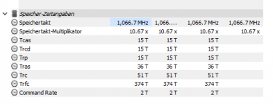

Pass auf, dein RAM ist auf 2133 -> abgeschmiert. (siehe Screenshot) Packt der RAM Controller im Ryzen safe die 3600?
Probier das nochmal ganz sicher aus, stell sonst erstmal DOCP/XMP + manuell 3200 ein -> auch gerne Bios Update machen damit du die bestmögliche Kompatibilität hast.
Stell den bitte erstmal ein, weil:
Durch Resizeable Bar und Above 4G im Bios kann die Karte auf den RAM zugreifen und kann auch abschmieren.
Das macht aber eigentlich kein Sinn, weil der RAM jetzt in diesem Zustand dauerhaft auf 2133 bleiben dürfte und dann wieder stabil wäre (außer wir haben ohne DOCP/XMP zu wenig Spannung).
Da ich aber nicht weiß, was und wie vorher eingestellt war und das jetzt hier auf dem HWInfo Screenshot sehe, prüf das bitte erstmal.
Der RAM war nicht abgeschmiert. Ich hatte xmp zu Testzwecken deaktiviert im Bios und bis dato nicht wieder angeschaltet. Ich habe jetzt xmp aktiviert und manuel auf 3200 gestellt.
