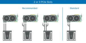

- Pc nochmal geöffnet. Graka ausgebaut, Steckplatz gecheckt, RAM Steckplätze gecheckt. Folgendes festgestellt.
Das Netzteil hat 3 Steckplätze für PCIe. 1, 2, 3. Wenn man 2 Pcie Kabel verwendet (wahrscheinlich bei 2 Karten), soll man Steckplatz 1 und 3 nehmen. Bei nur einem Kabel (einer Karte?) Steckplatz 2 am Netzteil, um die 12V Leitungen gleichmäßig auszulasten. War bei mir angeschlossen ABER darunter gibt es noch den Anschluss für die CPU und die steckte bei bei auf PCIe1. Habe dann die CPU Verbindung auf PCIe2 am Netzteil unter den Stecker der Graka gesteckt -> Furmark läuft bis 100%, erst beim Beenden (Lastwechsel?) kommt der Absturz.
Ich würde aktuell auf das Netzteil tippen. Das umstecken des CPU Steckers am Netzteil, was laut Anleitung besser für die Auslastung der 12V Leitung ist, hatte den positiven Effekt, das ich Furmark fast bis Ende (Lastwechsel) durchlaufen lassen konnte. Vorher nur 1-2sek.
Scheint so, als ob das 750W Gerät entweder an der Grenze arbeitet oder irgendwie nichtmehr volle Leistung bringt.
Was meint ihr? Gibt es noch andere Dinge, die ich überprüfen könnte, bevor ich eine neues Netzteil kaufe?

Problem scheint gefunden. Wie heißt es immer so schön: Der Fehler sitzt meist vor dem Monitor.
Ich habe heute mir die Kabel angeschaut, ob ich Ersatz da habe um mal durchzuwechseln. Dabei viel mir folgende auf.
Am Netzteil habe ich 3 Steckplätze für den PCIe Anschluss. Jeweils mit 12 Pins.
Wie bereits erwähnt, steh in der Anleitung, man soll bei einem PCIe Kabel den mittleren Steckplatz verwenden. Bei 2 PCIe Kabeln, Steckplatz 1 und 3.
Ich nahm fälschlicherweise an, 1 Kabel = 1 PCIe Graka.
Somit habe ich ein Kabel in den mittleren Steckplatz gesteckt (12 pins). Diese Kabel teilte sich in 2 Kabel mit je 2 Steckern (6pins + 2pins) auf. Insgesamt also 16pins.
An der Graka gibt es 2 Stromanschlüsse. 8 pins und 6 pins.
Mir ist das vorher nicht so richtig aufgefallen aber aus 12pins am Netzteil werden 16 pins auf der anderen Seite bzw. 14pins, die die Graka braucht. Ich weiß nicht genau, wie das Kabel unter der Vermantelung sich nochmal aufteilt, jedenfalls kam mir das komisch vor bzw. eine mögliche Ursache.
Also habe ich mir 2 neue, einzelne Kabel geschnappt und Steckplatz 1 am Netzteil mit den 8pins der Graka verbunden und Steckplatz 3 am Netzteil mit den 6pins der Graka. Und siehe da. Es läuft.
Furmark läuft durch ohne Probleme.
Furmark + prime95 läuft durch ohne Probleme.
Helldiver2 gerade 2 Stunden gespielt. Keine Probleme
Zusammengefasst: Es lag an der Stromversorgung der Graka.
