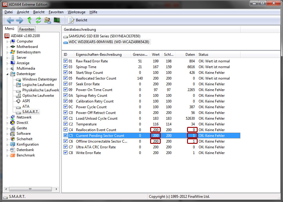

habe gerade ein Problem bezüglich sehr komisch aussehender S.M.A.R.T. Werte meiner WD Caviar Green 2 TB mit 64 MB Cache.
Habe heute mal Crystal Disc Info installiert, um zu sehen, wie so der Status ist. Vor ca. 3 Monaten habe ich schonmal geschaut, da war ein schwebender Sektor, aber sonst alles OK. Laut einer kurzen Recherche sind enige wenige Schwebende Sektoren noch kein Grund, die Platte direkt zu ersetzen, also habe ich wie üblich meine Backups gemacht und es dabei bewenden lassen.
Wie gesagt, heute habe ich das Tool wieder installiert und war entsetzt:
Für mich las es sich auf den ersten Blick katastrophal:
200 aktuell schwebende Sektoren, 200 Wiederzuweisungsereignisse, 200 Unkorrigierbare Sektoren.
Also 600 Sektoren schwebten, 200 davon schweben immer noch, 200 sind neu zugewiesen, 200 haben sich als unkorrigierbar herausgestellt und werden von der Platte nicht mehr vergeben.
Kam mir höchst spanisch vor die glatte Zahl.
Daher auf die HEX Werte geschielt. Demnach 0 Wiederzuweisungsereignisse. 1 schwebender Sektor. 1 unkorrigierbarer Sektor, der wohl entstanden ist, weil mein PC vor gewisser Zeit ständig mit Blackscreens verreckt ist und ich resetten musste.
Also nochmal AIDA64 EE angemacht:
Für mich noch verwirrender. OK, man kann die reellen Werte ablesen, aber Grenzwert 0, Wert 200, Schlechtester Wert 200, Wert 1, aber OK: Keine Fehler? Hä? Also nun 200 oder 1? Und wenn Grenzwertz 0 - warum dann OK: Keine Fehler, wenn doch der Grenzwert bereits bei einem schwebenden Sektor überschritten wäre?
Sorry, ich bin da überfragt. Kapiert das hier jemand? Oder habe ich einen kapitalen Denkfehler drin? Und was bedeutet eigentlich "schlechtester Wert"?
falsch!!!
richtig! :)
der grenzwert müsste unterschritten werden. wird er aber nicht, da 200>0 :)
Oder heißt das, dass es der schlechteste Wert ist, den die Platte dort hatte?
ja, aber nicht als absoluter wert, sondern als skalenwert. siehe unten.
d.h. absoluter (=mess-)wert ist nicht bedrohlich, da zähler über grenzwert
die beiden linken werte sind zähler (kein reeller wert!!!), der wert rechts davon ein grenzwert und der wert ganz rechts (im hexadezimalzahlensystem angegeben) ist ein messwert. je nach dem, wie "schlecht" der messwert ist, zählen die zähler links immer weiter runter. der linke zähler geht wieder hoch, wenn der messwert besser wird (deshalb "aktuell.."), der rechte zähler zählt nur runter, stellt also den schlechtesten jemals gemessenen wert dar (deshalb "schlechtester"). wenn die zähler unter den grenzwert gehen, gibt's eine warnung und die platte gilt als besonders ausfallgefährdet. die zähler fangen normalerweise von 255, 252, 200 oder 100 an, runterzuzählen.
Die 200...200...0...1 bei den schwebenden sektoren bedeuten: 1 schwebender sektor, der zähler ist noch nicht runtergezählt und wurde auch noch nie runtergezählt; der grenzwert ist nicht unterschritten->dieser wert ist ok. ein schwebender sektor ist übrigens nichts dramatisches.
genau das gleiche gilt auch für die unkorrigierbarne sektoren.
bei den wiederzuweisungsereignissen heißt es: kein wiederzuweisungsereignis, der zähler ist noch nicht runtergezählt und wurde auch noch nie runtergezählt; der grenzwert ist nicht unterschritten->dieser wert ist ok. also kein problem!

Danke euch, mich verwirrte halt die Ziffer bei "Aktueller Wert".
Da also der Denkfehler: Die Werte sind also quasi wie ein Lebensbalken oder HP Zahl in Spielen. Sozusagen, wie oft etwas noch eintreten darf, bis es kritisch wird.
Werde mich wohl bei Wikipedia nochmal einlesen. Allerdings frage ich mich, warum die das nicht einfach anders rum gestalten? Also Wert 0 = noch nie eingetreten, je höher desto schlechter. Wäre doch für Anfänger viel verständlicher. Vor allem würde es von einer Panik abhalten, obwohl es ja, wie ich geschrieben habe, eh merkwürdig wäre, wenn alles glatt auf 200 steht. Wäre dann doch ein etwas zu großer Zufall...
Ich schließe daraus jetzt mal, dass die Platte noch absolut gesund ist und kein Austausch in Betracht gezogen werden soll.
