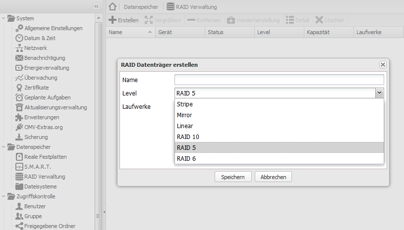

FreeNas ist praktisch "fix und fertig". Es ist ja darauf ausgelegt Festplatten zu verwalten und bringt alles nötige von Haus aus mit. Zumindest in diesem Video von Tek Syndicate kriegt man ein Gefühl für die Einrichtung und da glaube ich, dass ich das gut hinbekomen kann.
Müsste ich auf Linux anfangen, ja da krieg ich die Formatierung der einzelnen Platten hin. Und ... irgendwo da müsste ich anfangen alles im Netz nachzulesen, fehlende libs oder wasauchimmer zu sammeln etc. k.a wie kompliziert das wirklich ist. Vielleicht ist es genau so simpel wie FreeNAS. Da bin ich einfach zu wenig informiert, was mich eben zur Fertiglösung FreeNAS schiebt - und da FreeNAS nicht alles deckt was ich brauche, sollte ich noch ein anderes OS haben. 2OS gleichzeitig? -> VM. So mein Gedankengang.

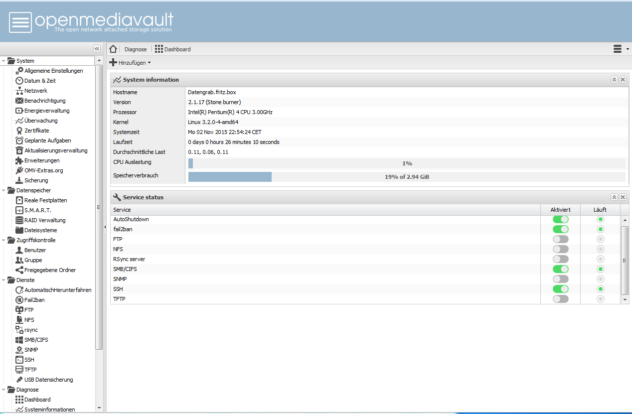

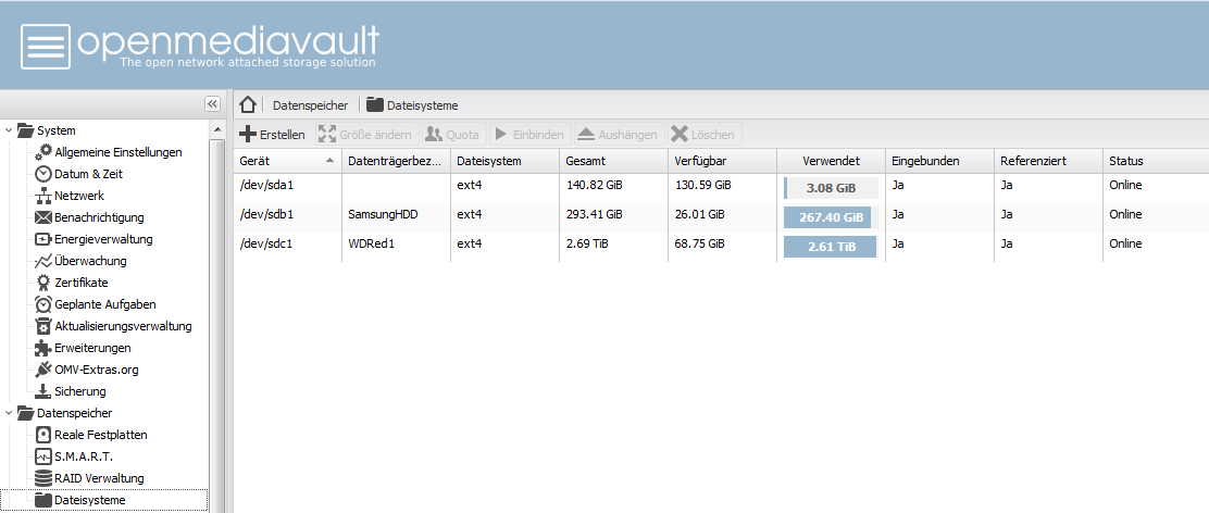

Paar Bilder ^^....

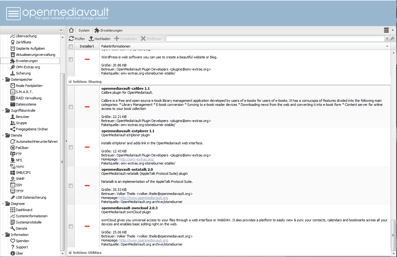

Was mir hier einfach gefällt ist das Angebot an Plugins. Viele Programme die sehr nützlich sind habe ich erst durch diese Plugin-Verwaltung kennen gelernt.
Man beachte die Laufleiste rechts bei den Plugins.

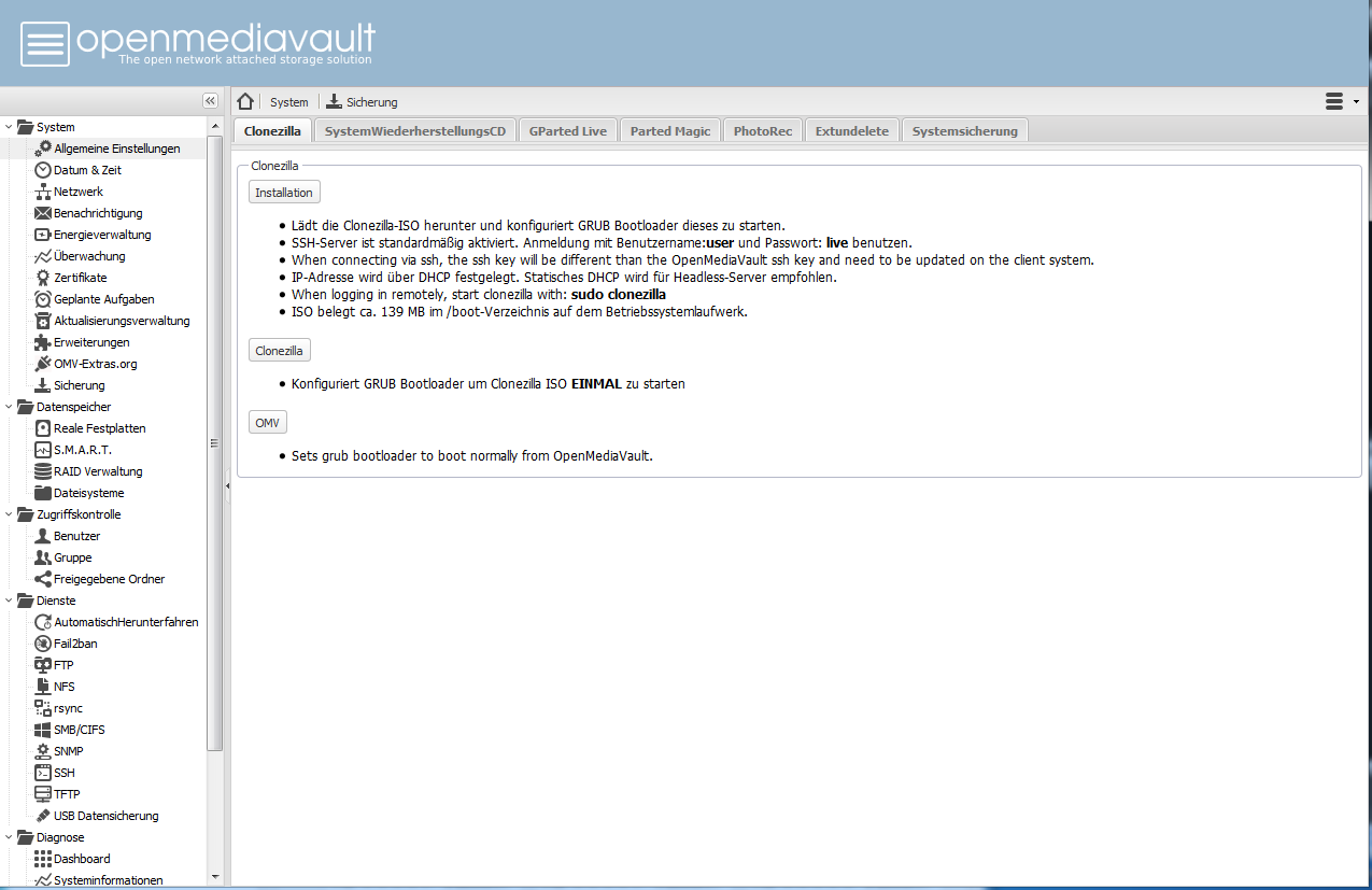

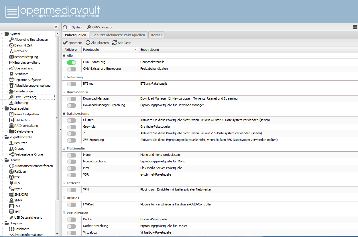

Die Sicherungsfunktion zeigt jede erdenkliche möglichkeit ein Backup zu fahren und wieder herzustellen.
Deshalb brauche ich kein Raid 1. Mein System wird über 3 Platten automatisch gesichert. Meistens am Wochende.

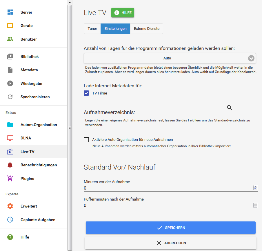

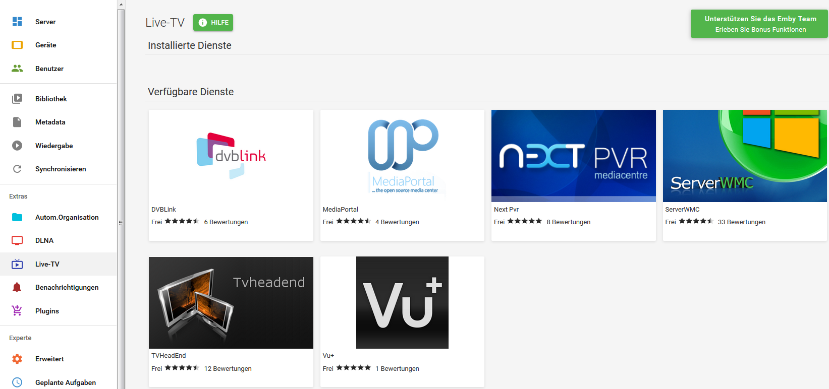

Hol dir Plex / Emby und schau in den Einstellungen. HDHomerun soll ganz gut laufen. Bei Emby gibts Möglichkeiten zur Aufnahme und zur Automatischen Sortierung.
Zusätzlich zeigt mir Emby noch folgendes an: HDHomerun, M3U Playlist (hat glaube ich sogar deine TV-Karte, wenn ich richtig gegooglt habe, sowie Schedules Direct (IP TV Dienst)

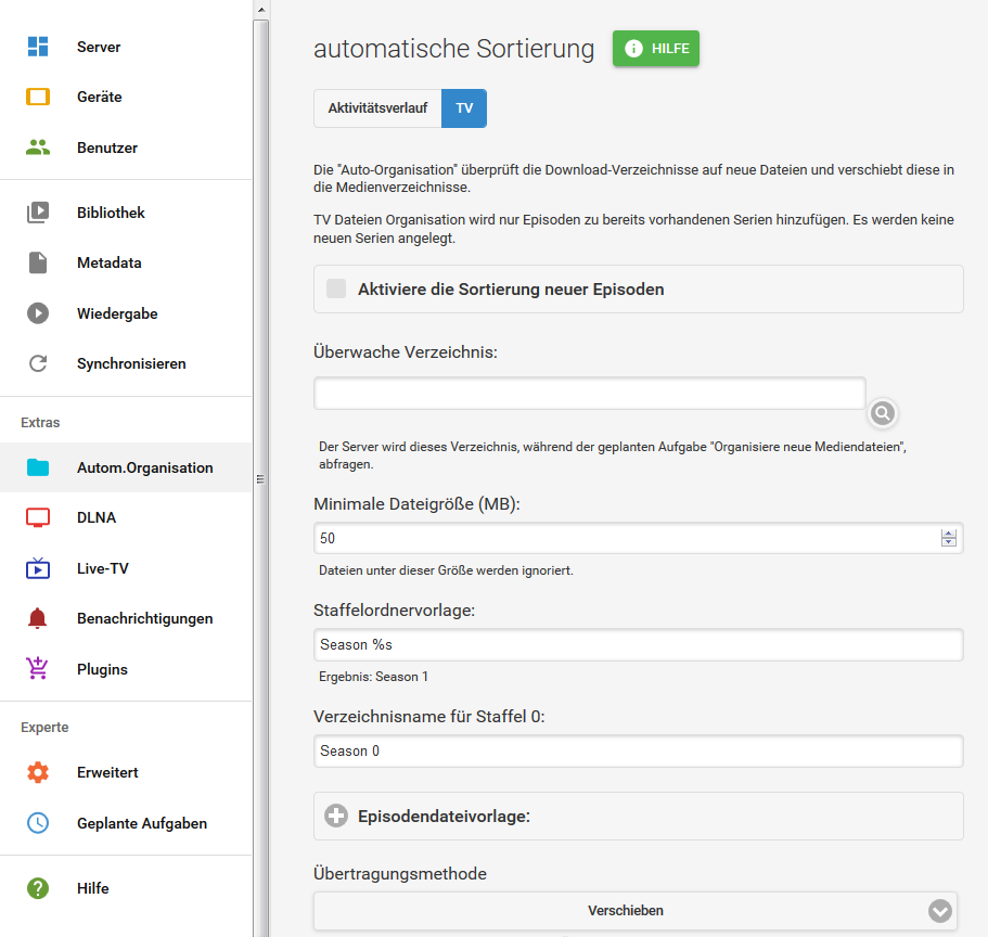

Naja Plex / Emby können das. Für Metainformationen muss man sich dann aber ne gute Strategie entwickeln, um alle Daten dort einzuspeisen. Ist nicht notwendig. Aber sobald man ein paar Filme damit versehen hat, und dann die anderen ausgeraut / mit hässligen Dateinamen sieht, fühlt man sich einfach nur schäbig :D

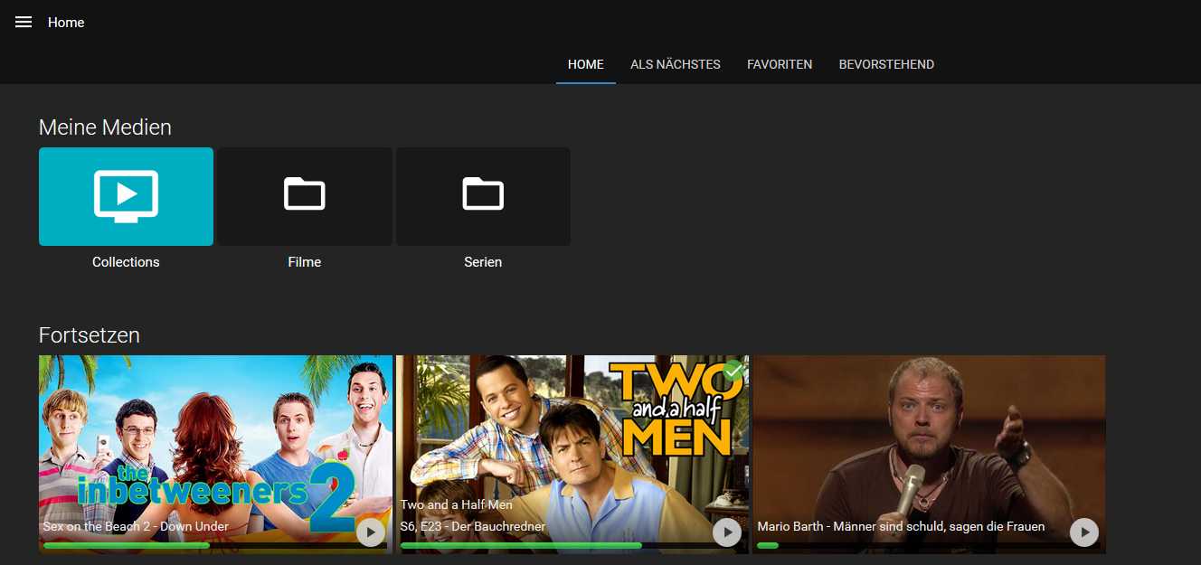

So sieht mein Willkommens Bildschirm aus: Der grüne Balken zeigt an wo ich stehen geblieben bin. Das ist der Browser Zugang. App und Kodi bieten ähnliche Features.
Es werden noch deutlich mehr Sachen angezeigt. Jedoch ist es schwer ein 2x 24 Zoll Bild in ein Forum zu zwängen :D

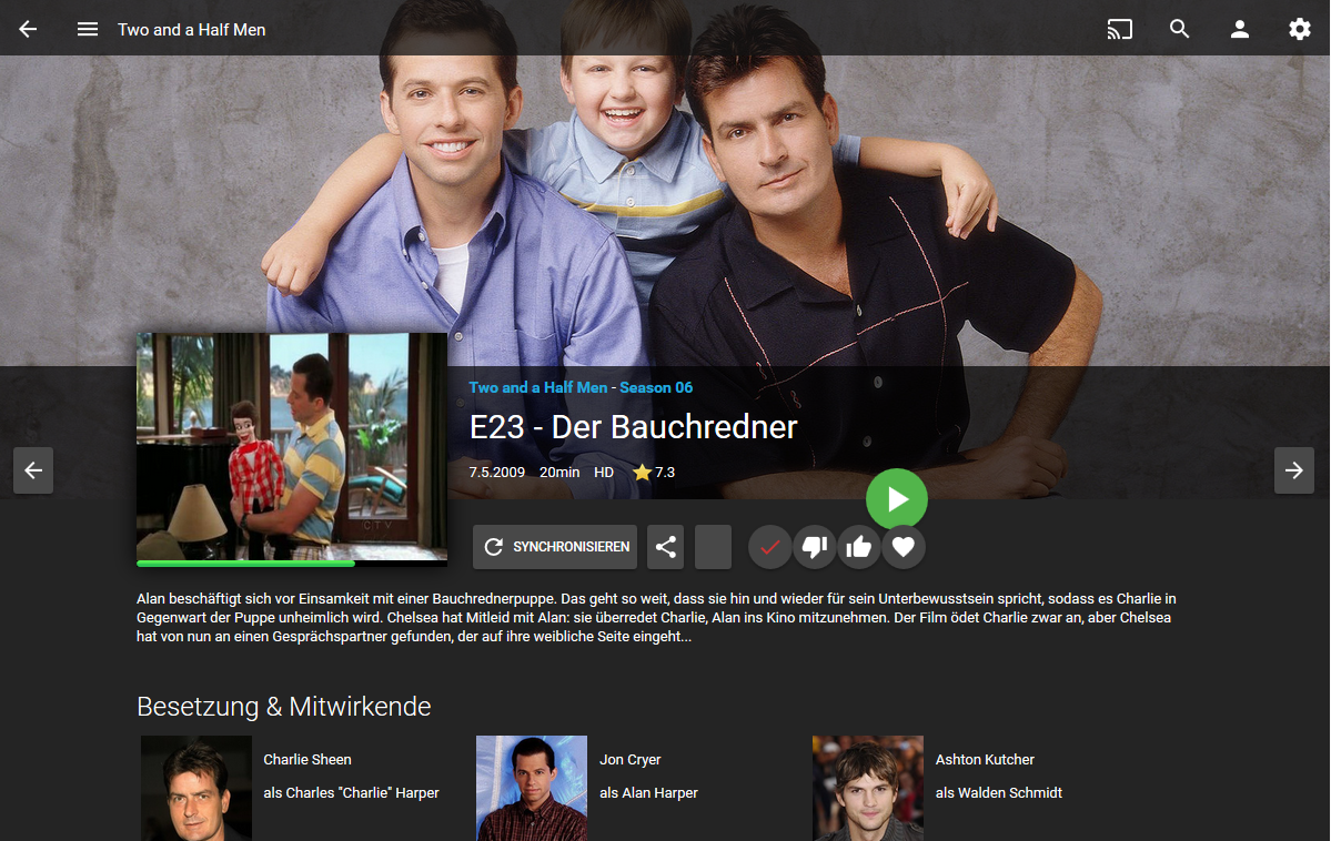

So sieht ein Film / Show aus. Wie gesagt einfach probieren..

Warum Openmediavault MIR besser gefällt als FreeNas:
- Ich habe ein Debian unterbau
- Ich habe ebenfalls eine GUI
- Gefällt mir Open... nicht mehr kann ich zu jeden anderem Linux wechseln ohne meine Daten/Einstellungen umsatteln zu müssen
- Ich kenne mich Null mit FreeBsd aus
- Die Bootzeiten / Standby Einstellungen sind deutlich besser
- Die Einstellungsvielfalt / Plugins gefallen mir sehr gut
- Die Community ist der Hammer
Siehe Bsp. Link unten

- PS3 Programm aus dem Store (meine PS3 erkennt Emby "nur" über DLNA)
- Eigentlich selbe Features wie Emby
- Größere Verbreitung
Mit Emby in Verbindung mit Openmediavault hatte ich jedoch mehr Probleme als mit Plex siehe hier:
Beachtet wie gut mir im Openmediavault forum geholfen wurde.
Auf Ubuntu hatte ich z.b. keine Probleme mit Emby. Aber gut das man ja ein Debianunterbau hat und nicht an Plugins gebunden ist ;)
So habe ich einfach Emby "normal" installiert und alle Probleme waren weg. Btw. das Problem kam durch meine CPU (Pentium 4, 3 GHZ) zustande.

OpenMediaVault > FreeNAS. Der Unterschied ist gewaltig.
FreeNAS verliert seit Jahren Features und an Softwarequalität. Liegt daran, dass der Hauptentwickler vor Jahren gegangen ist. Er hat OpenMediaVault gegründet. Das beste OS wenn man mit großen Platten hantiert.
Ok, da FreeNAS ein BSD ist, kann es nativ ZSF. Aber ist das wirklich wichtig? Standard Software-Raid tuts doch auch. Dann sparst du dir auch noch das Geld für die 100000GB Ram :) . Ohne ZFS wirst du niemals mehr als 2 GB Ram belegen. Abgesehen davon: Raid ist für Datenverfügbarkeit und hat im privat Bereich nichts zu suchen (Verfügbarkeit kann nicht so wichtig sein, sonst würde nicht 5 Tage hier erstmal diskutiert werden :) ). Ein Backup kann das gleiche wie Raid, dafür noch viel mehr inkl. der Snapshotfunktion.
OpenMediaVault ist ein Debian stable mit vorkonfigurierter Weboberfläche == komplettes Server OS. Du kannst über die Repos jede erdenkliche Software nachinstallieren inkl. Grafischer Oberflächen. Gut möglich, dass du FreeNAS auf moderner HW garnicht sauber zu laufen bekommst.
Für deinen Server ist OpenMediaVault das beste sag ich :)

Für OpenMediaVault solltest du noch die OMV-Extras Installieren: OMV-Extras.org Plugin - Guides - OpenMediaVault
Da stecken die meisten Plugins drin.
