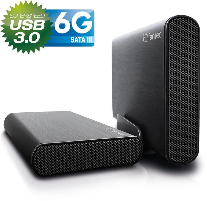

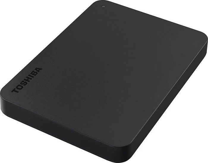

Wenn es nur darum geht, dass du die externe Platte einmal im Monat für ein paar Minuten anschließt und manuell ein paar Ordner kopierst, reicht mMn. jede X-beliebige fertig zu kaufende 2,5" oder 3,5" externe Festplatte aus.
z.B. diese hier in 2,5":
(Habe ich selbst und bin zufrieden. Läuft bei mir allerdings nur sehr selten und dann auch nur kurz.)
Vorteile:
Günstig; auspacken-anschließen-läuft i.d.R.
Nachteile (zumindest in meinem Fall):
Je nach Gehäuse (meist 3,5") und verbauter HDD hatte ich bereits laute, stark vibrierende Ext. Festplatten, teils ohne mechanischem Schalter. Bei längerer Schreiblast hat Crystal Disk Info auch schon mal erhöhte Temperatur gemeldet.
Funktion war bei allen jedoch immer gegeben, man kann sie für deinen Anwendungsfall verwenden.
Für 24/7 Betrieb und/oder hoher Schreib-und Leselast würde ich mir jedoch keine fertige zulegen, egal ob 2,5" oder 3,5".
Die Nachteile kann man nicht pauschal auf alle beziehen. Gibt bestimmt auch gute, nur wollte ich nicht weiter suchen und testen.
Ich selbst bin kein Freund mehr von fertigen externen Festplatten. Zusätzlich zu den o.g. Nachteilen möchte ich wissen, was für eine Platte mit welcher Technik verbaut ist, zum Anderen verzichte ich liebend gerne auf Software, welche oftmals vorinstalliert ist.
Andere Möglichkeit:
Ich setze meine externen Festplatten gerne selbst aus Leergehäuse und HDD zusammen.
und dazu HDDs wie z.B.
Davon hängen bei mir zwei Stück extern 24/7 am NAS zur täglichen Sicherung und zwei werden in regelmäßigen Abständen angeschlossen, Sicherung durchgeführt und anschließend außer Haus gelagert.
Vorteile:
mit dem o.g. Gehäuse und Seagate Ironwolf: Stabil, leise, mechanischer Ein-Aus Schalter und jederzeit mit der Temperatur im grünen Bereich.
Sollte der Controller im ext. Gehäuse einen Defekt haben, kann ich die HDD leicht ausbauen und anderweitig auslesen.

Ich bin ebenfalls auf der Suche nach einem externen Laufwerk zum Dauerbetrieb am Pi4 NAS und hatte dazu auch den Gedanken eine NAS HDD in ein Gehäuse zu setzen und per USB anzuschließen. Ist das verlinkte Fantec für soetwas geeignet?
