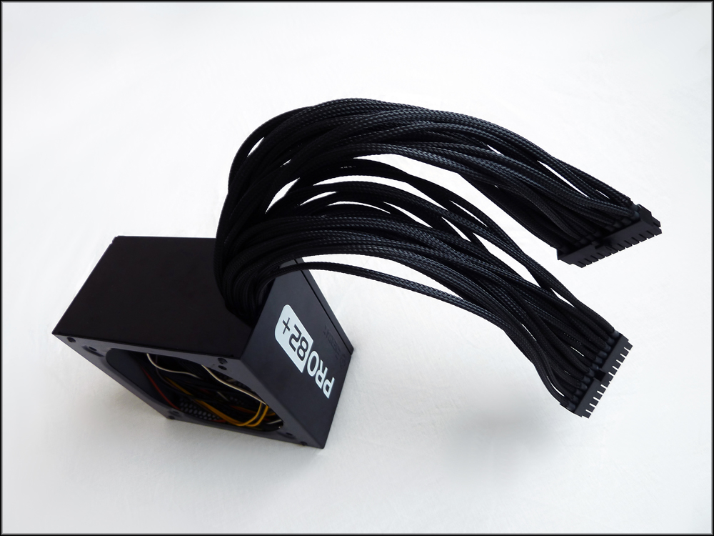

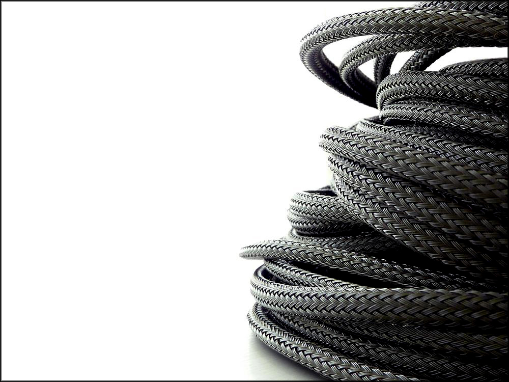

Wenn du alle Kabel im Case sleeven willst, werden 10 Meter nicht ausreichen.
Nimm lieber 30 Meter, dann sollte das passen. Zu mal du gerade beim ersten Mal sleeven mehr als normal verbrauchen wirst.

Mit 30m kommst du gut hin, bei mir haben 28 für ATX, CPU und 1 PCI-E + n bisschen Krims krams gereicht.

Ist doch dann eigentlich relativ einfach & logisch: Miss die Längen deiner Kabelstränge ab (oder ermittle, wie lang du die Verbindungen brauchst), multipliziere das jeweils mit der Anzahl der Adern und wenn du alle Kabel addiert hast schlägst du nochmal 20 % als Verschnitt drauf.
Nimm doch einfach das Weihnachts-Konjunkturpaket - da sind fast 40 Meter normalen Sleeve drin, diverse andere Größen u.a. für komplette ATX Leitungen, S-ATA etc. Dazu dann halt noch die Farbe, die du favourisierst und vielleicht 2x PreCut Shrink, da das echt eine Erleichterung ist. Zu dem Preis kriegst du es dann nicht aus einzelnen 10 Metern zusammengestellt.
Und btw: Ja, es sind 0,75 mm². AWG 18 sind ja auch so 0,8 mm² und da wird genug Sicherheitstoleranz eingerechnet sein, dass die Kabel dabei nicht heiß werden bzw. kein nennenswerter Spannungsverlust anliegt.
