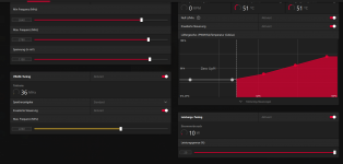

Hallo zusammen,
aktuell nutze ich folgende Werte auf meiner Asus Dual RX 6600XT ( siehe Anhang )
Läuft alles stabil ohne Abstürze oder Artefakte.
Rein über den Wattmann eingestellt.
MPT wurde nicht verwendet.
Bin mir beim VRAM unsicher.
Bis 2280 MHZ legen die FPS zu.
Bei 2285 MHZ habe ich schon weniger FPS
Nutzte den internen Rainbow Six Siege Benchmark als Vergleich.
Würdet Ihr den Takt bei 2280 belassen oder ( da an der Grenze ) auf 2260 MHZ runter?
Speicherzuweisung auf schnelle Timings mag mein VRAM nicht so.
So habe ich wieder ca 2 Prozent mehr Leistung aber bekomme nach der Zeit Artefakte.
Auch wenn ich den Takt auf 2200 senke.
Was denkt Ihr.
Runter auf 2260MHZ VRAM?
Der Speicher hat eine Fehlerkorrektur.
Frage mich nur wie man dies am besten sieht ab wann die aktiv wird.
Nach dutzdenden Benchmarks im Game schiebe ich 2-3 FPS einfach mal auf Toleranz..
