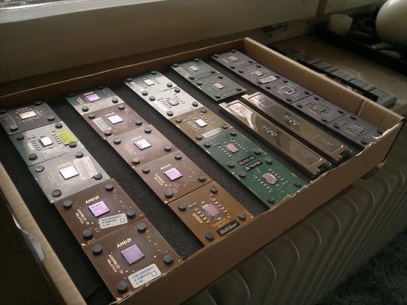

ui da hast du ja ne kleine Sammlungen angesammelt hoffen wir nur mal das es für alle nen gutes ende gibt:ugly:
Ich hoffe nur der 3200+ und vorallem die Rams überleben. Denn die Rams sind super selten. Kein Wunder: 1,5-2-2-5@DDR400 Strandarttiming. :ugly:
Der Rest ist zum Verheizen da.:devil:

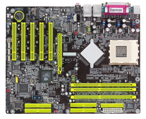

Ja, ich peile fsb 280 mit 1:1 cl 2-3-3-6 mit 3,0V an, aber ich denke das werden die Mobos nicht mitmachen.(Abit NF7-2 2.0 und Asus A7N8X deluxe)
Es sei denn ich bekomme noch irgendwo ein DFI NF2 Ultra B her. (selten^^)

Sooo, da das Enermax NT angekommen ist konnte ich erstmal alle CPUs durchchecken. Ich bin sehr zufrieden.
Von 22 CPUs waren 18 voll funktionsfähig, 3 tot und einer ist mir direkt abgeraucht. =D
