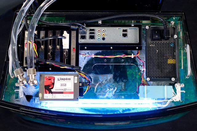

zudem wird das Netzteil mit dem Stromanschluss wie HIER angebracht, Motherboard&graka ähnlich.
Hm... ob das gut geht... ich hätte jedenfalls Angst, dass da was raussickert -> lieber vollständig versenken und nur Kabel rausführen
Gibt es eine Langzeiterfahrung mit dem System auf dem Foto und was wurde für ein Öl verwendet?
