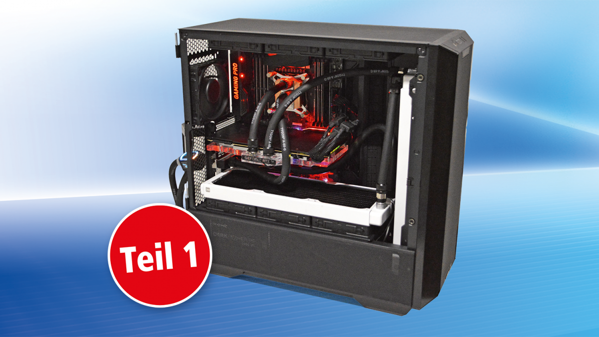

Es gibt zwei Plus-Artikel dazu, wo das alles durchprobiert wurde:

Ohne Werbung machen zu wollen, aber die beiden Plus-Artikel sind genau dafür entstanden. Da hat jemand, der sonst keine Hobbys hat, sich monatelang das Hirn wund getestet.
Vielen Dank für diese beiden Artikel! Die sind wirklich super. Ich habe beide analysiert und bin zu folgenden für mich relevanten Kernergebnissen gekommen:
  • Wir diskutieren bereits die zwei besten Radi Setups. Es geht also um die letzten Feinheiten. Platz 1 und 2 der Radi Setups sind:
    • Bodenradi + Frontradi IN, Deckelradi + Hecklüfter OUT
    • Bodenradi + Frontradi IN, Deckellüfter + Hecklüfter OUT
  • Bei hoher Wärmeabgabe (550 Watt Fall) gibt es eine Lüfterdrehzahl bei der der zusätzliche Deckelradi einen Vorteil bringt. Ist die Drehzahl zu niedrig, entsteht ein Wärmestau und der zusätzliche Deckelradi ist von Nachteil
Leider habe ich verstanden, dass es vorab unmöglich ist zu sagen ob der Deckelradi einen Vorteil bringt oder nicht; und wann, also bei welcher Lüfterdrehzahl, das passiert.
Einerseits werde ich Im Vergleich zu dem +Artikel noch etwas mehr Abwärme haben als 550 Watt. Mein Gehäuse, das HS 420 von HAVN, hat keine Restriktion am Boden des Gehäuses, dafür aber in der "Front", da der Radi und die Lüfter seitlich angebracht werden und der Luftstrom so nicht optimal ist.
Andererseits habe ich im Vergleich zu dem +Artikel 420mm Radiatoren an Stelle von 360mm Radiatoren, einen zusätzlichen Lüfter, der unten Frischluft ansaugt, und deutlich bessere Lüfter (höherer statischer Druck).
Aufgrund des zweiten +Artikels werde ich meine geplante Looporder nochmals überdenken und nachdem das Wasser durch den CPU/GPU Kühler geflossen ist dieses als erstes mit den Deckelradi herunterkühlen.
