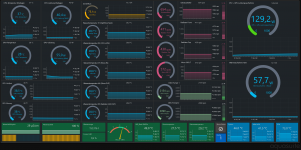

Hier siehst du, was ich wie steuere.
Unten ist n Foto vom Rechner.

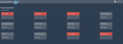

Normalerweise benötigt man keine 5 Temperatursensoren und im Grunde habe ich sogar 7 Stück verbaut. :D
Denn es kommt noch einer für die Raumtemperatur dazu und einer für die Temperatur im Gehäuse.
Aber vor meinem Test mit Outlet vs. Inlett, hatte ich 5 Jahre lang die oberen Lüfter auch Inlett verbaut und als ich mir die zwei neuen Noctua Lüfter für oben verbaute, dachte ich mir, ich mache mal was Gutes und verbaue sie diesmal als Outlet. Meine Lüfter auf meinem Mora sind seit Jahren so eingestellt, dass sie erst mit 30 °C Wassertemperatur anlaufen und wieder mit 28 °C ausgehen.
Jetzt kam mir aber die Wassertemperatur mit Idle etwas komisch vor. Denn ohne laufende Lüfter auf dem Mora konnte ich zuvor mit den intern verbauten Radiatoren immer eine Wassertemperatur unterhalb der 30 °C halten und so klappte es auch immer mit meiner Regelung ab 30 °C der Lüfter. Seitdem ich aber auf Outlet die oberen Lüfter verbaut hatte, konnte ich kaum noch die Temperatur unter 30 °C halten. Zuvor habe ich gut 27 - 28 °C halten können und die Lüfter von meinem Mora liefen daher mit Idle nicht mit.
Aus diesem Grund habe ich es dann genauer nachgehen wollen und verbaute mir einen Temperatursensor nach dem Prozessor, einen nach der Grafikkarte, was auch die Temperatur des Prozessors mit dabei hatte und jeweils dann noch die Temperaturen nach jedem Radiator.
Mein nächstes Problem war aber, dass jeder Temperatursensor einen anderen Widerstand hat und so die Temperaturen erst mit einem speziellen Verfahren aufeinander abgestimmt werden mussten. Denn die Abweichungen liegen hierbei zwischen 0,5 bis zu 1,5 °C und da im gesamten Wasserkreislauf oder nach einem Radiator keine hohe Temperaturabweichung besteht, hätte diese Differenz zu einer Fehlmessung geführt.
Anmerkung: Meine zwei neuen Noctual Lüfter die ich jetzt oben verbaut habe, erreichen sogar noch eine höhere Kühlleistung als in meinem Testthema. Denn in meinem Test habe ich sie nur mit 1500 U/min laufen lassen, da die alten Lüfter nur so schnell drehen konnten. Lasse ich sie mit voller Drehzahl laufen, erreichen diese Lüfter normalerweise noch eine viel höhere Drehzahl.
