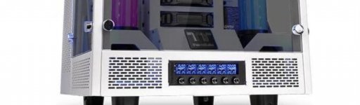

Gehäuse:
  1. Thermaltake The Tower 900.

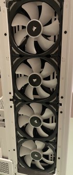

Lüfter:
  1. 8x intern Corsair 140 ML mit RGB.
  2. 9x Noctua NF-A14 ULN 800U/min in braun/beige.
  3. Die Noctua Lüfter werden mit einem Phobya Netzteil 230V auf 4 Pin Molex 70Watt betrieben. Dazu kommt eine Phobya 4 Pin Molex auf 9x 3 Pin Splitter.
  4. Für den Gehäusedeckel bin ich am überlegen noch 4 Corsair 140mm LL Lüfter auf meinem alten System zu verbauen.

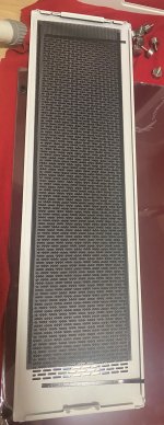

Gehäuse Front Nackt:
  • Hier sieht man eigentlich den einzigen Grund, wieso ich das Gehäuse genommen habe. Ich wollte einfach etwas Großes. Ich hatte keine Lust mehr auf die ewige mühsame Arbeit, um die Radiatoren einzubauen. Zudem gehen mir die diversen Versprechen von Herstellern auf die Nerven. Corsair z.B. sagt beim Crystal 680X 2x Radiator 280 + 1x Radiator 360 front. Leider passt es nicht. Sobald man beide 280 einbringen will und noch einen 360er hat, stoßen diese zusammen. Dies ist mein aktuelles Case und ich hab dort auch nur sehr schlanke Radiatoren drin.
Gehäuse Seite:
  • Hier finde ich es sehr cool, dass man die Halterungen für die Radiatoren rausnehmen kann. Somit ist eine 100 % genaue Montage der Rahmen und der Radiatoren möglich.

Gehäuse Oben:
  • Hier finde ich es cool, dass die Kabel, welche direkt aus dem Mainboard kommen heißt USB etc. unter dem Deckel verlegt sind. Hier hat Thermaltake auch Verlängerungen beigelegt. Das find ich sehr löblich.

Mora 420 LT:
  • Was soll ich sagen alle, die externe Radiatoren haben, wissen schon, warum sie diese meist auch lieben. Für mich ist es mein Erster und ich bin gespannt, was er leistet. Man braucht es vielleicht nicht, aber es ist doch irgendwie geil zu haben.

Mein MoRa hab ich jetzt mal mit den Lüftern bestückt ?

Weiß jemand was das für ein Display ist in der Front
Sieht mir nach einer simplen Lüftersteuerung aus mit Drehreglern in einem 5.25 zoll schacht.
Wenn du so ein Display haben möchtest. Dann gäbe es für dich daa Aquaero pro :)
Dies ist eine Lüftersteuerung von Aquacomputer mit Display. Dazu passt dann sich der high flow next und alles weitere von Aquacomputer dran.
Ich liebe das Teil!
Habe selbst auch ein Aquaero im Einsatz. Allerdings ohne display.
Die Möglichkeiten sind beinahe unbegrenzt.
Von Alarmen bei Lecks, Pumpenausfall zu wenig Durchfluss, bis hin zu Lüfterkurven in allen erdenklichen Möglichkeiten.
Langzeitaufzeichnung von allen Parametern usw. Die Aquasuite kann gefühlt alles!
Evtl. Merkt mans ich bin recht grosser Fan von Aquacomputer :)
Ps: nein ich werde nicht dafür bezahlt!

Okay dann werde ich mir glaube die mit Display holen.
Dann kann ich aber trotzdem ohne Probleme die Corsair ml Lüfter anschließen und auch das rgb von den Lüftern?
Weißt du ob ich Splitter brauche für die rgb bzw Lüfter? :)
Edit:
Bei dem Teil steht 1 durchflusssensor wenn ich 2 verbauen möchte braucht es ein Splitter oder brauch ich eine separate Platine wo dann der zweite angeschlossen wird?
Kann ich meine pumpen siehe oben anschließen? Weil online steht d5 next
Ich liebe sie ?
Edit:
Das mit RGB... phu. Müsste mal schauen obs da Übergangsstecker gibt. Beim RGB kocht jeder Hersteller leider ein eigenes süppchen. Das ist echt doof!
Wiedo 2 Durchflusssensoren?
Der Durchfluss ist immer im gesammtem Kreislauf identisch, das braucht nicht 2.
Wenn du trotzdem 2 haben möchtest, den HF Next kannst du glaube auch an einen USB anschluss vom mainboard anschliessen.
Ufff das war mir so nicht bewusst mit dem rgb, ist mir schon wichtig ?
Pwm und Led sollten doch unabhängig voneinander zu regeln sein. Vielleicht das RGB am Mainboard anschließen, da kenne ich mich zu wenig aus.
So hab es jetzt grad noch einmal überlegt mit dem Aqua Computer und dem durchflusssensor. Ich werde es erst einmal ohne Betreiben und mit meinen Corsair Commander pro mit Temperatur Sensor.

So die ersten Lüfter sind jetzt auch im Gehäuse montiert, jetzt heißt es Kabel binden und alles beschriften.
