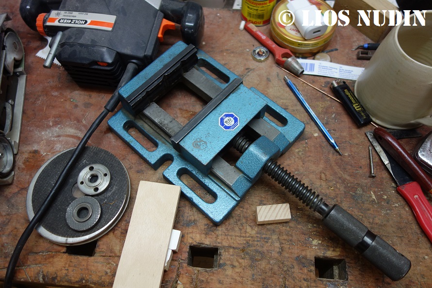

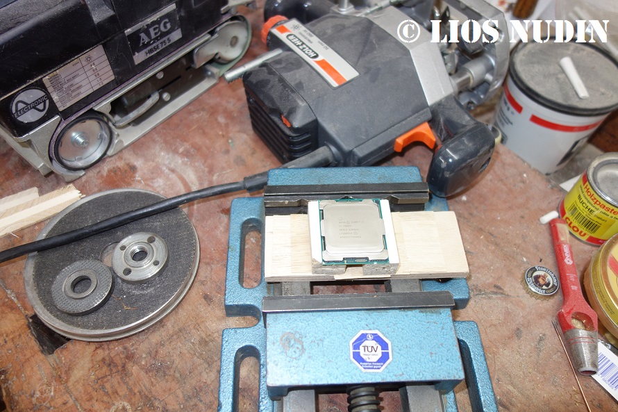

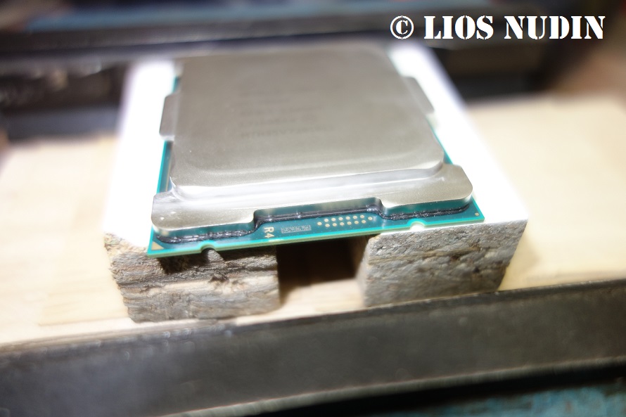

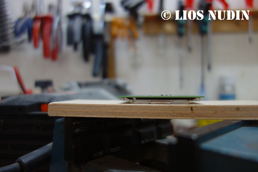

- das Köpfen des 7820X über eine eigene improvisierte Köpfvorrichtung,
- den Austausch der Luftkühler durch Wasserkühler und
- zwei Benchmarks zum Temperatur- und Leistungsverhalten.

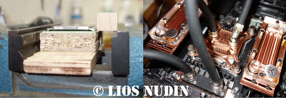

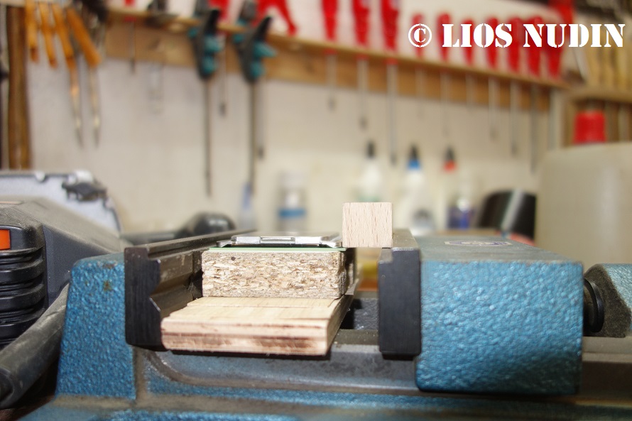

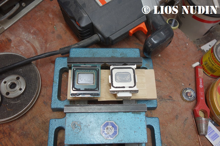

Das Köpfen

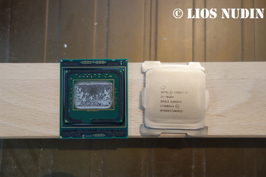

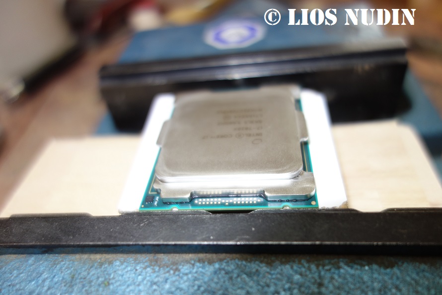

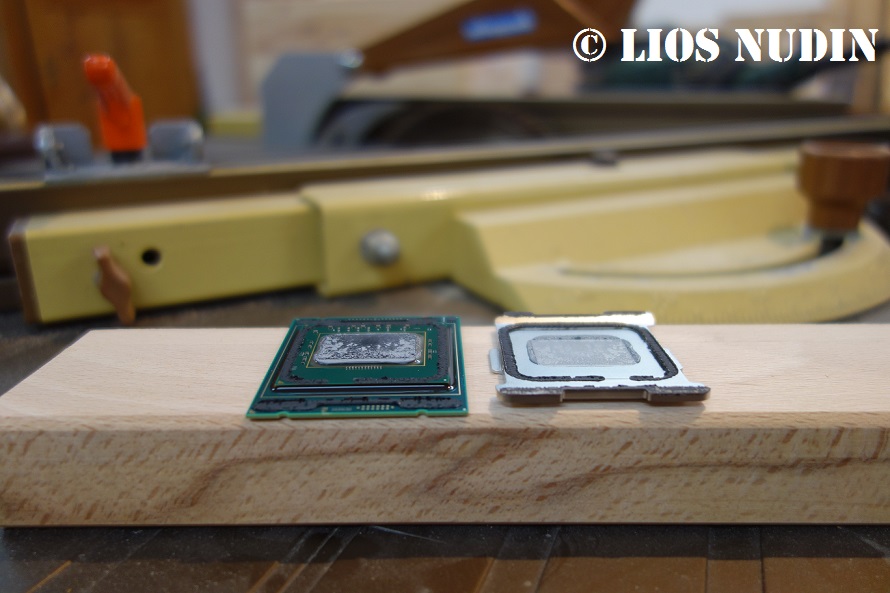

Durch die Bauteile auf der Rückseite musste ich die ebene Auflagefläche schaffen, um den IHS in einer Ebene zum Holzstück wegdrücken zu können. Unten befindet sich die zentrale Auflagefläche, darüber zwei dünne Holzschichten als Höhenausgleich, darüber die beiden Standfüße mit einem definierten Abstand zueinander, der sich an den Komponenten auf der CPU Rückseite orientiert und ganz oben die CPU i7-7820X.

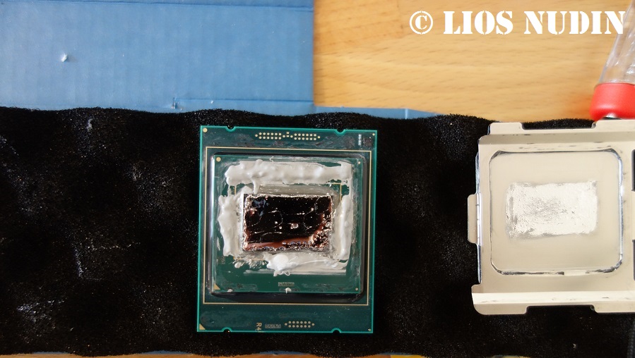

Auf den letzen Bildern ist der Versatz des IHS der geköpften CPU gut zu erkennen. Abschließend habe ich Flüssigmetall auf den Die aufgetragen und den IHS wieder aufgesetzt.

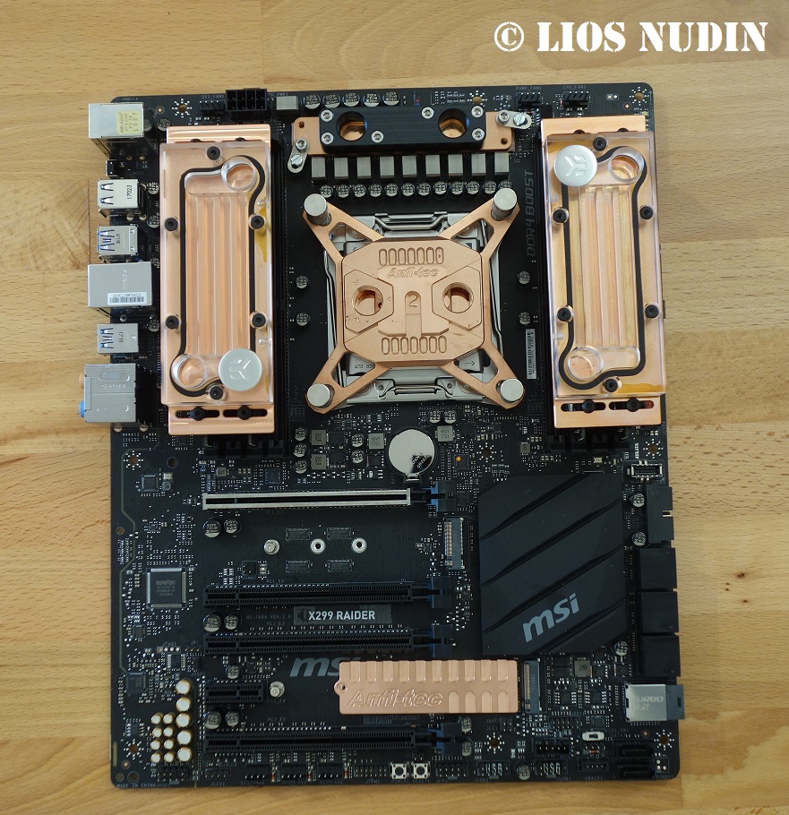

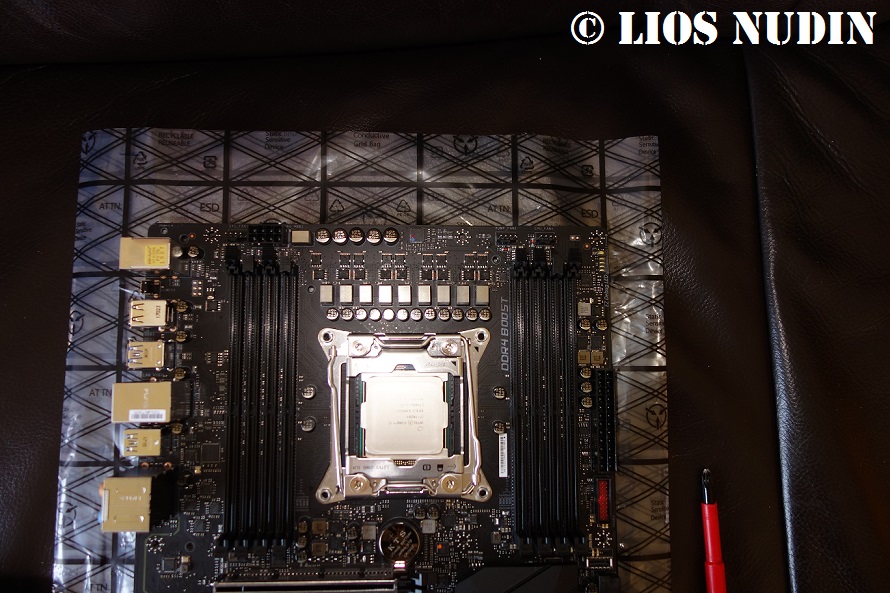

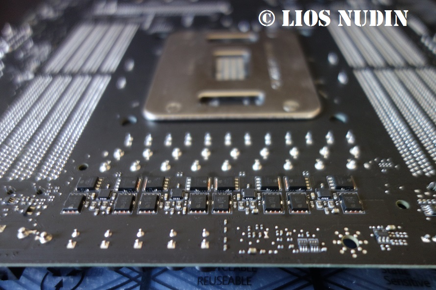

Wasserkühler

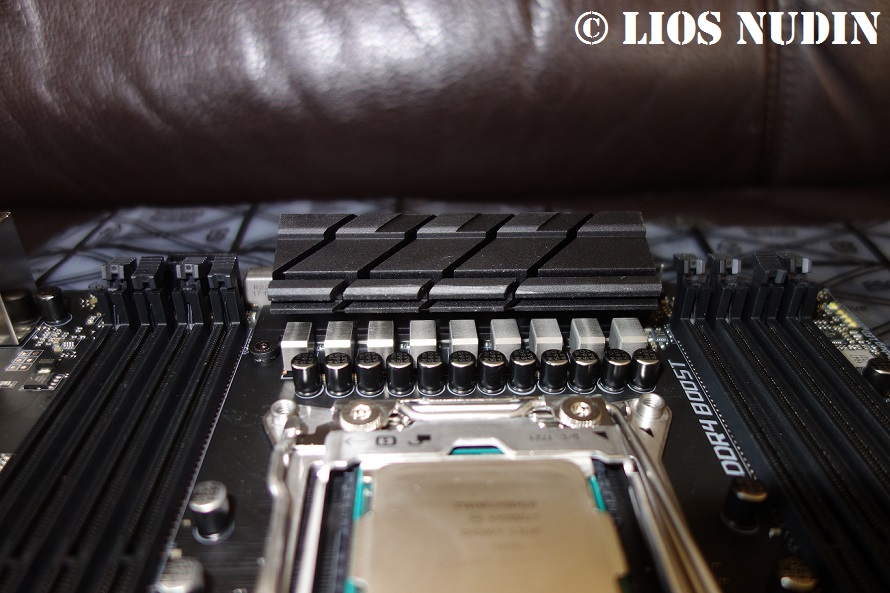

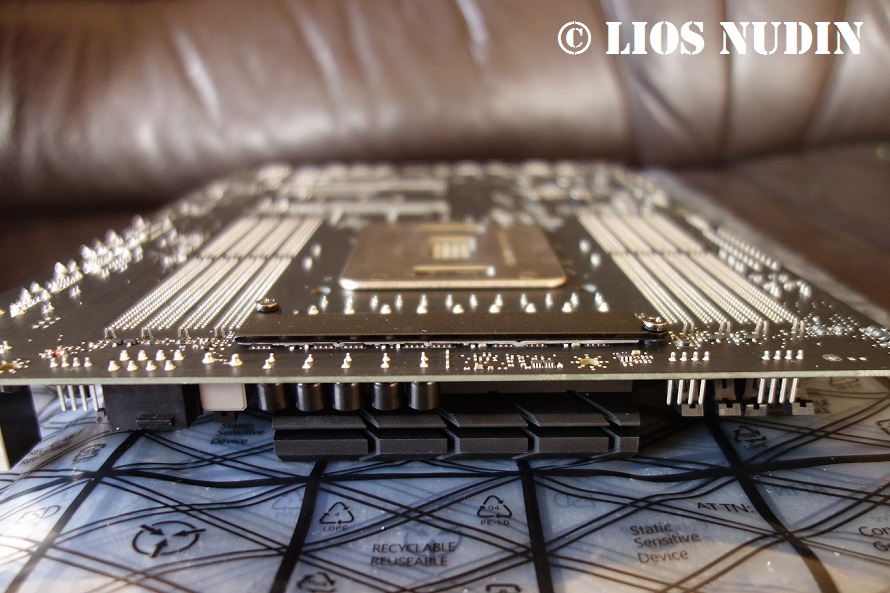

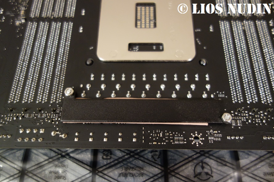

Das Mainboard MSI X299 Raider besitzt Wandler auf der Vorder- und Rückseite, die auch beide weiterhin mit dem bereits vorhandenen rückseitigen Kühler und dem neuen universellen Wasserkühler auf der Vordersite bestückt werden. Bei der Verschlauchung wurden die RAM-Kühler noch nicht eingebunden, weil dadurch mögliche Änderungen wie die CPU-Kühlerausrichtung oder erneutes Auftragen von Wärmeleitmitteln in der Experimentierphase schneller durchführbar sind.

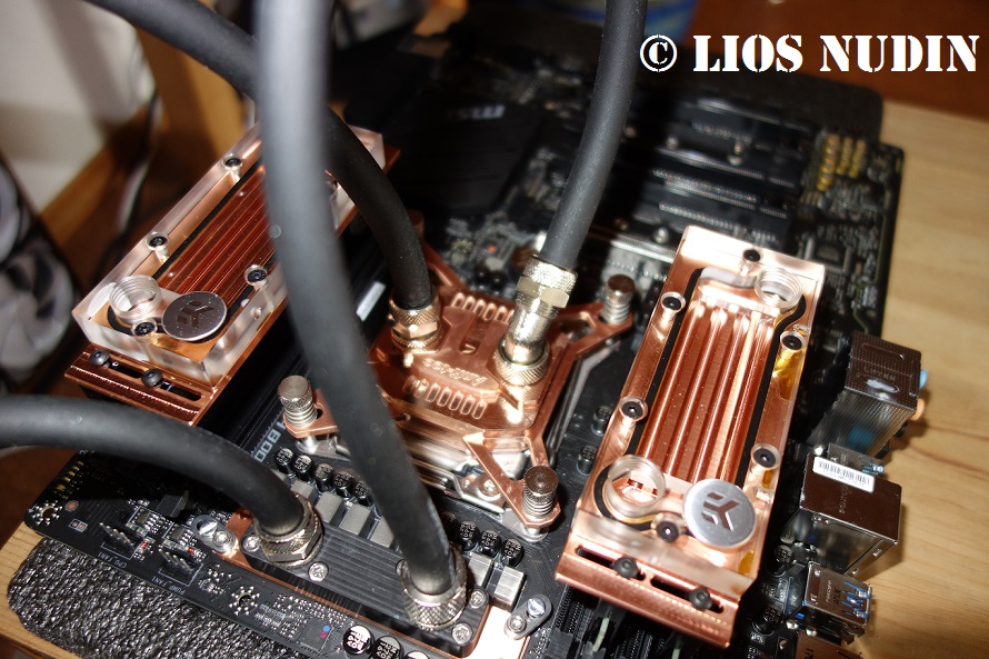

Zusatz: Ich werde den ganzen Aufbau erstmal mit ner Corsair H105i auf meiner Testbench festschnallen um ein Gefühl für die Plattform zu bekommen. Danach kommt (wenn ich mit der Caseplanung fertig bin) ein EK Monoblock aufs Board und alles wird an den Custom Loop angeklemmt.
So habe endlich die Zeit gefunden, damit ich meine X299 Plattform nun umbauen konnte von der Testbench auf die Custom WaKü. Die Temps mit der Corsair 105 waren zwar alle im grünen Bereich, aber dank des EKWB Monoblocks für das MSI ACK7 sind die Temps durchaus merklich nach unten gegangen. Klar macht natürlich auch der Phobia XT1080 einiges aus samt seinen 4 180mm Lüftern, dazu kommt noch die vergleichsweise zur AIO gigantische Menge an Kühlflüssigkeit.
Die CPU läuft jetzt ca. 10° Celsius im Delta kühler und die SpaWa um sagenhafte 15-20° Celsius! Das ist natürlich schon genial, konnte als Folge sogar noch leicht mit der Spannung nach unten und habe jetzt auf allen Kernen Raumtemperatur (21° Celsius und komme gerade mal leicht über 70° Celsius unter Volllast). Bilder folgen, sobald ich Zeit habe :).
