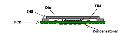

Die CPU war schon immer etwas heißer und durch das mittlerweile fortgeschrittene Alter der CPU kann es sein, dass die Paste unter der IHS vertrocknet ist.
Der Boxed Kühler konnte schon zum Release die CPU gerade so auf ca. 90 Grad in Spielen halten. Wahrscheinlich reicht jetzt einfach nicht mehr aus, vor allem in einem so fordernden Spiel. Allgemein scheinen mir deine Temperaturen etwas zu hoch, das wird wahrscheinlich mit der Paste unter der IHS zu tun haben. Du könntest trotzdem dein Glück mit einem besseren Kühler versuchen. Von einem alten 4 Kerner würde ich aber allgemein in aktuellen AAA Titeln keine Wunder erwarten.
