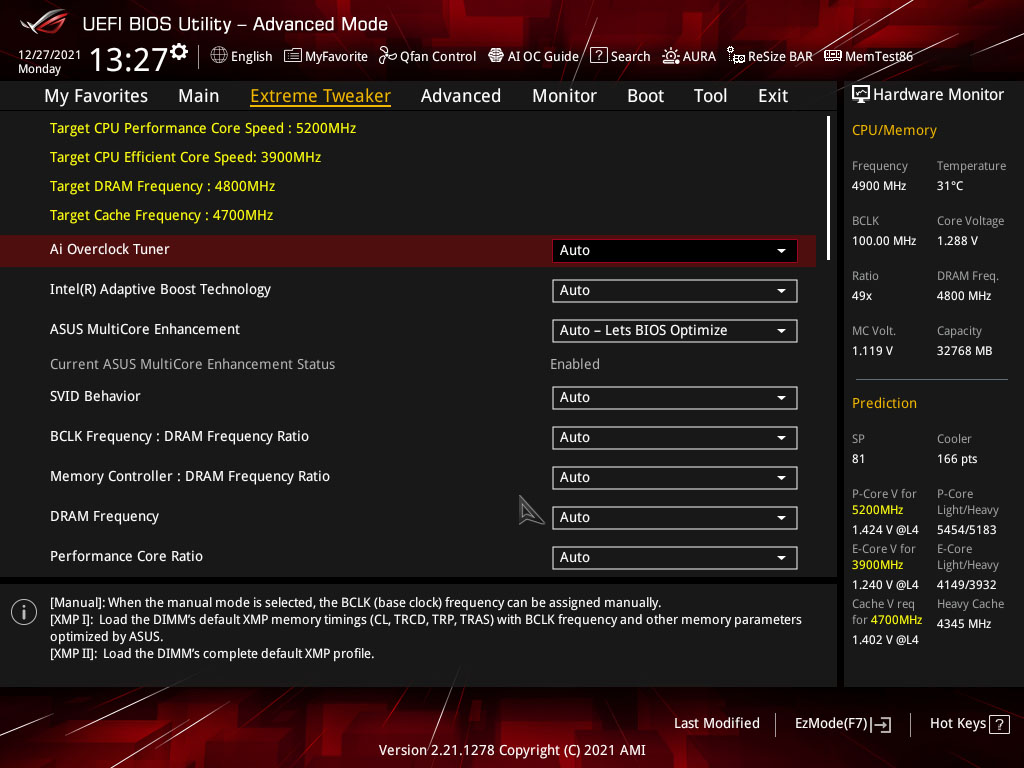

Die Eintellung im ASUS Uefi nennt sich „ASUS MultiCore Enhancement“ und war bei mir im Test sogar mit einem kleinen 120er Arctic Kühler aktiv gesetzt (=unlimitiertes Powerlimit). Du findest sie im Extreme Tweaker Menü. Disabled aktiviert das von Intel vorgesehene PL von 241 Watt.
ich vermute darüber hinaus aber auch noch eine andere Ursache, wenn du auch schon in Spielen mit 100 Grad Celsius kämpfst. Kannst du den Kühler mal mit einer ganz dünnen Schicht verstrichener WLP montieren und ohne den PC in Betrieb zu nehmen (!) direkt wieder demontieren, um die Passung Kühler/CPU zu prüfen?
Super, das habe ich eingestellt.

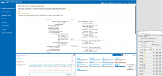

Eine Sache noch. An welcher Stelle im BIOS kann ich denn die max TPD begrenzen? Ich muss sagen, ich habe es nicht gefunden.
Bis hier schon einmal vielen Dank an alle die hier mit kommentiert haben.
Habe gerade nochmal einen Lauf gemacht. Habe bei dem Lauf nebenbei noch ein Video geschaut gehabt.
Bin bei 26344 - wo müsste ich denn so liegen?
