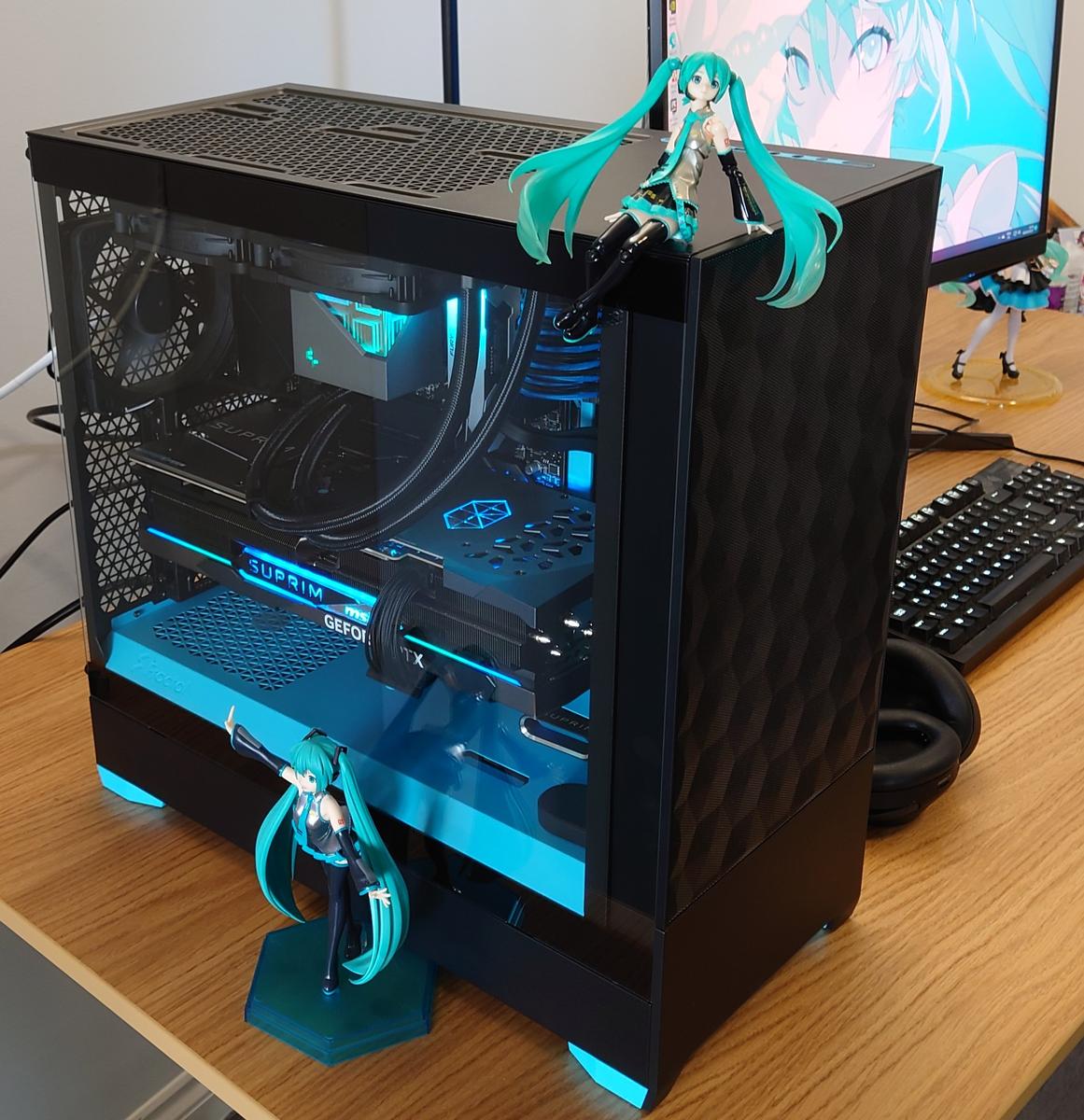

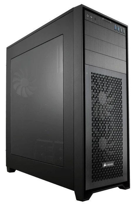

Im Anhang mal meine Kisten, damit du weißt woher meine "Erfahrungswerte" kommen:
2014:
Heute:

So siehts eingebaut aus mit einem Noctua NH-D15 Chromax, einer PNY 4090 Verto und das eben im Silentbase 802.
Von der Grösse her find ichs super - aber es IST gross. :D
Sieht sehr gut aus! :daumen:
Aber da rechts oben kann ja locker noch ein ITX PC rein :D
Ich bin früher mit dem Teil auf LAN-Partys gefahren - nie wieder :ugly:
Und die gleiche Leistung lässt sich sogar im uATX Formfaktor unterbringen:
OT: Hatte früher noch die meisten HDD-Schächte genutzt. Drum war das genau das richtige Gehäuse.
Jetzt würde ich auch eher auf kleinere wechseln ... aber die 4090 ist halt ein solcher Brocken...
da war ich froh, konnte ich die einfach ohne Umschweife einbauen.
