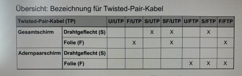

Frage: im Büro habe ich von der Wanddose zum PC ein flaches Cat7 Kabel mit U/FTP Schirmung verlegt. Ist das zu schlecht von der Schirmung her oder muss ich mir da keine Sorgen machen ?
Habe das mit den Schirmungen erst im Nachgang entdeckt und könnte noch auf den letzten Drücker die Kabel umtauschen.

Nur die Unterschiede der Schirmungen bei den flachen Kabeln habe ich erst im Nachgang gesehen. Wollte sichergehen das ich da kein zu schlechtes im Raum unter den Sockelleisten von Wanddose zum PC verlegt habe.

Die meisten Kabel sind OK für 1Gbit Anwendungen, erst ab so ~5Gbit wird es echt wichtig dass gute Kabel verlegt wurden, Bei Flachbandkabeln ist die Verdrallung leider schwer zu realiseren, daher auch typisch mit U/FTP.
Die Schirmung besteht ja aus noch mehr Komponenten, von daher würde ich mir hier keine zu großen Sorgen machen.

Voll nervig hab halt im Haushalt 3 verschiedene Flachbandkabel in Verwendung bzw. in der letzten Zeit bestellt.
Die anderen sind teils „besser“ geschirmt.
Jetzt wo ich die Unterschiede gesehen habe, kam mir halt die Frage auf ob ich da was austauschen sollte.
