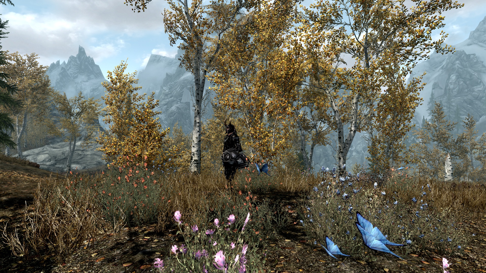

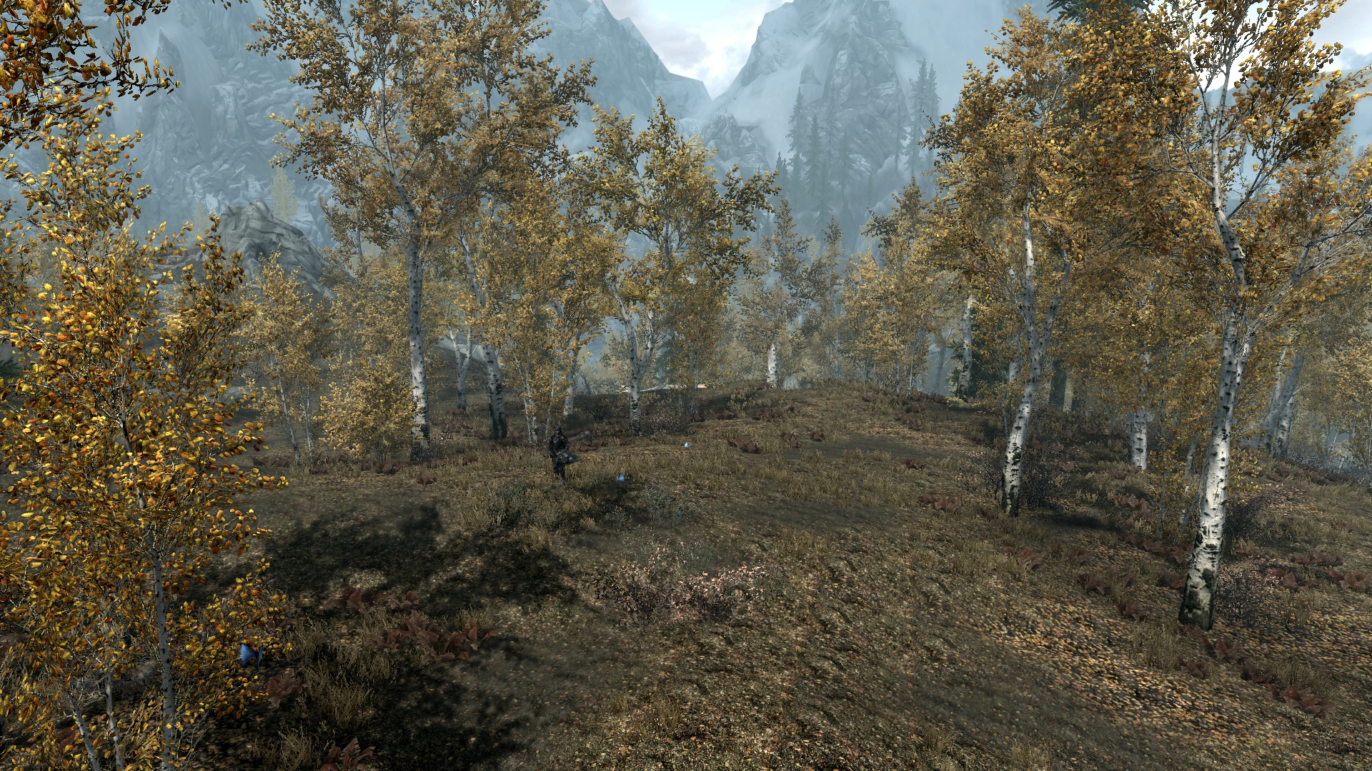

Screenshots:
chrisini2-jpg.517859
chrisini3-jpg.517860

Ja Adam, dann fang ich doch mal an.
Will´s kurz und knackig halten. Zu den Infos : Bin wieder sehr back to the roots gegangen. So einfach wie möglich, nutze keine Mods mehr , aber dafür Schattenweitsicht ( 14000 ) , Grassweitsicht ( 14000 ) , Terrain/Bäume ( 300000 ) und hier und da noch ne kleine aber feine Änderung. Bei mir tritt die "Schattenwelle" nur unmerklich gering auf, habe aber sehr gute Weitsicht bei den Schatten ( auch Schatten in weiterer Entfernung ). Insgesamt alles etwas dunkler , als das Standard-Skyrim. Da die Schatten bei höherer Weitsicht pixeliger werden, habe ich sie sehr weich gezeichnet ( Blur ).
- Grafikkarte : GTX 560 Ti 448 Core @ ca GTX580.
- CPU : X4 955 BE @ 4x4 GHz
- Festplatte : keine SSD aber moderne HDD , keinerlei Nachladeruckler, sehr schnelle Ladezeiten , konkret : Vermisse für Skyrim keine SSD.
Habe nur die SkyrimPrefs.ini geändert und nicht die Skyrim.ini :

Ziel war es nicht zu viel zu ändern, die Änderungen einfach zu halten und ein schöneres, etwas dunkleres Skyrim hinzubekommen, ohne die Farben zu extrem werden zu lassen. In dunklen Dungeons braucht man bei mir auch durchaus mal Licht. ^^
P.s.: @ Adam : Ist ´n super Thread geworden. Respekt. :daumen:
Edit: Noch der Hinweis dass die Ini auf den jeweiligen user angepasst werden muss. Konkret diese Werte : sD3DDevice="NVIDIA GeForce GTX 560 Ti" ( da muss die Angabe aus der eigenen Original-ini rein ) und die Monitorauflösung natürlich : iSize H=1080 iSize W=1920 ( hier z.B. Full HD ) .
Und : Falls er am Anfang die Grafikkarte neu erkennen will und somit die Werte wieder mit Standardwerten überschreibt , einfach vorher auf die geänderte Ini rechtsklicken, Eigenschaften , Schreibschutz Häkchen rein, ok klicken , fertig. Zum Löschen Schreibschutzhäkchen wieder entfernen.
Edit2: Die mausempfindlichkeit muss man natürlich auf seine Maus je nach Wunsch einstellen. Meine hat Standard 1600dpi.

Hier, danke an Legacyy, ein paar Links für ENB mods. Wer will, kann auch gern ein paar Links posten!
  • 517859d1328696460-hd-pack-update-folgt-skyrim-tweak-sammelsurium-user-tipps-und-tricks-chrisini2.jpg
  • 517860d1328696483-hd-pack-update-folgt-skyrim-tweak-sammelsurium-user-tipps-und-tricks-chrisini3.jpg
