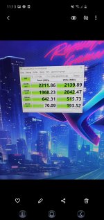

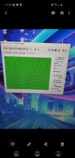

Hallo zusammen, Beitrag 1000 von mir ? irgendwann muss ich es mal versuchen mit Humor zu sehen auch wenn ich den eigentlich schon verloren habe. Nach etlichen Tests und versuchen bin ich mir sicher das ein Teil meiner neuen Hardwaer defekt ist . PC ist keine 8 Wochen alt und hatte direkt zum ersten Start ein E/A Fehler irgendwelche Daten konnten nicht an den Arbeitsspeicher übertragen werden. Kam dann zwischendurch aber nicht mehr aber PC startet zum Teil verlangsamt, piepst 2 mal und manchmal fährt er im Anmeldeprozess nochmal runter und startet neu. Ich hatte ihn bereits beim Fachmann, ein Mitglied hier aus dem Forum war hier. Es bringt nichts .
Folgendes steht im Ereignis Protokoll:
Bei einem Auslagerungsvorgang wurde ein Fehler festgestellt. >>>Betroffen ist Gerät \Device\Harddisk0\DR0. >>> Es besteht ein Problem mit der Netzwerkverbindung, dem Datenträger mit der gespeicherten Datei bzw. den auf dem Computer installierten Speichertreibern, oder der Datenträger fehlt. Das Programm Windows Explorer wurde von Windows wegen dieses Fehlers geschlossen. >>>Pfad der fehlerhaften Anwendung: C:\Windows\Explorer.EXE Pfad des fehlerhaften Moduls: C:\Windows\System32\KERNELBASE
Ich hänge noch Datein an von Fehlermeldungen Und von Programmen die ich drüber laufen gelassen habe an.
Das habe ich bereits gemacht :
Bios update
Komplette Neuinstallation
Alle Treiber installiert und aktualisiert
Mit einzelnen Ram Riegel gestartet
Programme siehe Bilder durch laufen lassen
Ram Taktrate wieder auf 2133MHz runter gestellt
Temperaturen überwacht
Es kann nicht sein irgendwas ist defekt.
Memtest ist das einzige was ich leider nicht auf die Reihe bekomme..
Habt ihr eine Idee welches Teil das auslösen könnte?
Mainbord,RAM,SSD?

Der Fehler mit der Auslagerungsdatei zeigt auf die SSD bzw. Laufwerk hin.
Das würde ich jetzt nicht ganz ausschließen, auch wenn bestimmte Testprogramme hier nicht mehr aussagen.
Mir ist mal eine SSD defekt gegangen und gemerkt habe ich es auch nur weil ich ein Fehler der Auslagerungsdatei die sich darauf bezog bekommen habe. Den Arbeitsspeicher auf Fehler zu überprüfen ist aber auch nicht verkehrt.
