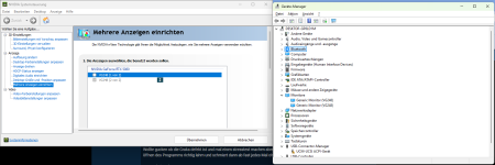

Hatte gestern testhalber ein Spiel gestartet läuft ohne Probleme, wobei die Auflösung müll war obwohl es ganz normal 1920 x 1080 war konnte ich das Spiel nicht in Vollbild starten, habe dann nichts erkannt.
Monitor 2 immer noch ohne Signal
PC laggt wenn PCIE auf Auto bzw auf Gen5 steht, Auf Gen4 alles flüssig
Monitor sind alle ordnungsgemäß angeschlossen und haben Strom
Werden glaube ich auch erkannt in den NVIDIA Systemsteuerungen.
Lüfter drehen alle alles leuchtet.
Schließe nur ein Monitor am PC an. So können wir uns erst mal das Ruckeln kümmern. Wenn das Problem gelöst ist, kommt der Monitor dran.
Was hast du in Windows für die Monitore eingestellt?
Werden noch beide GPUs im Task-Manager angezeigt?
Was sagt LatencyMon wo was Bremst?

Also in Windows habe ich nichts eingestellt für die Monitore. Musste ich ja zuvor auch nie. Beide Monitore werden erkannt in Geräte und auch bei NVIDIA Systemsteuerung jedoch ist bei einem der Haken nicht drin welchen ich aber auch nicht setzten kann.

Riser-Kabel raus und dein Gen5 läuft dann wieder und auch flüssig.
Hast du mal die Monitore getauscht? Nur den mit den Schwarzen Bild angeschlossen? Könnte sein das der Monitor defekt ist?
