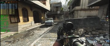

Ich lasse mir auch die Leistungsaufnahme in Games mittels OSD aus HWInfo ausgeben.
