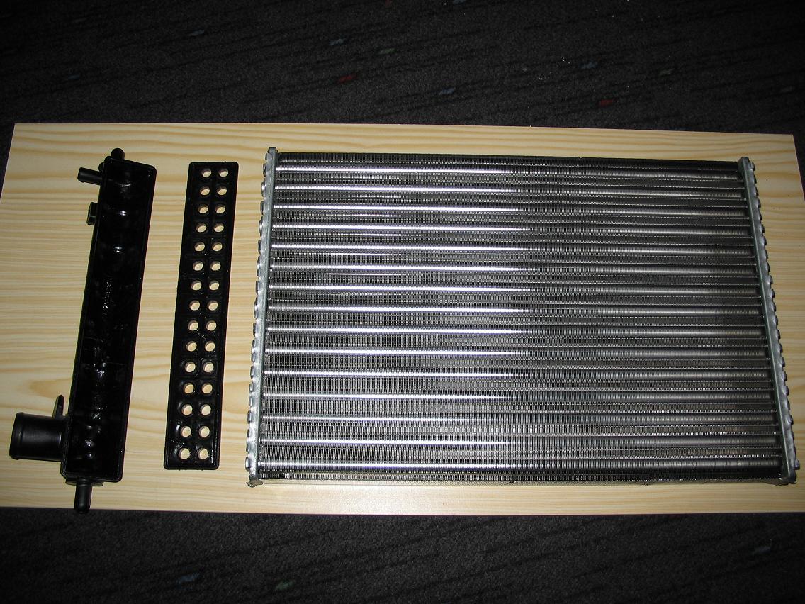

WASSERKUEHLER MOTORKUEHLER WASSERKUEHLER AUTOKUEHLER AUTOKUEHLER RADIATOR 31683915 | eBay
390x380x24 für 20€
WASSERKUEHLER MOTORKUEHLER WASSERKUEHLER AUTOKUEHLER AUTOKUEHLER RADIATOR 31683858 | eBay
530x285x26 für 25€
WASSERKUEHLER MOTORKUEHLER WASSERKUEHLER AUTOKUEHLER AUTOKUEHLER RADIATOR 31683927 | eBay
525x322x34 für 20€

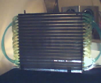

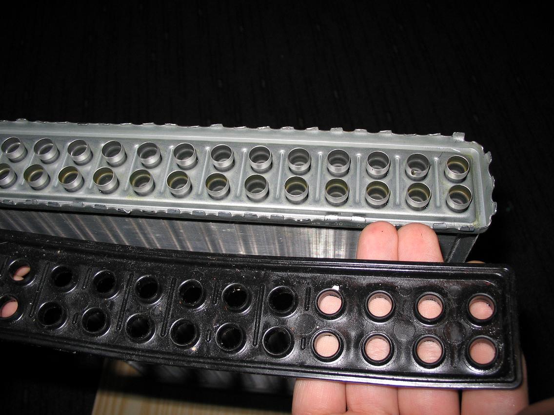

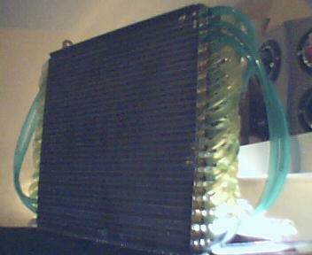

Das Plastik am Rand noch abmachen:
Und nach den eigenen Wünschen (komplett in Reihe, oder parallel) verschlauchen:
Dazu dann noch einen passenden Ventilator (oder zwei) mit 25-50cm Durchmesser, den man bzgl. Drehzahlsteuerung ggf. noch etwas modifiziert (oder einfach einen Leistungsregler davor schaltet), und du bekommst für deutlich weniger Geld 3-5x so viel Fläche. Nachteil ist natürlich, dass die Rohre aus Aluminium sind, und man daher definitiv Korrosionsschutz brauch.

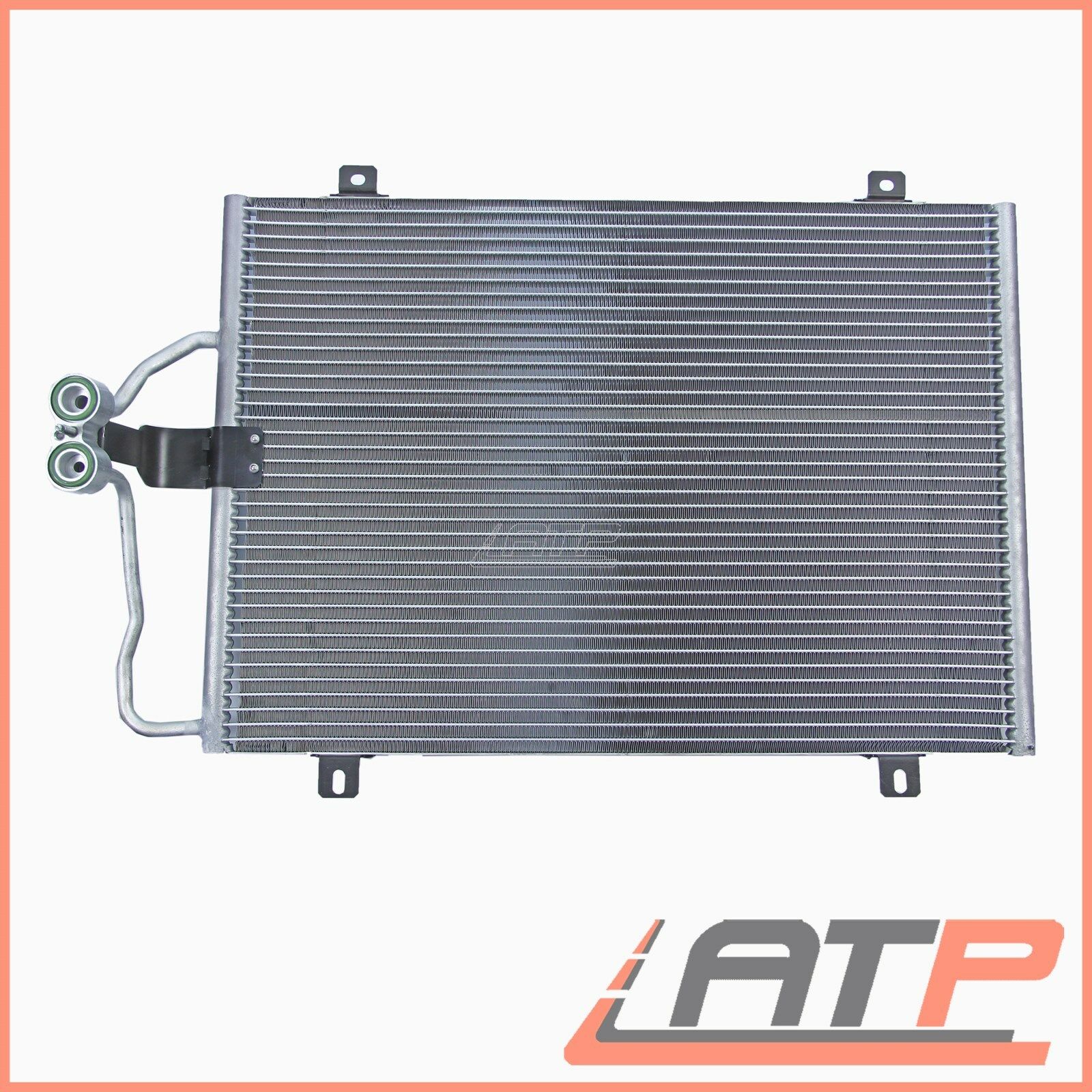

Und eine andere Kategorie Kühler (Klimakühler/Kondensator): https://www.ebay.de/itm/KLIMA-KUHLE...m=372538444726&_trksid=p2047675.c100008.m2219
535x380x19 für nur 17,50€
