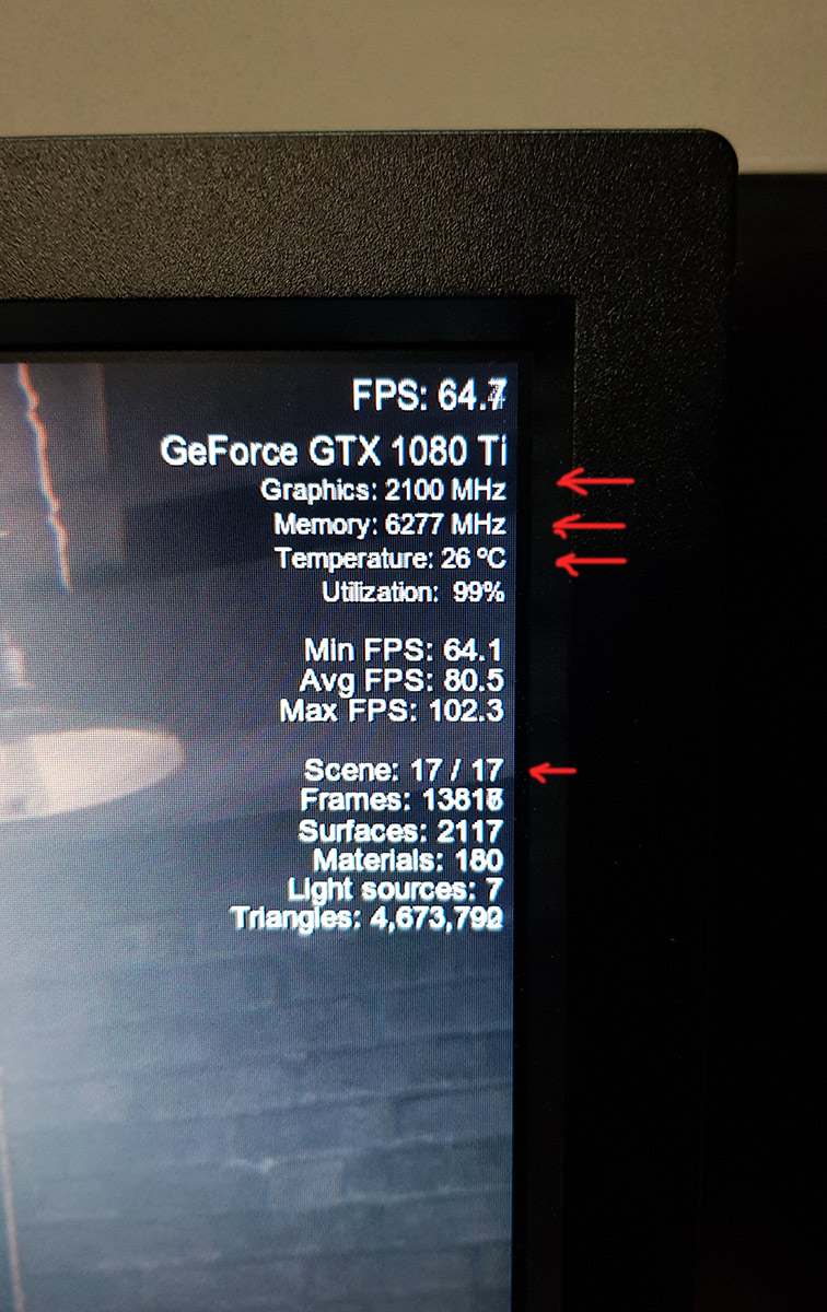

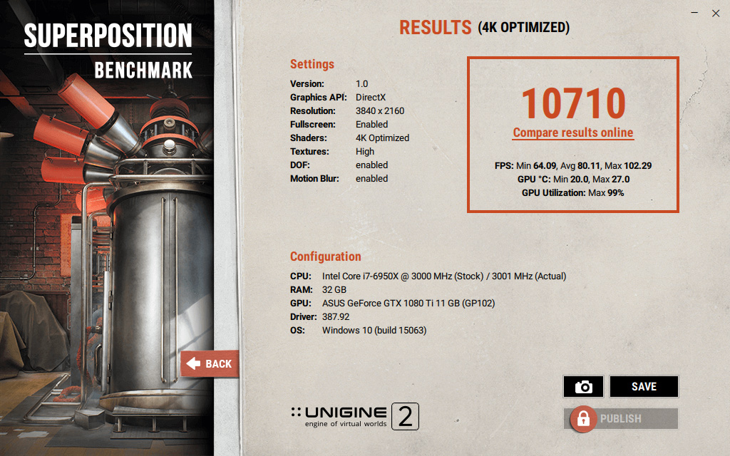

Gestern hatte Zeit ein wenig meine Karte zu kitzeln.
Ich habe kein Bios rein geflasht, nur doch mit der Spannungskurve gespielt. Dann Superposition Benchmark von Unigine angeworfen und paar Male laufen gelassen, dabei habe ich mit Handy Screnshot gemacht, als der Test fast zu Ende geht (Szene 17 von 17).
Die Temperatur der GPU = 26 Grad
Gut, ich hatte auch meine Kühlung gestern wg den ganzen Benchmarks schneller laufen lassen, darum wurde es kühler, als vorhin die 30 Grad angegeben ;)
PS Wassertemperatur war gestern bei 21.2 Grad.
