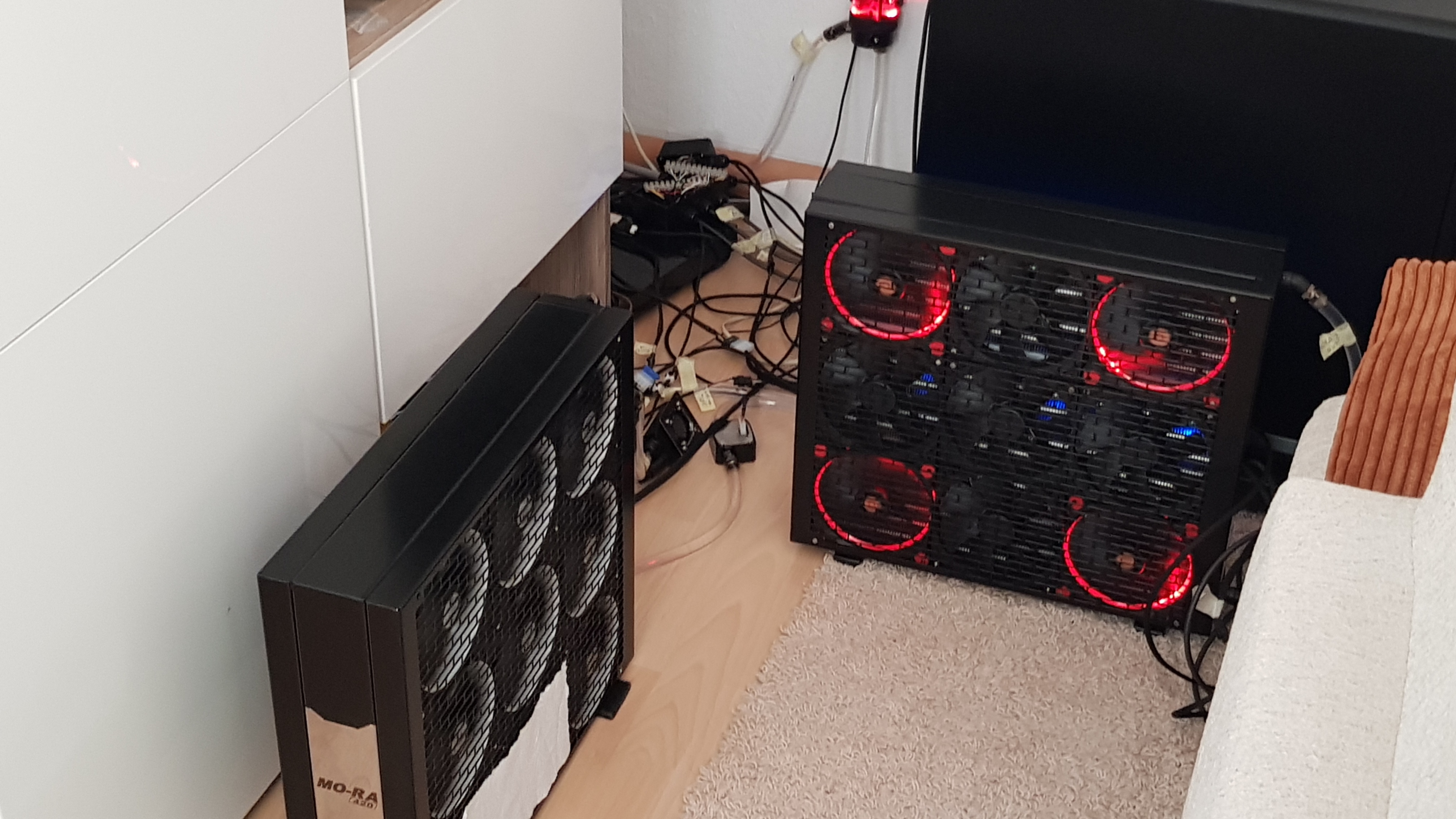

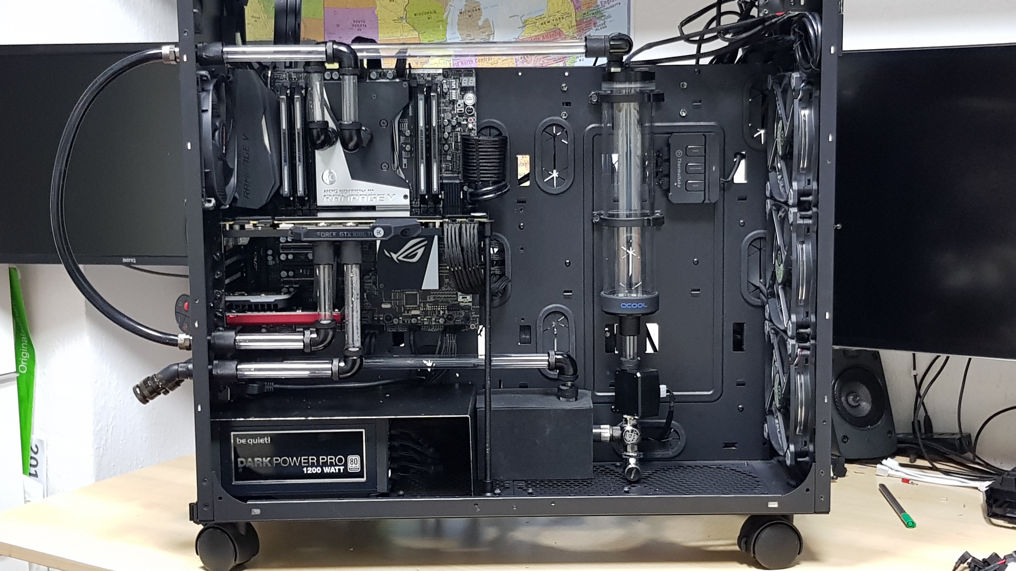

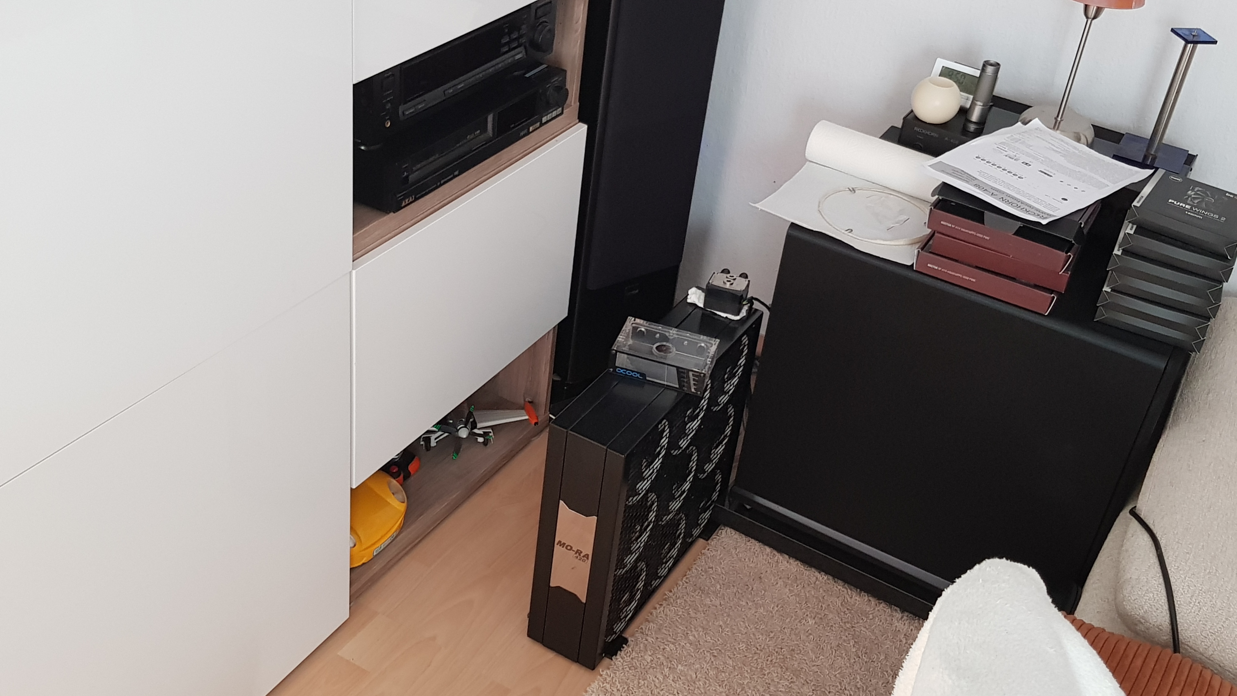

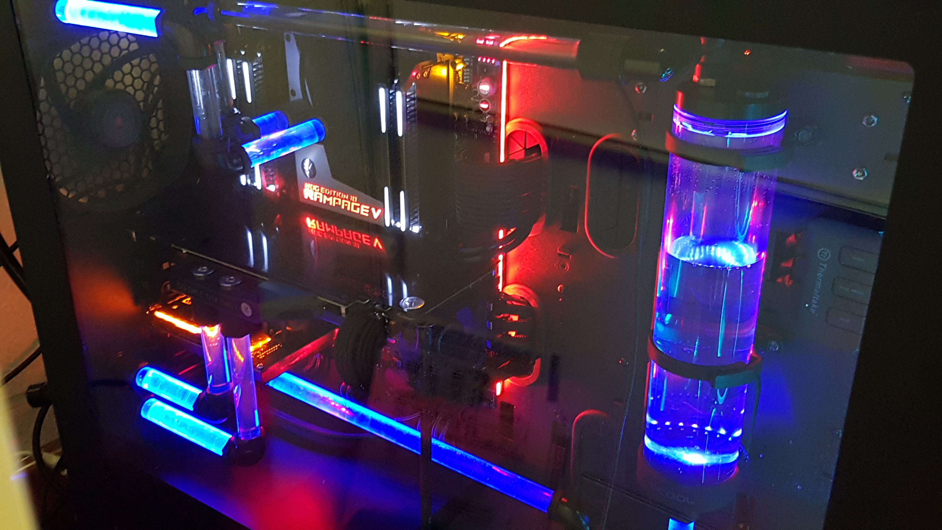

Gern zeige ich euch meine Kühlung. Im Moment habe ich keine aktuellen Bilder, sondern nur die einfach mit Handy während der Aufbauphase gemacht hatte.
Das Herzstück der Wakü besteht aus zwei MoRa 420er Radiatoren (jede Seite ist jeweils mit 9x 140mm PWM Lüfter bestückt; leider verschiedene Modele).
Im PC Gehäuse habe ich PETG verlegt und ich gehe mit dem Wasser raus über einen langen Schlauch, durch die Wand durch in einen anderen Raum. Vorhanden sind im Kreislauf drei Pumpen; nur eine Aquastream in mehreren Schichten mit Bitumen Matten abgeklebt, ist in dem PC. Die beiden anderen neben an. Durchfluss 70-150 L/Min möglich.
Zusätzlich habe ich noch Gehäuselüfter im Rechner, die mit Minimaldrehzahl eventuelle Restwärme abführen sollen.
Gesteuert wird das ganze mit 2x Aquaero.
Ich muss zugeben, wenn all die Lüfter schnell laufen müssen (meist nur beim Benchen oder Spielen), hört sich das an, wie in einem Server Raum - ist mir auch egal - denn es ist eben neben an. Ansonsten in meinem Zimmer höre ich nichts und der PC bleibt ganze Zeit bei Zimmertemperatur.
Mein ewiger Traum von einem schnellen, aber kühlem und einem unhörbaren PC, ist wahr geworden. Dieses Dreiecksbeziehung ist ja nicht immer ganz so einfach zu regeln
Über den Aufwand, Kosten und Sinn möchte ich hier nicht diskutieren - es ist halt mein Hobby.
Das ganze ist auch ziemlich oversized - gebe ich zu: meine CPU und die Grafikkarte werden nie wärmer, als 30 Grad.
Es verleitet mich aber auch nicht dazu, Wahnsinnsspannungen an der CPU oder GPU anzulegen. Ich bin auch so zufrieden.
Ich stelle nur fest, wie stabil die Prozessoren laufen können, wenn sie halt ganze Zeit kühl bleiben können. Dann lässt es sich ihnen auch problemlos mehr abverlangen ;)
Vor dem Umbau:
Nach dem Umbau:
das PC Gehäuse fast fertig
da war noch zu viel blink blink an: (leider kein besseres oder aktuelles Foto vorhanden)

Neh, verheiratet bin ich nicht. Die Radis nehmen zwar gut Platz ein und sind optisch gesehen, nicht ganz so Wohnzimmer tauglich, sie stehen aber in der Ecke, wo sie niemanden stören und im Normalbetrieb ist alles sehr ruhig.
Einen zusätzlichen Vorteil in dem Aufbau sehe ich auch noch: den Subwoofer im Hintergrund könnte man als Entkalker benutzen ;)
