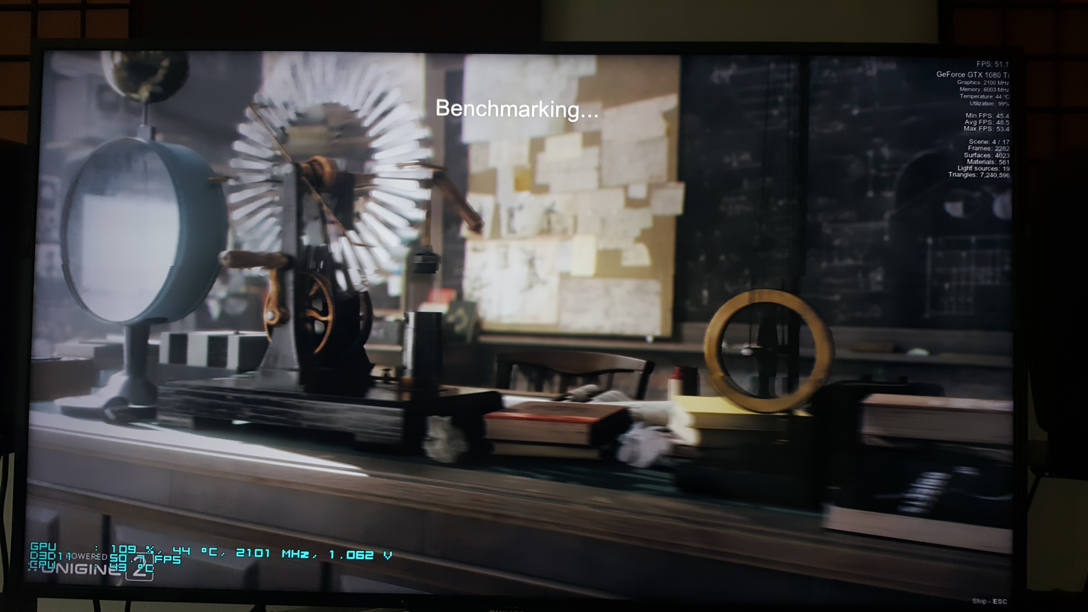

YEAAAAAAAAAAAAAAAAAAAAAAAAAH
gerade die 2100mhz im bench geknackt :D
2101MHZ
