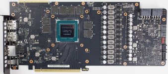

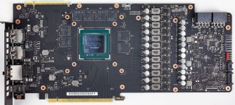

Das hatte ich mir aber bereits schon gedacht, denn ich konnte auch folgende Bilder finden.
Ein Bild ist von der Super und eines von der normalen ohne Super.
ASUS-ROG-Strix-GeForce-RTX-2080-SUPER-OC,-ROG-STRIX-RTX2080S-O8G-GAMING,-8GB-GDDR6,-(90YV0DH0-M0.jpg ASUS-ROG-Strix-GeForce-RTX-2080-OC,-ROG-STRIX-RTX2080-O8G-GAMING,-8GB-GDDR6-(90YV0C60-M0NA00)-pc.jpg
Quelle: Compatibility list for EK-Vector Strix RTX 2080 RGB - Nickel + Plexi
