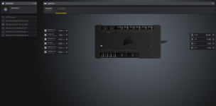

Anbei habe ich Screenshots des aktuellen Zustandes des Schreibtisches und der Temperaturen.
Wenn noch Fragen bestehen - ich stehe gerne zur Verfügung.
Ich hoffe, ihr könnt mir helfen oder mich zumindest auf die richtige Spur bringen... ich möchte das Projekt bald zum Abschluss bringen und dann soll auch alles ordentlich funktionieren. ;)

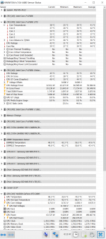

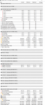

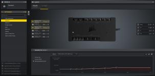

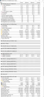

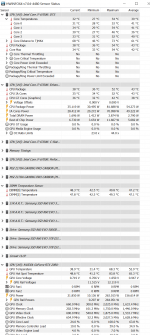

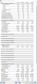

Zu früh gefreut, aller guten Dinge sind drei - Absturz.
Kühlflüssigkeit ging auf 37,6° hoch, der Rest steht im HWInfo.
