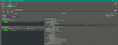

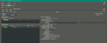

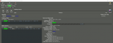

Erste Faltversuche mit neuer 6800XT (AMD Referenz), Treibervergleich 21.8.2 (51% durchgerechnet dann gewechselt auf ...) versus 21.3.2:
21.8.2: TPF 1:46
21.3.2: TPF 1:15
Satte 30 Sekunden schneller. Oder 29 Prozent. :daumen:
Taktrate war fix begrenzt auf 2440 ( real 2390 schwankend) bei 1025 (real 0.975Volt), in der Radeon Software sah ich vorher/21.8.2 unter Leistung einenVerbrauchswert von ~150 Watt, jetzt gestiegen auf 168-175 Watt, sagen wir aufgerundet +25 Watt, eine Steigerung von ~17 Prozent.
An der Steckdose sehe ich 270 Watt für das ganze System. Das ist (mir) zu viel.
Lüfter leise eingestellt hat die GPU dennoch ~70 Grad Celsius.
Kurzum, überall Optimierungspotential. Was bleibt wird die Treiberversion sein. :ugly:
Ob ich wieder falten lasse ... keine Ahnung ... lerne erstmal die neue Grafikkarte besser kennen samt den noch verwirrenden AMD-Optionen, wo man überall an den Schrauben drehen kann.
Und Schräubchen sind da jede Menge. :kuss:
P.S. Wie schalte ich jetzt das blöde RADEON-LED Leuchtband aus? Mit den alten Treibern ist das AMD Tool nicht mehr installierbar.
... Habe den 21.3.2 leider nicht mehr zur Hand und wird auch seitens AMD nicht mehr angeboten.

in Ergänzung zu #198, Schnelltest auf der AMD 6800XT mit 22.7.1:
TPF: 1:54, jedoch sind die base credits in der konkreten Workunit P18706 statt 75.000 bei 200.000, die errechnete PPD steigen auf ~ 5.1 Mio, Takt wie oben 2400, Spannung steigt auf 1.025V (Spannungsspielraum hatte ich erhöht), Verbrauch steigt auf im Schnitt (GPU-Z, AVG) 200 Watt. GPU Temperatur wie im alten Test auf 70 Grad, die Lüfterregelung den neuen Treiber(paket)s ist scheint es so eingestellt, deshalb lauter weil höher drehende Lüfter.
Klar, mehr Leistungsentfaltung (+2 Mio PPD, nicht vergleichbar mit alten Projekt-Workunits), mehr Verbrauch trotz gleicher Takt-Obergrenze.
Ja, lohnt sich für mehr Punkte! :daumen:
Mir ist es lieber etwas weniger Takt, deutlich weniger Spannung, Verbrauch und Lautstärke wieder auf altes Niveau, die Aussentemperaturen sind schließlich noch sommerlich.
P.S. Ein Prozent rechnet mit abgesenktem Takt (2300, automatisch @0.931V) Verbrauch sinkt sofort auf ~163 Watt, Temperatur -5 Grad, Lüfter -100 rpm, akustisch etwas leiser.
TPF: 1:59, d.h. +5 Sekunden, die PPD Angabe jetzt 4,8 Mio, verzerrt durch die Berechnungsgeschwindigkeit zuvor.
Man kann es sich wie gewünscht einstellen und die Auswirkungen sieht man prompt, good job AMD ! :hail:
