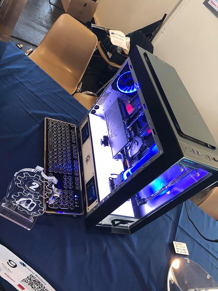

Und weiter geht's, ich vergaß ganz das die Modding Masters bereits am 2.-3.6.18 ist.
Da wollte ich eigentlich fertig sein also haben wir jetzt eine Deadline.

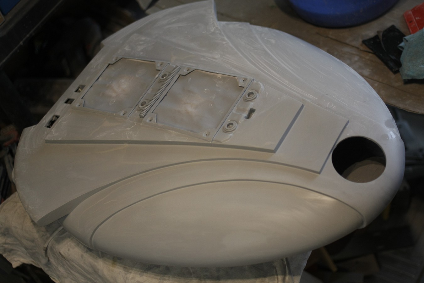

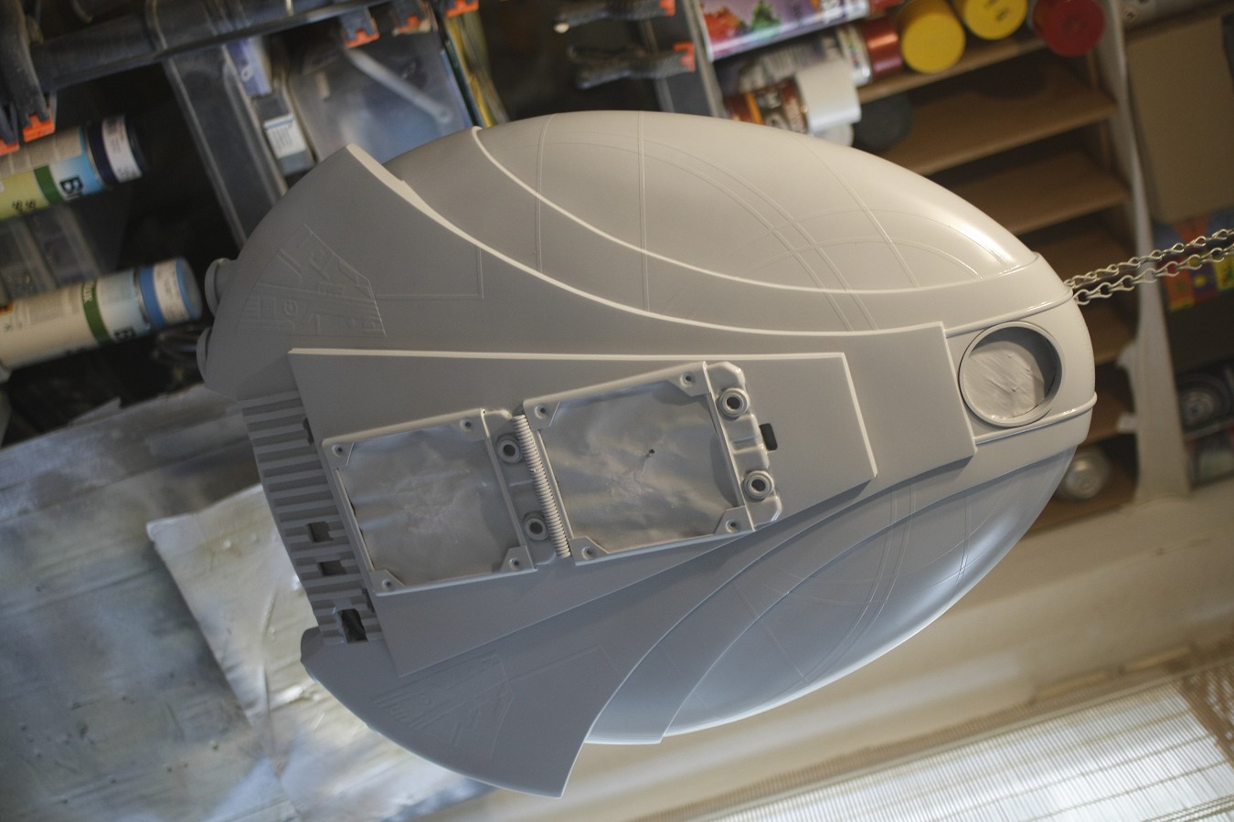

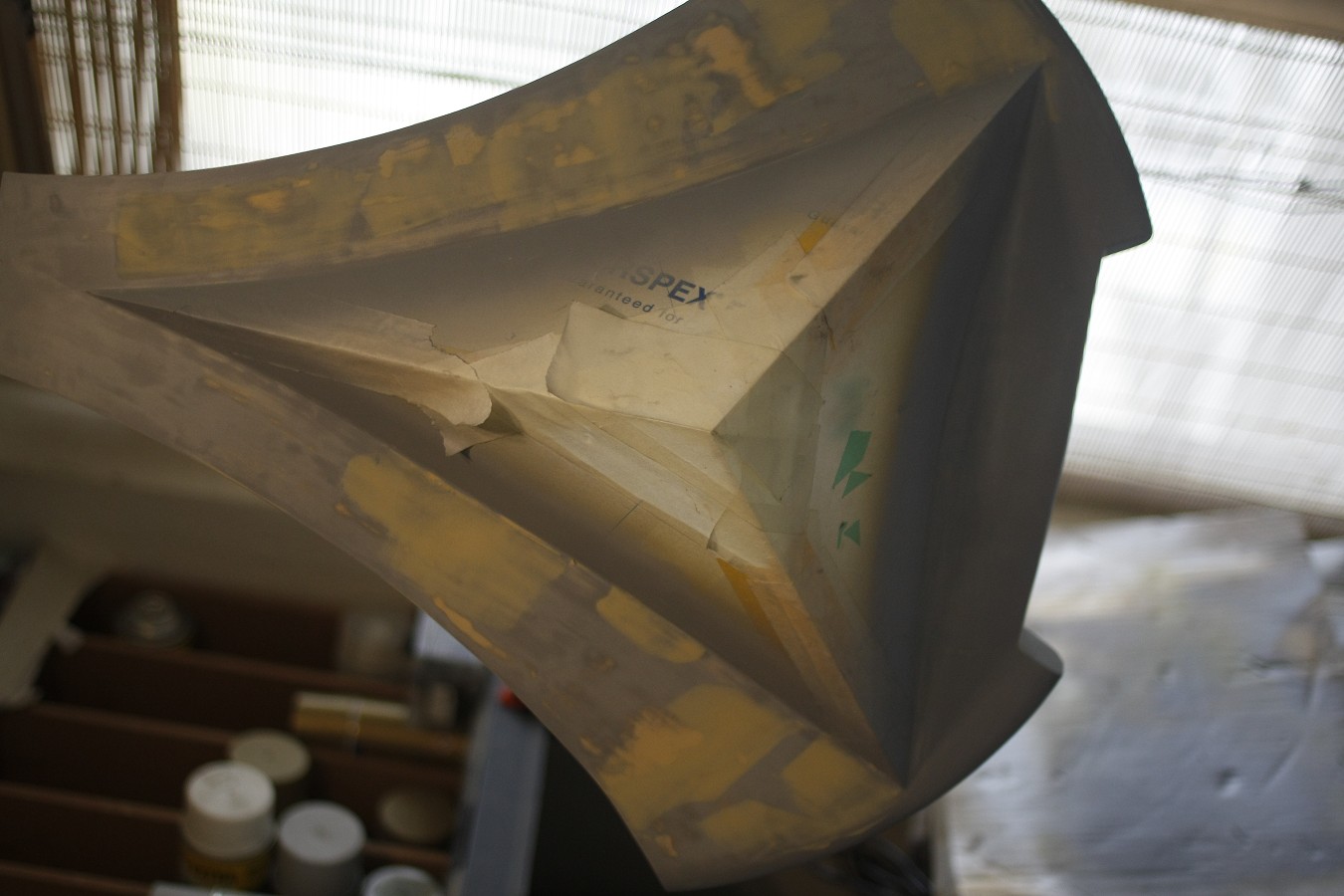

Wie ich bereits erwähnte gab es noch viel zu Spachteln und zu schleifen aber teils kommt mir das echt vor wie ein Fass ohne Boden.
Einerseits vermute ich das sich die GFK Konstruktion verzieht, was ich mir aber kaum vorstellen kann andererseits sollt ich evtl.
doch mal mit einem KFZ Lackierer sprechen wie die bei Runden Flächen Spachteln und schleifen.
Ich weiß das man IMMER einen Schleifklotz verwenden sollte aber so richtig gut passt sich der ja nicht den Rundungen an
und gerade bei den verschiedenen gebogenen Lagen des Alkeshs ist der Schleifklotz oft nutzlos.
Alternativ nehme ich mir Zentimeter dickes Plexiglas in verschiedenen Größen als Schleifklotz oder was sich am besten macht finde ich die Kunststoff Japan Spachtel.
Dort wickle ich das Schleifpapier meistens rum, das passt sich ganz gut den Rundungen an und gerade die ganzen Innenecken können damit auch sauber geschliffen werden
ohne versehentlich irgendwas zu zerkratzen.

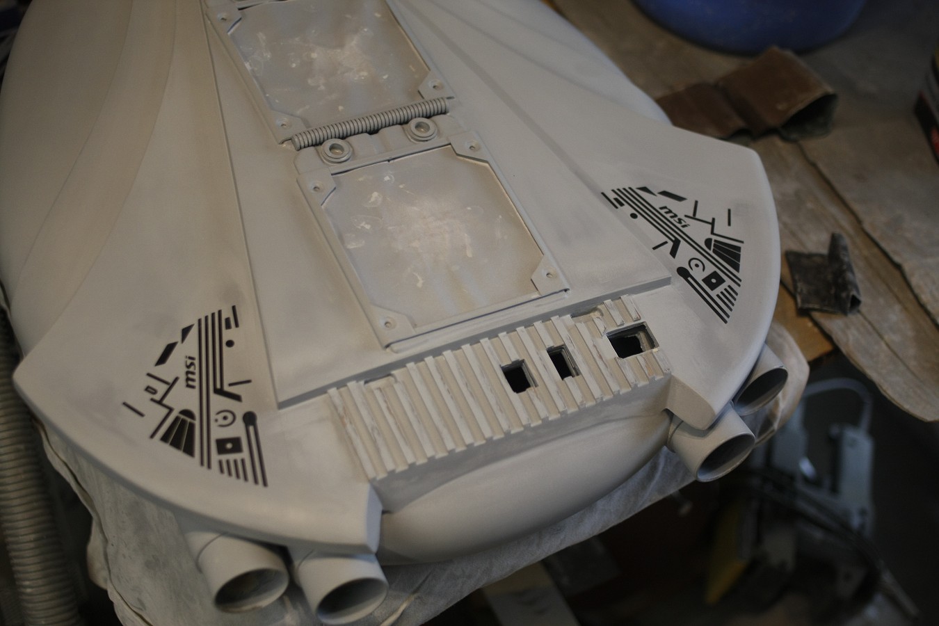

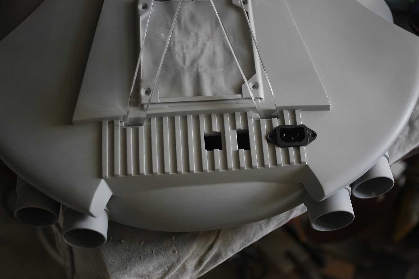

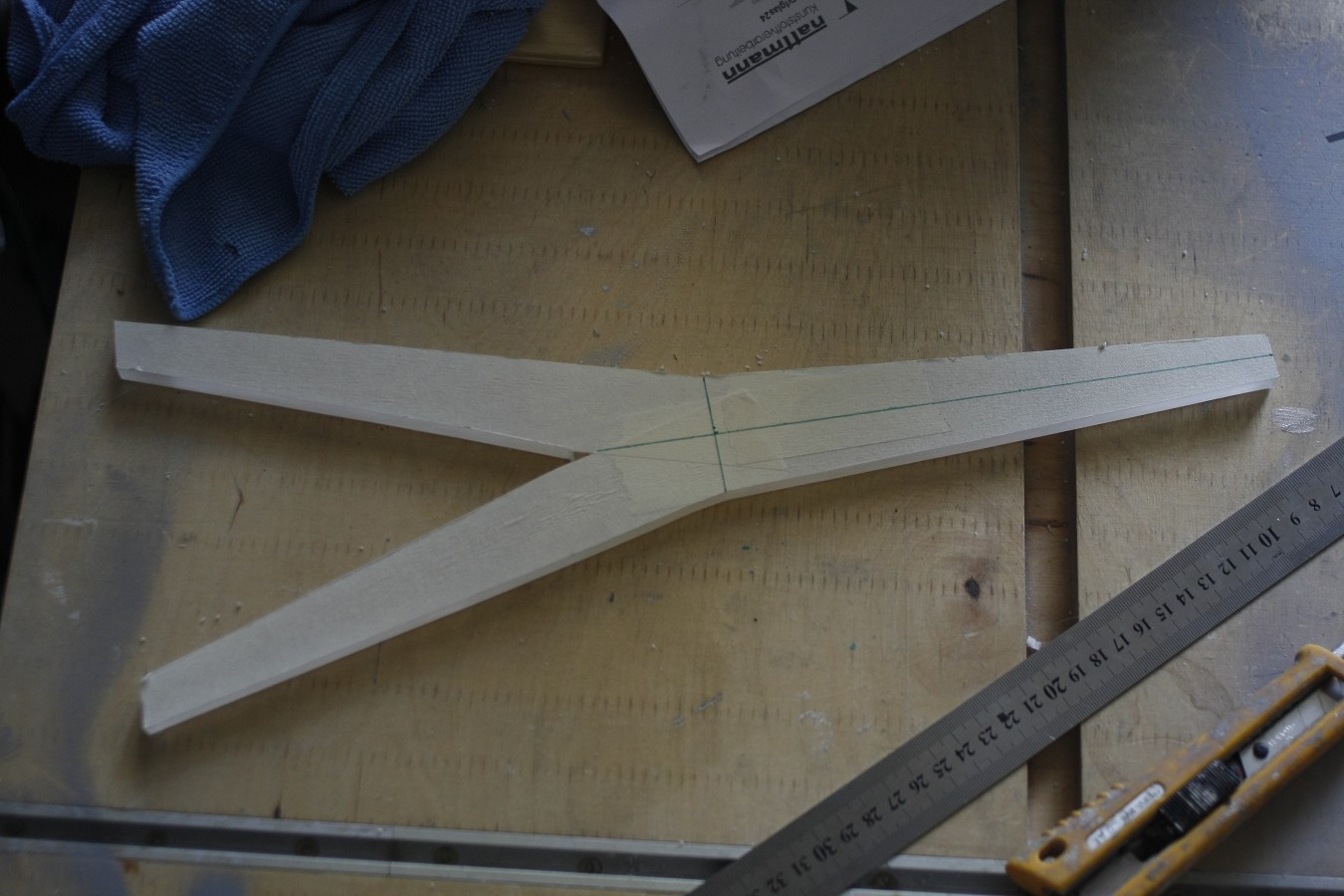

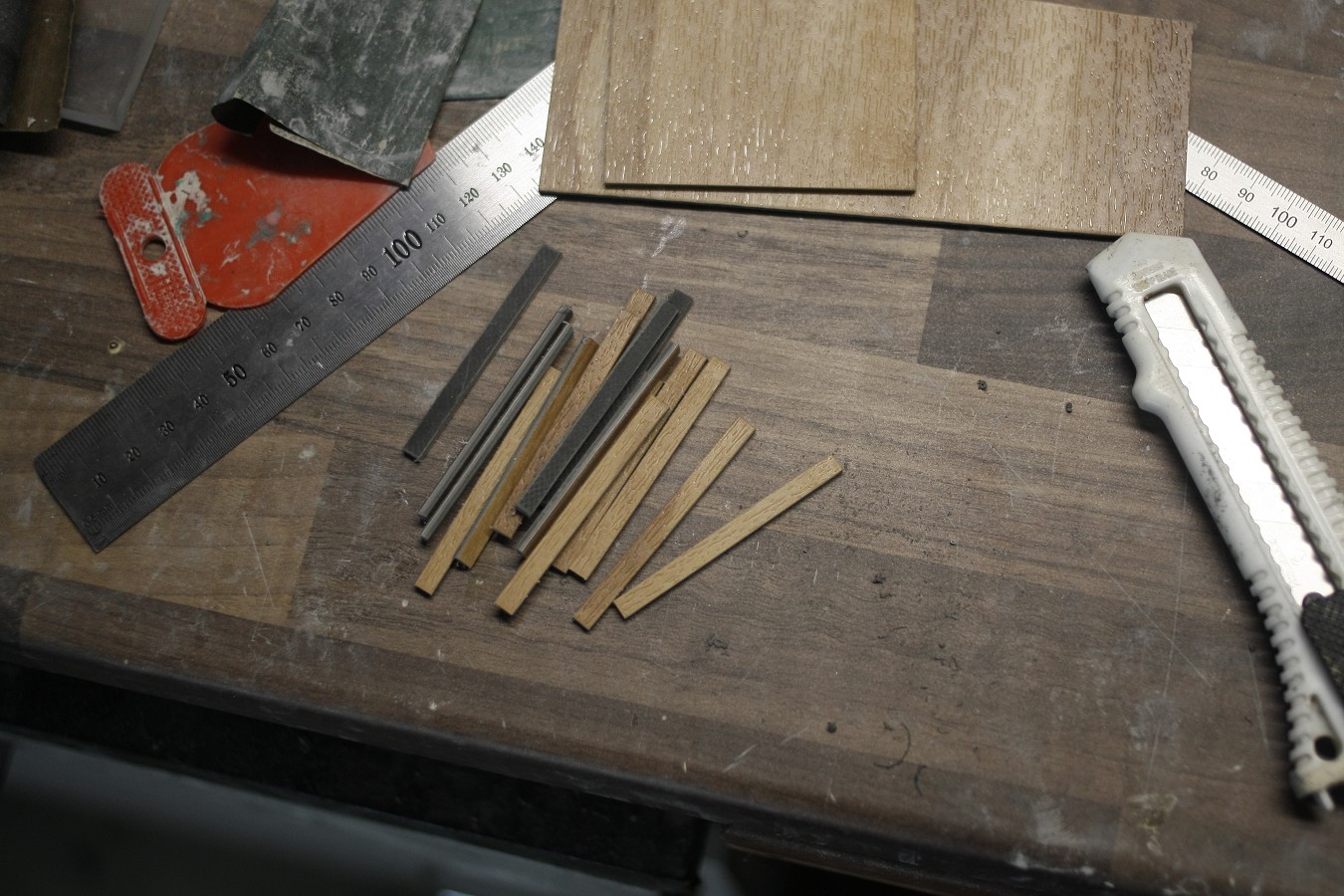

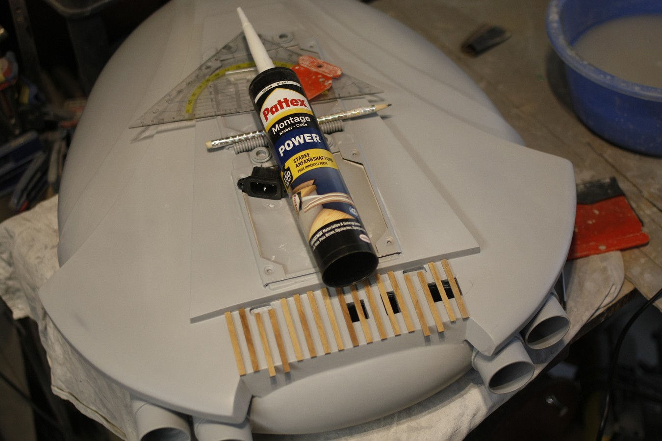

Das IO-Panel sollte noch mit Rippen verkleidet werden, nach langen überlegen ob Plexi oder Alu habe ich mich spaßeshalber für einen PVC Design Belag entschieden.
Die Fläche ist wie alles andere leicht gewölbt, deshalb wollte ich dort ungern ALU oder Plexi für biegen.
Diesen habe ich dann 16 mal in 5mm Streifen geschnitten, Kanten etwas geschliffen und mit Montage Kleber in 7mm Abstand auf das IO-Panel geklebt

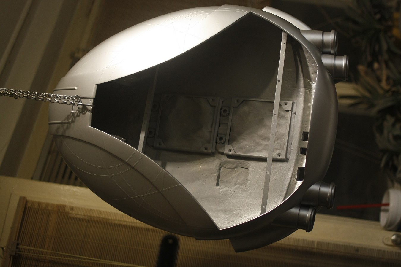

ach so und das Alkesh wäre dann auch langsam fertig für die Lackierung
nach dem aushärten habe ich dann die Überstände abgeschliffen , noch etwas gespachtelt und grundiert

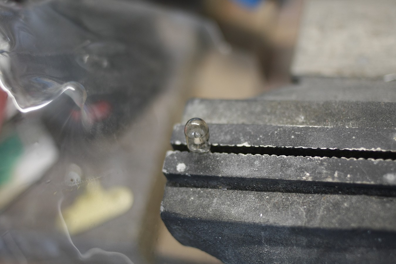

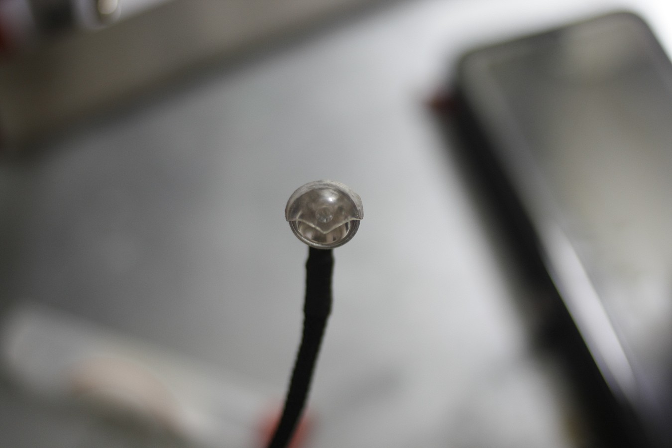

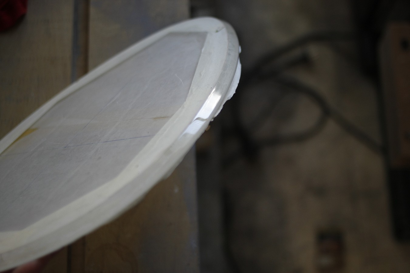

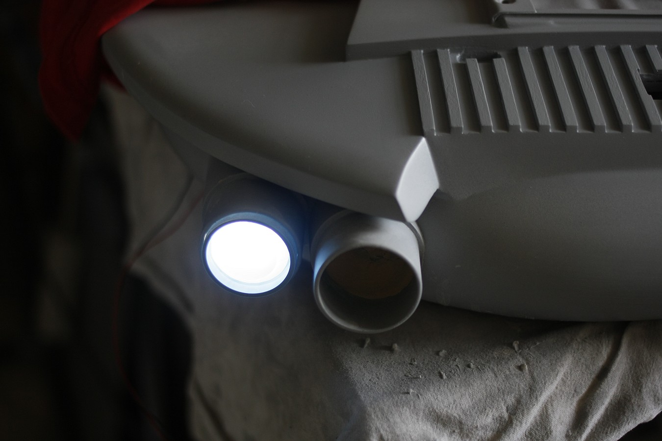

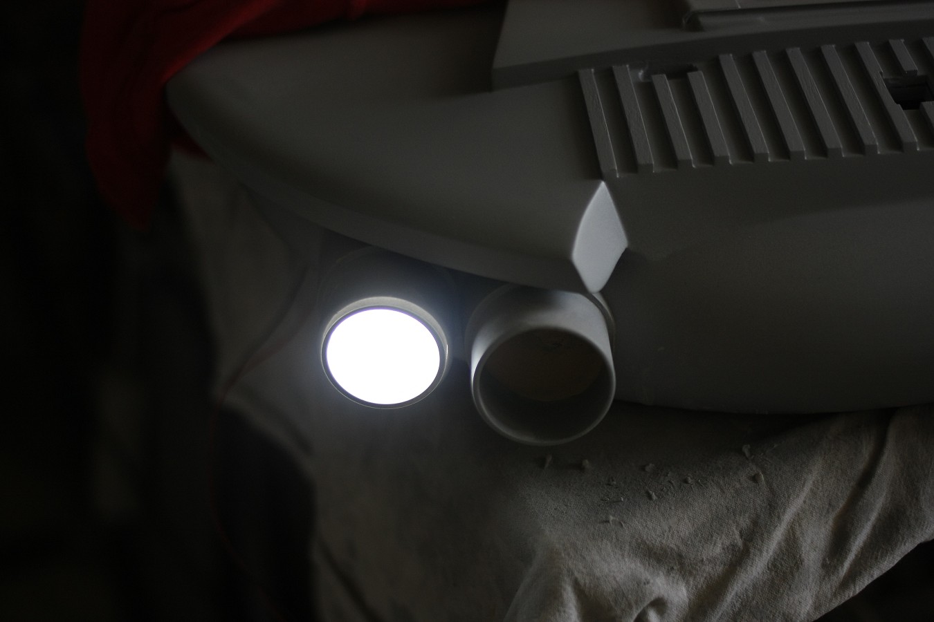

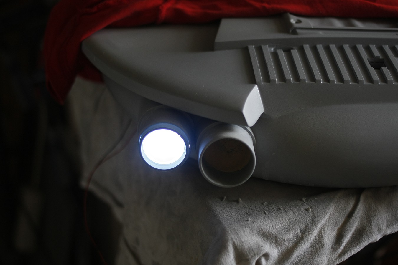

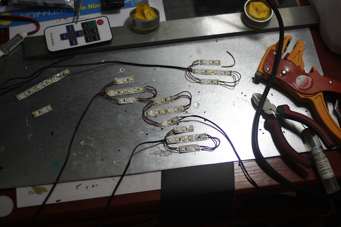

Wie ich es schon in einigen Foren angesprochen hatte sind mir blaue LEDs für den Antrieb nicht hell genug also baute ich die Streulinse noch einmal ohne die Bohrungen für LEDs auf der Rückseite.
Hier ist jetzt quasi nur ein weißer high density LED Stripe hinter der Linse. Der Effekt ist sau geil weil man beim reinschauen gleich erblindet :rofl:
Einen leichten Blaustich hätte ich aber schon gerne.
Ich habe jetzt hier mal zwei Linsen rückseitig mit Hell und dunkelblau lackiert aber außer das die Lichtintensitiät abnimmt bringt das auch nicht viel.
Der Blaueffekt kommt einzig durch die Reflektion des Plexiglases an der Seite, das Licht selbst bleibt aber nach wie vor weiß.
Kp bevor ich da nen murks blau nehme lasse ich es lieber weiß.

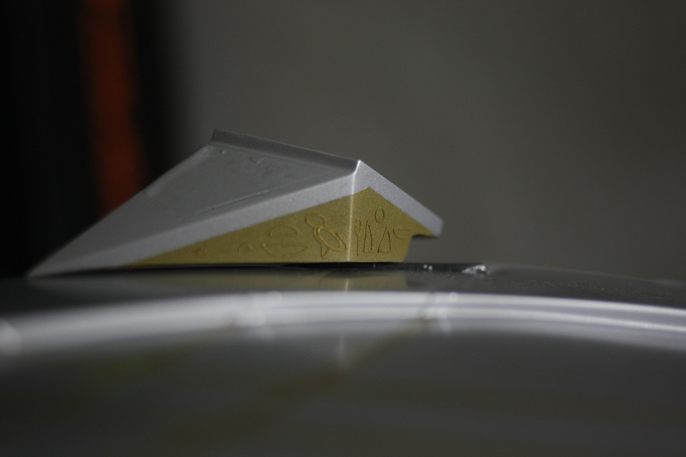

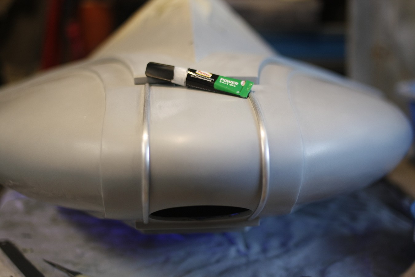

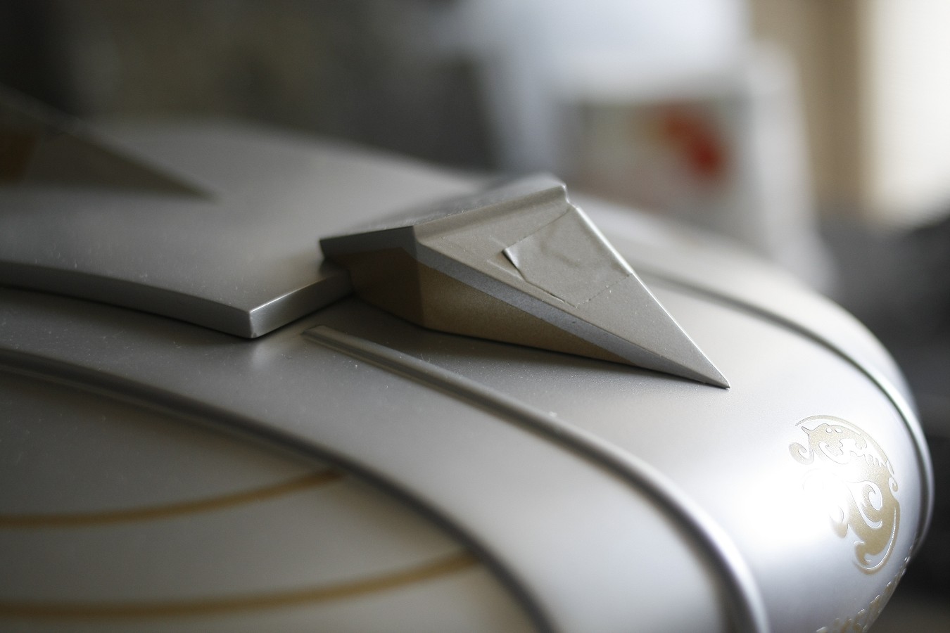

so ich hatte das noch ne Rolle 4mm Zierleisten in Chrom, die passen ja mal perfekt an die Front des Alkesh´s.
Normal würden sich noch weitere zwei Linien mittig kreuzen aber an dieser Stelle soll der Bitspower Drachen da dieser sehr den Symbolen der Jaffa Tattoos ähnelt.
Befestigt mit Sekundenkleber, hält Bombe

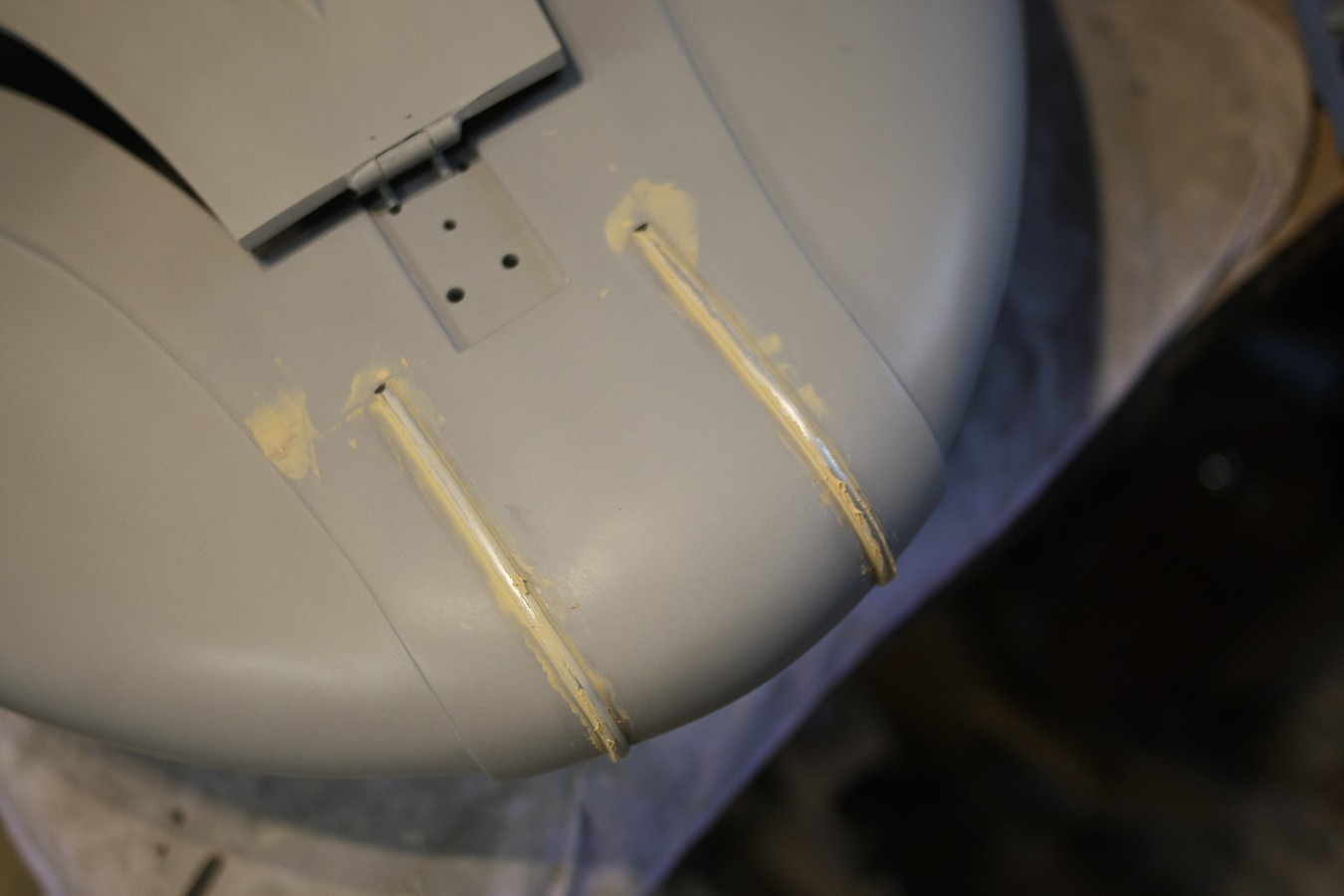

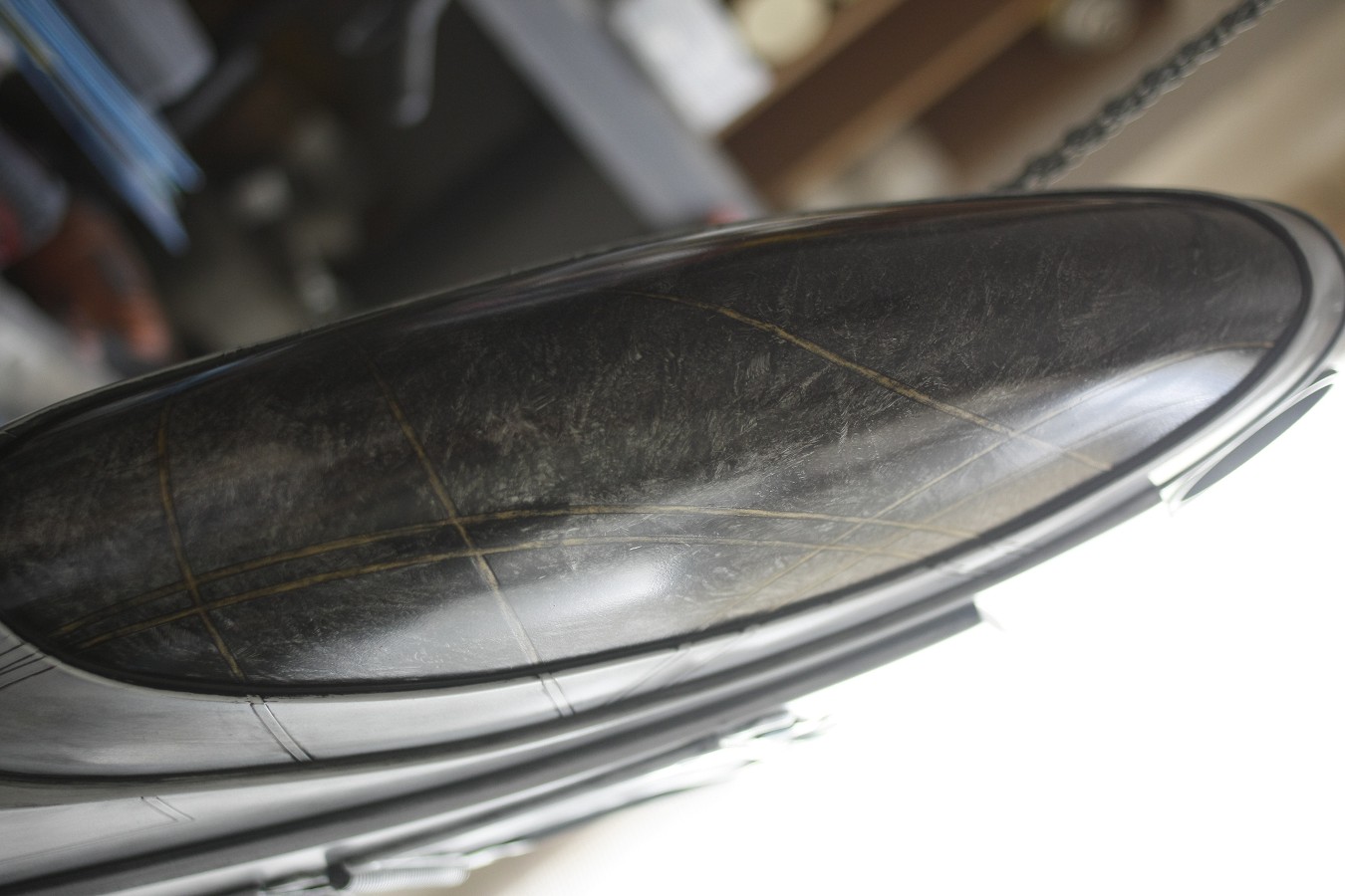

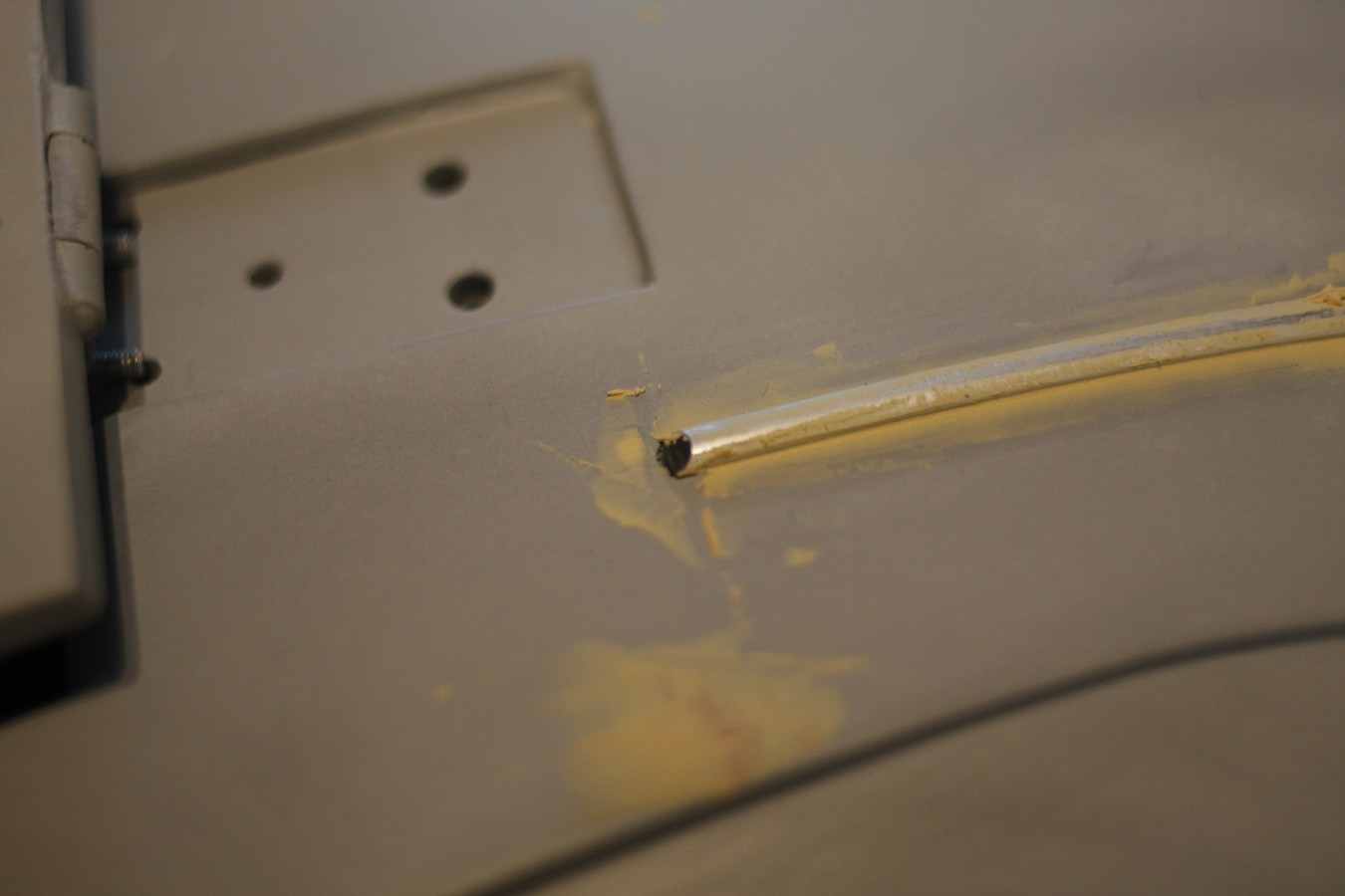

Als ich das Cockpit lackieren wollte fiel mir auf das das Teil mal sowas von krumm und schief ist also durfte ich mir nen neue bauen.
Da die Zierleisten unten abgerundet sind musste ich hier noch alles ordentlich spachteln
und damit ich den Deckel nach wie vor richtig aufklappen kann wurden die Enden noch abgeschrägt.

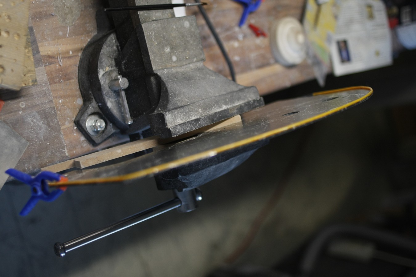

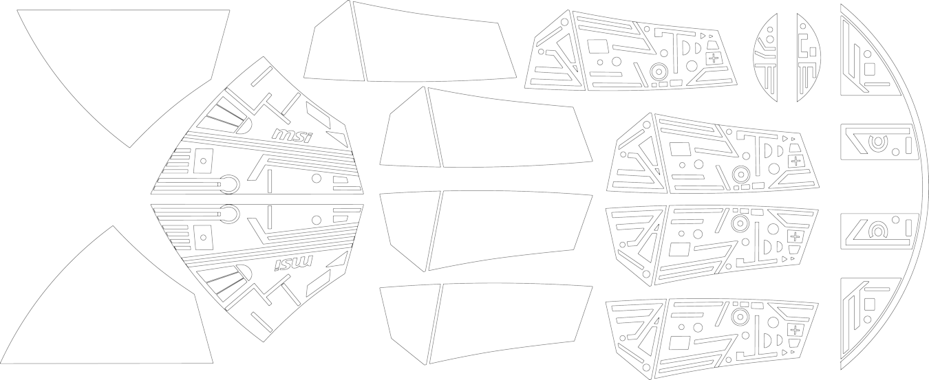

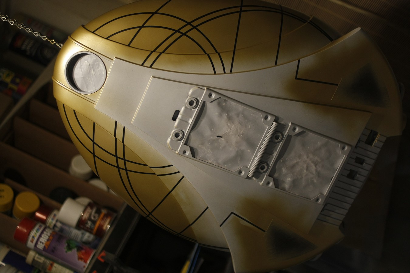

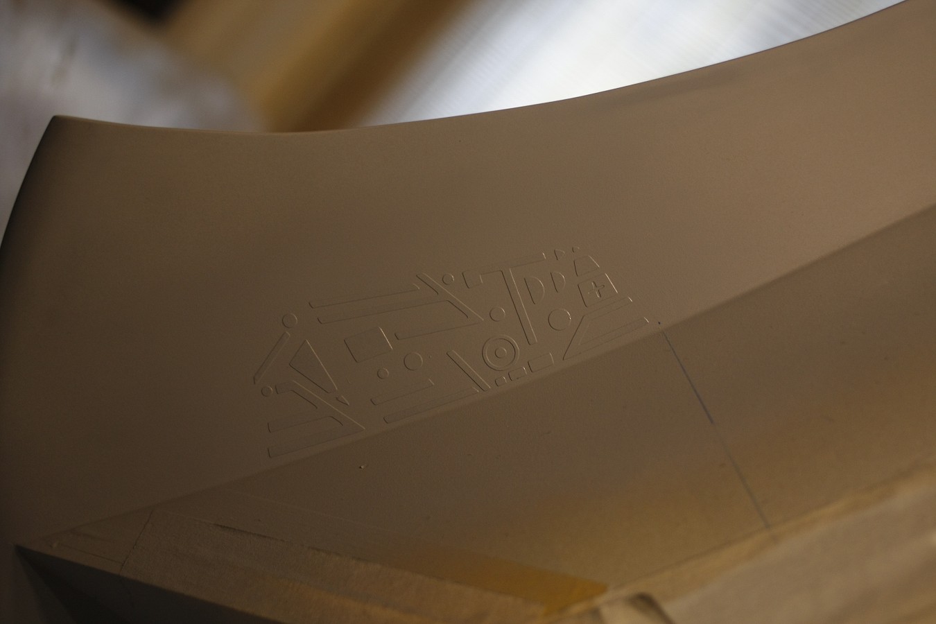

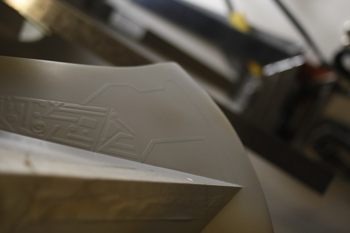

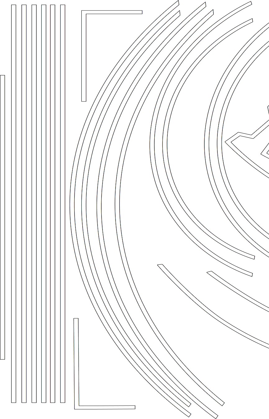

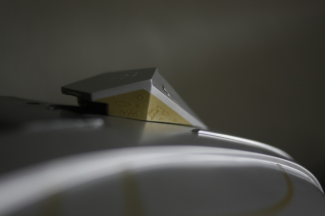

Nun hab ich mir am Wochenende mal einen Tag Zeit genommen und verschiedene Schnittmuster für das Alkesh gefertigt.
danach aus geplottet
und auf das Alkesh geklebt

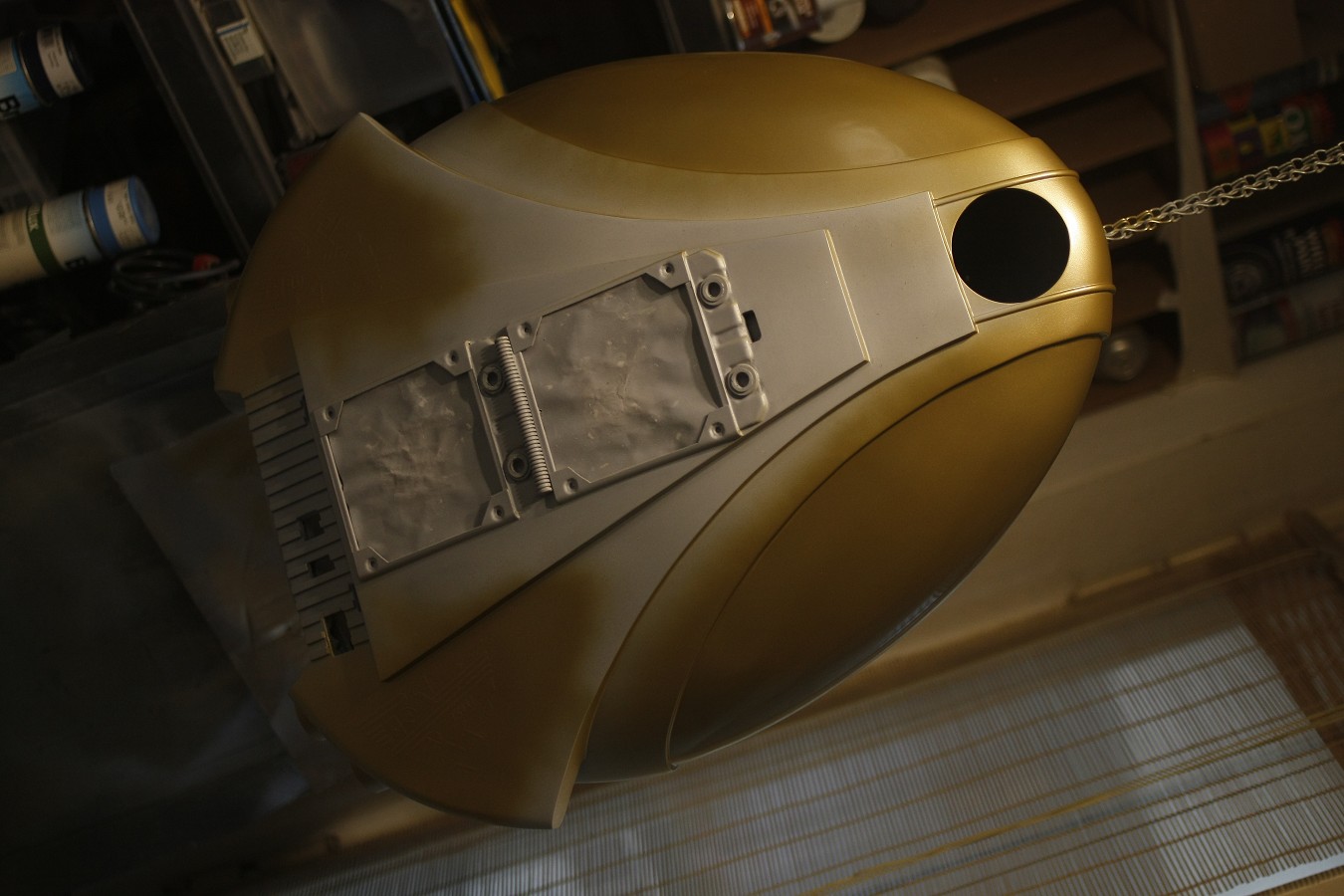

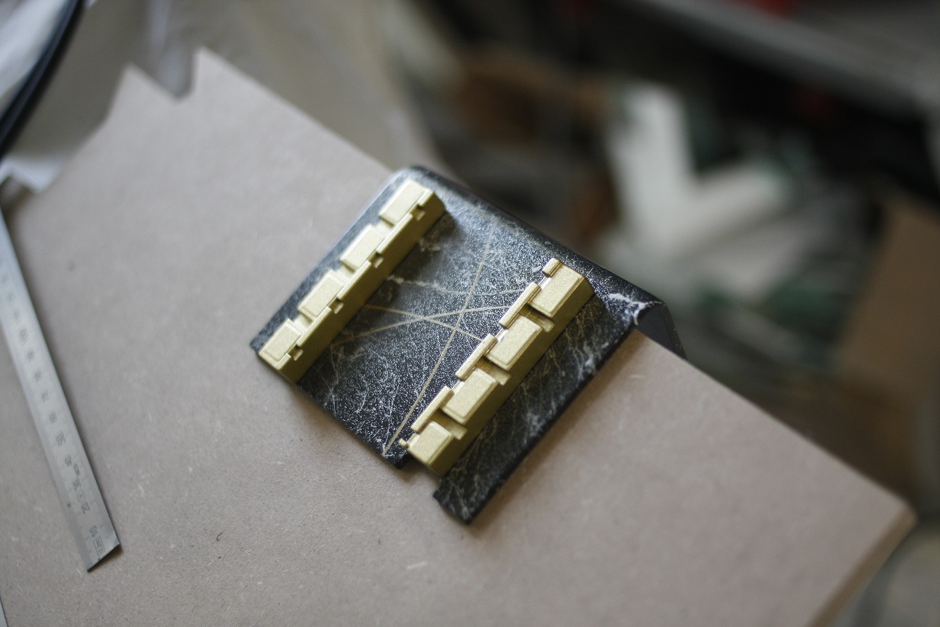

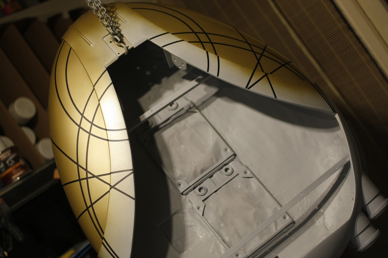

diese habe ich dann alle grundiert und in einem dunklen Gold lackiert.
Genauso wie weitere Flächen.
Falls jemand das Tel´Tak kennt , erahnt vielleicht was ich vor habe ;)

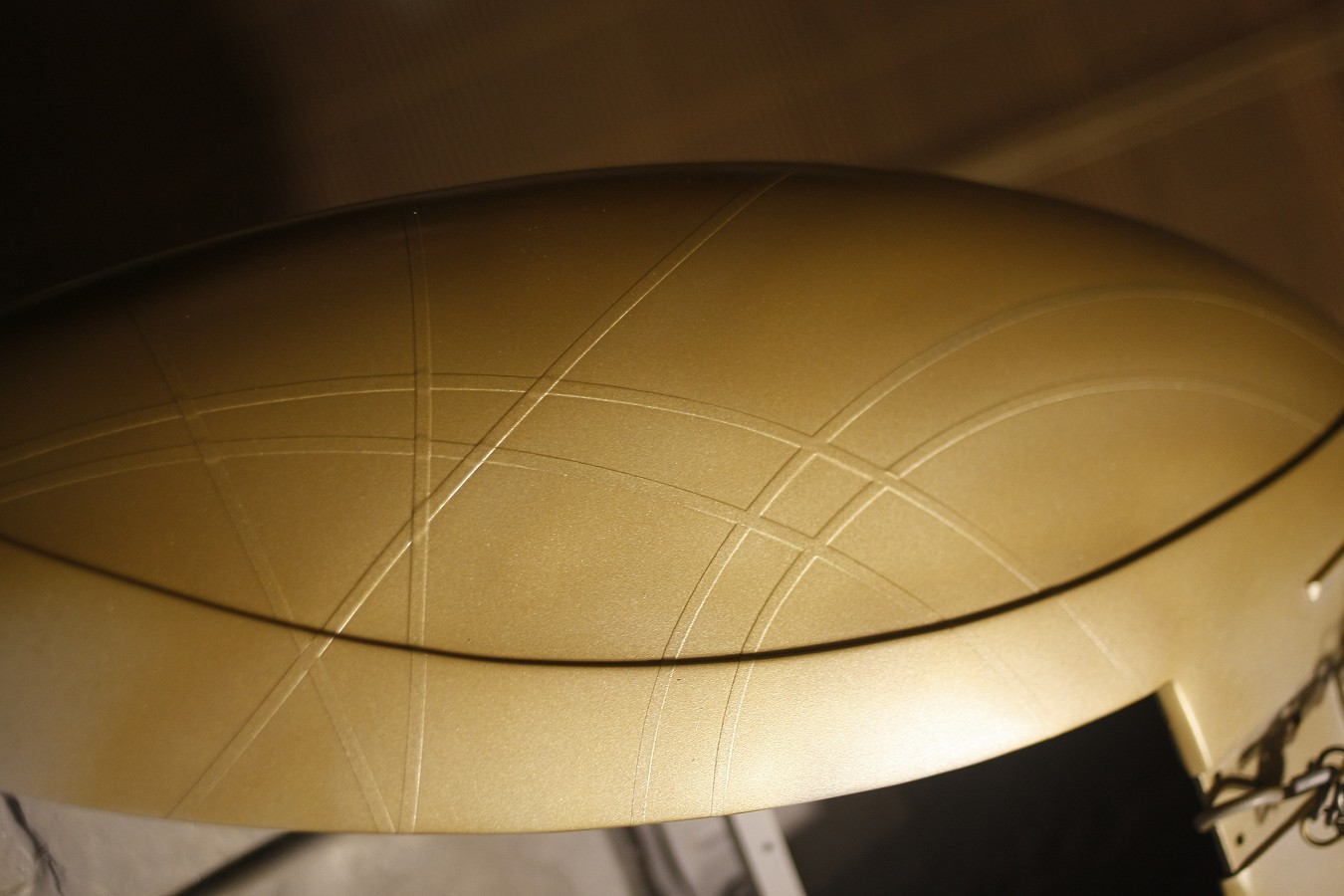

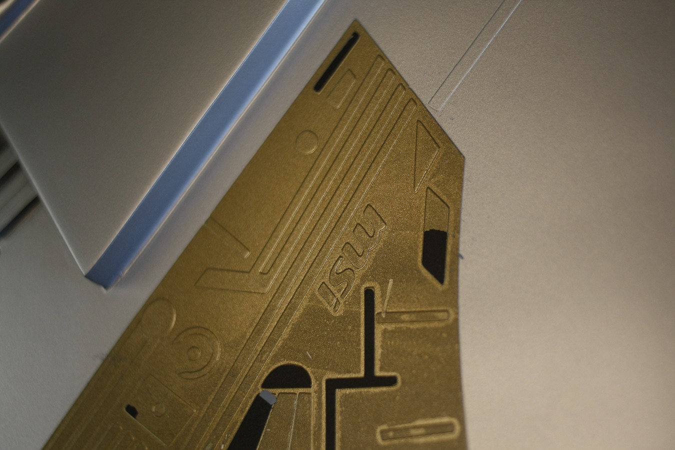

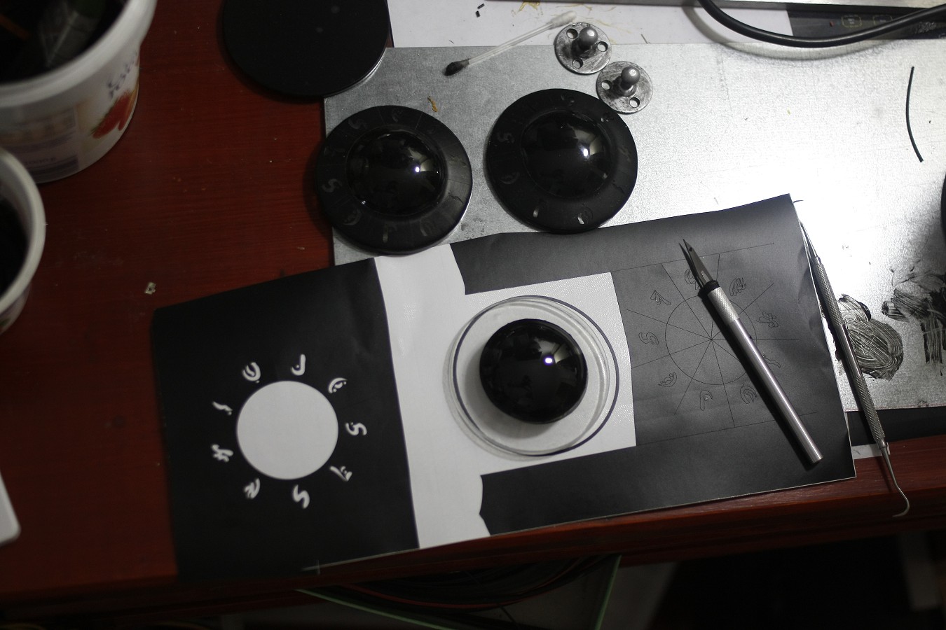

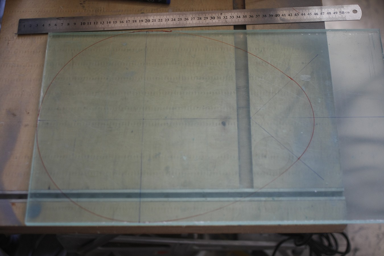

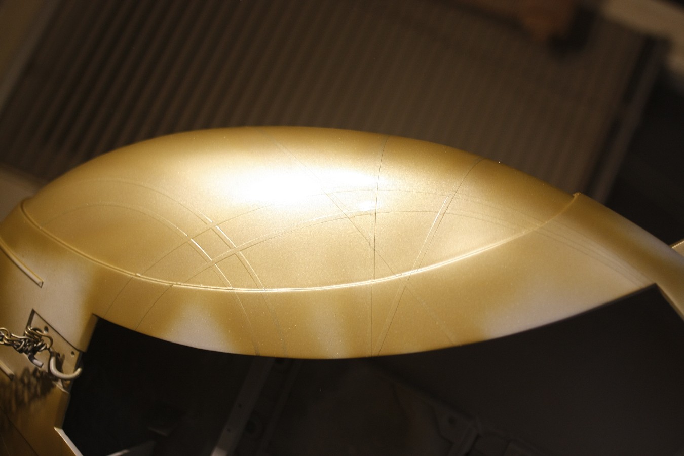

Nun hab ich mal ne ganze Weile mit Kreisen und Ellipsen rumexperimentiert bis ich die Radien vom Alkesh hatte.
Diese wurden dann auch aus geplottet.
und dann auf das Alkesh geklebt.
Ja und das war nicht einfach beide Seiten oben UND unten identisch hinzubekommen. :banana:

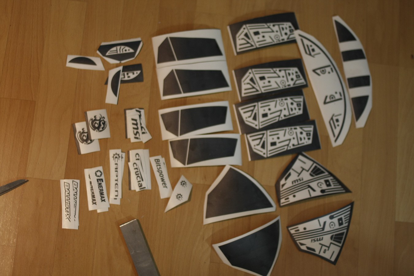

parallel dazu wurden die Gold lackierten Decals wieder abgeklebt damit nur bestimmte Bereiche Gold bleiben.
Bei den Linien quasi genau das selbe, die Folie wird später wieder entfernt so das nur die Linien Gold sind
teils wurden auch noch andere Decals gesetzt welche nur mit lackiert werden und sich dann optisch von der Oberfläche abheben.

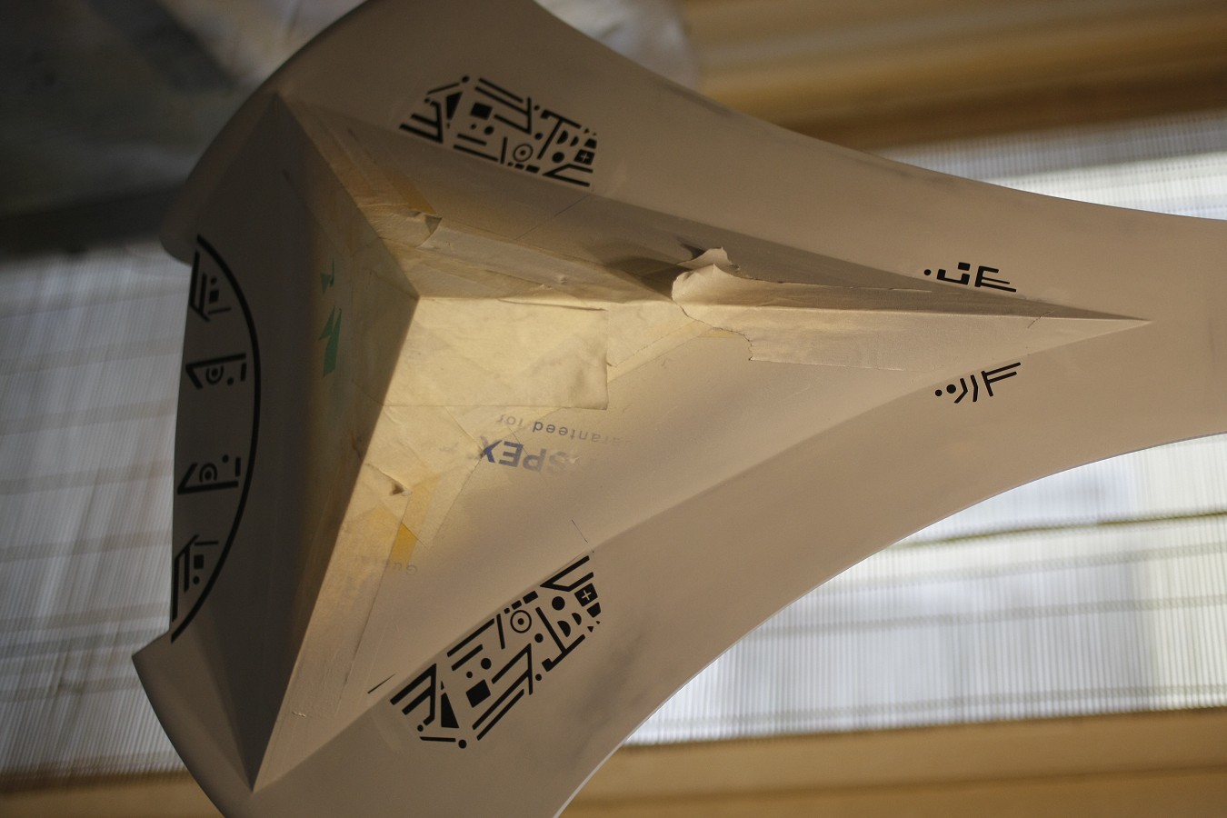

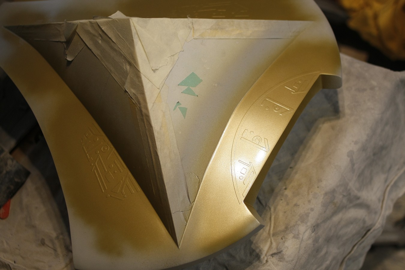

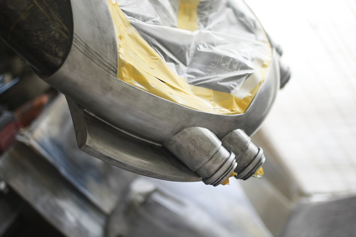

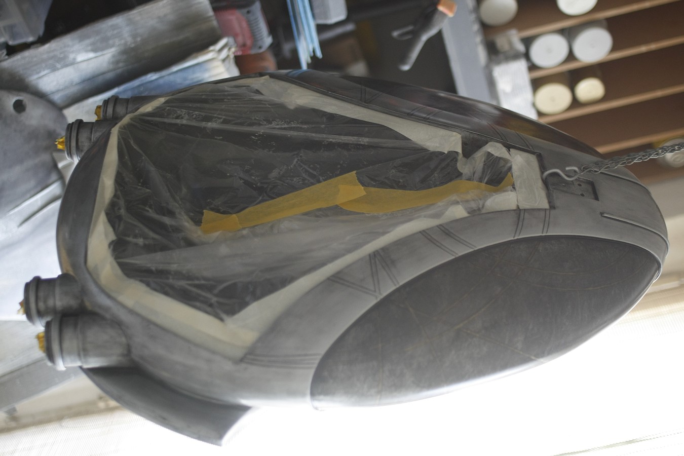

Damit mir die Farbe später nicht unter die Folie läuft habe ich alle betreffenden Stellen noch ein paar mal Gold lackiert.
Dazu kommt noch das das Gold kein bisschen auf der nicht grundierten Folie hält, ich hoffe somit auf optimal Scharfe Kanten beim Folien entfernen.
Leider brechen Lacke eher ab wenn sie schon durchgehärtet sind aber zwecks der ganzen Trockenprozesse lässt sich so etwas nicht hintereinander weg erledigen.
Gut vorhin habe ich dann alles nochmal leicht grundiert. Dies sollte jetzt trocknen das ich nachher noch einmal alles mit 600er nass schleifen kann und die Endlackierung abhaken kann.
Lackiert wird das Alkesh nun in Silber und dann bekommt das ganze Raumschiff noch einen Washing Effekt (YouTube)
Wie ich auch schon sagte wäre ein dunkles grau zwar der richtige Farbton aber bei Grau fehlt mir einfach der Metall Effekt, deshalb wird es nun silber lackiert.

AW: Goa´uld Al´Kesh [scratch build]
Da bin ich wieder.
Diesmal gabs wieder viele Tiefschläge aber es geht voran.
Wo war ich stehen geblieben?

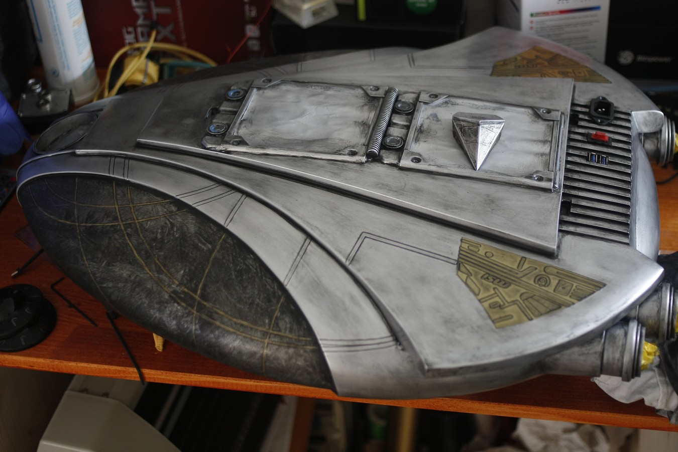

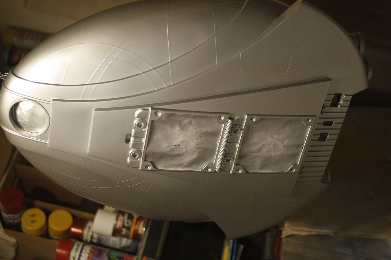

Ahso , das Alkesh habe ich nun außen komplett Silber lackiert.
und dann alle Klebebänder entfernt.

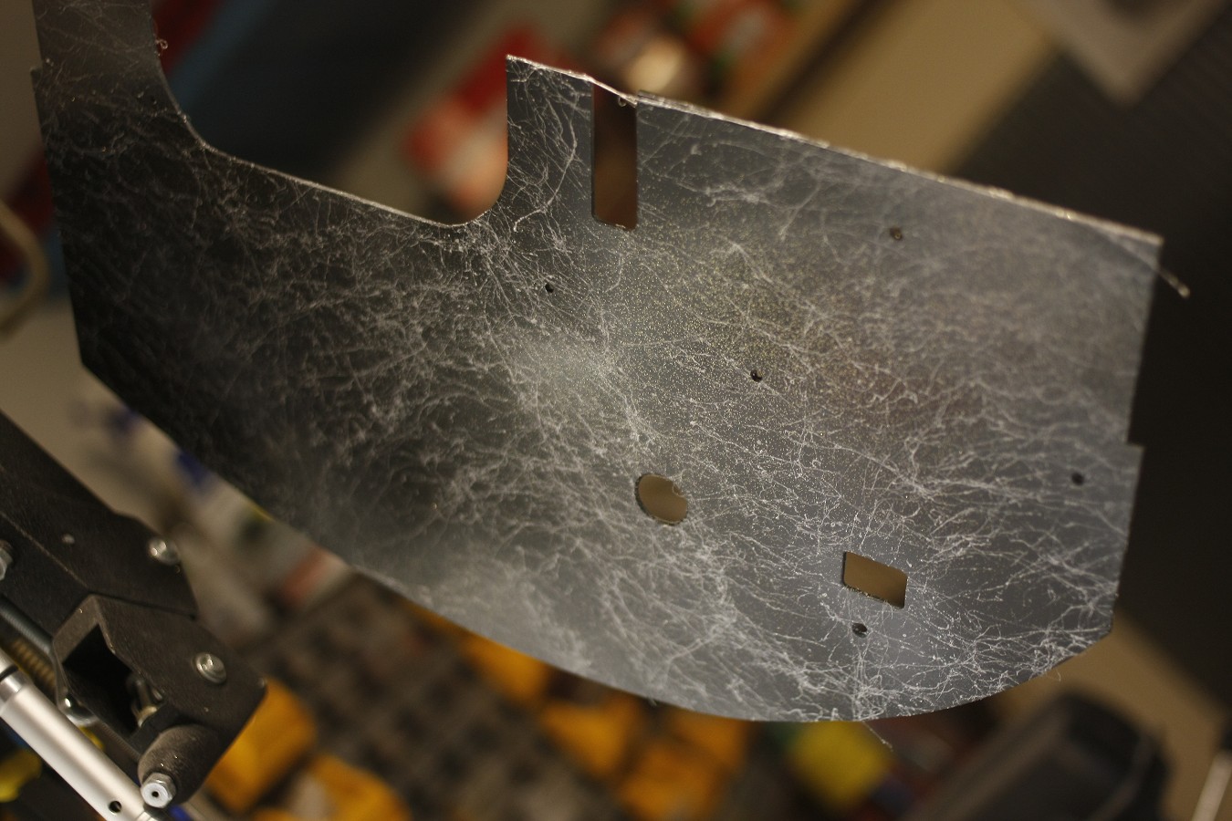

Oh man die Plotterfolie ist zwar echt gut zum abkleben da absolut keine Farbe hinterläuft und auch keine Farbe wegbricht beim entfernen aber der Lack hat die Folie sowas von zersetzt das der Kleber komplett auf dem Raumschiff blieb.
Zudem brauchte man so viel Kraft zum entfernen das mir zu 30% überall die Farbe mit abging.
An den dunklen Stellen kann man hier sehr gut die Kleberrückstände sehen.
Okay also allein das entfernen der Rückstände hat mich glatte 3h gekostet und von dem ausbessern der Lackschäden brauchen wir gar nicht erst reden.
Alle betroffenen Stellen wieder abgeklebt bzw teils erst ausgeplottet und beilackiert.

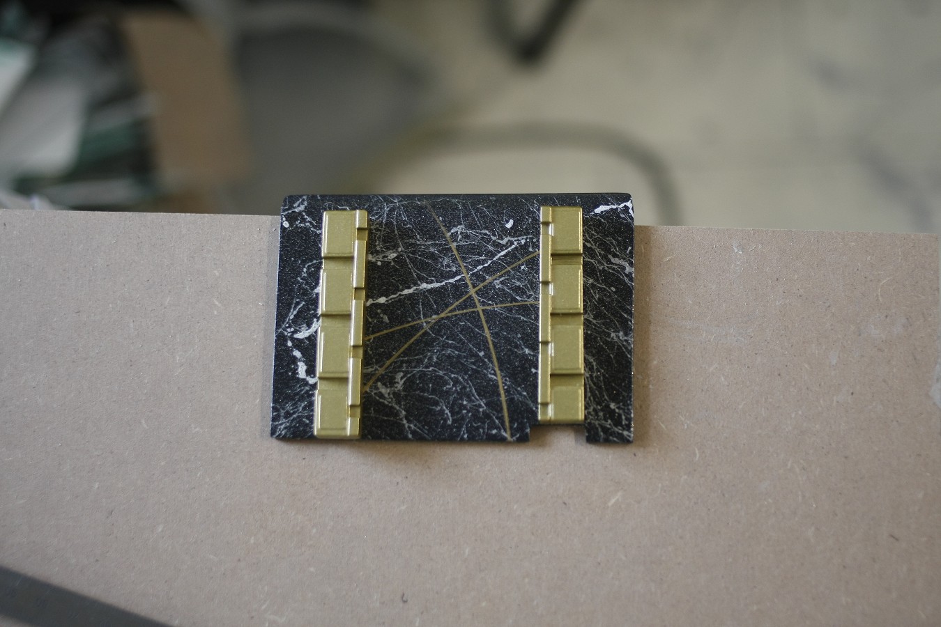

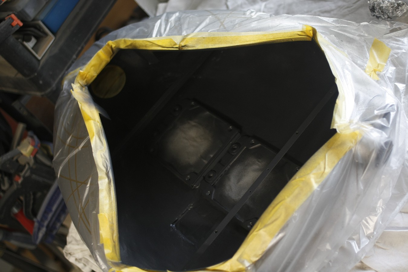

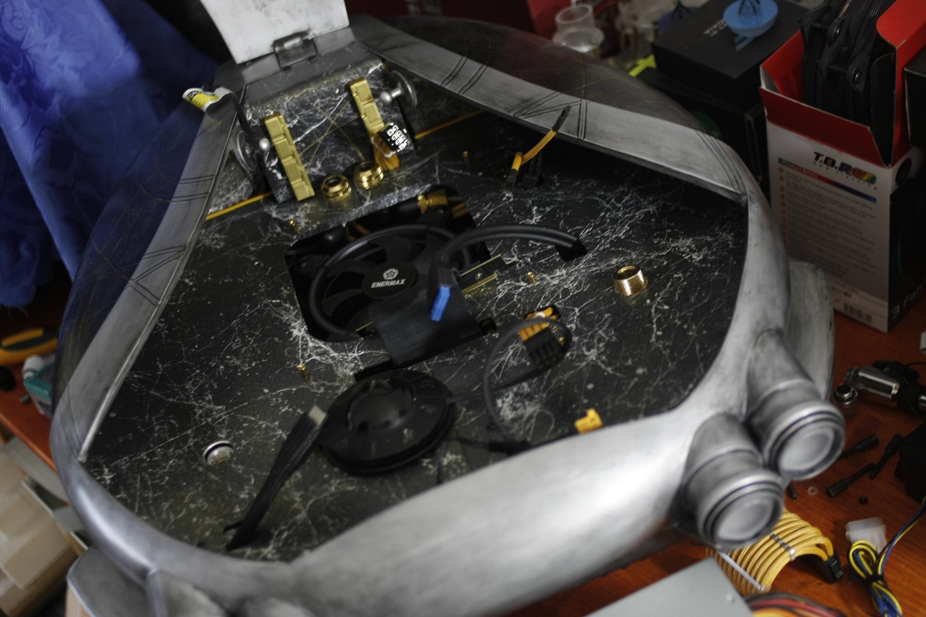

Nun ging es an den Innenraum und den MB Tray.

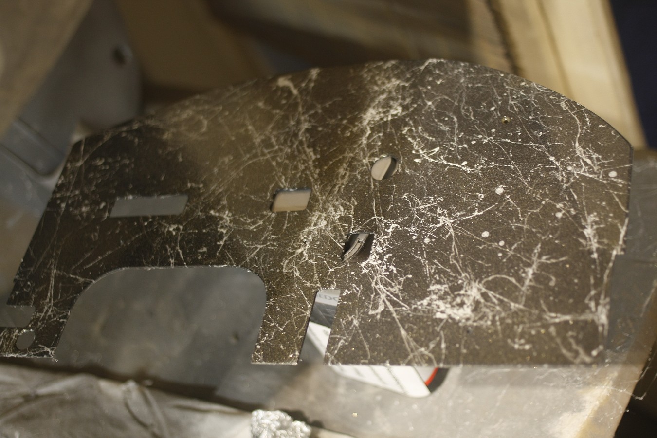

Dies habe ich zuerst alles Antrazit lackiert,

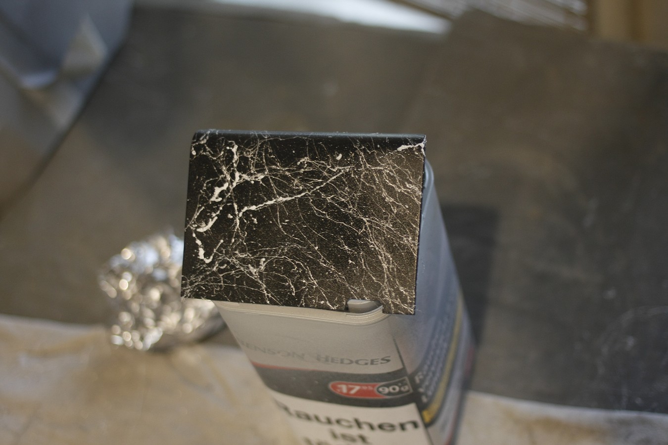

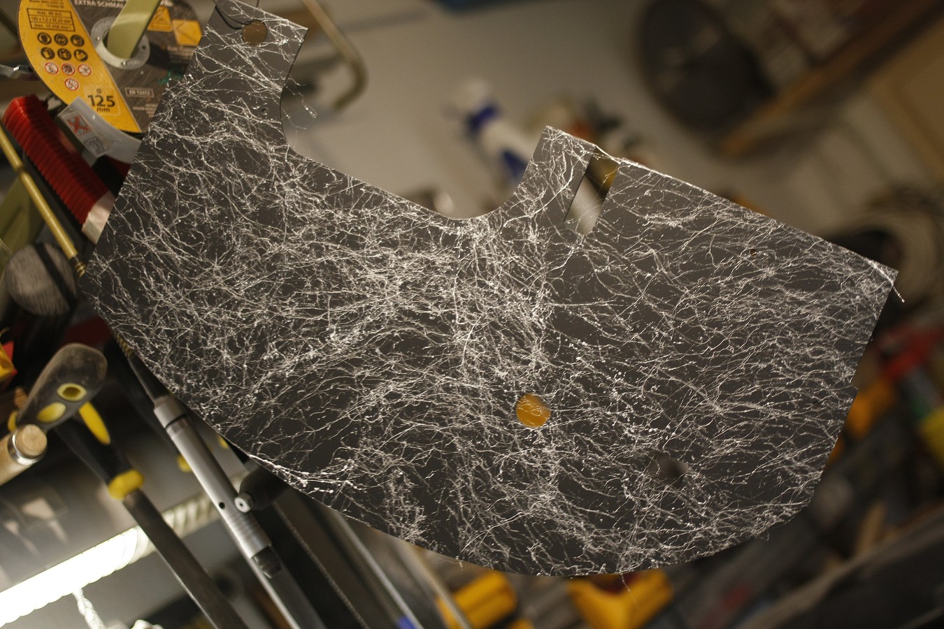

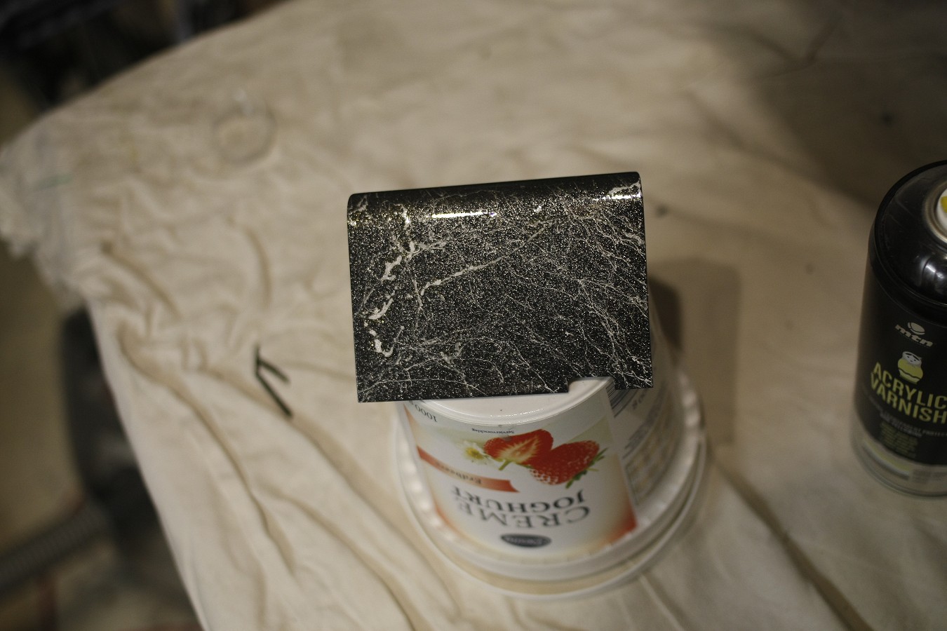

und dann mit zwei Farben, Silber und weiß, Mamor Effektspray besprüht.Ein paar Schattierungen habe ich noch mit Grauem und Schwarzen Schattenspay gesetzt und alles mit einem Gold Glitzerspray versehen.
Da die Mamorierung genau wie dieses Partyspray ist trägt es extrem stark auf also habe ich zum Schluss alles nochmal glatt geschliffen.
Diese Syntetischen Lacke sind ja echt Hammer hart. Im wahsten Sinne des Wortes also schleifbar = 0.
ganz zum Schluß habe ich alles noch mit seidenglänzendem Klarlack versiegelt.
Das Cockpit habe ich seitlich noch in gold abgesetzt

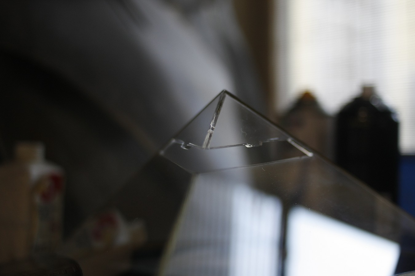

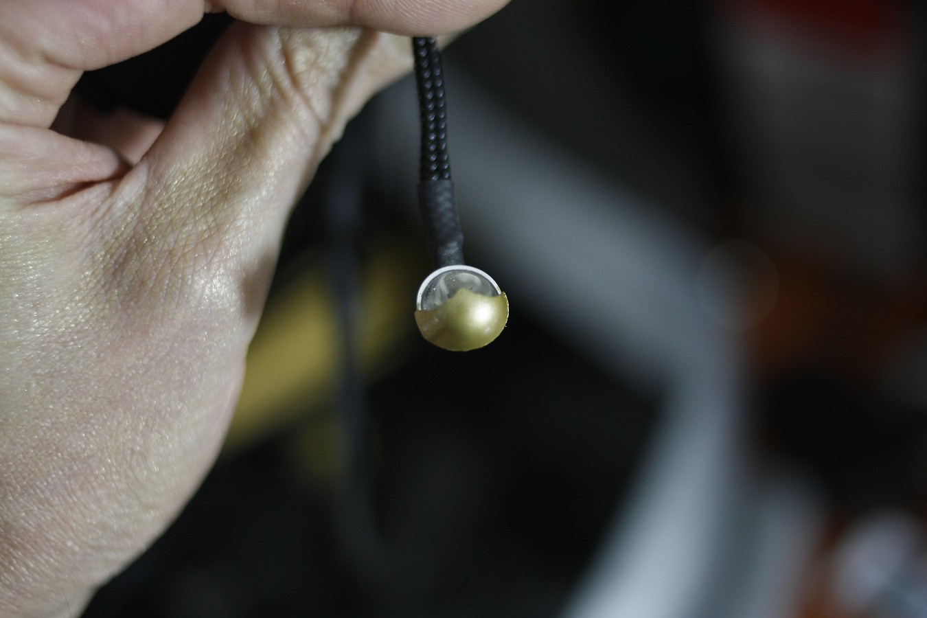

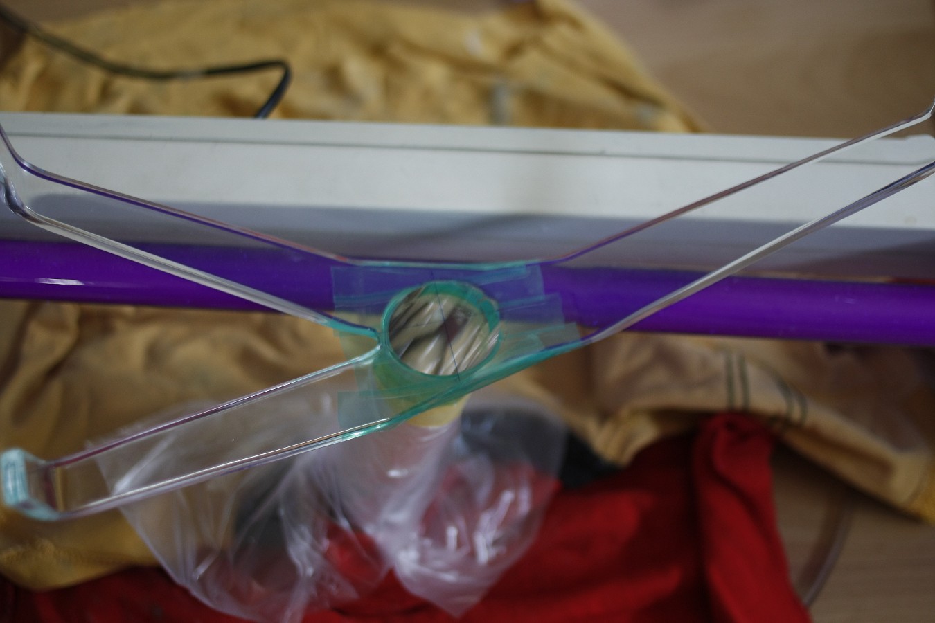

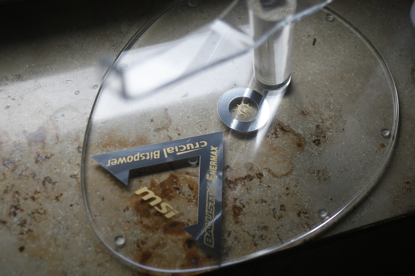

dann endlich mal die obere Halterung auf das Akrylrohr geklebt.
Ich wollte die Grundplatte eigentlich noch Folieren damit man den Dreck unter dem Glas nicht sieht und deshalb musste die obere Gabel so lange abbleiben um die Folie über das Rohr zu ziehen.
Sah aber nich so schön aus wie erwartet also bleibt es so.
Bin sowieso überzeugt davon das der Glasige Kontrast der Pyramide optimal zu dem Glassockel passt aber lieber probiere ich gleich ein wenig rum bevor es zu spät ist.

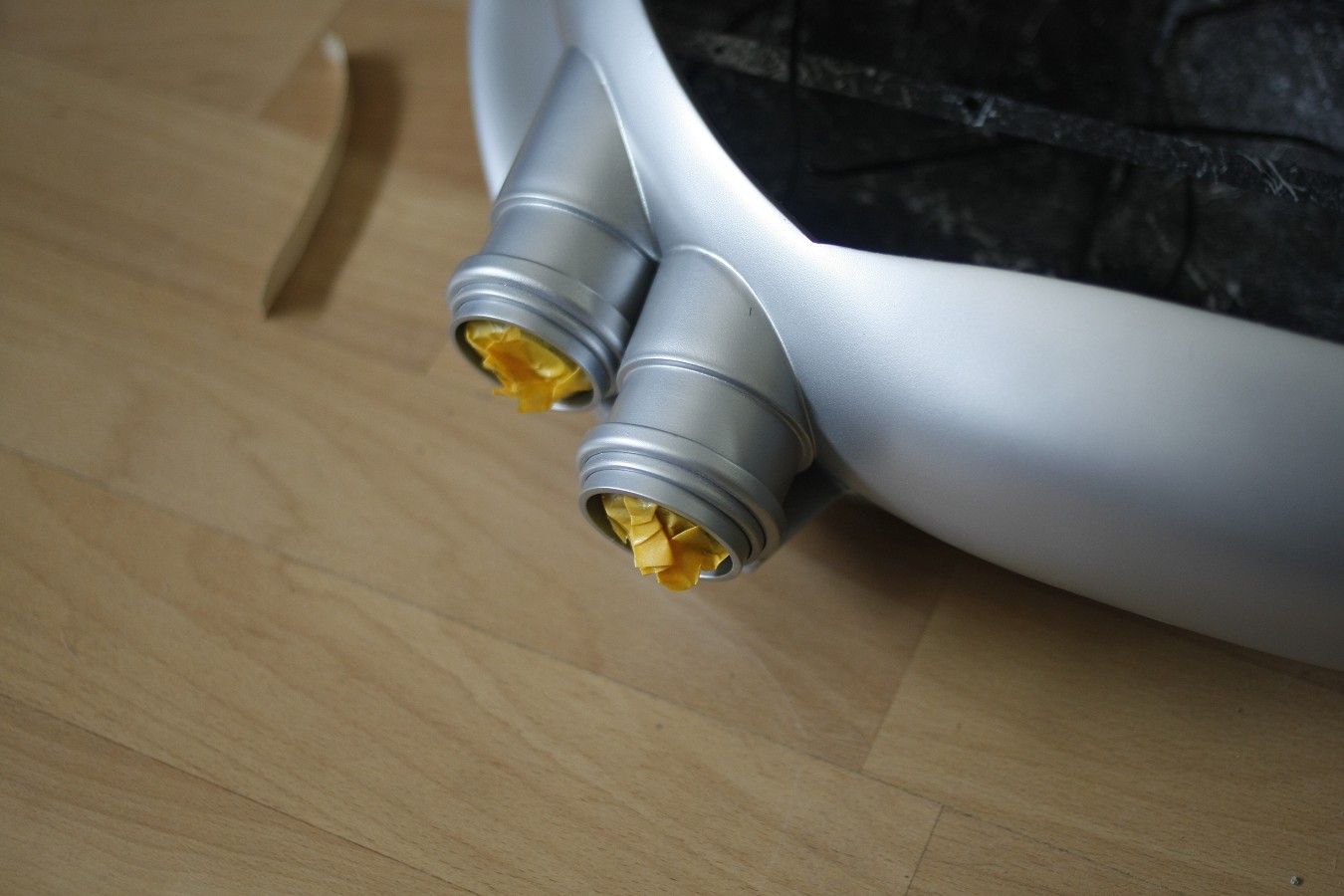

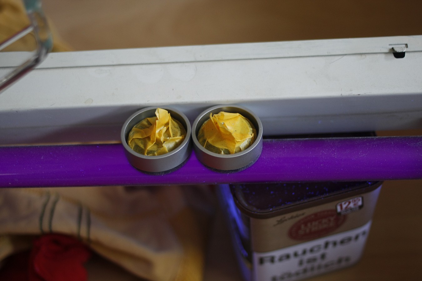

Die Ringe des Antriebes konnten nun auch auf die Streulinsen geklebt werden.
Vorher noch abgeklebt damit die Streulinsen beim Washing effekt nicht versaut werden.

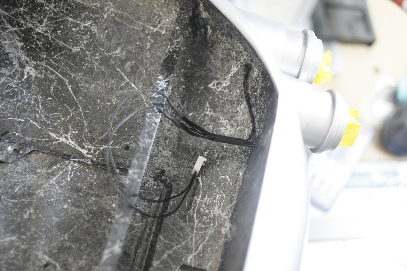

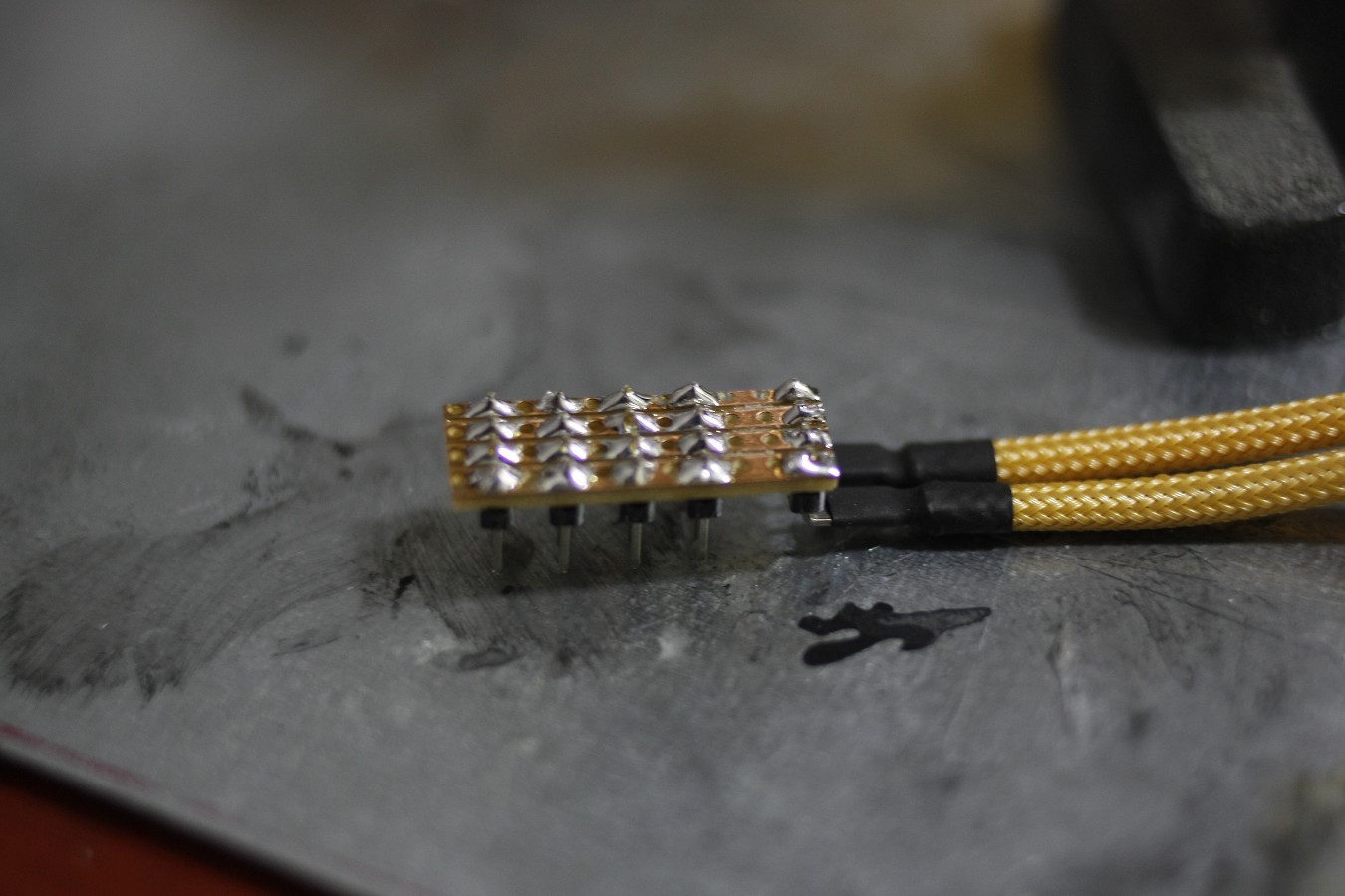

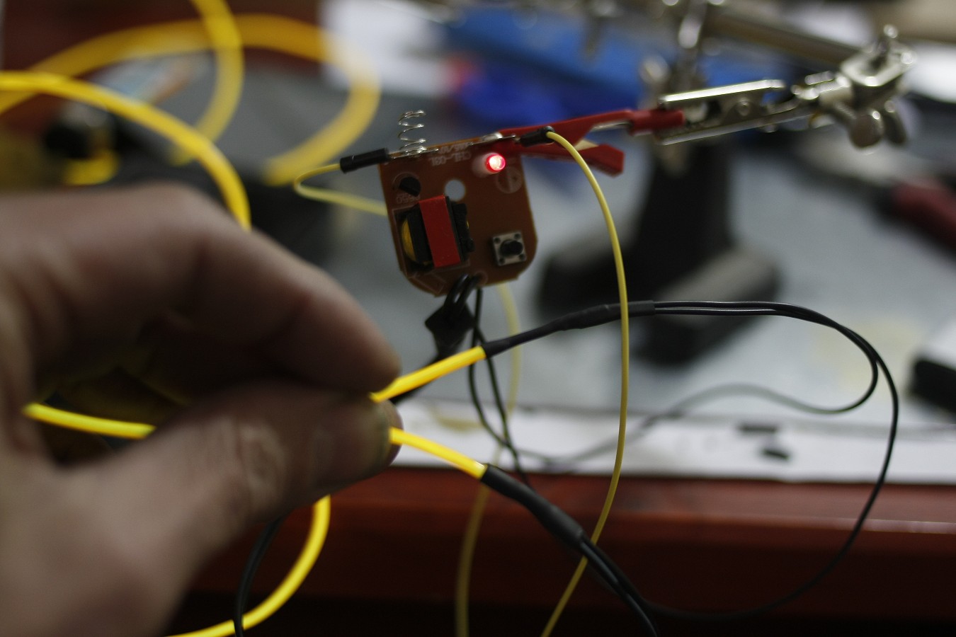

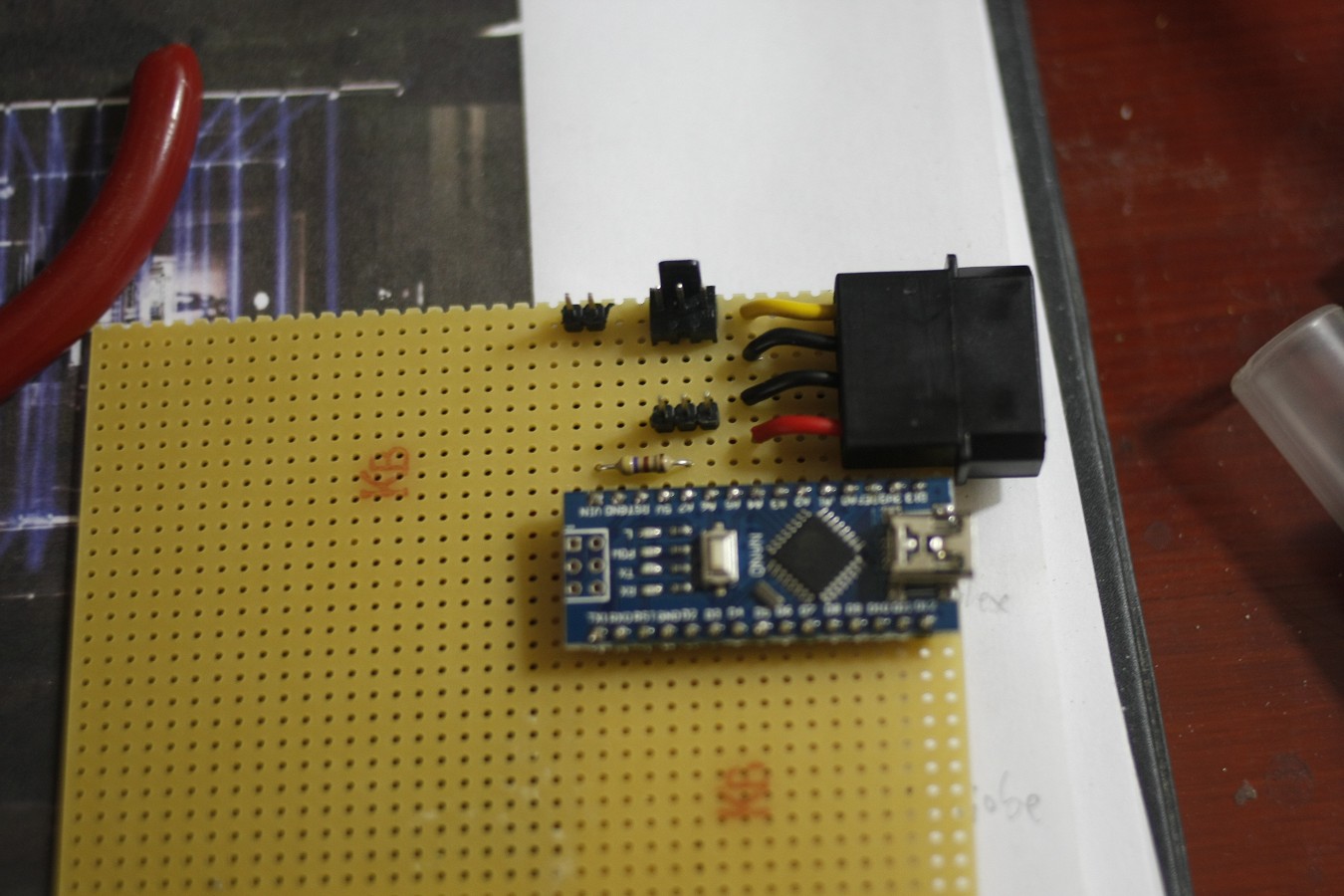

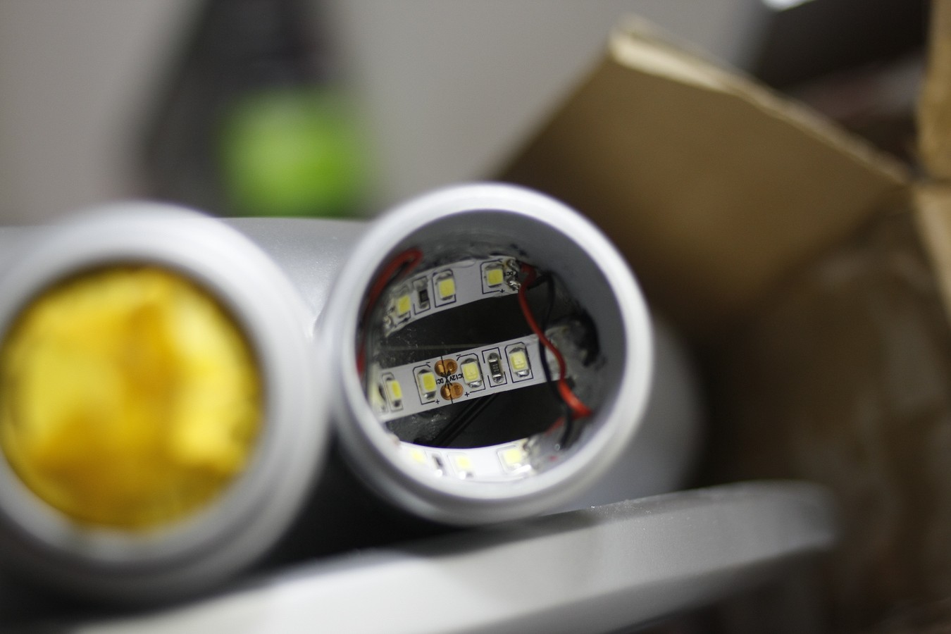

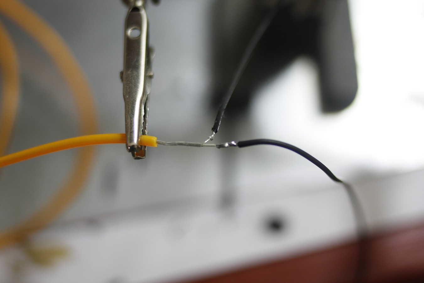

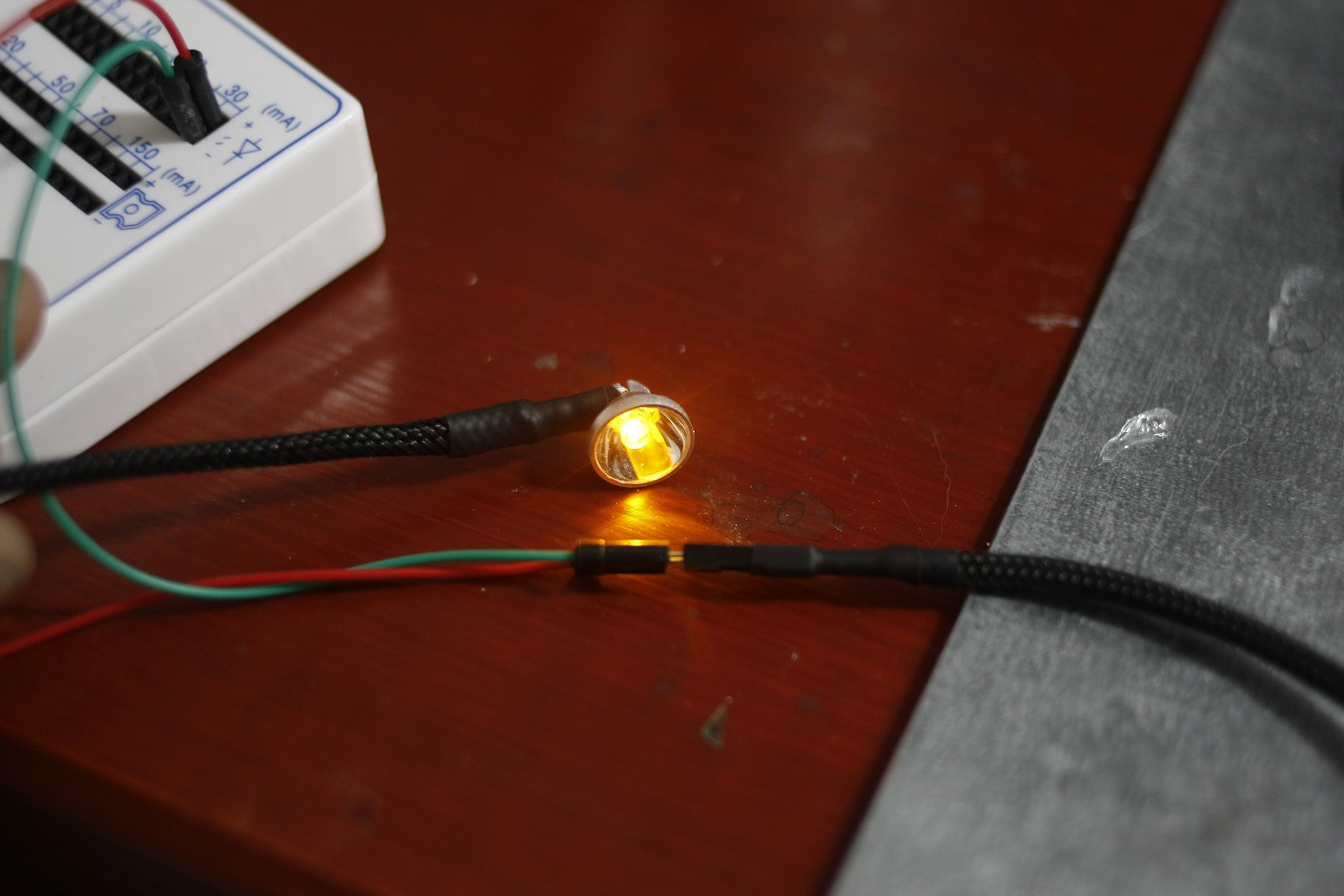

Nun ging es an die LEDs für den Antrieb.
Ohne Worte, ich habe andere LED positionen versucht aber diese ist die beste Wahl.
Die Stripes habe ich dann mit Heißkleber in die Antriebe geklebt,
und von innen alles noch sauber verkabelt.

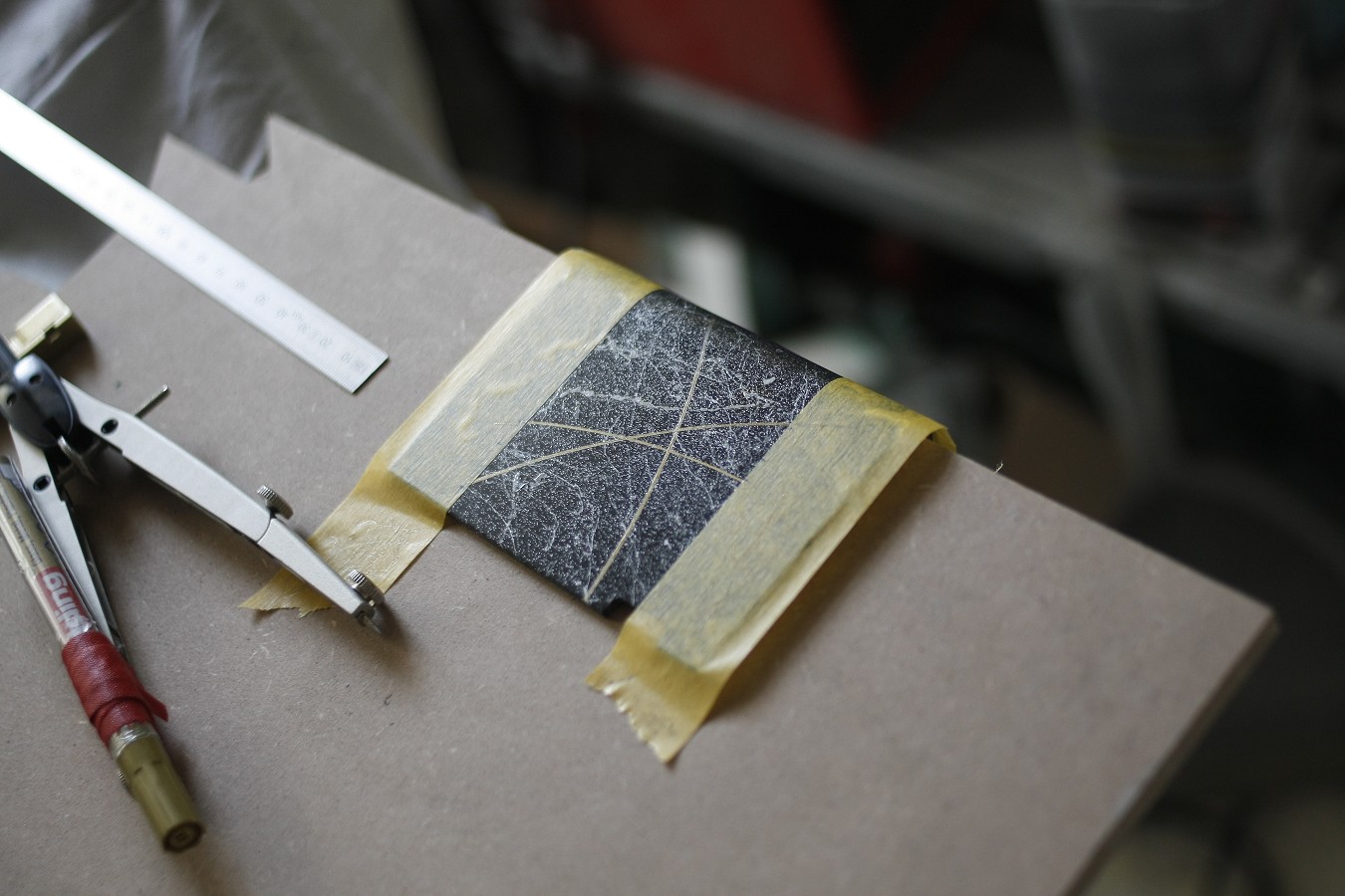

auf die Tür zur PSU habe ich mit einem goldenen Edding Linien gezeichnet
bevor ich die Pfeiler drauf geklebt habe. Sekundenkleber reicht da vollkommen.

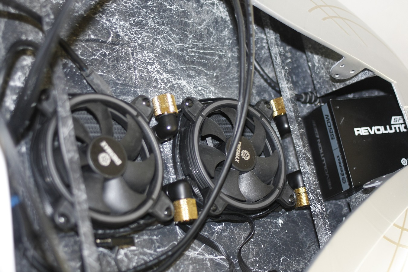

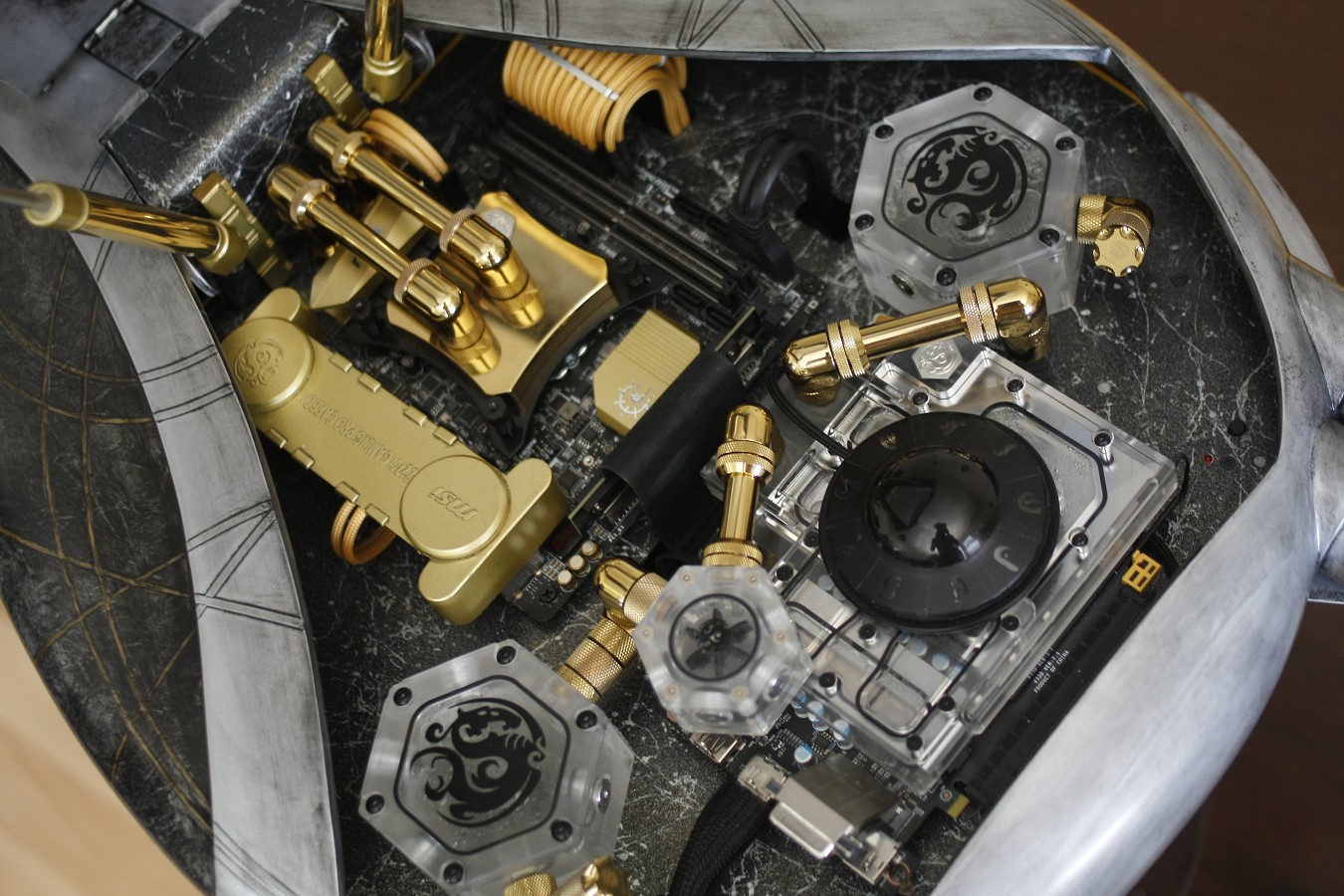

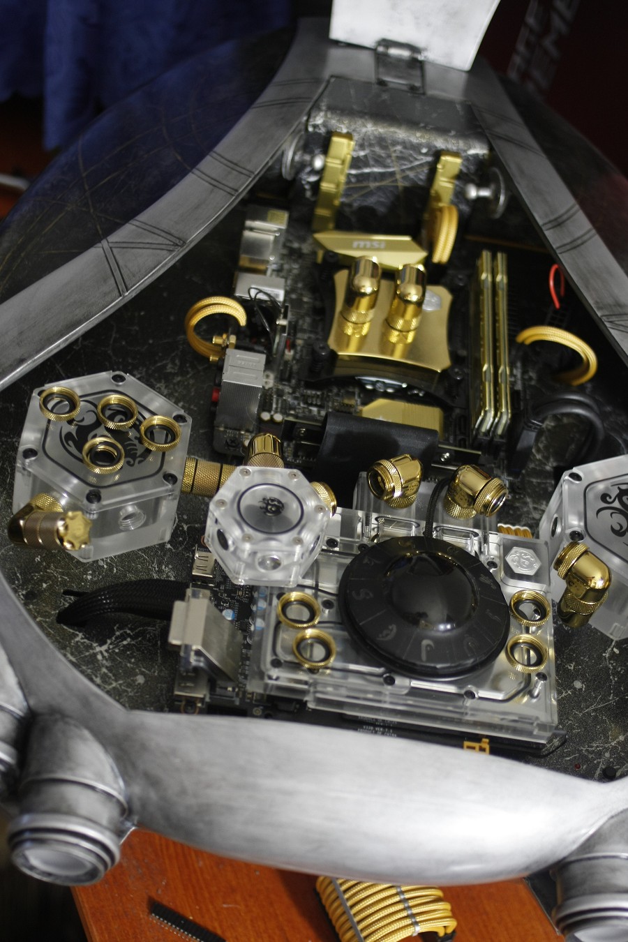

nun gings schon mal etwas im Inneraum weiter.
Lüfter PSU und nen paar Fittinge montiert.

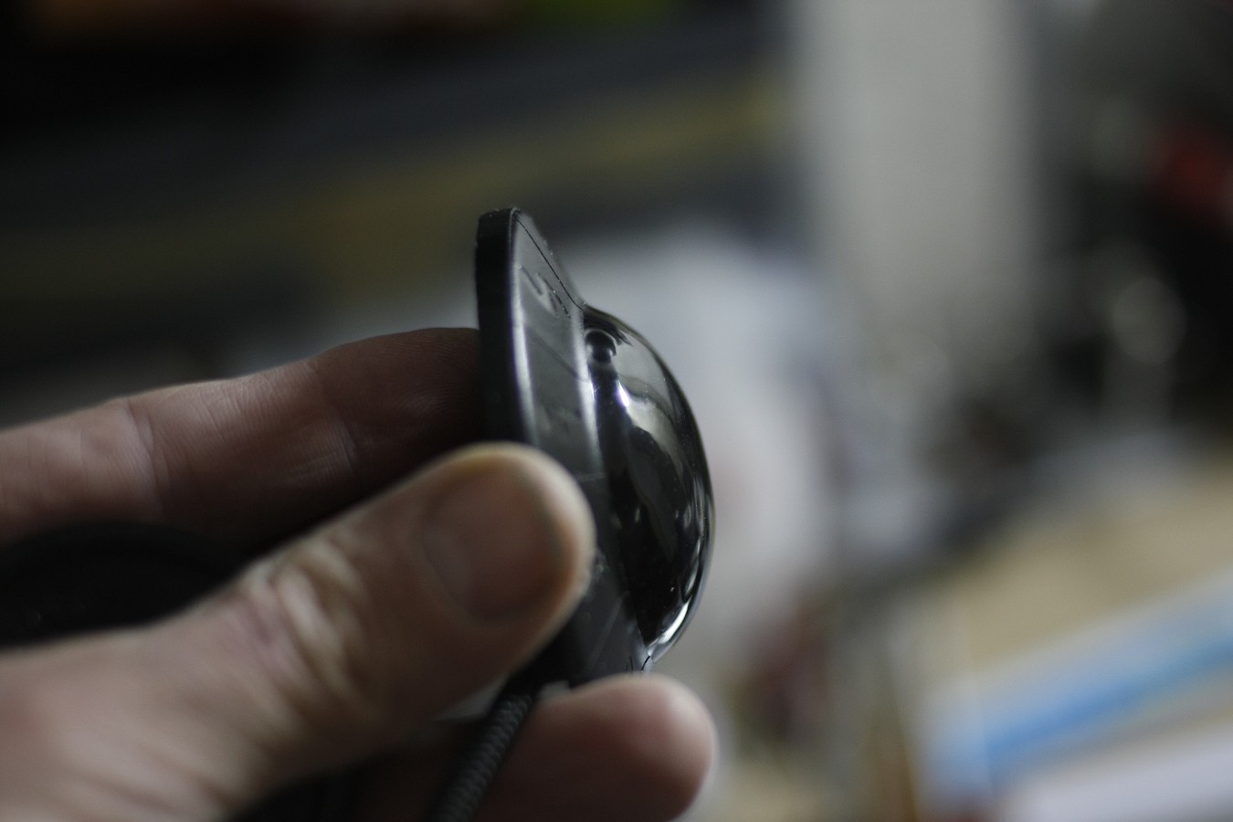

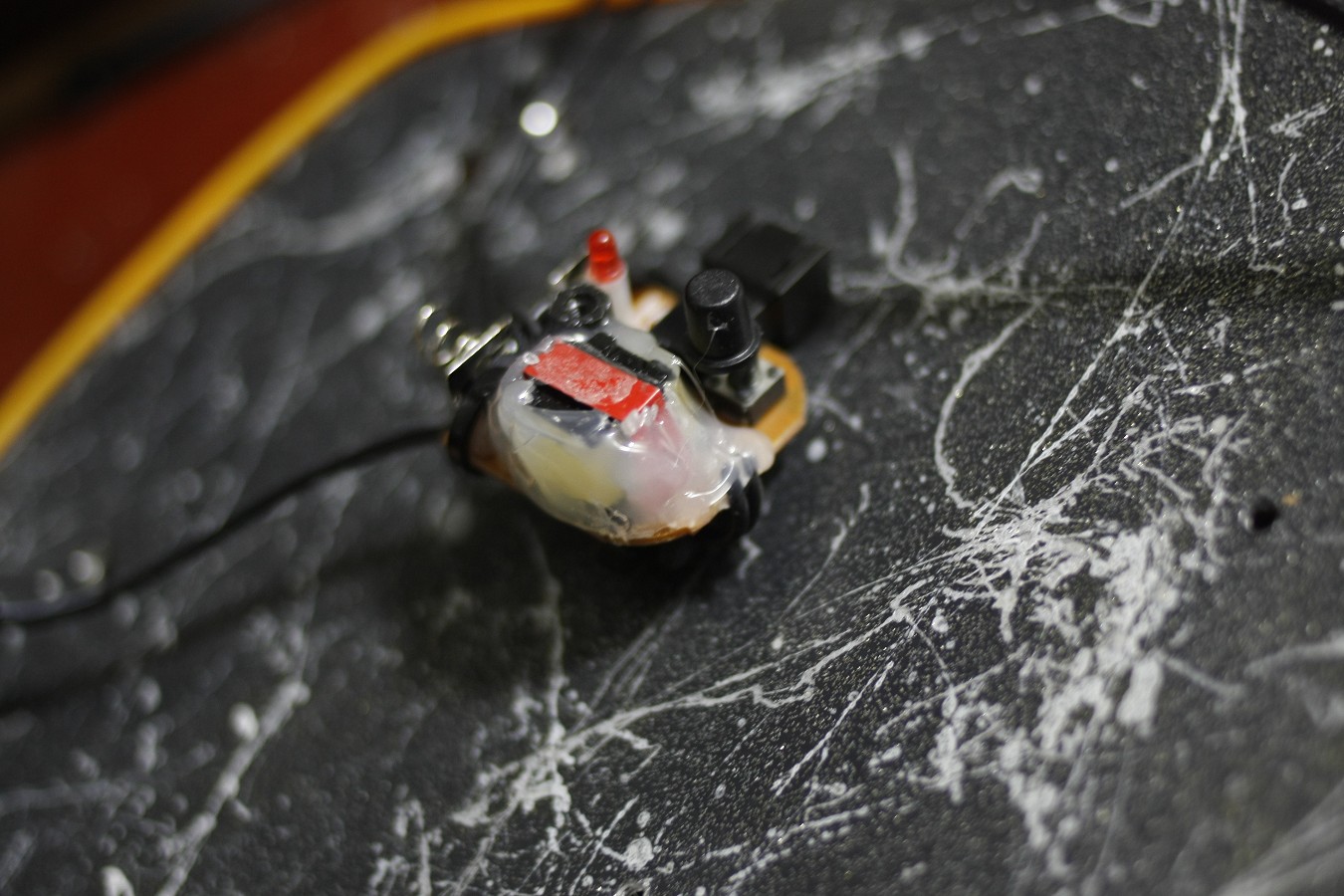

Der HDMI Anschluß hält von alleine und den USB 3.0 habe ich mit Heißkleber fixiert und dann komplett mit Epoxy Kleber eingegossen.
Hoffe das hält.

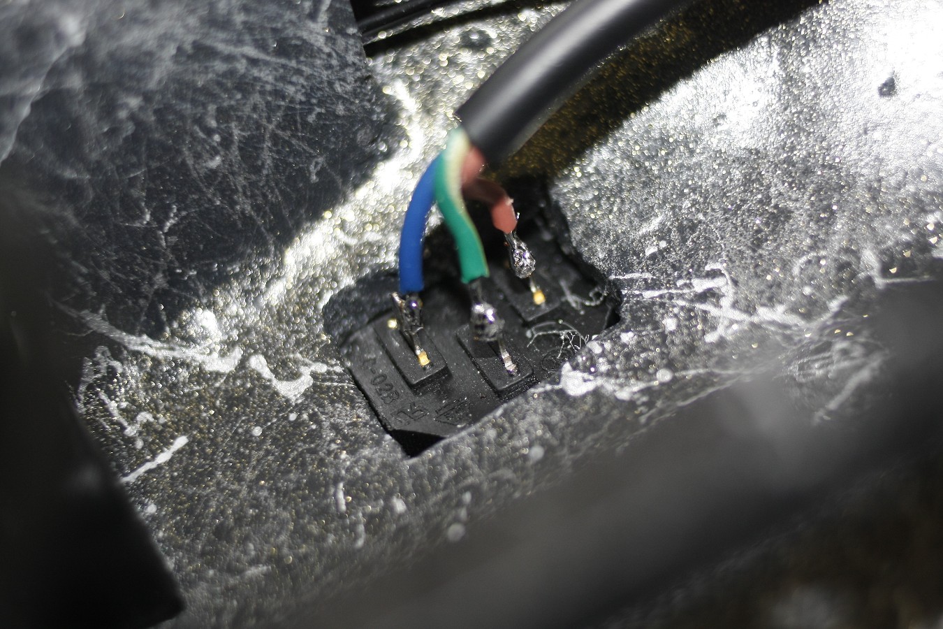

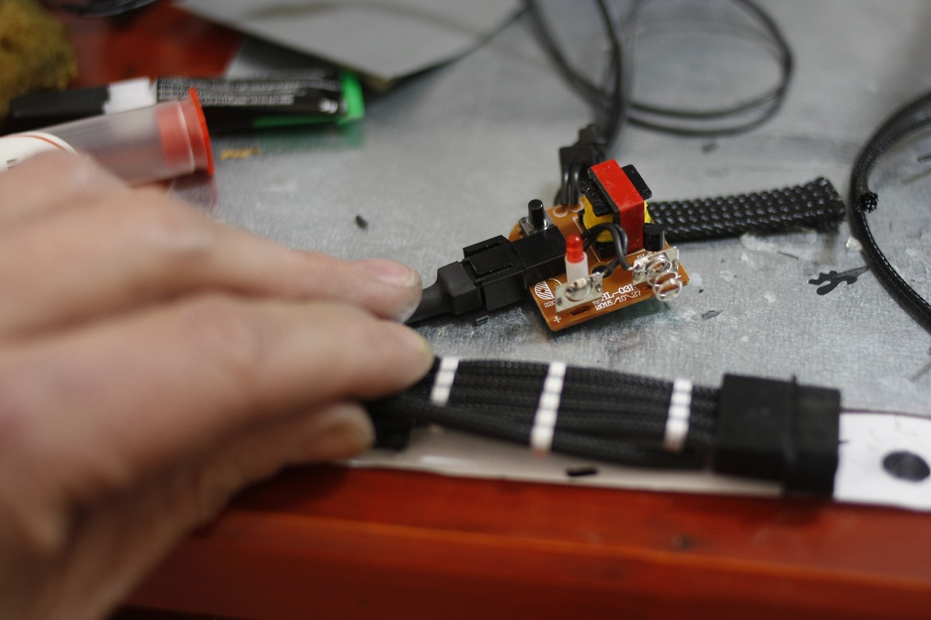

Die 230V Verlängerung vom SFX Revolution konnte ich nur auch verlöten.

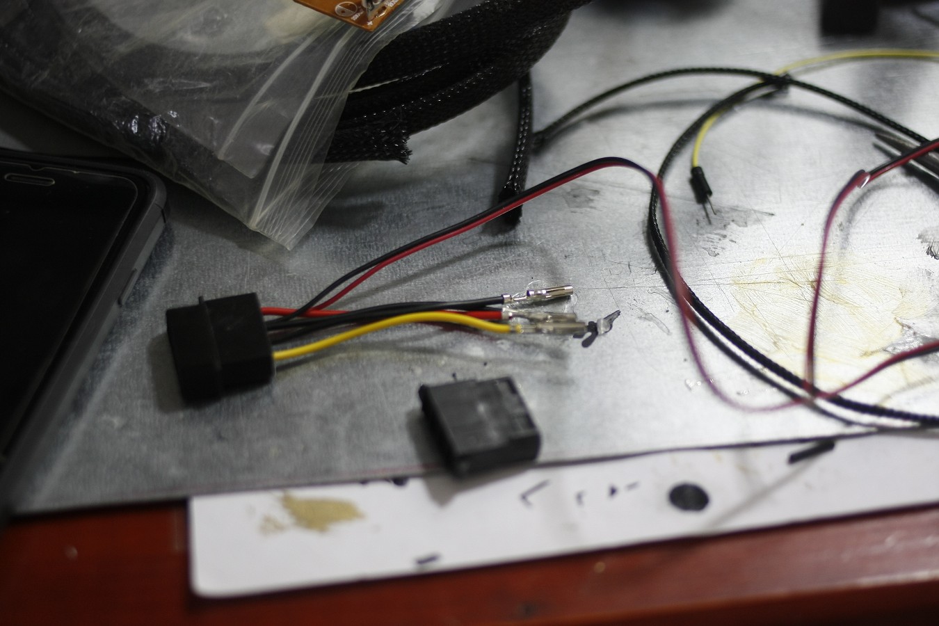

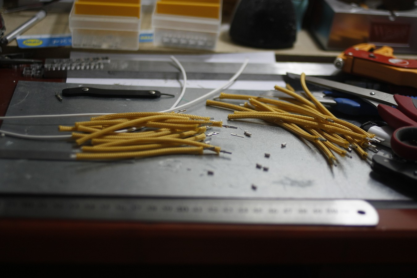

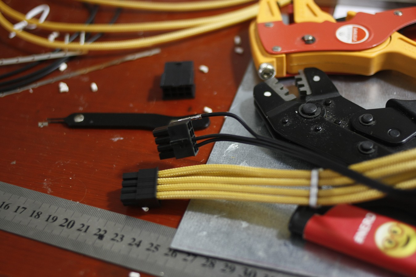

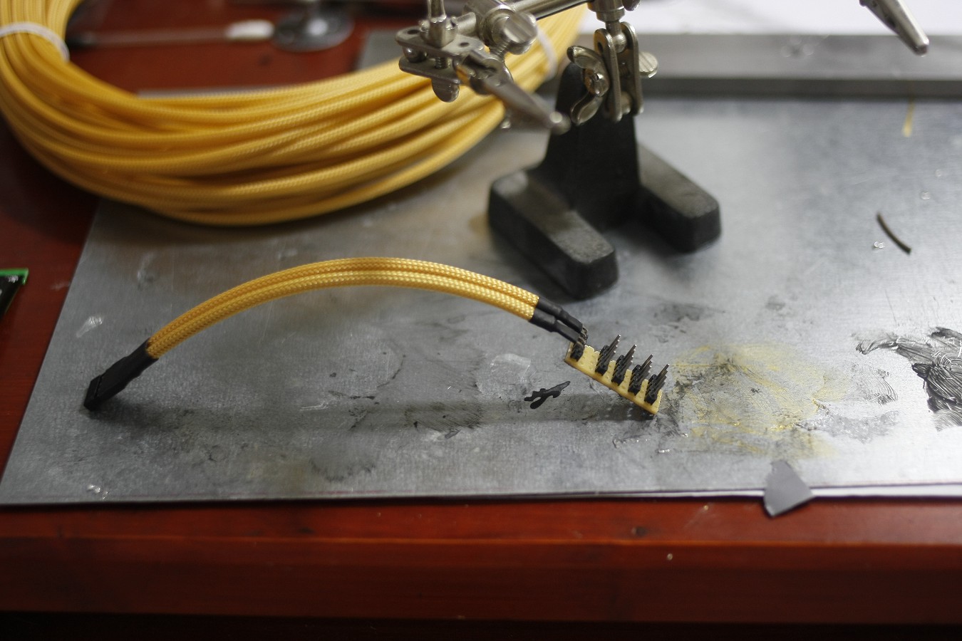

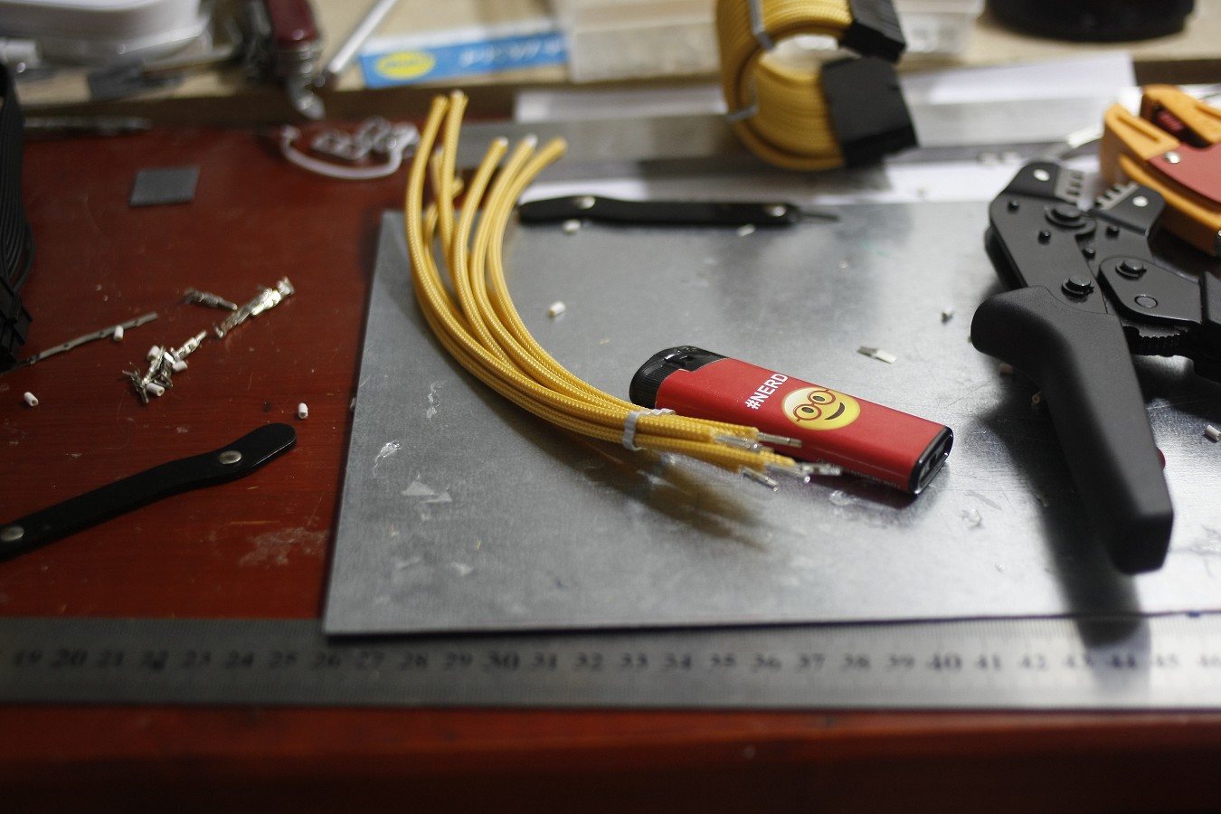

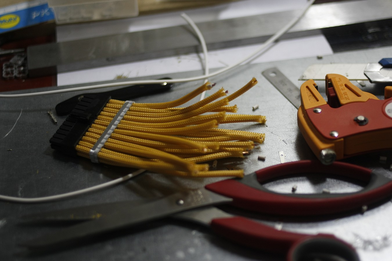

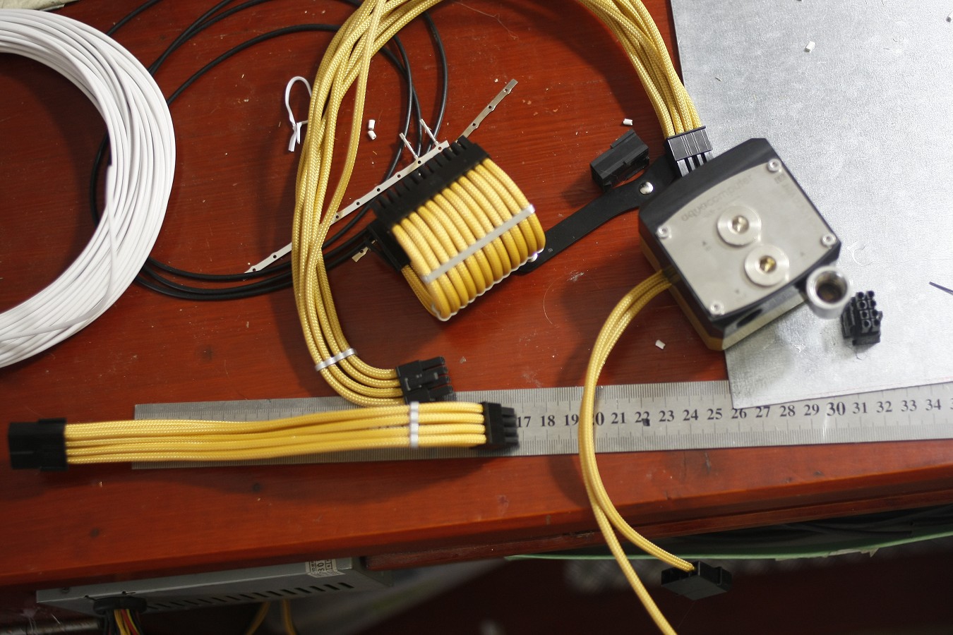

Am Sonntag ging es endlich an die Kabel.
Die wohl kürzesten Extensions die ich jeh machen durfte.
Zuerst das 24Pin ATX Kabel auf ca. 10cm.
dann das PCIe Kabel auf 20cm,weil das originale zu kurz wäre.

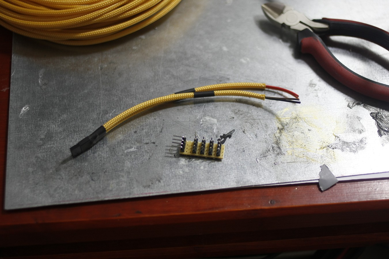

Und das 8Pin EPS Kabel konnte ich 1:1 Sleeven.
Ahso und die Pumpenkabel auch gleich.
Leider kann ich den BP Top für die Pumpe nicht nutzen.
Trotz seiner vielen Anschlussoptionen konnte ich es drehen und wenden wie ich wollte aber entweder kam ich den Radis bzw dessen Auslässe in den weg oder ich hätte den Durchgang zum AGB nicht erwischt.
Ich wollte schon grad sagen ich hab die Vertiefung für die Pumpe falsch gesetzt aber das war der einzige absolut tiefste Punkt um den Tray überhaupt wieder einsetzen zu können.
Ich weiß gar nicht wo ich anfangen soll aber ich habe so viel verhauen dieses Wochenende.
Das hier ist nicht mal die hälfte der Fotos die ich hatte.
Aber ohne Worte.

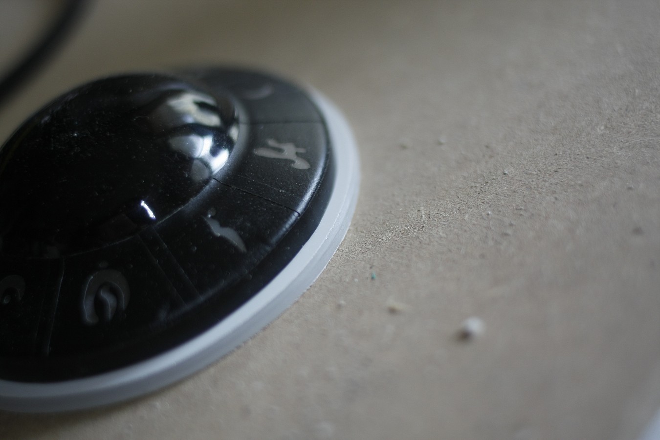

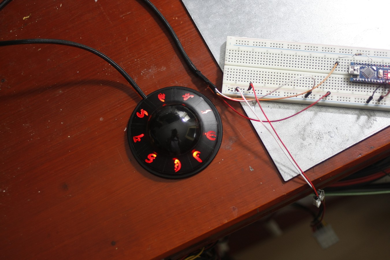

Jaaa die digitalen LEDs für die Bombe wollte ich mit samt Ring mit heißkleber von innen befestigen aber bitte lass Hirn regnen.
Der Heißkleber hat mir natülich die ganze Form zerstört :wall:

Gut für die Bombe hab ich mir trotzdem noch eine Grundplatte zugeschnitten , die Kanten gefaast und auch gleich schwarz lackiert.
Das Cockpit habe ich nun noch mit Goa´uld Schrift versehen, aber ohne bedeutung, dafür wäre kein Platz.
Ich entschied mich dann nur für optisch zusammenpassende Hieroglyphen.
So da ich nun Wochenende ohne Material da saß und alle anstehenden Aufgaben abgehakt waren trat lange Weile ein XD.

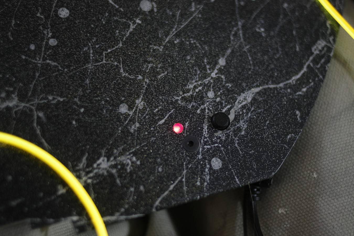

Ich hab mal eine Leuchtschnur siziert, welche ich uhrsprünglich verwenden wollte aber dann wieder verworfen hatte, und festgestellt das die Echt nur eine Litze für die Masse führen.
Naja was solls, probieren schadet nicht.Hab einfach mal nen paar Kabel angelötet.
Wegen des geteilten Trays brauche ich zwei Schnüre, hab aber nur eine gekauft und wollte auch nicht extra zwei separate verbauen.
Diese soll dann als Randinnenraumbeleuchtung dienen.
okay die zweite Schnur habe ich dann mit an die Steuerung gelötet und es funzt , yeah!
Via 5V

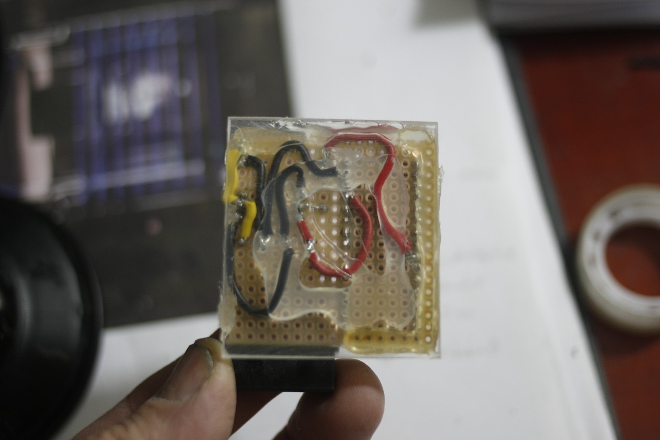

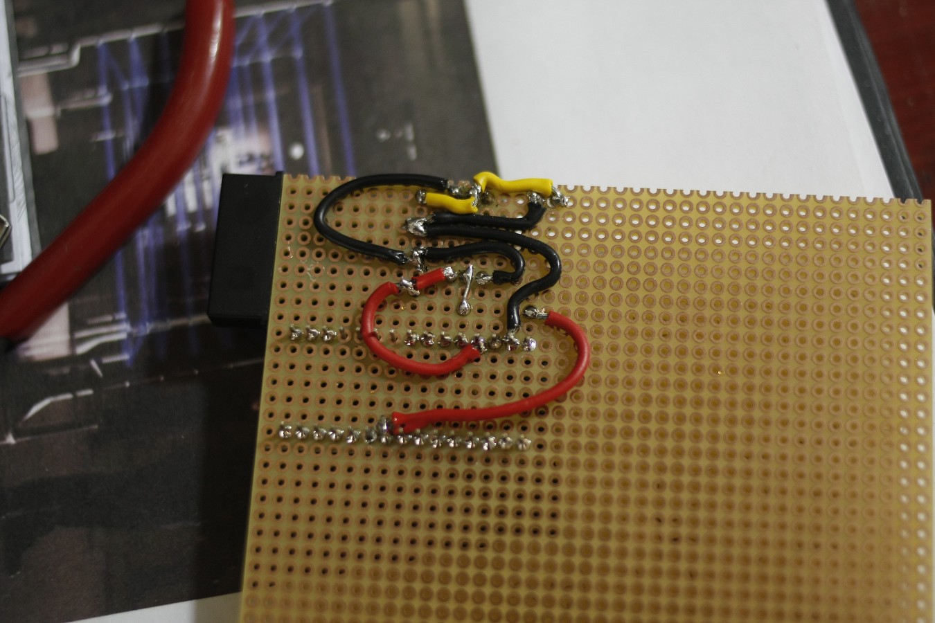

Okay für die 5V noch nen kleinen Porno Verteiler in schwarz gebastelt
einen 3Pin Stecker auf das PCB geklebt und mit den Batterie Polen verlötet.
Joah und diese selbst gebastelten Combs wollte ich schon lange mal verbauen xD.
Sorry das kein scharfes Foto mit bei ist, wenn man immer alles doppelt auf Handy und Cam fotografiert kommt das iwie vor.
Die ganze Platine habe ich nur einfach mit einem Plasteabstandshalter von unten an den Tray geschraubt.
Vorher natürlich noch die Löcher in den Tray gebohrt.
Find ich auch cool, auf was man nicht für Ideen kommt wenn man lange Weile hat. Wobei Zocken auch immer eine Option ist :rofl:
Okay und dann hab ich die Schnur auf den Tray geklebt, mit sekundenkleber fixiert und dann von außen mit Epoxidkleber verstärkt.
Sorry zu so späten Uhrzeiten bin ich immer echt nicht in der Lage scharfe Fotos zu schießen, zu dunkel zuviel Energydrinks und so weiter.

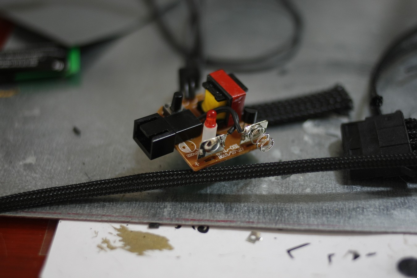

Punkt nummer zwei wäre die Steuerung der Leuchtschnur. Das Teil giibt ein extrem lautes Spulenfiepen von sich, da sie aber nur knapp 2cm groß ist kann ich das Geräusch nicht orten.
Ist dieses gelbe Teil mit dem roten Klebeband oben drauf eine Spule? Nee oder , laut googel soll es eine Drossel sein( kenn ich nicht)
Nun die Frage, ist dieses Teil für das Fiepen verantwortlich und kann ich einfach eine bessere drauf löten oder ich hab auch was gelesen von " in Wachs eingießen".
Hat jemand einen Tip für mich?
Hat jemand einen Tip für mich?​
Drossel und Spule sind das gleiche, quasi fast und so weiter...
Bessere drauf löten wird schwierig, weil du die Daten der verbauten nicht kennst
Komplett in Vergussmasse eingiessen kann helfen...

Also dann, war etwas stressig die letzten zwei Wochen aber es hat sich gelohnt.

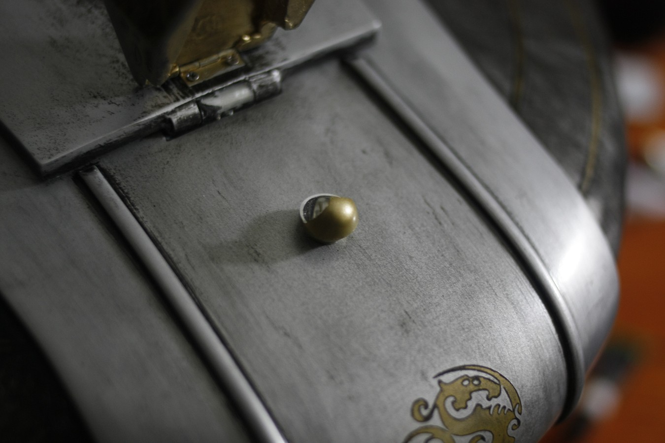

So sieht er nun aus der "Washing Effect".
verwendet habe ich dafür schwarze Acrylfarbe und auch etwas von Metallic Effekt Farben auf Acrylbasis (Schwarz, Silber, Anthrazit, Gold)
Die Farben werden einfach nur zu Wasser runter verdünnt, aufgetragen und danach gleich wieder mit einem Fuselfreien Lappen abgewischt.
Je nach Vorliebe wischt man sie an manchen stellen mehr an anderen weniger runter.
So ergibt sich dann nach 5-8 Arbeitsgängen ein sehr schöner Abnutzungseffekt.
Ich habe leider nicht mitzählen können da ich sehr oft unzufrieden war und die Farben wieder komplett runtergewischt habe.
Es gab da wie immer so einige Probleme:
-Wasserfarben oder Schulmalfarben funktionieren nicht, sie lösen sich bei jedem folgenden Arbeitsgang wieder an
-da mir die ersten Farben doch permanent von dem Felgenlack abgeperlt sind hatte ich das Alkesh nochmal komplett mit 1000er Schleifpapier angeschliffen.
da die Rundungen pardu nicht dunkler werden wollten, ging ich hier anders vor.
Ich wickelte den Lappen um meinen Zeigefinger , tauchte den Finger nur leicht in schwarze unverdünnte Farbe und verteilte sie Gleichmäßig.
Aber in sehr kleine Schritten also max 5-10 Quadratzentimeter.
Sofort nach dem auftragen fing ich an wie ein verrückter mit dem Finger im Kreuzgang auf die Farbe zu schlagen.
So ergab sich dieser wunderschöne Hammerschlag Effekt. So wirkt er zumindest:love:
Okay nachdem ich damit fertig war klebte ich den Innenraum komplett ab und habe das ganze Alkesh Klar lackiert.

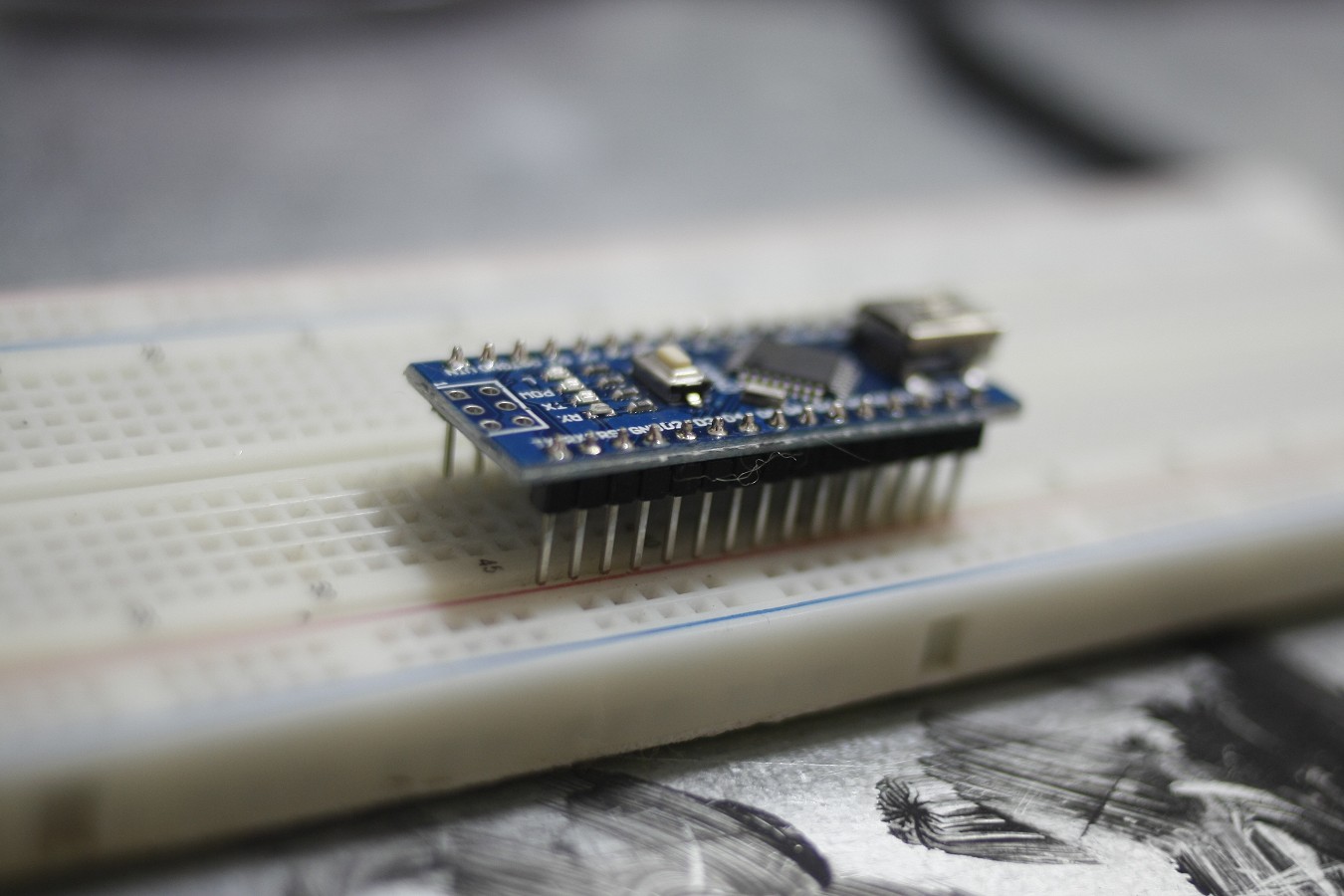

nachdem die dritte Goa´uld Bombe endlich fertig war konnte ich mich mit der Programmierung des Arduinos auseinander setzen
Gefällt mir. Ein kurzes Video davon hatte ich auch mal auf Facebook hochgeladen
Die Steuerung für die Leuchtschnur hatte ich noch mit dem Heißkleber versehen, danach war Ruhe.
Leider war es nach dem Einbau plötzlich doch wieder sau laut. Versuch das ganze doch nochmal mit Kerzenwachs.
Die ganze Steuerung will ich ja nicht eingießen nur die Drossel.
Okay als ich das Al´Kesh einen Tag später anfasste musste ich feststellen das ich doch ziemlich viel Dreck mit dem "Washing effect" aufgetragen hatte
also wurde alles nochmal glatt geschliffen und noch einmal klar lackiert.
Auf die Bodenplatte setzte ich ein Chrome Logo als Tauri Zeichen und die Sponsoren dazu passend in Gold matt.

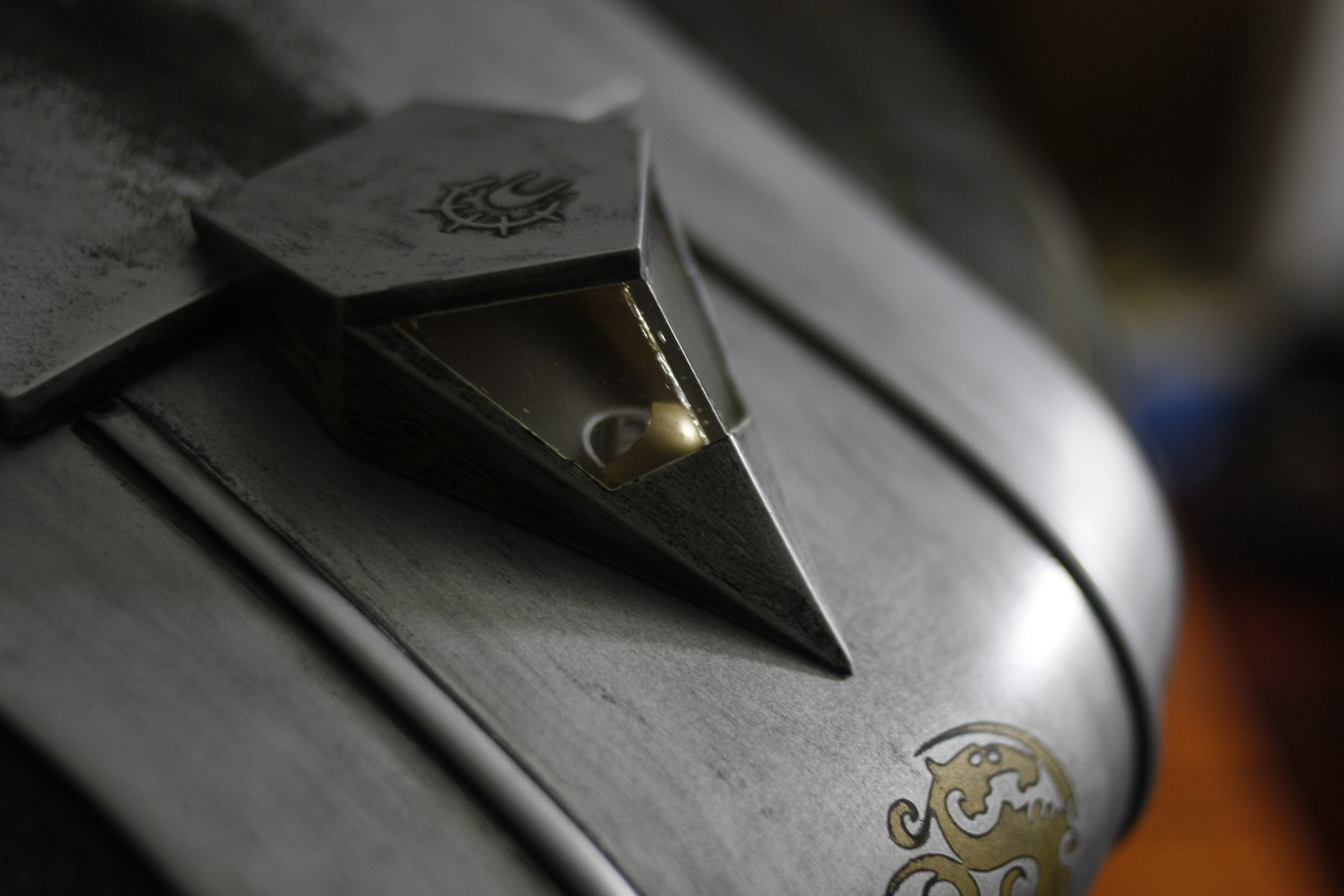

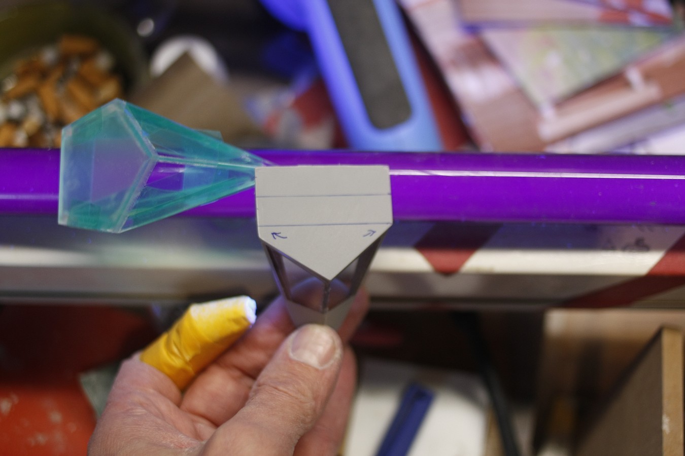

so für das Cockpit setzte ich eine gelbe LED in einen kleine Reflektor
nahm mir eine kleine Glühbirne und erstellt mir mit der Tiefziehfolie davon einen Abdruck
diesen schnitt ich dann in Form aus und klebte ihn auf den Reflektor
danach wurde dieser dann Gold lackiert
etwas schlecht zu erkennen aber nachdem endlich die Folie von der Pyramide beseitigt war , habe ich die Schnittkanten des Fensters poliert
Den Reflektor klebte ich nun in das Cockpit, vorher noch ein Loch für das Kabel gebohrt versteht sich
so nun hat Tialc auch ein Lenkrad zum fliegen XD

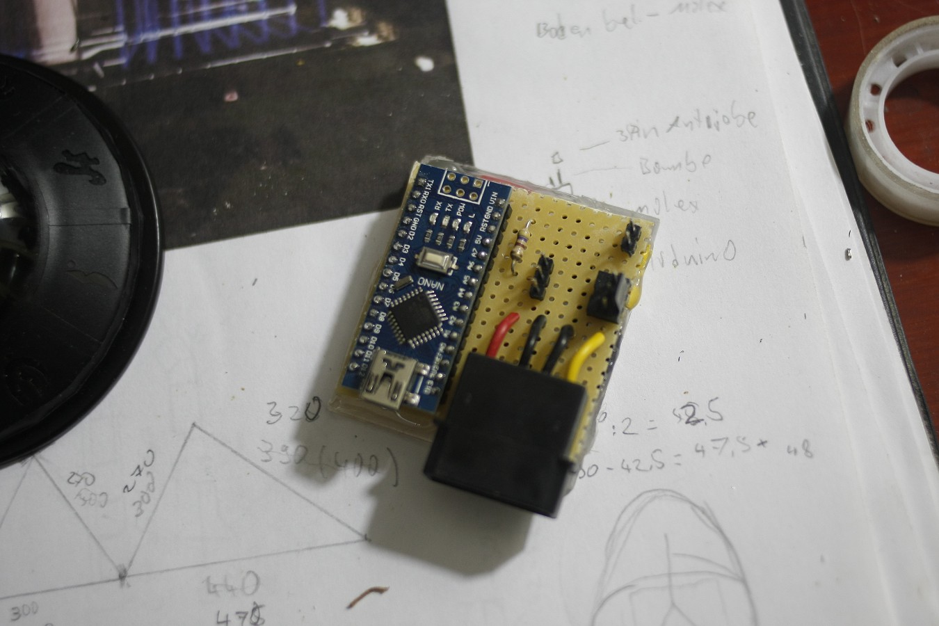

der Arduino wurde nun noch auf eine Platine gelötet, zusätzlich zu den LEDs der Bombe setzte ich noch den Anschluss für die gelbe Cockpit LED und die Antriebe.
letztendlich klebte ich von unten noch eine 3mm Plexiglas Platte mit Heißkleber damit es hier keinen Kurzschluss geben kann.
Toll jetzt hatte ich so lange gebraucht um alle Kabel sinnvoll zu verlegen und vor allem bloss nichts vergessen das ich genau DAS vergessen habe, das Foto davon sorry.
Die Radiatoren , Pumpe und Ports um alles vom Tray zu befestigen sind alle mit den Bitspower Schlaüchen verbunden.

Gut die Kabel sitzen alle, zeit für den Einbau der Hardware.
Okay zum Rohre schneiden gibt's nicht viel zu sagen.

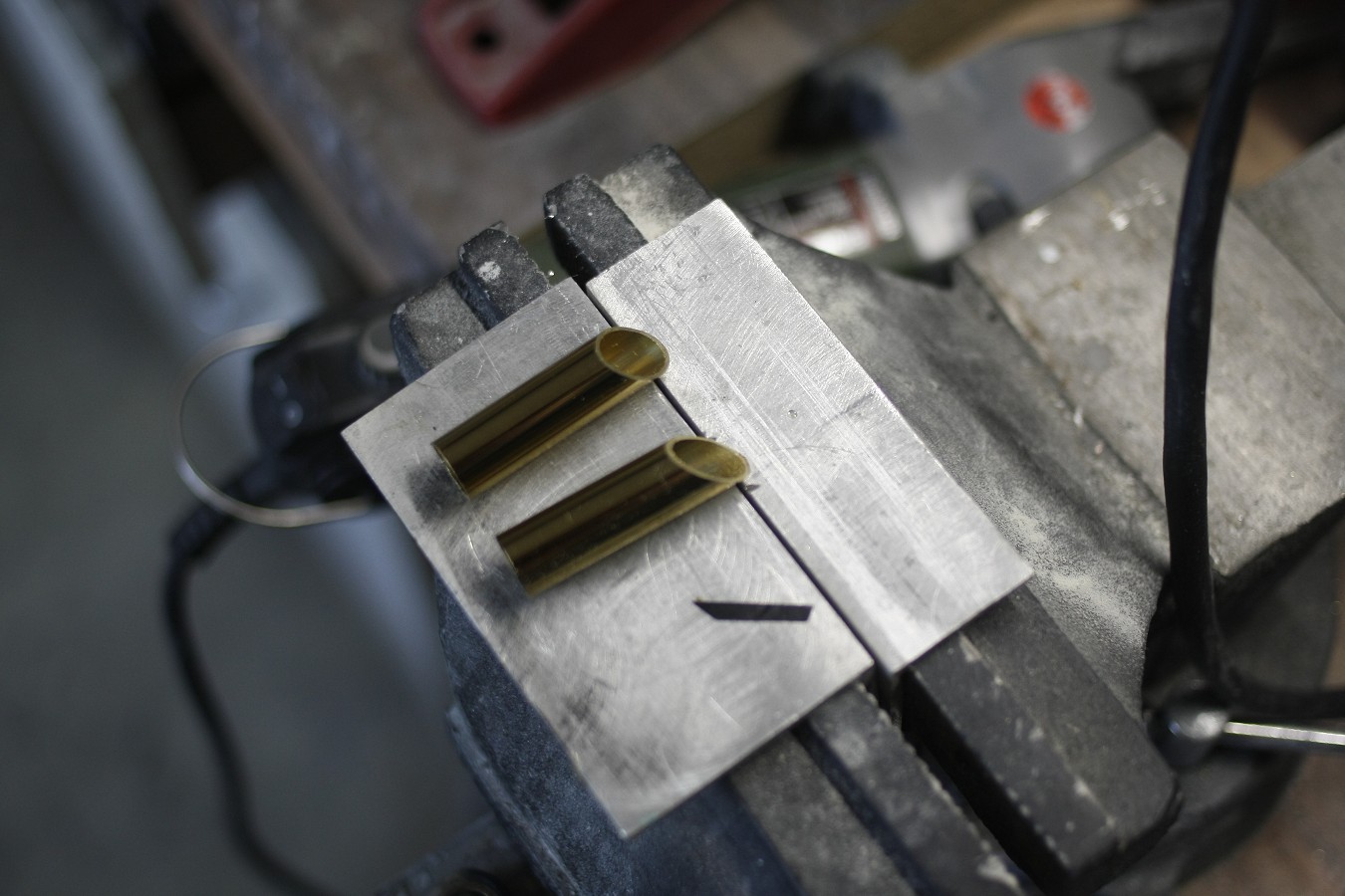

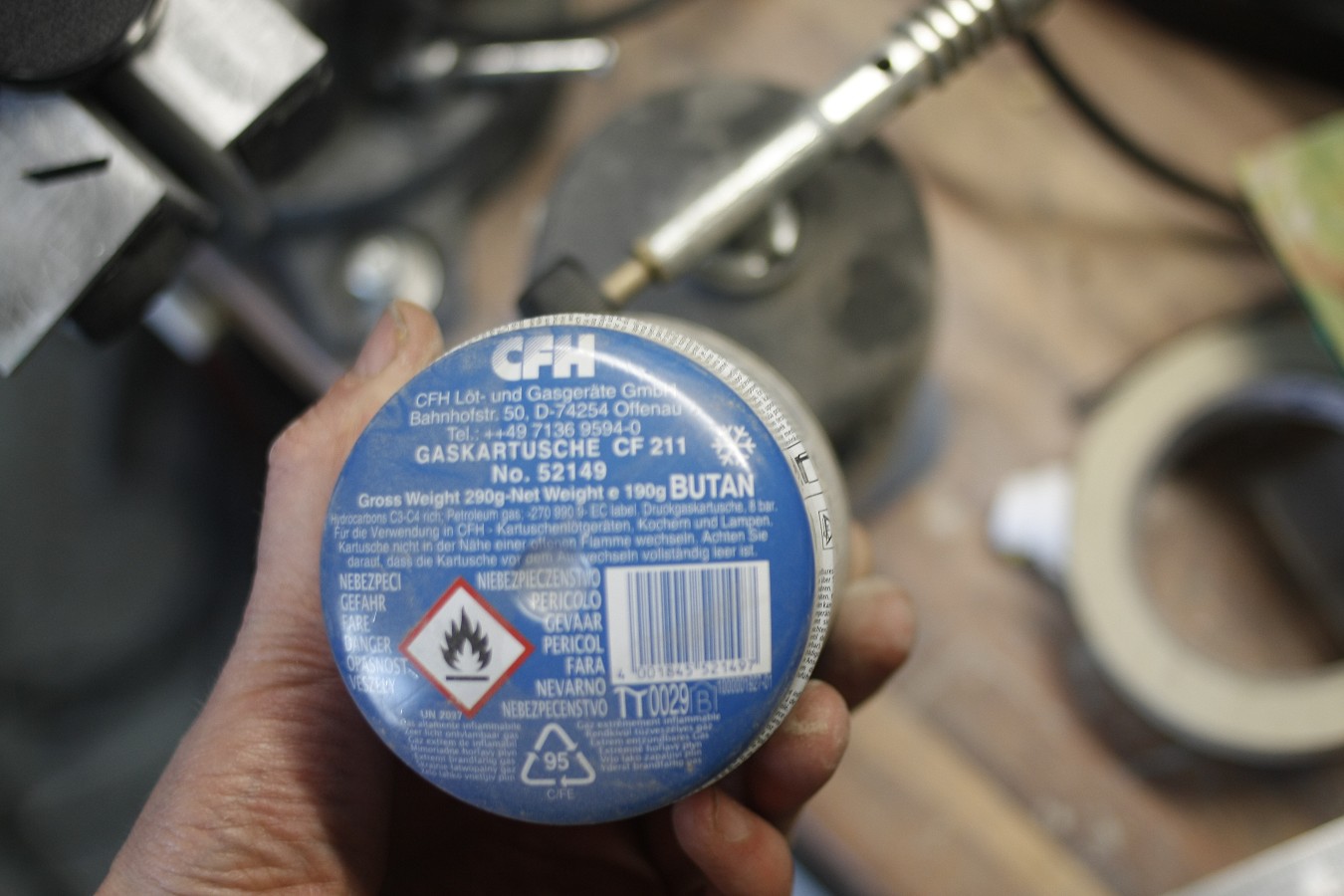

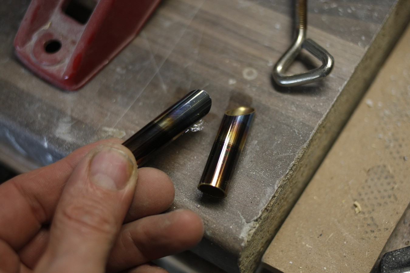

Für die Kugelhähne unter dem Alkesh schnitt ich noch zwei 4cm Tubes auf 45 Grad zu.
und hab diese dann mit dem Bunsenbrenner bearbeitet.
Der Effekt kommt mal mega cool. Damit hätten wir dann die Mündungen der Schiffskanonen.
Auch hier wieder kein Foto...****.
Ich befürchtete ja die Kugelhähne samt Q-Verteiler würden proportional zu groß für das Al´Kesh aber ganz im Gegenteil.
Sie passen perfekt, auch genau zwischen den Streben der Halterung des Raumschiffes.
Okay na wenigstens etwas hab ich fotografiert.
Der fertige Loop :love:
Soo nun ging es zur Modding Masters nach Friedrichshafen.
Das Alkesh hatte ich dafür nicht angemeldet da der ROG Carbine noch gar nicht da war.
Dieser gewann doch glatt den ersten Platz für Casecons und zusätzlich noch den Publikumspreis.
YEAAAAAAAAH !
Einen Casemod hatte ich noch bei wozu es nicht mal einen Worklog gibt und auch dieser gewann doch glatt den zweiten Peis. Echt unerwartet da ich diesen nur aus just for fun zusammen geschustert habe.
Aber da sich da doch über ein Jahr immer wieder mal etwas am Case getan hat, steckte doch reichlich Arbeit drin.

Die Halterung für das Alkesh aus 8mm Plexiglas war mir doch etwas sehr wackelig.
Sie hat gehalten aber auch die Ausrichtung sagt mir nicht so ganz zu also begann ich gestern gleich nach dem Auto ausladen eine neue Halterung aus 1cm dickem Plexiglas zu bauen.
Erst wieder die Bodenplatte mit der Stichsäge zugeschnitten
und danach die Kanten gefast und gleich alles poliert.
Danach schnitt ich noch den Stern zurecht, das fasen,biegen und polieren kommt dann morgen.
